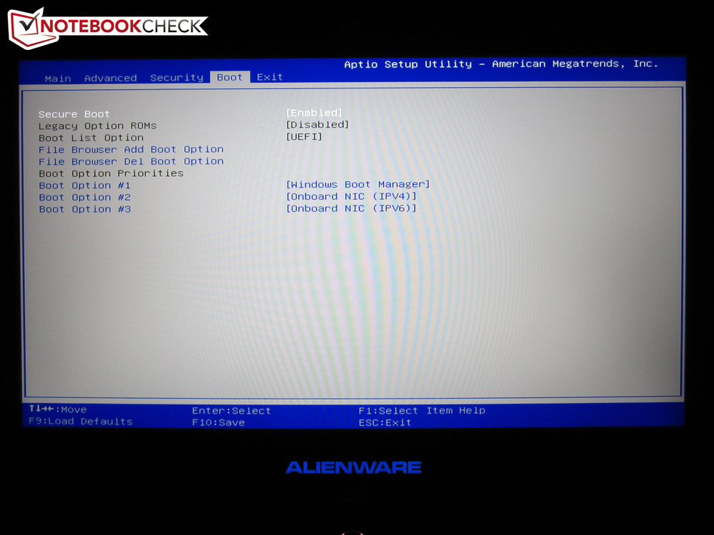

Hallo, ich kann sie im Bios nicht finden. Ich habe ein Screen von meinem Bios gepostet. Ich ersehe da an erster Bootstelle den Windows Boot Manager. Soll das meine noch (alte) aktuelle Platte sein? Und die anderen aufgefĂŒhrten ( Onboard NIC IP 04 und 06 ) wird wohl kaum meine neue sein, oder? Meinst du mit Treiber installieren die Migration Software von Samsung? Weil andere Treiber finde ich nicht. :-(
Ich habe gerade nochmal im Bios unter  MAIN MenĂŒ geschaut. Dort ist sie unter "second HDD" aufgefĂŒhrt ;)  Aber hier kann ich ja nicht einstellen das sie von dort aus booten soll.

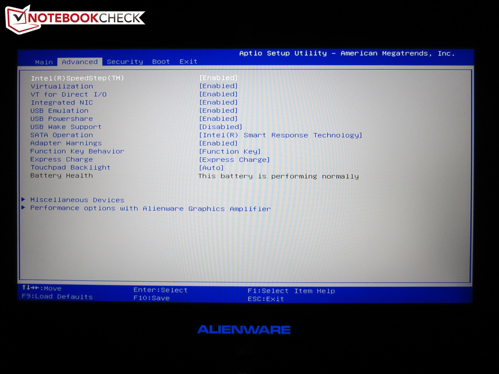

Mir ist noch etwas eingefallen. Kann es sein das ich im Bios bei Advanced und Sata Operation auf AHCI umstellen muß? Derzeit ist bei mir "Intel Smart Response Technology" eingestellt.

Das was du gezeigt hast ist der BootManager vom UEFI. Dort wird deine SSD erst angezeigt wenn ein BOOT fÀhiges OS installiert ist. Also installiere erstmal ein Windows auf der SSD, dann sollte es klappen. Auf AHCI kannst du ruhig mal umstellen.

Hallo, ja aber um auf der SSD zu installieren muss ich doch erst einmal auf selbiger booten können und solange ich sie im Bios nicht finde geht es doch wohl nicht?

Nein, du musst von dem DatentrĂ€ger booten, der die Installationsdateien des Betriebssystems enthĂ€lt. Das ist normalerweise eine DVD oder ein USB-Stick. Da das AW15 R1 kein DVD-Laufwerk besitzt, bliebt dir (fast) nur die USB-Methode. Der Lieferung deines GerĂ€tes lag sogar ein fertiger USB-Stick bei, der genau fĂŒr diesen Zweck gedacht ist.
Hallo, bin ich blöd. NatĂŒrlich, stimmt ja. Man merkt das man Ă€lter (52)wird :) Davon ab, ich habe schon vom USB Stick versucht Windows neu installieren. Aber nicht in bootmodus sondern sondern bei laufenden Windows. Und da hat er mir keine Auswahl der Laufwerke angezeigt. Also werden mir die Laufwerke nur angezeigt wenn ich Windows (USB Stick)  per Bootvorgang installiere?

Hallo Priest, ich glaube jetzt lĂ€uft es langsam. Bin sonst immer ĂŒber F2 ins Bios gegangen. Ich melde mich noch einmal wenn es richtig lĂ€uft. Bis dahin vielen Dank erst einmal! ;)

LĂ€uft jetzt einwandfrei. Habe alles wieder neu installiert. Treiber fĂŒr Treiber, alles in richtiger Reihenfolge. Alles hier bei euch gefunden. Find ich geil das es Leute wie euch gibt, die sich die MĂŒhe machen und der Allgemeinheit somit helfen. :)  Ich danke dir nochmal fĂŒr deine Hilfe. Habe jetzt auch wieder ein wenig dazu gelernt. So, jetzt mach ich mich mal so langsam wieder daran die Games und Proggis zu installieren. Bye ;)
