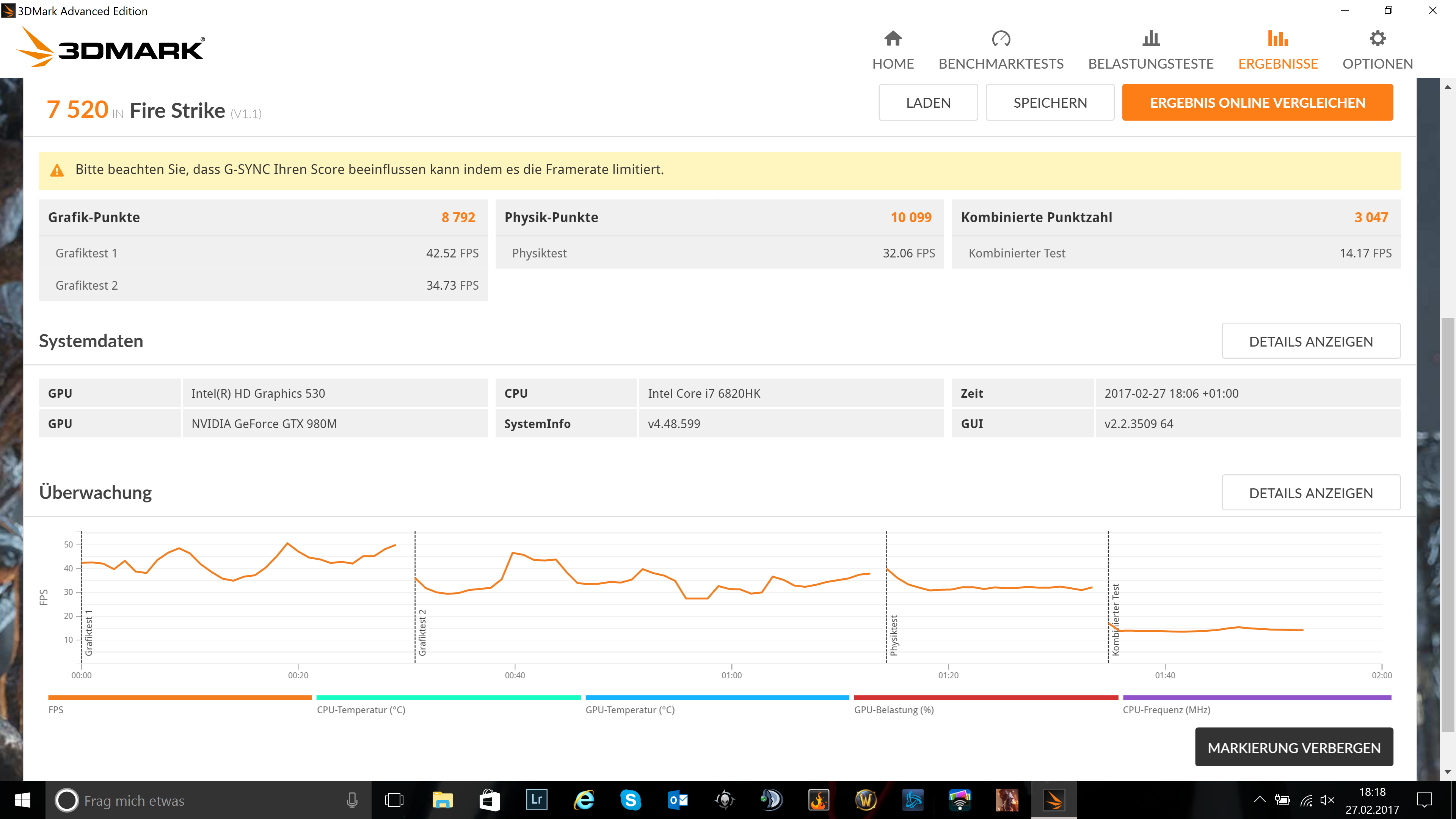

Hallöchen,
ich hab da ein paar Fragen ;)
1. Welchen Bench verwendet Ihr hier als Standard und mit welchen Einstellungen?
Ich hab das mit dem 3DMark mal ausprobiert und online verglichen und war entsetzt wie schlecht das Ergebnis war im vergleich.
Aber da ich auch keine Ahnung habe vom benchen, habe ich evtl. falsche Einstellungen drin?!
Mag mir jemand helfen wie ich meinen kleinen Liebling hier wirklich so schnell bekomme wie er es verdient hat? ;-)
LG
Marlon

FireStrike mit Standard Settings. Poste mal dein Ergebnis, dann sehen wir ja ob alles in Ordnung ist.
Also verglichen mit meinem Score ist kein allzu großer Unterschied feststellbar. ( http://www.3dmark.com/fs/7706131 ).
Deine GPU nutzt laut der Anzeige den Boost nicht. Aus FPS Sicht sind die Werte im Grafiktest allerdings nahezu identisch mit 44,77 FPS und 36,93 FPS bei mir, zu 43,42 FPS und 35,08 FPS bei dir. Der Hauptunterschied liegt in den CPU Werten. Ich vermute mal, dass deine ohne OC läuft? In diesem Thread findest du weitere Vergleichswerte:
Der Boost aktiviert sich von selbst. Kann auch nur ein Anzeigefehler im 3D Mark sein, die FPS sind ja zu meinem fast identisch. 3.000 Punkte mehr muss aber mit sehr hartem OC sein, ohne geht nicht viel mehr.
Man müsste mal einen Log von deinem FS Run sehen. 7600 finde ich zu wenig. Mein 17R2 mit 6820k und 980m hatte 8600Punkte ohne GPU OC und CPU@4ghz. Vielleicht kannst du den Bench mal mit 4ghz laufen lassen zum Vergleich.

Treiber aktuell? Hält die CPU ihren Takt? Gpu Takt während des Bemchmarks?
@captn.ko: Bitte aber nicht vergessen, dass dein 10k Score mit normalen Mitteln nicht zu erreichen ist (Stichwort Custom V Bios). ;)
Der Unterschied hier liegt beim Physx und CPU Score, die GPU passt ja an sich von den Werten und FPS.

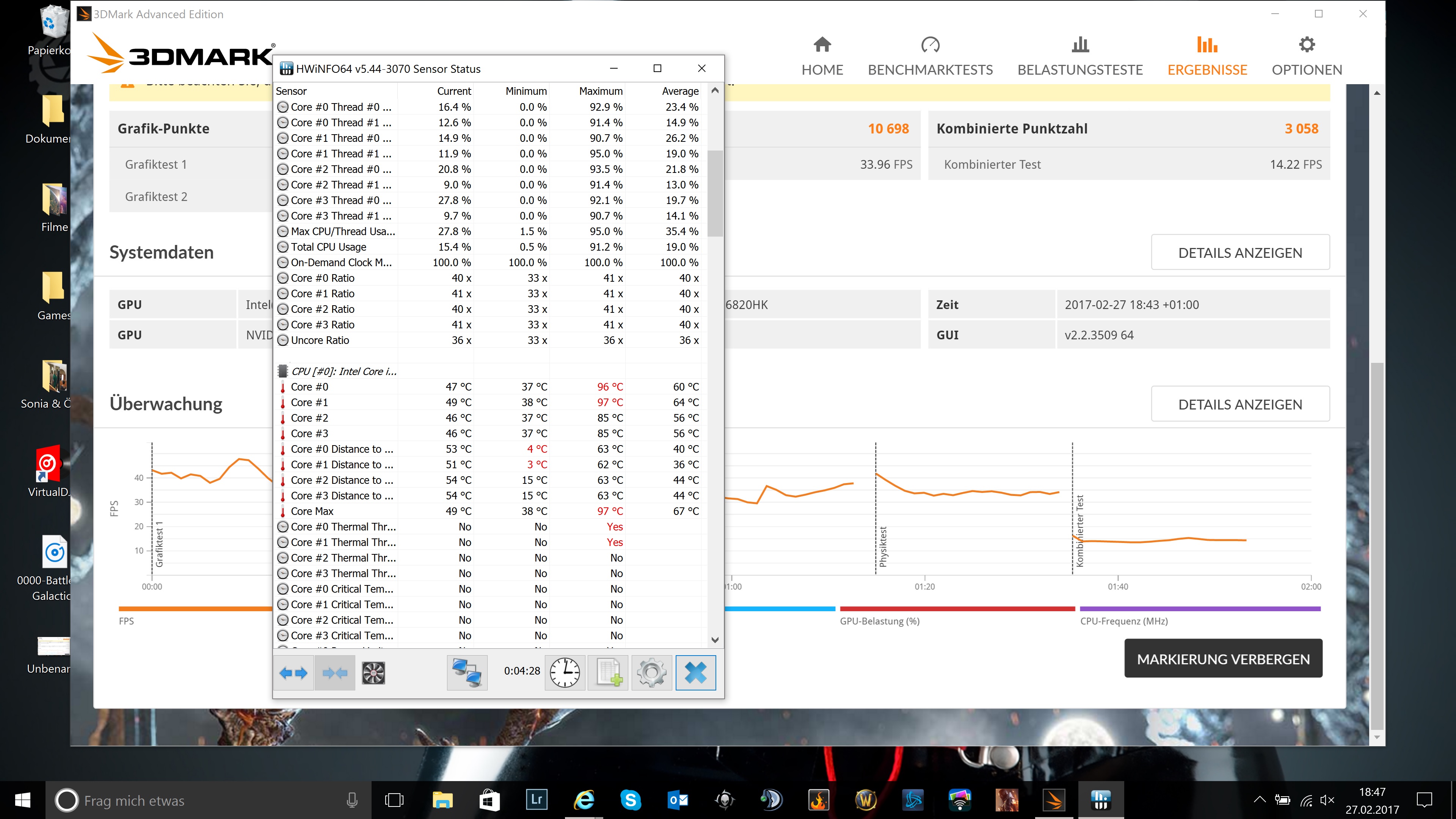

Da ist auch das problem denke ich.
Und von der GPU ?, also die Cpu wird viel zu warm und throttelt( taktet runter).
Das heißt, du must es auseinander nehmen (lassen), evenutell reinigen und repasten.
Bearbeitet von Ja3n
Ach herje... die wird viel zu heiß..
also wenn du damit keine erfahrung hast, würde ich dir auf keinen fall Empfehlen mit LM zu repasten..
Schau vllt erst mal ob die lüfter dicht sind, wenn dies der fall ist musst du vllt erst mal gar net repasten. Was dir das zerlegen aber nicht erspart..
Bevor du es zerlegst würd ich mir auch das handbuch downloaden.
Das bekommst du bei dell unter support in dem du dort deine service tag nummer (klebt auf der unterseite deines aw) eingibst.
Am besten erst mal in ruhe durchlesen und step by step ausaneinander nehmen.

Schau dir auch genau an welche clips du öffnen musst und vorallem wie. Da gibt es unterschiede und es wäre sehr ärgerlich da was abzubrechen. Das selbe gilt natürlich auch für komponenten, wie verkleidungsteile und hardware ( wlan karte, ram riegel etc..)
