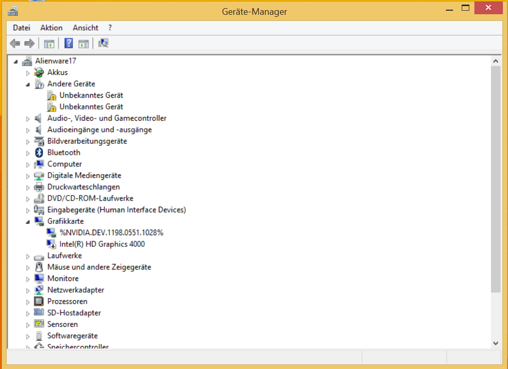

Ich bin kurz vorm verzweifeln, habe einen M17xR4 und auf dem war schon Windows 10 installiert und die GraKa GTX880M hat der Vorbesitzer schon eingebaut und die lief auch ohne Probleme.
Von einem Tag auf den anderen war der Grafiktreiber weg und ich konnte in trotz modifizieren nicht unter Windows 10 zum laufen bringen, somit habe ich wieder Windows 8.1 installiert und den modifizierten Treiber installiert was soweit auch funktioniert hat aber im Gerätemanager wird mit jetzt nicht "Nvidia GTX 880M" angezeigt sondern quasi die HardwareID.
Wenn ich Physx installieren möchte wird kein Nvidia Chip erkannt.

Danke erstmal für die Antwort,
ich hab es ja nach der Anleitung gemacht und jetzt nochmal die nvdmi.inf neu geschrieben aber es ändert sich nichts.
ich habe im Geräte Manager trotzdem nur die HardwareID stehen und wenn ich ein Spiel starte habe ich ca. 1FPS

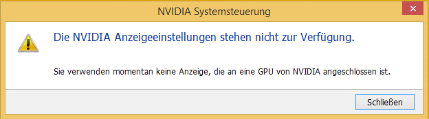

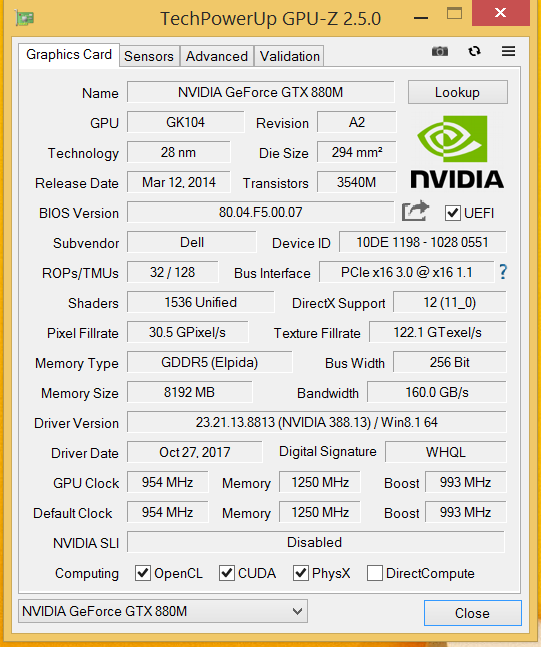

Ja, ich hab ihn nochmal neu aufgesetzt, hab den Fehler in der .inf gefunden, jetzt wird mir die GraKa richtig angezeigt aber die Nvidia Systemsteuerung sagt mir dass kein Nvidia Chip erkannt wird obwohl GPU-Z die GraKa auch richtig anzeigt

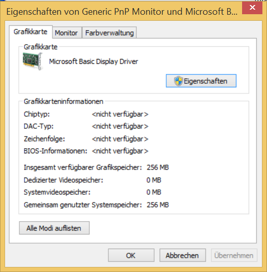

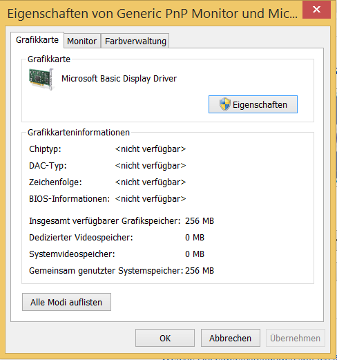

FN+F7 macht irgendwie nichts, habe die Intel HD über den Gerätemanager deaktiviert, die GTX wird mir angezeigt, bei Geforce Experience wird sie mir auch angezeigt aber wenn ich die Nvidia Systemsteuerung öffne wird der Grafikchip nicht erkannt.
In den Anzeigeeinstellungen wird mir "Microsoft Basic Display Driver" angezeigt, kann ich irgendwie manuell umstellen auf welche Karte das System zugreifen soll?

ich habs hinbekommen, war die falsche .inf Datei die ich reinkopiert habe,
