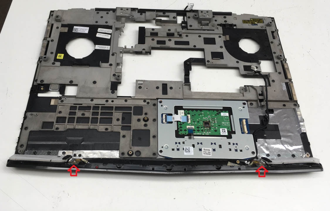

nimmst solche hier:
https://www.ebay.de/sch/i.html?_odkw=ls+6606p&_osacat=0&_from=R40&_trksid=p2045573.m570.l1313.TR0.TRC0.H0.TRS0&_nkw=ls+6606p
zum Wechsel löse, wie im folgenden Video (bis 4:02), das Palmrest vom System:
hier das Palmrest mit den LED's von unten:
bearbeitet von dude08/15

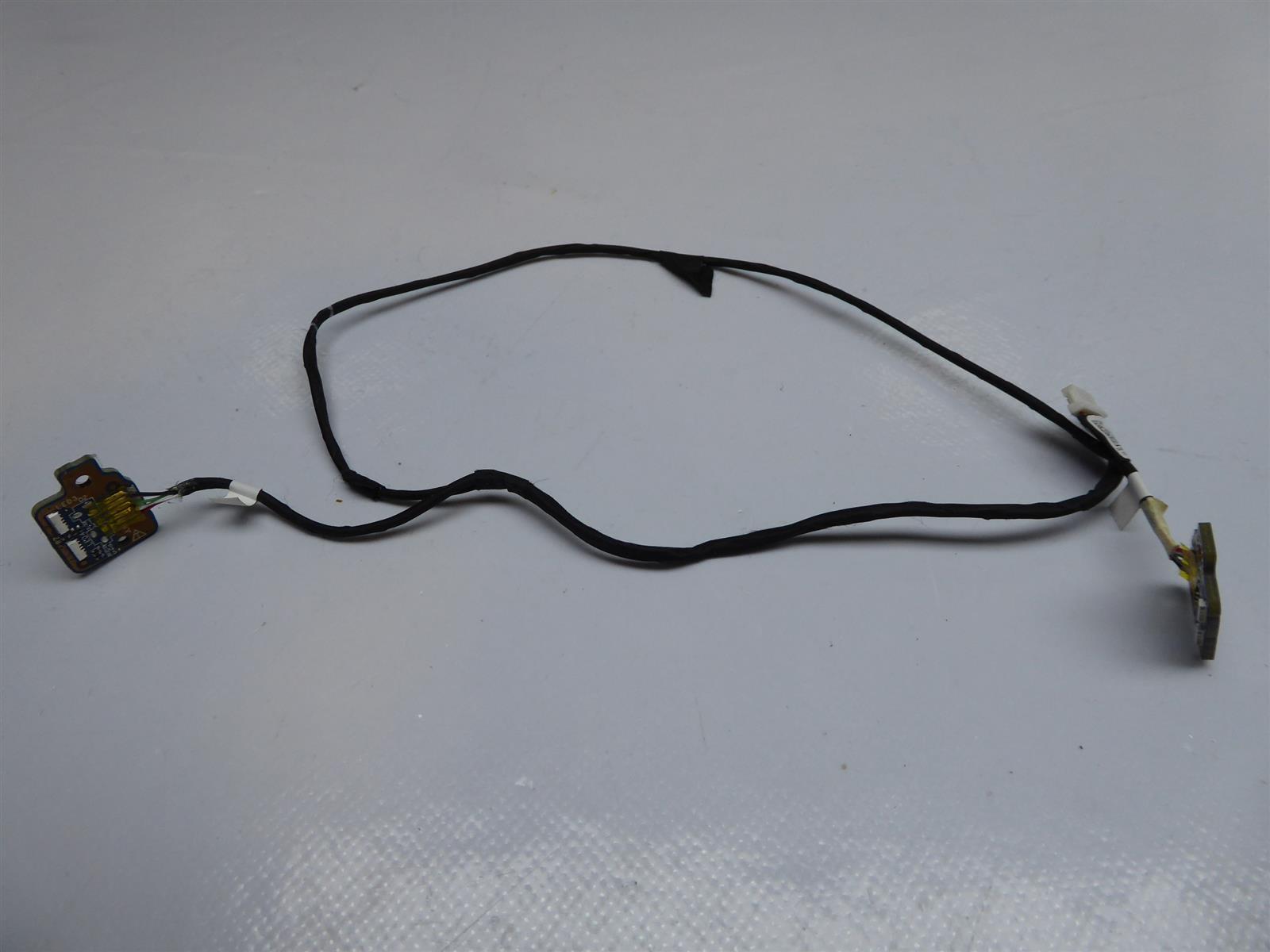

Hi dude08/15,
ich hab soweit alles verstanden. Bis auf das letzte Foto. Was ich nicht erkennen kann, ob das LED's sind die gesteckt werden ?
Weil die Kabel gehen ja nicht kaputt, oder ist in dem Kabel die LED somit muss dann das Kabel getauscht werden. Was auch blöd wäre, weil es diese nicht mehr "Neu" gibt-
Mfg
Diesen Beitrag teilen
Link zum Beitrag
Ist ein Komplettsatz aus Kabel und LED's wie im obigen ebay-Link:
