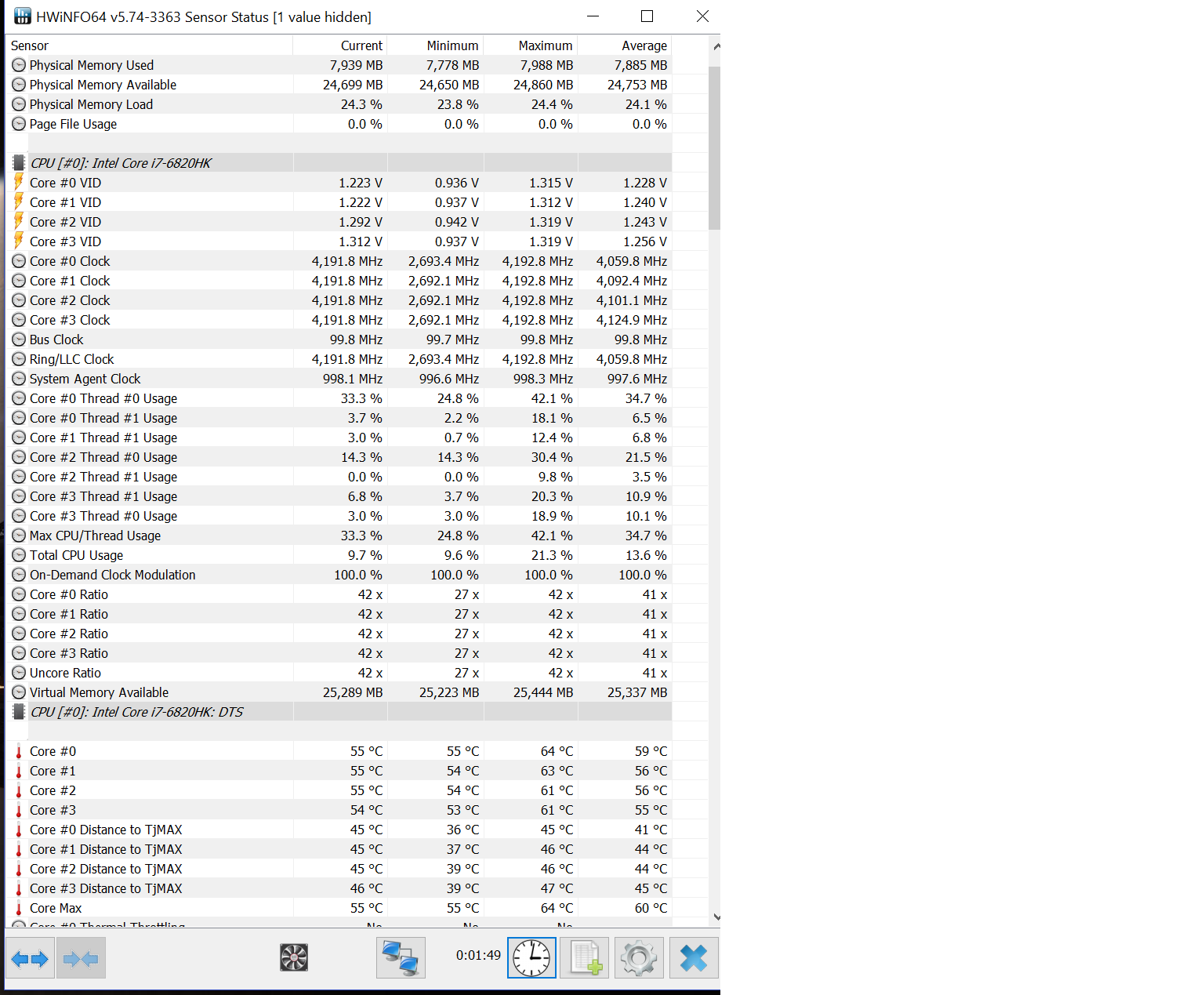

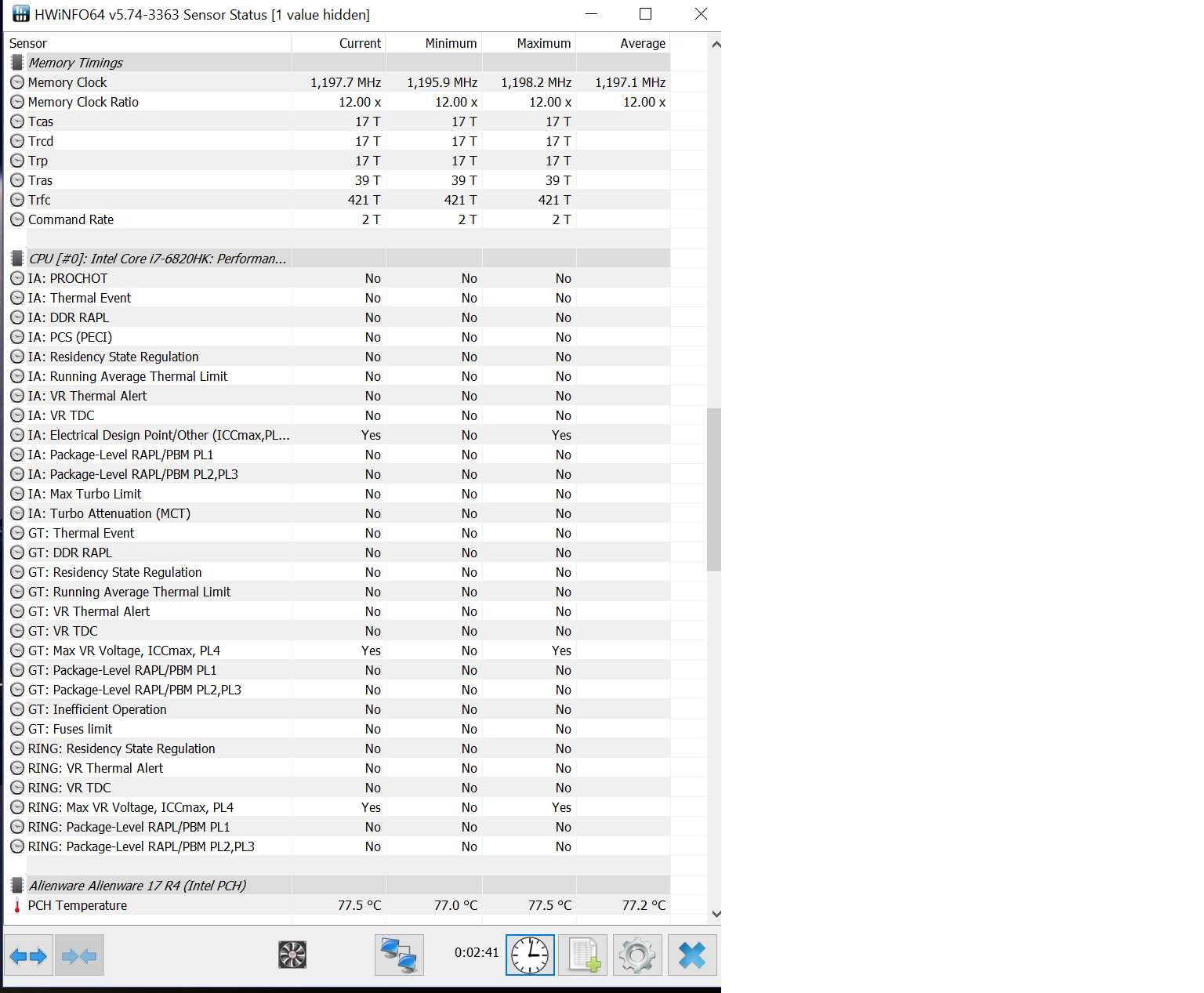

Jemand ne Ahnung warum ich in HW-Info diese Warnmeldungen bekomme bzw. wie ich diese weg bekomme oder ob diese problematisch sind?
Electrical Design Point und Max. VR Voltage, ICCmax
Bekomme ich erst ab einem Overclock von 4,1 Ghz, kann bisher aber keine negativen Auswirkungen feststellen. Takt wir in Game gehalten. Nur unter Stresstest fällt er ab und an auf 4,0 Ghz
THX

ICCmax ist der Maximale Strom den die CPU ziehen darf. Dort wird dann limitiert. Die CPU braucht zum Laufen für einen bestimmten Takt eine bestimmte Spannung. Je mehr du die CPU belastest umso größer wird der Verbrauch, also nimmt auch der Strom zu, da die Last Spannung, abgesehen vom Vdrop, relativ konstant bleibt.
Je mehr du übertaktest umso größer wird auch der Strom bis du ins ICCmax Limit rennst. Dafür spricht auch das dein höheres OC unter Vollast nicht gehalten wird.
Teste mal folgendes:
1. Spiele etwas und schau ob ICCmax getriggert wird.
2. Belaste die CPU mit prime95 zu 100% und schaue ob es da getriggert wird.
In dem Moment wo ICCmax/ oder das Powerlimit getriggert wird sollte die CPU runter Takten. (Eventuell spielt da aber auch noch die Zeit mit rein)
Abhilfe schafft die ICC im Xtu hochzunehmen (wenn das Bios das zu lässt). Ein Problem ist die ICCmax Meldung aber per se nicht, nur ein Indiz das deine Einstellungen die CPU noch nicht in den Grenzen laufen lassen wie sie es bräuchte.
@captn.ko Danke für deine schnelle Antwort.
ICCmax wird unter Prime oder OCC ständig getriggert und der Takt schwankt dann zwischen 4 bis 4,2 Ghz.
In Game wird ICCmax auch getriggert, der Takt schwankt dort aber nicht sondern bleibt auf 4,2 Ghz konstant. Auch im Cinebench durchlauf liegen 4,2 Ghz konstant an)
ICC hochzusetzen habe ich schon versucht, das wird aber durchs Bios leider nicht zugelassen (springt dann wieder auf Auto oder 100 A zurück).
Liegt es jetzt also einfach am Sample meiner CPU das sie nur auf 4 Ghz sauber läuft und auf 4,1 od. 4,2 Ghz grenzwertig ist?
Mir machen auch die 1,315 V spitze etwas sorgen oder wie schätzt du das ein? Temps sind nach wie vor okay!
VG
Die 1.315v liegen doch sicher nur im idle an. Das die Spannung so hoch geht ist normal und brauchst dir keine Sorgen machen.
Da scheint es wirklich noch einen Zeitfaktor beim ICC throttling zu geben. Und deine CPU läuft sauber ;) nur unter prime vollast dreht ihr das Bios halt den Saft ab. Sehe ich aber nicjt kritisch solange ingame der Takt stabil ist. Temps sehen ja gut aus.
Mein 6820hk hat unter Prime auch nur 4200 gemacht. :)
@captn.ko Ja da hast du recht, 1,3 nur im Idle. Ja Temps sind sonst spitze, schwebe bei 4,2 Ghz immer so um die 80 C°.
Seit dem Repaste vor gut einem Jahr mit liquid hat sich daran auch nix mehr geändert. Was man zum Laptop meiner Freundin allerdings nicht grade sagen kann.
Dort ist immer noch die Stockpaste drauf und die Temperaturen sind dort lange nicht mehr so gut wie früher und Sie hatte damals einen von den Temps her guten
17 R5 erwischt........
Vielen Dank für deine Einschätzung, ich werde dann die 4,2 Ghz eingestellt lassen.
Gruß, Max
