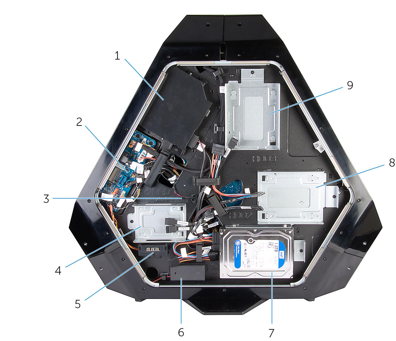

Hallo Maek,
also mMn sollten 4 SATA LW und ein M.2 Laufwerk (+ in Zukunft 2 U.2 LW) anschließbar sein.
Falls du das DVD-LW nicht benötigst müsste man dafür auch einen der zwei 2,5" LW-Schächte anstecken können.
Laut folgendem Foto sollte die Verkabelung jedenfalls schon vorbereitet sein, so dass du nur den entsprechenden SATA-Stecker, laut der Markierung, am Mainboard umstecken müsstest.
