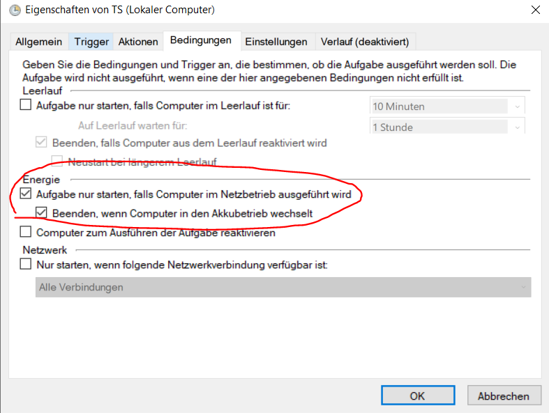

Hallo ich nutze Throttlestop (TS) zum Undervolten und begrenzen der Taktraten meiner CPU. Das Programm startet beim hochfahren mit. Wenn ich allerdings im Akkubetrieb hochfahre oder den Netzstecker ziehe schließt sich TS. Welche Einstellung muss ich vornehmen, damit TS auch im Akkubetrieb seinen Dienst leistet?

Das sollte auch im Akkumodus laufen, wenn ich bei mir den Netzstecker ziehe, läuft das Programm normal weiter. Ist auch bei meinem alten R4 so
Ok ich habe eine Lösung gefunden. Die Aufgabenverwaltung war schuld. Dort gibt es eine Option welche TS beendet sobald der Netzbetrieb beendet wird.
