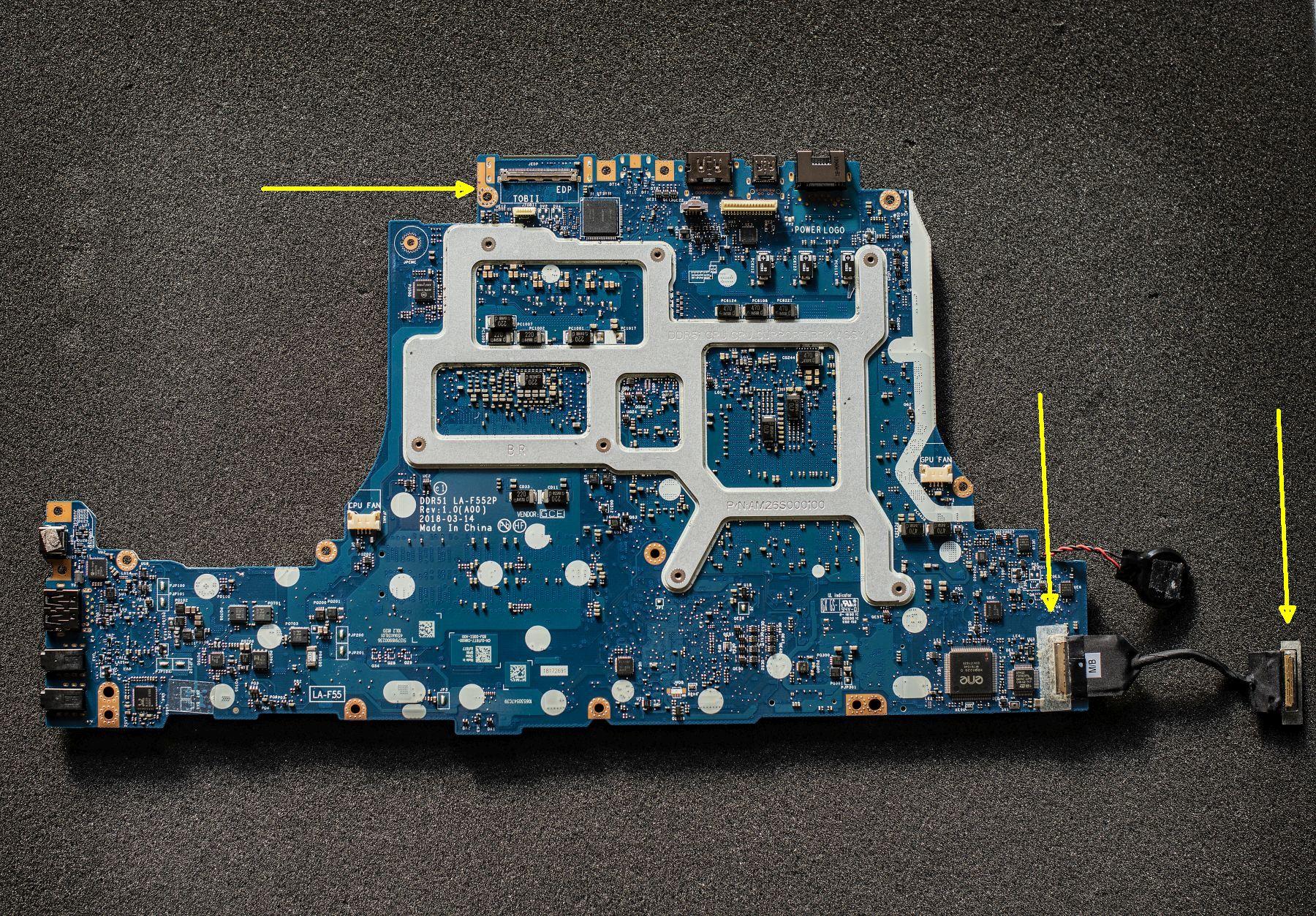

Nachdem ich meinen Alienware 17 r4 gereinigt habe sind mir zwei Anschlüsse aufgefallen: Die Verbingung vom Display zum motherboard und die eines USB Ports. Auf dem Anschluss war ein altes Klebeband zur fixierung dass sich zu lösen begann. Es entstand eine Art wackelkontakt zum Display und zum USB Port. Inzwischen konnte ich den Anschluss zum Display mit normalem Klebeband wieder fixieren, jedoch hält es beim Usb Port überhaupt nicht. Gibt es ein Klebeband mit dem ich es gut fixieren kann?

Doch, alle eDP-Stecker haben zu dem Sicherheitsbügel auch noch ein Klebeband drüber.

Normalerweise ist kein Klebeband notwendig, da der Steckertyp einen Sicherheitsbügel besitzt. Wenn du aber trotzdem was nehmen willst, würde ich dir Kaptonband empfehlen. Das ist auch an verschiedenen Stellen bereits werksseitig im Notebook verbaut.
