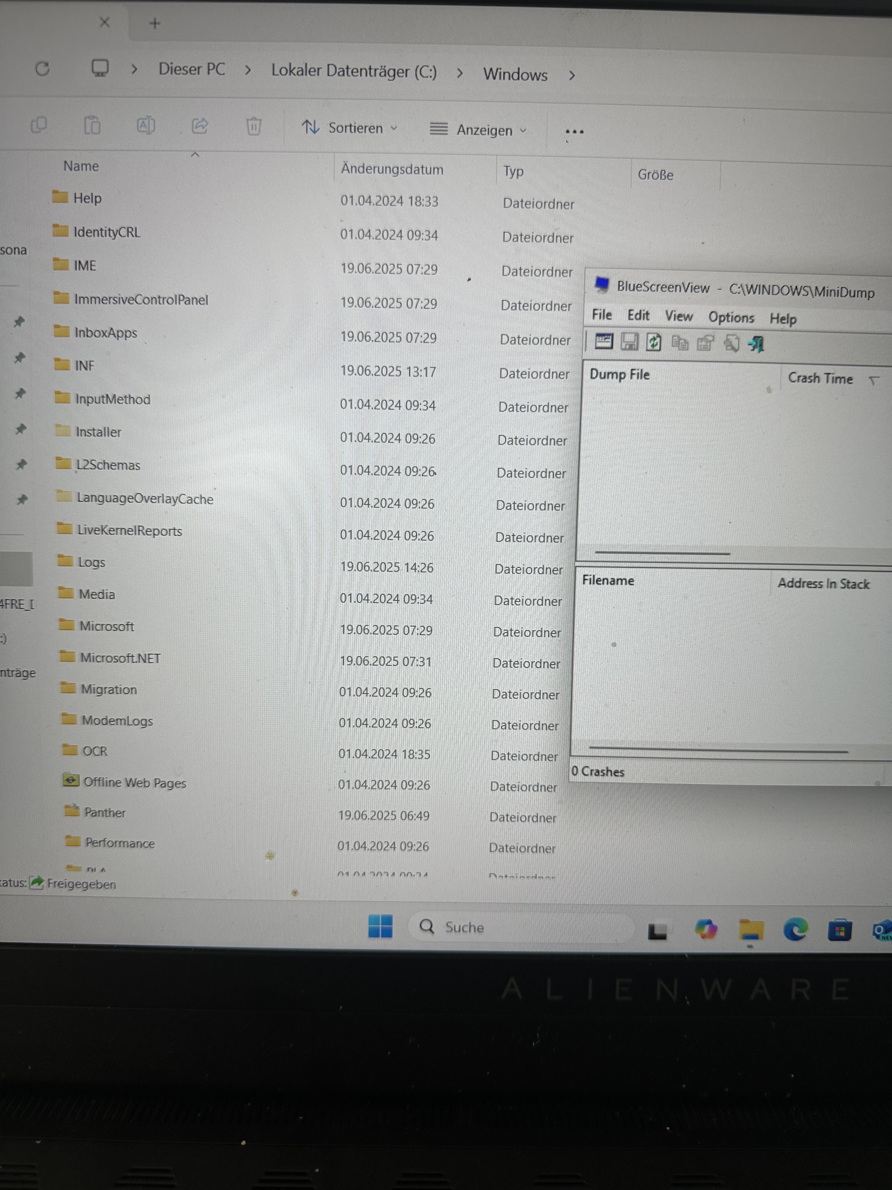

Ich hab leider keinen Ordner Minidump gefunden, ist der woanders oder muss dieser Ordner erst aktiviert werden? bin da nach mehreren Versuchen endlich in den abgesicherten Modus gegkommen, mal schon n Fortschritt denn früher konnte ich den zwar auswählen aber bin nie weitergekommen. Wo und wie lese ich am einfachsten die CPU Temperatur aus? - Heute

Dieser Fehler kommt durch die dauernden Abstürze. Lass den M$ Kontoquatsch doch einfach weg und mach ein lokales Konto ohne Passwort,Pin usw. Die Abstürze kommen sicher nicht wegen mangelnder Kühlung. Was sagt den CPU Temp? Mainboard mal mit der Lupe auf Beschädigungen überprüft/abgesucht? Wie gesagt bei der Fehlersuche muss man strukturiert vorgehen. -

Wichtig ist das du mit dem Viewer die richtige Minidump Datei öffnest, die die ich angehängt habe. Außer ganz anderen, neuen RAM testen bin ich da auch mit meinem Latein am Ende. Da liegt wohl ein heftiger HW defekt vor vermute ich. Mist! Das Bildschirmflackern ist bei der Installation des Grafiktreibers usw. normal. Ich habe hier diverse RAM Riegel,SSD's zum testen usw. liegen. Wenn du magst schicke ihn mir zu und ich befasse mich mal strukturiert und ausgiebig/intensiv mit dem Teil. Ist nur ein Angebot 😉 -

So, Live System länger laufen lassen, auch in diesem Modus hängt er sich auf, wenn auch die Chance größer ist teils ne halbe Stunde was zu machen, hatte auch den Blue Screen Viewer probiert, nichts angezeigt, selbst nicht wenn er sich aufhängt während das Programm offen ist. Als ich das letzte mal den RAM getauscht hatte als sich Win installieren ließ hab ich noch eine Sache gemacht gehabt, nämlich da zu der gleichen Zeit ich geprüft hatte ob die Lüfter alle anlaufen hatte ich den Laptop auf der linken Seite/Bildschirm stehen gehabt um auf die Unterseite sehen zu können, dasselbe hab ich jetzt wieder gemacht, beim ersten Mal schnell wieder aufgehangen, aus irgendeinen Grund es ein zweites Mal versucht, und siehe da, er hat mir Windows wieder komplett installiert, nd wenn er die Daten runterlädt und den Rest installiert, hatte er beim Wartefenster teils massive Aussetzer in der Grafik, Bildschirm schwarz bis flackern in unterschiedlichen Auflösungen, wie früher bei alten Spielen. Ich konnte Windows wieder soweit einrichten um ins reguläre Desktopfenster zu gelangen. Nun die Frage ist, bin ich noch von gestern besoffen und es is nur Zufall, oder kann es nen plausiblen Grund geben war der Alien auf der Seite liegend mehr macht als normal...? Im Windows selbst hat er nach ner Weile wieder den Aussetzer dass er sich aufhängt allerdings diesmal kein Bluescreen… - Gestern

Was spuckt denn der Blue Screen Viewer aus? Ich finde dieses Programm immer sehr hilfreich. Mit dem Viewer diese Datei öffnen, falls er das nicht automatisch tut, weil vom Stick gestartet: -

Und mit welche Prüfprogramme sollte ich am Starten? SSD kann ich denke ausschließen da is ne neue drin. -
