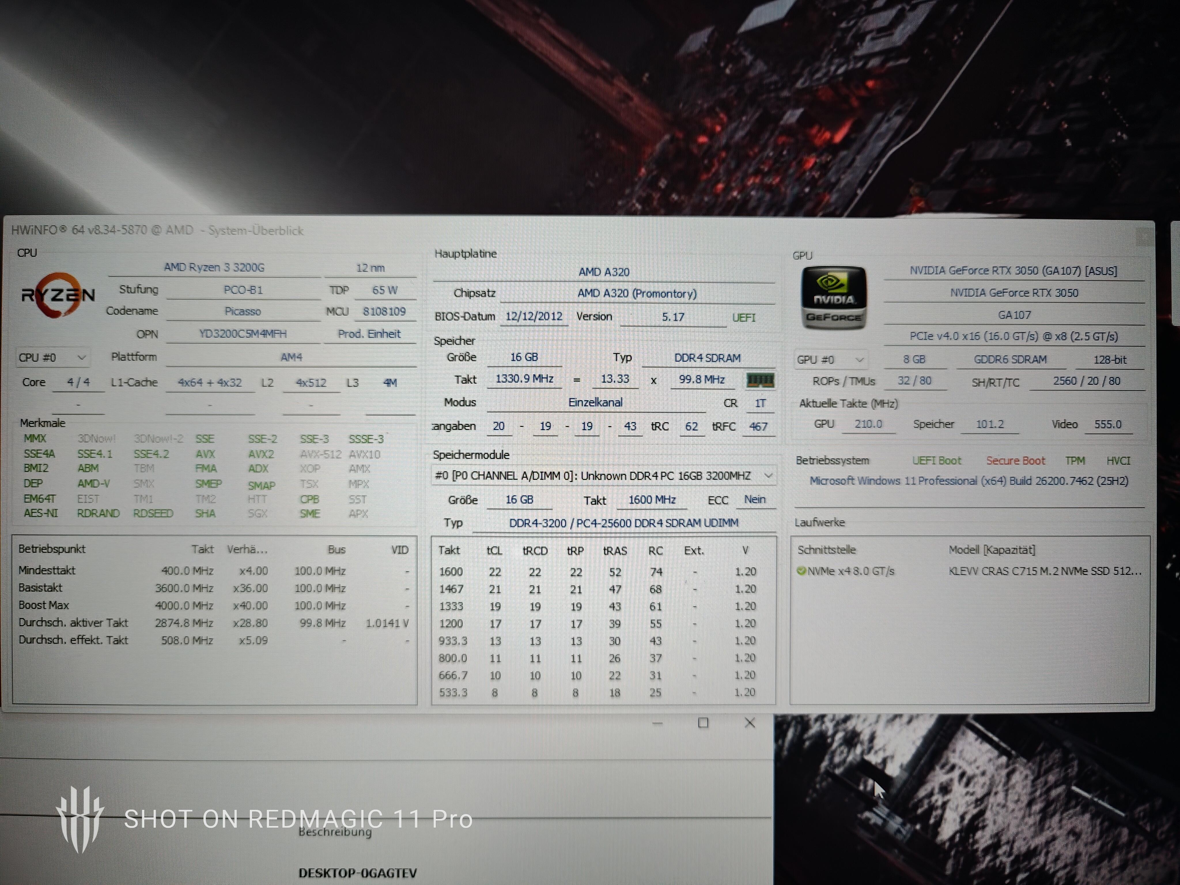

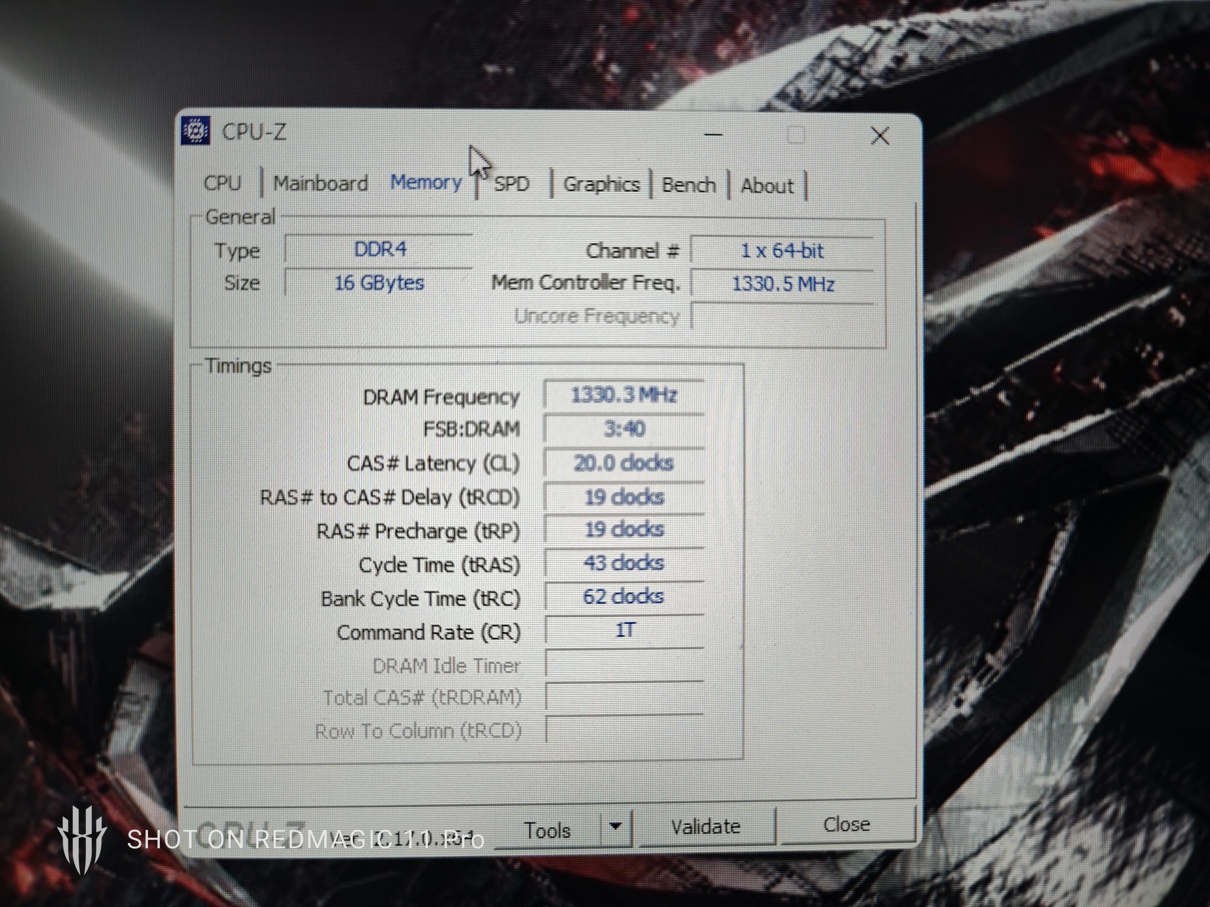

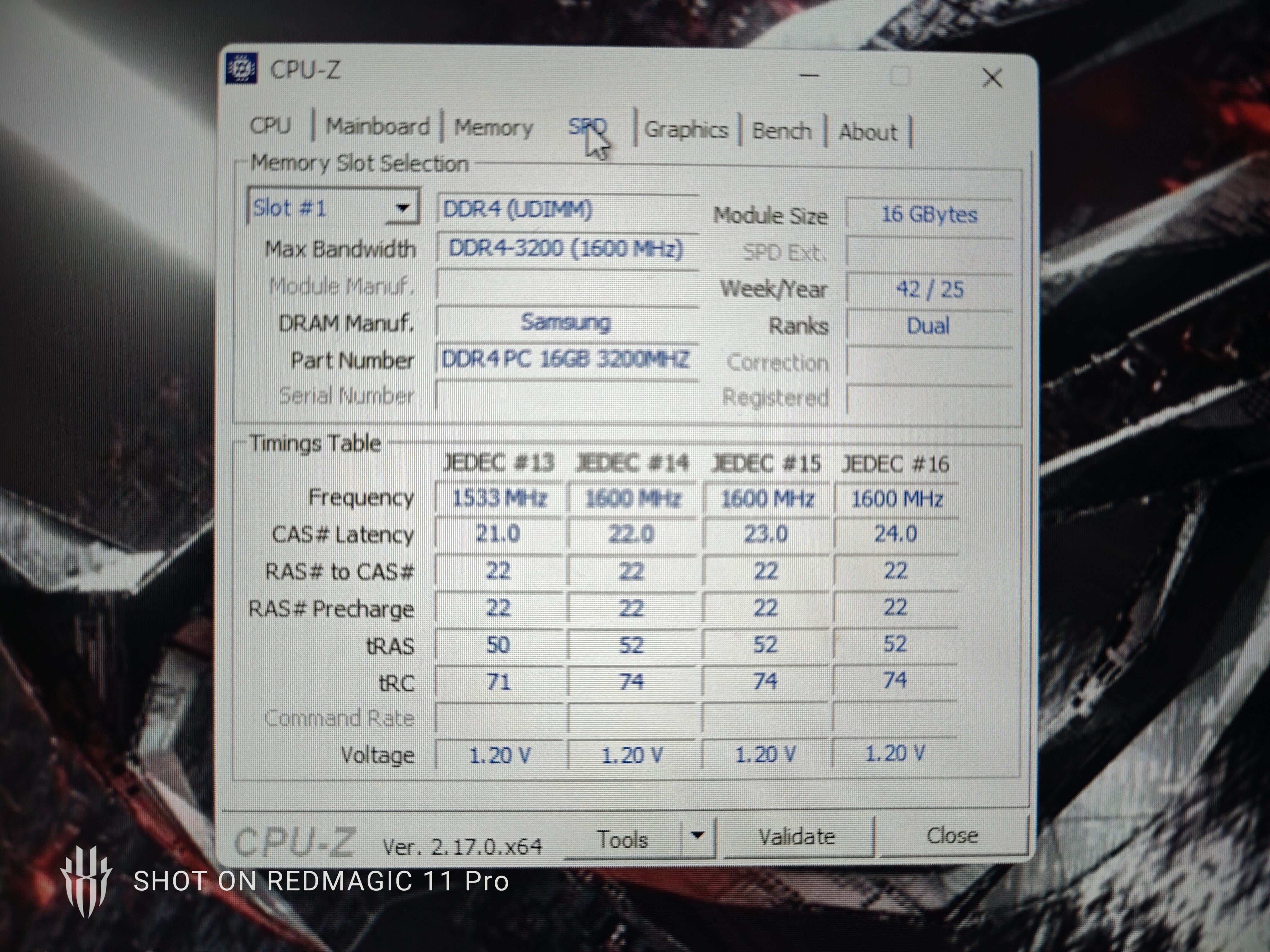

  20. Damit entspricht dein System in etwa meinem i7-2600K mit einer GTX 1070, siehe unten:
  21. Das sagt CPU Z: (Das mit dem BIOS glaube ich auch nicht) HW Info: (alles Tutti!🙏🍀👍😉) Aber alle Programme und Windows Sys Info sagen BIOS vom 12.12.2012🥴🫣🤔, kann doch nicht sein.🤔 Time Spy: (einmal benutzerdefiniert, FullHD) & einmal Voreinstellung) Denke damit kann man zufrieden sein 👍😉
