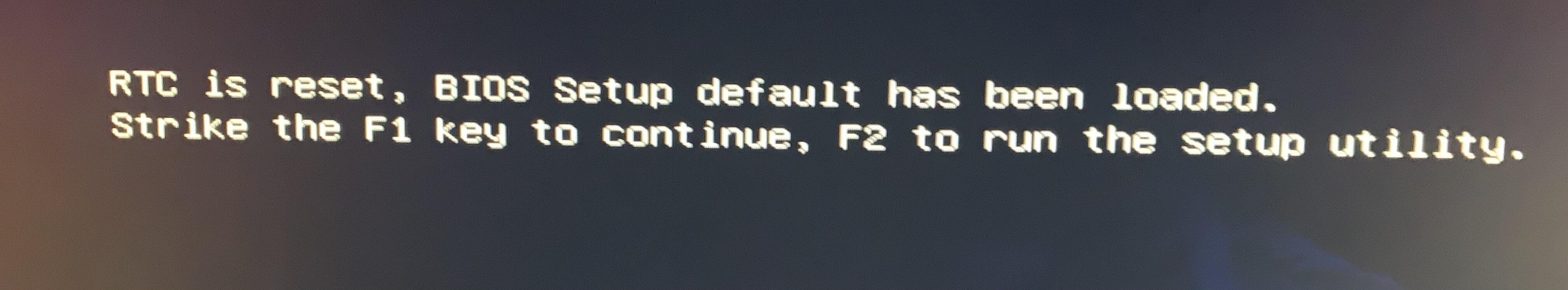

Drück F2 und prüfe die Einstellungen/Anzeige zum RAM im BIOS, ob das richtig läuft. Dann nochmal neu Starten, ob er damit hochfährt. Danach mit zwei Riegeln versuchen. -

Es muss definitiv am Ram liegen.Hab jetzt nochmal mit nur einem Riegel gestartet und er bleibt an.Aber zeigt diese Meldung.Was soll ich anwählen und wann den zweiten Riegel wieder reinpacken? -

versuch's erstmal mit nur einem Ram-Riegel, wenn das läuft den zweiten dazu. - Gestern
