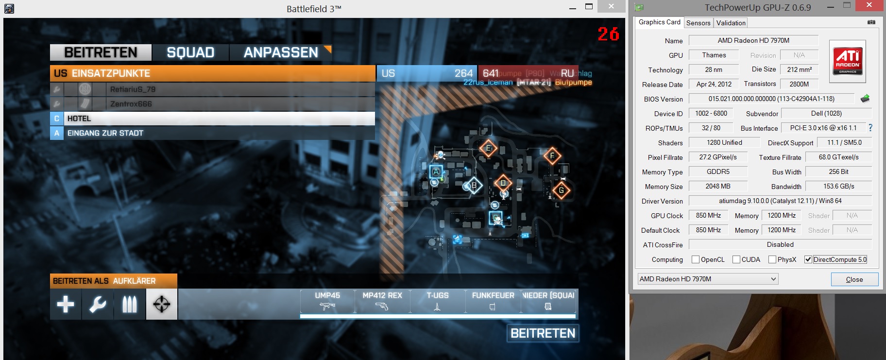

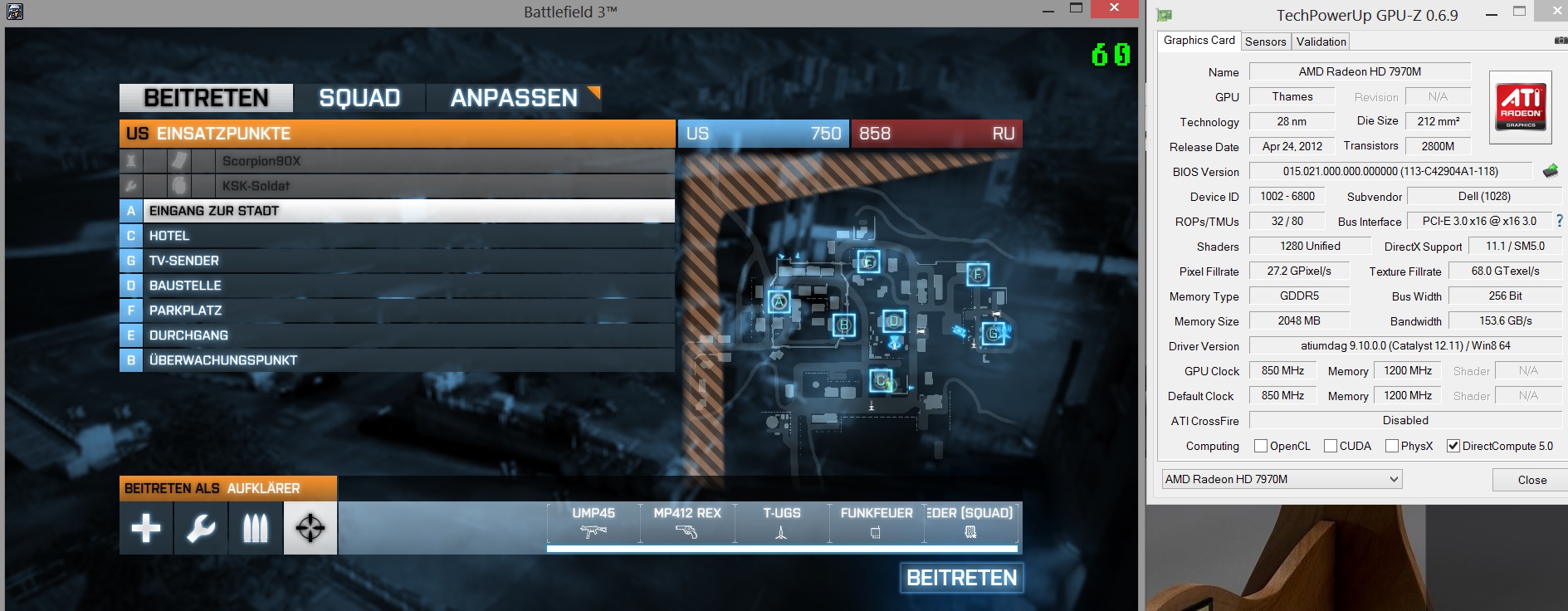

  1. Hallo, Wenn ich BF spielen will: so hab eben nochmal BF3 gestartet und nebenbei GPU-Z am Laufen gehabt. In BF3 dann eine niedrige FPS von 17-28 gehabt. Also unspielbar. Siehe da.. mein Bus-Interface zeigt: Meine Graka schaltet also nicht auf volle Last um während des Spiels sondern verbleibt aus irgendeinem Grund im Energiesparmodus! In den Energieoptionen in den Systemeinstellungen habe ich die Energieoption auf Volle Leistung gestellt. Wieso schaltet die Graka nicht um?? Nach Neustart: Nach dem Neustart sieht die Sache dann so aus: Wieso dreht der Bus-Interface erst nach einem Neustart voll auf?
  2. @Rarosch, hab mir den Afterburner mal installiert und schien dann alles ok zu sein! Frames waren im Spiel auf Anhieb hoch. Werd das mal ne Weile mit beobachten! @Dennis, hab mir den GPU-Z auch mal installiert und der sagt mir: -Bus Interface: PCI-E 3.0x16 @ x16 1.1 (daneben ist ein Fragezeichen mit dem Vemerkt, dass die Graka womöglich im Energie-Safe Mode ist,worauf ich einen Render-Test starten kann. Dadurch änder sich die 1.1 zu ner 3.0) was heisst der Wert?? Danke erst mal für die Hilfe. Werd das mal ne Weile mit den Programmen beobachten und schauen und mich dann wieder melden. Mcfa
