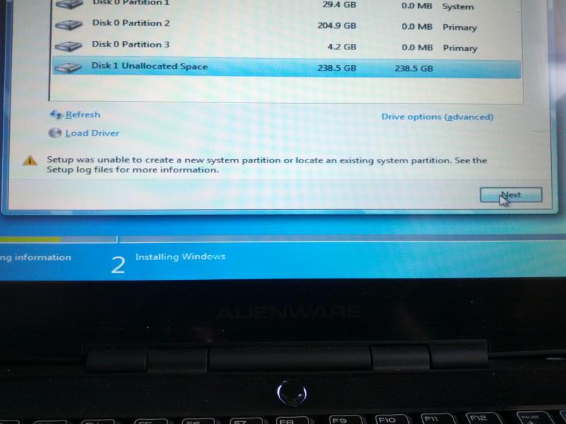

Erstmal Danke für die raschen Antworten. Diese 2 Seiten habe ich auch schon gefunden und auch das gemacht, was dort beschrieben wurde. Partitionen sind keine drauf - hab die Platte auch nochmal eigens mit ext4 formatiert. werde mal mit DBAN drüberfahren in der Hoffnung, dass dies was bringt. - - - Aktualisiert - - - UPDATE: nun bekomm ich echt die Krise! bevor ich nun DBAN anwarf, habe ich noch einmal die Win7 ISO auf einen Kingston DataTraveller (USB 2.0) draufgepackt. NUN FUNKTIONIERT DIE INSTALLATION!!! Warum die gebrannten DVD's und auch die Originale Alienware DVD nicht funktionierte bleibt mir ein Rätsel. Danke für die schnelle Hilfe.
Hallo zusammen, bin grad ein bisschen am Verzweifeln. Gestern wollte ich mein Windows 7 neuinstallien. Soweit so gut. Während der Installation wird mir die Festplatte angezeigt, wo ich Win 7 installieren will, aber es erscheint dann die Meldung, dass die Systempartition nicht erstellt werden kann. Siehe Screenshot. Brauch ich da noch einen Treiber? Ich hab von der Dell HP sämtliche Treiber, welche mit SATA zu tun haben getestet, immer mit demselben Ergebnis. Partitionstabelle hab ich auch schon neu schreiben lassen. Für jegliche Hilfe bin ich dankbar! BIOS ist auf AHCI Habe es mit 4 verschiedenen DVD's versucht, die Original Alienware DVD mit Win7 Home habe ich auch probiert. Fehler bleibt.

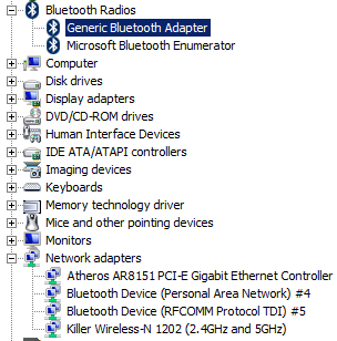

Sodawasser, Problem ist behoben. Ich habe mal die Killer WLAN Software installiert, da ist der benötigte Bluetooth Treiber drinn^^Wer macht denn auch sowas?!?!?!?Egal, Bluetooth funktioniert nun wie es soll. Danke -

wie gesagt, es ist war da, aber ich finde gar keine Geräte. Weder Handy, noch Maus, noch Keyboard. Am anderen Notebook ist alles auffindbar. Daher auch die Bitte mit dem Screenshot. -
ne sorry, meines läuft mit Windows 7 - das 8er kommt mir gar nicht drauf
Hallo, kann mir mal bitte jemand von den m14x R2 Jüngern einen Screenshot vom Geräte-Manager schicken, damit ich weiss, welches Bluetooth exakt verbaut ist? Ich bekomm das Ding nich zum Laufen.Hab das Killer Wireless. Bei mir wird nur der Generic Treiber von Microsoft (Windows 7) installiert und kann somit keine anderen Bluetooth Geräte finden.Danke und LG
