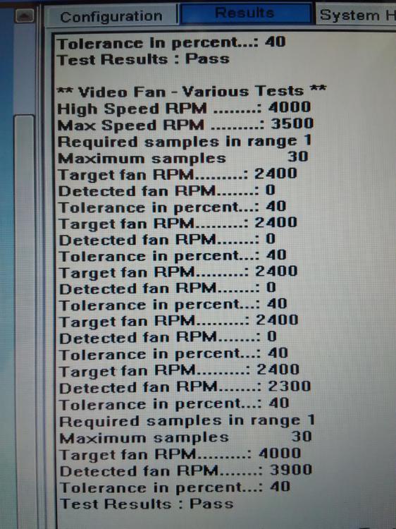

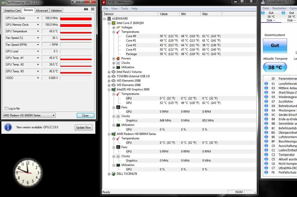

Hab den ePSA-Test grad nochmal gemacht. Also direkt am Anfang des Tests fährt tatsächlich der GPU-Lüfter auf Hochtouren hoch, später beim Test des Videofan nochmal für ein paar Sekunden. Wird also wohl angesprochen... Was bedeutet das jetzt? Ich hänge mal ein Handy-Bild vom Video-Fan Test-Ergebnis ePSA in den Anhang, komme mit der Interpretation nicht so ganz klar. Außerdem mal einen Screenshot von HWMonitor (Vers. 1.31, die neuere Vers. 1.35 zeigt die Graka leider nicht mehr an...) und dem Proggi GPU-Z. Da sieht man viele "Nullen"... P.S.: die sonstigen relativ guten Temp-Werte verdanke ich trotz der im Moment hohen Umgebungstemperaturen dem Cooling-Pad, auf dem das AW steht, und dem abmontierten Bodendeckel... -

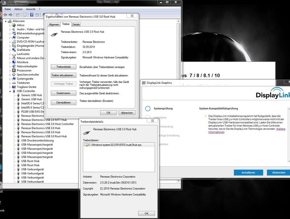

Hallo Leute, ich hoffe, mir kann geholfen werden... Ich wollte einen zusätzlichen 2. Monitor anschließen (einer hängt schon am HDMI) und habe mir dafür eine externe GraKa mit DisplayLink-Chip geholt (Wavlink usb 3.0). Bei der Installation des Treibers erhalte ich die Fehlermeldung, dass der Treiber des USB 3.0 Host Controllers nicht mit dem Treiber des DisplayLink kompatibel ist. Siehe Bild im Anhang. Nun soll ich den Treiber meines USB 3.0 Host Controllers aktualisieren. Dazu finde ich aber nichts. Die Dell-Seite gibt schon gar nichts her. Installiert ist derzeit "Renesas Electronis USB 3.0" in der Version 2.0.26.0 (nusb3drv 093010-1251). Im Installtionsfenster habe ich bereits auf "weitere Informationen" geklickt und die da zu findenden Treiber installiert, hat nichts gebracht. Die Treiber, die auf der CD sind (siehe unten), habe ich auch installiert, hat auch nichts gebracht. In den Treiberdetails bleibt auch immer die dort angegebene Version 2.0.26.0 stehen. Komischerweise hatte ich vor ca. 2 Jahren zwei zusätzliche Monitore an einem Hub und einer alten externen USB 2.0 GraKa und das hat einwandfrei funktioniert. Ich weiß nicht, was sich zwischenzeitlich geändert hätte. Auf der Treiber-CD von Wavlink ist eine *.txt enthalten, in der steht: "Note: Some USB 3.0 host card require installment of newest driver for the adapter to reach optimal USB 3.0 output performance. click here to install newest USB 3.0 Host drivers. (recommeded) Asmedia_USB3_Host for Asmedia 104x USB3.0 Host Card Fresco_Logic_USB3_Host for Fresco Logic USB 3.0 Host Card NEC_D720200_USB3_Host for NEC USB 3.0 Chipset D720200" Aber mit diesen Treibern kann ich ja wohl eher nix anfangen, oder? System: Win7 64 HP, GraKa AMD HD 6900M, angeschlossen ist ein 7-fach USB 3.0-Hub, an den die Wavlink-Graka angeschlossen werden soll. Da hängen weitere HDs dran. Kann mir da jemand vielleicht weiter helfen? Danke schon mal... >> EDIT: hat sich erledigt. Ich habe die Installation trotz des Treiberupdate-Hinweises (nach Inst des auf der CD mitgelieferten Treibers) fortgesetzt, Monitor angeschlossen und siehe da: läuft (ging bei einer voran gegangenen Installation noch nicht!...). Danke für's Lesen. ? <<
