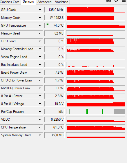

	hab ca. 15m Benchmark laufen lassen, hier nun ein Screenshot vom Gpu-z Wenn der Rechner on ist, dann wie gesagt verhällt er sich absolut normal. Ich finde keine Hinweise oder Sympthome. PS: Energiesparen funktioniert leider auch nicht, die Maschine kommt nicht hoch Bildschirm bleibt schwarz Tastatur ist an und leuchtet ich muss HardReset machen

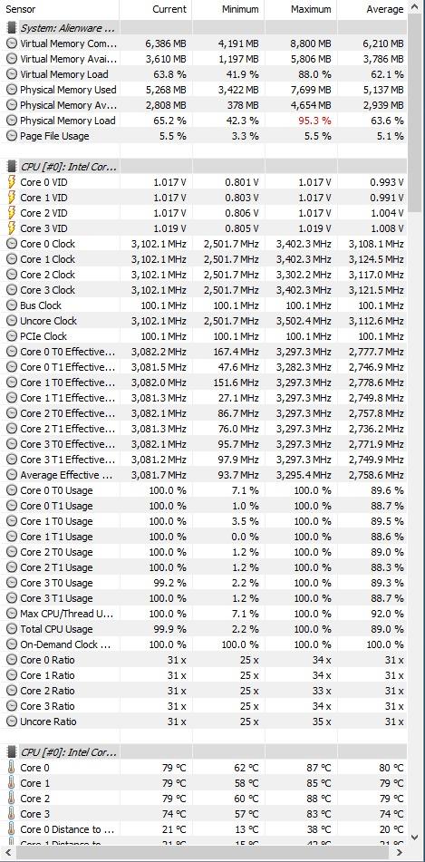

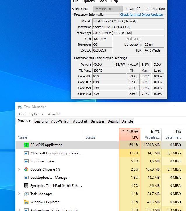

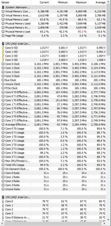

	Bluescreens war hatt Sie nicht gehabt, aber nicht häufig ich würde ich sagen. Also den Speicher können wir auch ausschließen beide einzeln getestet trotzdem das Phänomen. Also ich habe nun prime Stresstest laufen lassen und komme max. auf 89° hab einpaar Screenshots angehängt, vielleicht fällt euch was auf. Lüfter regelt hoch und die Temperatur kommt dann runter. Keine Ahnung weiß nicht weiter.

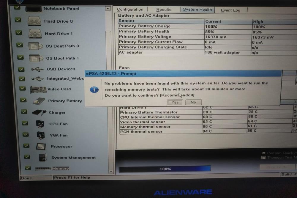

	Hallo Zusammen, ich habe nun einiges versucht und komme nicht weiter. Ich habe einen Alienware 17 R2 im Feb.2015 gekauft. Neuerdings habe ein echtes Problem. Wenn ich den Rechner herunterfahre, wird der Bildschirm schwarz aber, Tastatur und Einschalttaste leuchten weiter auch lüfter etc. Dann mache ich eine Hardreset, Einschaltttaste gedrückt halten, Diese Phänomen habe ich auch wenn der Rechner mal abstürzt. Nach dem Hard Reset fährt der Rechner 3 sek hoch, Lüfter drehen, Tastataturbeleuchtung geht und danach läd kein bios und dann Steckt die Maschine in einer schleife, fährt immer wieder hoch geht aus geht wieder an Tastaturbeleuchtung geht und wieder aus. Das geht endlos weiter ca. 10x bis dann der 7beep des Todes erscheint. Manchmal schaffe ich es in der Schleife die Maschine ab zu schalten. Wenn ich dann nach eine kurzen weile Strom abziehe und alles USB ports frei mache und dann wieder starte fährt die Maschine normal hoch. Bis ich wieder herunterfahren will. Wenn ich eine Diagnose mache, finde ich nichts, keine Fehler. Vom Gefühl her würde ich sagen habe ich mehrere Probleme finde aber keine hinweise, wenn der Rechner an ist verhält der sich absolut normal. Das habe ich bereits versucht. -Windowsschnellstart funktion deaktiviert. -Automatische Treiberupdates deaktiviert. -Bios Update von a10 auf 12 ( gab ein Crash wärend des Updates in der Verifikationsphase läuft aber trotzdem) -RAM Test -ePSA Pre-Boot System Diagnose gemacht 100% erfolgreich Meine Austattung: -i7 4710HQ 4th 3,5GHz -Nvidia 980m -16GB RAM -M2 512GB -3,5 SSD 1TB Ich hoffe nun auf die Community, ich wollte mir eigentlich eine 2080RTX holen da ich hier noch ein Amplifier liegen haben, aber jetzt mit der dieser Macke... danke.
