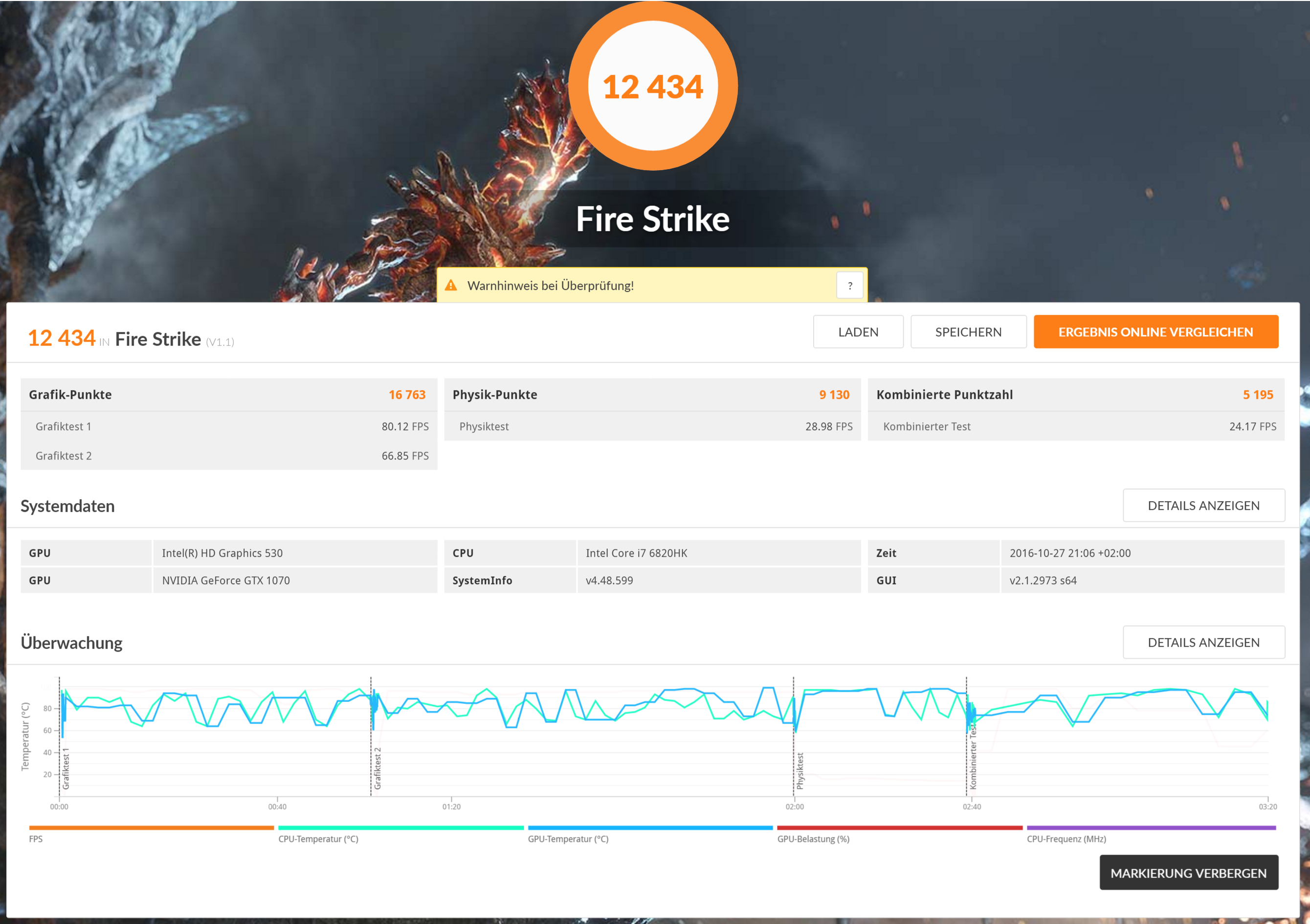

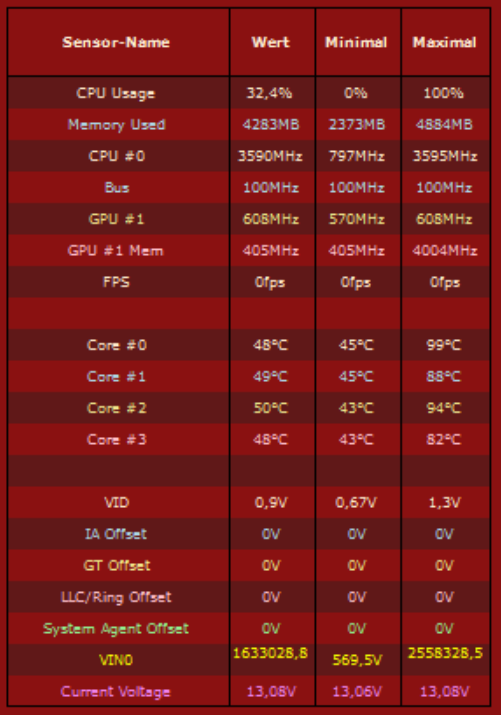

HI, und wieder mal habe ich ein wenig getestet so wie der Support es wollte. Alles ohne OC! 3Dmark Firestrike auf Standard Einstellungen. Raum Temperatur 21,3 Grad. Notebook steht auf einem Holztisch. erster Durchlauf beim Kombinierten Test: Windows wird heruntergefahren zweiter Durchlauf: Habe das Notebook angehoben, sodass die Lüfter mehr Luft von unten bekommen -> Test läuft durch Ergebnis: Habe im Hintergrund nur OCCT gestartet um die Temperaturen zu sehen und macht euch bitte ein Bild: (Ich war erschrocken) Weiss nicht ob das nur mit WLP und tausch der Headsinks getan ist, oder was schätzen die Profies hier? -
