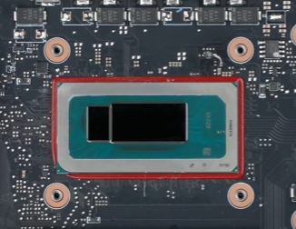

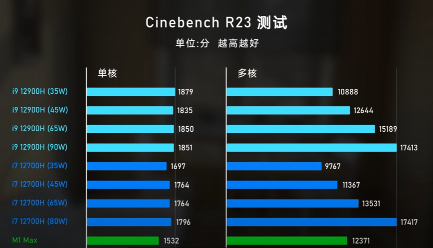

Erste "Leaks" zu Alder Lake Mobile
pitha1337 antwortete auf pitha1337's Thema in Hardware & Software News
Bei den Preisen aktuell im High End Segment erwarte ich 4500€ aufwärts -
