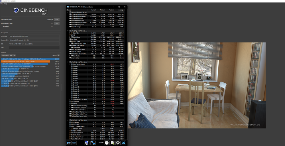

Update: Bin leider noch nicht zum ausgiebigen testen gekommen. Kurz kann ich aber sagen: Cinebench R23 Multi ca. 23000 (25000 hatte ich nur beim ersten Start?) Verstehe ich noch nicht so ganz.... Etwas wenig, scheint als ob die CPU ständig ins power Limit rennt. Ingame Star Citizen ca. 30min: I9 12900K CPU Spitzen: erreichen ab und an die 98° aber sonst bleiben die Temps. eher im 75°-80° Bereich. Spielt sich sehr angenehm. Trotzdem etwas schade die Temperaturspitzen. GPU RTX 3080 ca. 75° konstant. GPU Memory: 94° max. Lüfter und Wasserkühlung nicht zu laut. Ein gewöhnungsbedüftiges "Kühlschrank Geräusch" ist besonders im Idle doch etwas ungewohnt... Wie gesagt Ich werde das die Tage mal mit HW-Info festhalten. Denke mit etwas Feintunig bekommt man das in den Griff. Temperatur nicht ganz so schön aber auch keine Vollkatastrophe. Merkwürdigkeiten: - Beim einschalten der Steckerleiste, PC fährt kurz an und dann (ca. 3sek.) wieder aus. Jedes mal..... Ohne das ich den Powerknopf drücke. Beide Systeme machen das. - Wenn der Netzstecker gezogen wird am PC und dann der PC gestartet wird, drehen die Lüfter 100% und es kommt ein Lüfterfehler Problem. Das verschwindet allerdings dann beim Neustart und kommt auch nicht wieder vor solange der Netzstecker nicht gezogen wird. Dieses Problem scheint in Englischen Foren bereits diskutiert zu werden. Ich schreibe es mal dem Support. Ich bin aber bis jetzt sonst zufrieden. Wenn Ihr was wissen wollt fragt mich einfach. VG -
