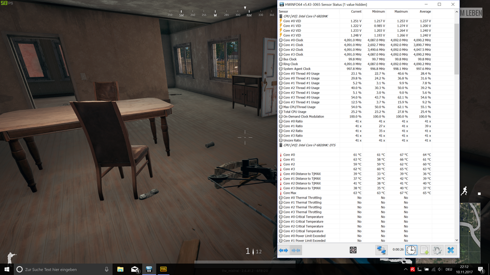

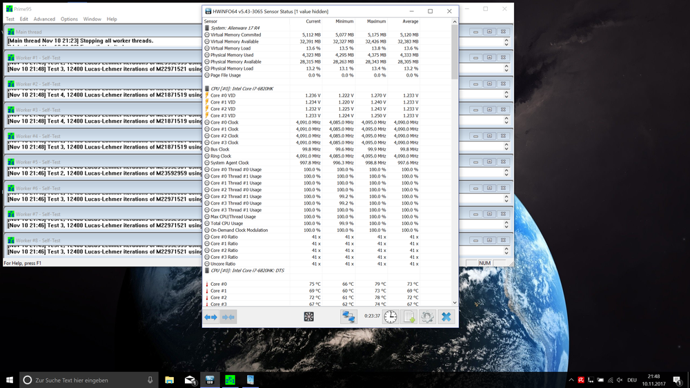

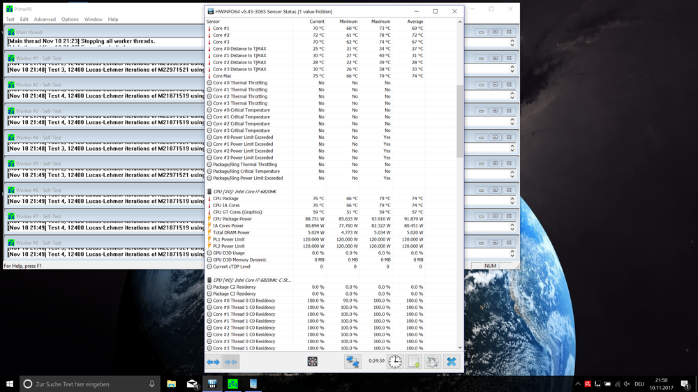

Nabend Leute, habe nach meinem Repaste mit Liquid mal übertaktet. Nur verstehe ich da einige Sachen nicht vielleicht könnt ihr ja helfen. Habe im Bios Multi 41x ( ohne extra Turbo Voltage) eingestellt und mit Prime 95 getestet. Ich weis es sind nur knapp 30 Min aber dort lief es bisher stabil. Musste bereits einen Offset von +0,02V setzen ansonsten bekomm ich die 4,1 nicht stabil. Wie Ihr auf den Bildern sehen könnt läuft das Ganze im Schnitt auf 1,233V und 91,8 W wo ich eigentlich dachte das bei 77 W doch Schluss sei. Ist 91 W nicht viel zu hoch??? Auch rennt die CPU ständig ins Powerlimit. Unter Last im Stresstest wird der Takt jedoch gehalten aber sobald ich zocke bleibt der Takt nicht konstant er fällt hin und wieder. Was läuft hier falsch? Gruß Stresstest mit Prime ca. 23 Min In Game, Takt nicht stabil ? -

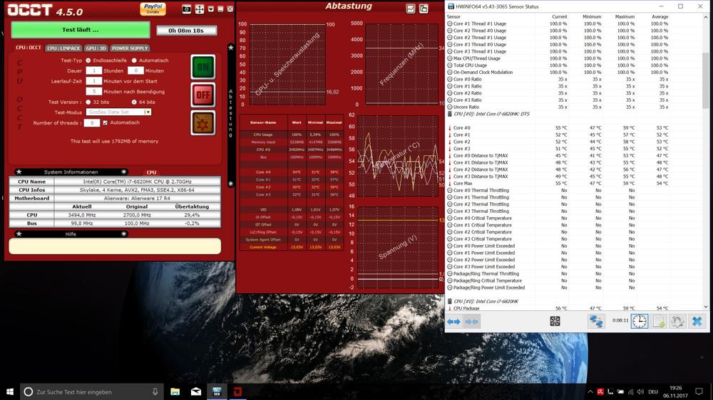

Okay, die angegebenen 4,2 Ghz von Dell beziehen sich nur auf "BIS ZU". Das bedeutet das diese Option nur mit einem Repaste funktioniert, da du dir sonst dein System zerschießen wirst. (zu heiß) Hier gab es bereits etliche Diskussionen warum Dell sein Produkt so unglücklich bewirbt und das immer noch so macht. (find ich auch nicht gut) Ich würde um Dir zuhelfen, folgendes vorschlagen: OCCT Test mal 30 min. laufen lassen und das Ganze mit HW-Info beobachten und Screenshot dann hier posten. Grundvorraussetzung sind: Settings im Bios auf Default, kein performence mode oder ein undervolt. Dann schauen wir mal wie das Ganze ausschaut und gucken weiter. Viele Grüße -
