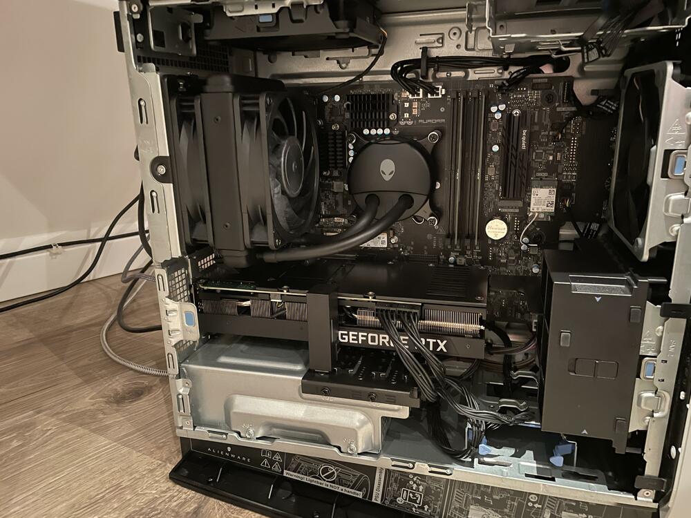

@libertyfighter Wenn du die Dell Wakü drinn hast lass alles so wie es ist… ich hab alles durch. Selbst push und pull bringt dir nix. Die Temps werden eher schlechter und du bekommst obendrein noch Fan Errors. Netzteil muss Dell sein und ja, das gleiche wie drinn ist nur halt 1000w aber wie gesagt bei der original 4090 könnte 750 w reichen. Ich habe nur mit dem Typen gesprochen der die verbaut hat und ein Foto. Er sagt sie läuft gut. Mit Adaptern meine ich Stromadapter für die Netzteilstecker. Der r13 hat nur 2x 8pin und du brauchst mind. 3x 8 Pin. Aber wie gesagt es ist immer riskant, das mit den Adaptern. Steck nicht zuviel liebe rein in die Kiste. Sie wird es dir nicht danken. Sie treibt dich eher in den Wahnsinn. 😔🧐 vg Push und pull mit Noctua Lüfter schlechter als das Standard Setup… inkl. sporadische Errors. Hatte das gleiche mal mit ner Arctic WAKÜ probiert. Null Chance. -

@libertyfighter Hi, hab auch den r13… Schwieriges Thema mit der Kiste. Tüftele mittlerweile 1 Jahr damit herum. Für eine 4090 brauchst du eigentlich kein neues Netzteil. Sofern du bei der 4090 von nvidia bleibst. Ist auch die einzige die passen wird. Du kannst Sie super undervolten und sparsam betreiben. Habe jemanden getroffen der sie verbaut hat. Er hatte sich ein neues Netzteil geholt 1000w ( kleiner Tipp ebay.com Alienware Netzteil aus China 300€, no Risk no Fun 😅) allerdings musst du dann die beiden 6 Pin auf 8 Pin adaptieren. Die 4090 braucht ja mind. 3x 8 Pin um zulaufen. Bei Ihm läuft das halt alles. Allerdings besteht schon ein Risiko in diesen Adaptern du jagst ja dann mehr Strom durch die Kabel als zugelassen…. Der neue r15 hat übrigens 4 x8 Pin am 1350w Netzteil. Wollte ich mir holen, das Netzteil geht aber nicht da Dell nun statt 10Pin Stromanschluss auf 12 Pin Stromanschluss gewechselt hat…. Und du siehst ja was passiert wenn du da einfach irgendwas rummbastelst. Es bleibt also nur die Adapter Lösung 6 zu 8 und die Gewissensfrage ob man das bei einem China Netzteil riskieren will. Ich werde meinen R13 demnächst wieder einmal umbauen und mir einen 240mm Radiator in den Deckel bauen. Die Temperaturen in der Kiste sind einfach grausam… Das Fummelige ist einfach die Kiste so auszutricksen das man keine Bios Fan Error meldung erhält. 90% der Aussagen im Netz wie man dieses Problem beheben kann, kannst du übrigens in die Tonne hauen 😉 Viel Glück und möge der Techniker mit dir sein (ich wage es zu bezweifeln) -

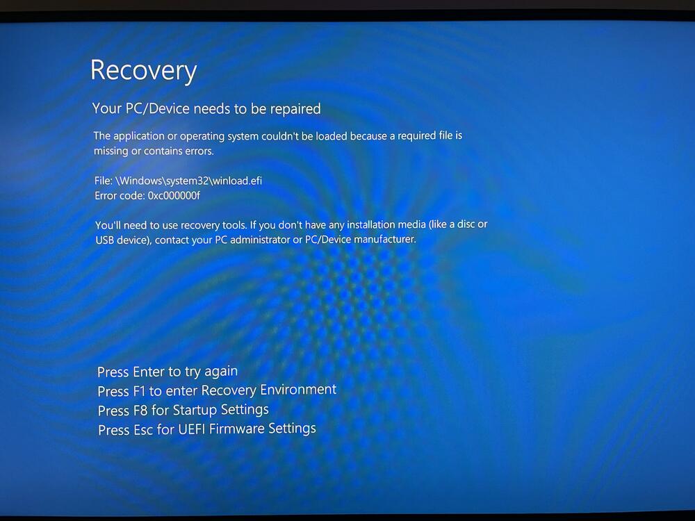

Windows Starthilfe/ Reparatur über einen USB Boot Stick funktioniert leider nicht. Da kommt sofort die Meldung Automatische Reparatur konnte Ihren PC nicht reparieren... -

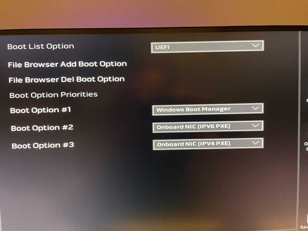

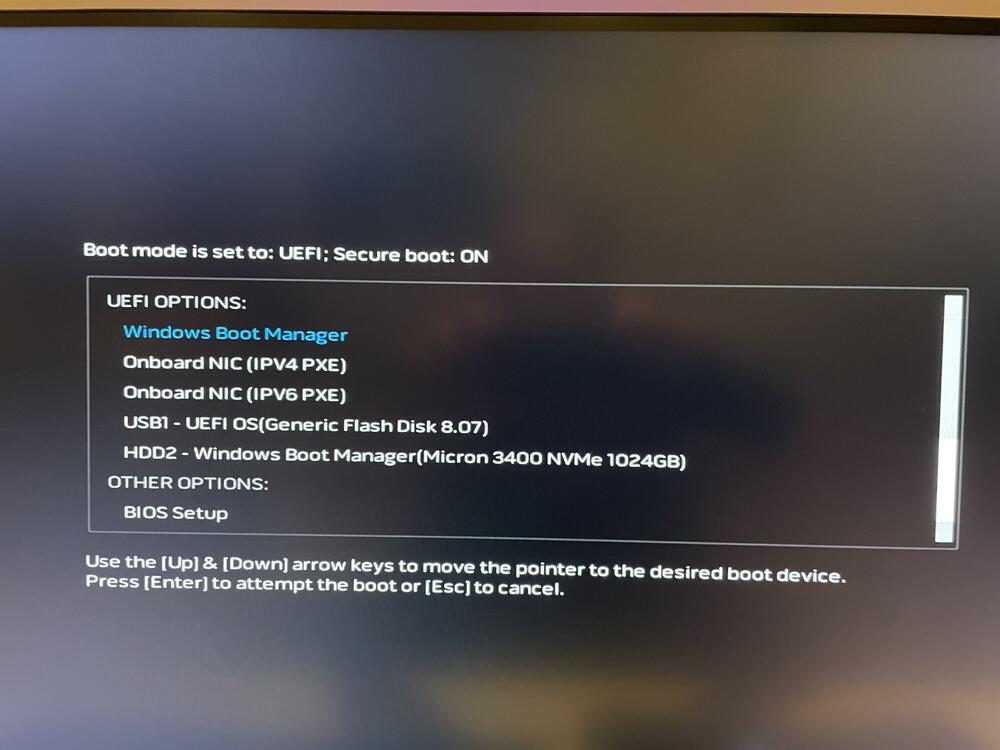

Hallo Leute, ich werd echt noch wahnsinnig mit der Kiste...... Hoffe ihr könnt mir helfen. Seit heute Bootet mein PC Aurora r13 nur noch mit Blue Screen Error 0x000000e Wenn ich vorher F12 drücke um ins Boot Menu zu gelangen kann ich dort meine SSD mit Windows 11 auswählen, anwählen und dann startet er ganz normal. Allerdings muss ich das jetzt bei jedem Start machen. Ich komm echt nicht mehr weiter. Hatte letztens ein Bios update gemacht... Kein Plan ob es etwas damit zu tun hat. Einstellungen ist nichts verändert..... Was soll ich tun damit er wieder ganz normal automatisch bootet? VG Einstellungen genau wie immer im Bios.....

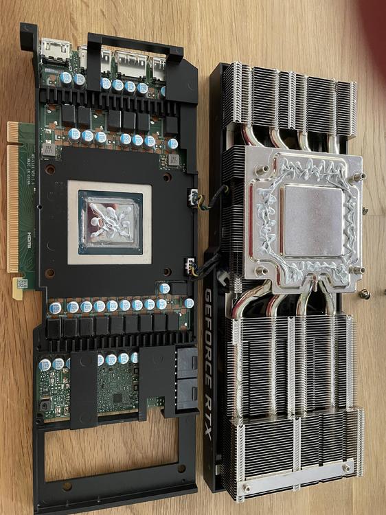

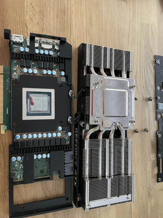

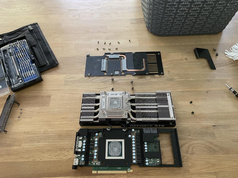

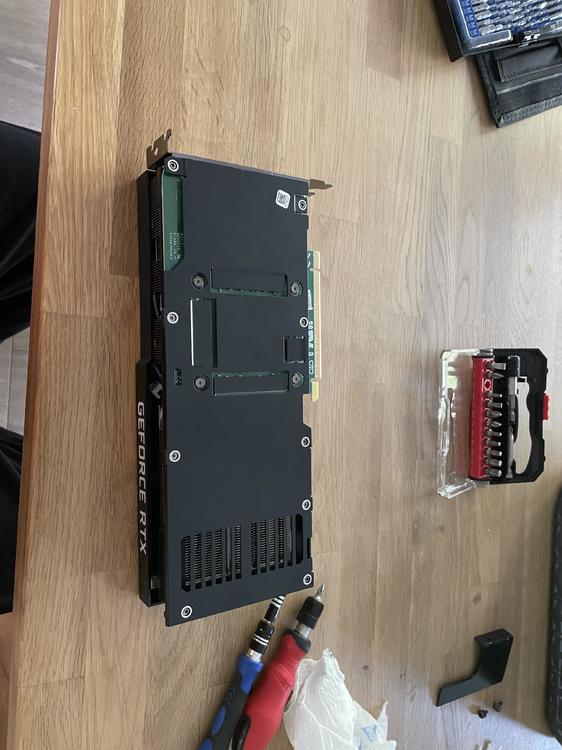

Hab mal meine 3080 aufgeschraubt und die Aufkleber entfernt. Außerdem neue Paste aufgetragen und auch da wo vorher keine war. Mich hatte die hohe Speichertemperatur gestört von 102 Grad. Nun habe ich 88 max 90 in GTA vorher waren es bis 104. VG
