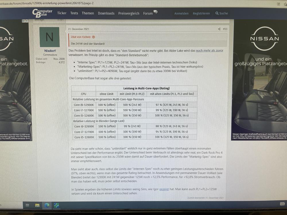

@temp303 okay schaut sehr ähnlich aus beides. Mir war das wichtig weil ein Cryo PC Tausch damit für mich raus ist. Zu den Powerlimits: eigentlich müsste PL1 gleich PL2 sein, sprich beides auf 241W und nicht 210W. Vielleicht könnte das mal jemand anderes bestätigen. Richtig ist das so eigentlich nicht. VG -

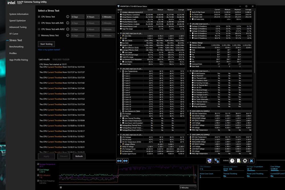

@temp303 Wenn du magst kannst du ja nochmal einen Vergleich starten. Habe jetzt auch ein Undervolt von -0,12V Temperaturen sind damit okay auch in game. Keine Ahnung wie stabil das auf Dauer ist. Habe nochmal den XTU Stresstest gestartet. 5min Standard Stress Test. Bin gespannt wie es bei dir ausschaut. Die Powerlimits habe ich auf den Standardwerten belassen. -

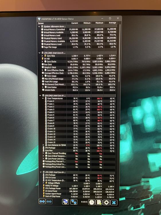

@temp303 Meiner Throttelt genau so wie deiner auch. Mal Throttelt er wegen Hitze obwohl ich noch nicht mal 90 Grat habe? Mal wegen dem Powerlimit. Habe dem Support HW Info Logs geschickt. Starcitizen erreicht bei mir in anspruchsvollen Situationen 100Grad und Throttelt in einer Rutsche. Jetzt wollen Sie per Kundendienst Lüfter und Mainboard tauschen….. ich glaube langsam die wissen nicht was sie tun….. Lüfter laufen normal und einen Fehler um das Mainboard zutauschen habe ich jetzt auch nicht….. Das schlimme ist dabei du bist hin und her gerissen ob die andere Kühlung nicht wenigstens doch einpaar Grad besser ist. Wenn kommt für mich nur ein Kompletttausch oder ein Cryo upgrade in Frage. Ich empfinde den Kundenservice eher als anstrengend, er nervt schon fast. Ich würde es als basteln bezeichnen. VG PS lieber baue ich die andere Kühlung selber ein bevor mir jemand die Hauptplatine tauschen will…. 😂 -

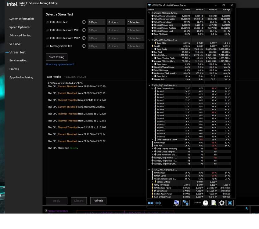

@Nuestra die Spitzen nerven aber schon…. In Game gehts hier und da auch mal Richtung 98 und der XTU stresstest ist jetzt auch nicht so fordernd. Prime mach ich erst garnicht an. Habe mittlerweile ein Undervolt von -0,08V hilft um die Temperaturen etwas zu senken. -

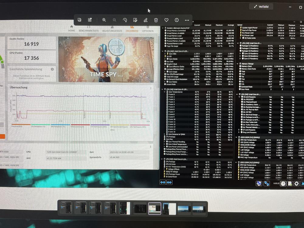

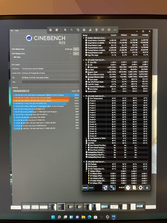

@temp303 Das ist bei mir Stock. Nach dem Cinebench. Soll mir das jetzt sagen das meine Standart Wasserkühlung besser kühlt? -

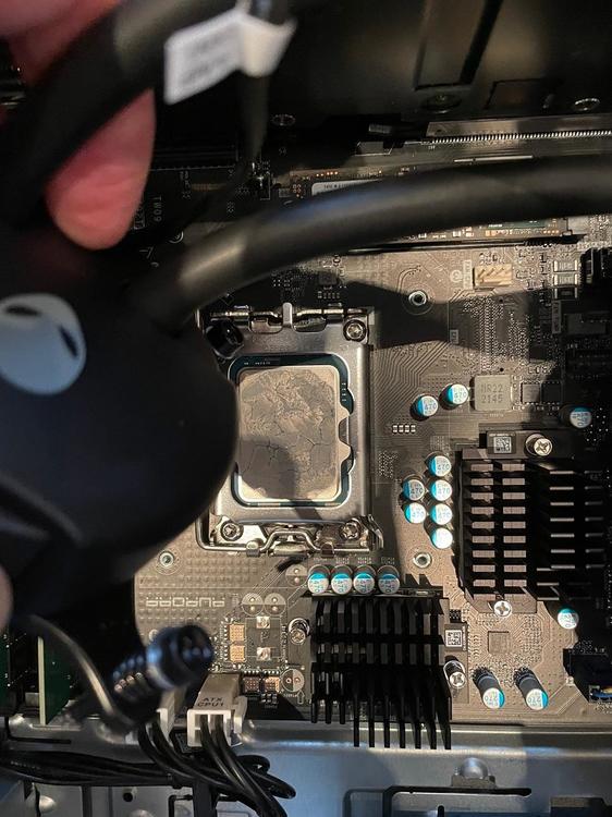

@Jörg Ja, da gebe ich dir recht, so ganz optimal ist das alles nicht.... Habe gerade mal neue WLP aufgetragen und dachte es würde ein wenig was bringen, da Dell doch sehr lückenhaft aufträgt (siehe Bild). Ich habe die "Verstreichmethode" gewählt aber es macht Temperaturmäßig nichts bis garnix aus max. 2 Grad. Vielleicht kann man durch eine andere Methode noch ein Bisschen mehr rausholen aber das ist mir dann zu viel Ausprobiererei.... Zum Spielen ist das System durchaus zu gebrauchen. MFS z.B. Durchschnitts Temps 70° das ist auch bei Star Citizen so. Aber es gibt hin und wieder Spitzen in den 90° Bereich. Ich kann damit leben vielleicht tausche ich auch nochmal die Lüfter wenn es mich zu sehr wurmt aber das muss Temperaturmäßig ja nicht unbedingt etwas bringen.... weil laut finde ich den PC nicht. Das im Bild ist übrigens der Streetfight Kühlkörper. VG -

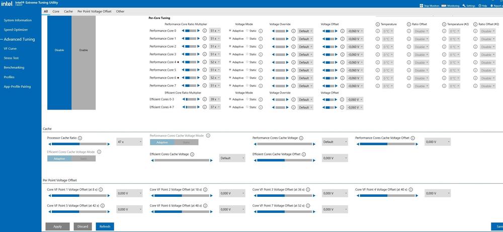

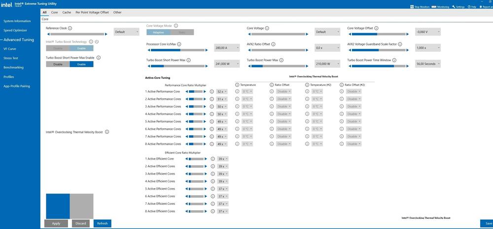

@temp303 Hier meine Einstellungen im XTU, ist eigentlich alles Standard bis auf die -0,06V beim Undervolt, die stell bitte auf 0V. Das musst du selber austesten. VG, ich hoffe es hilft dir etwas. 🙂
