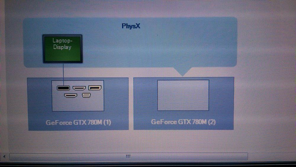

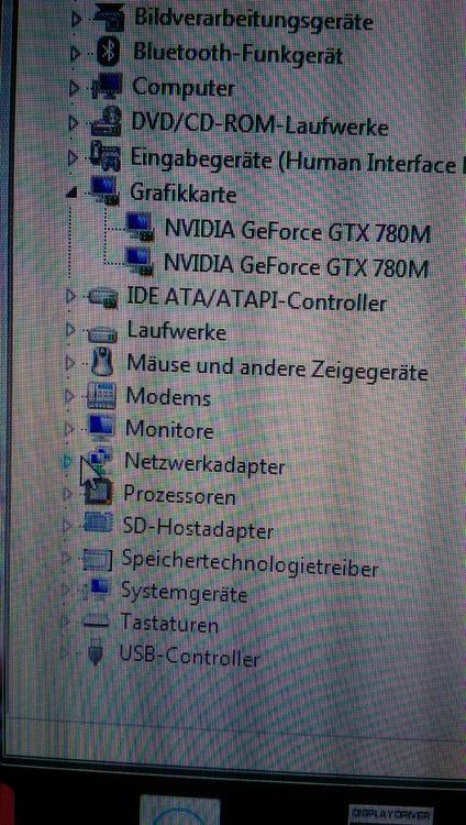

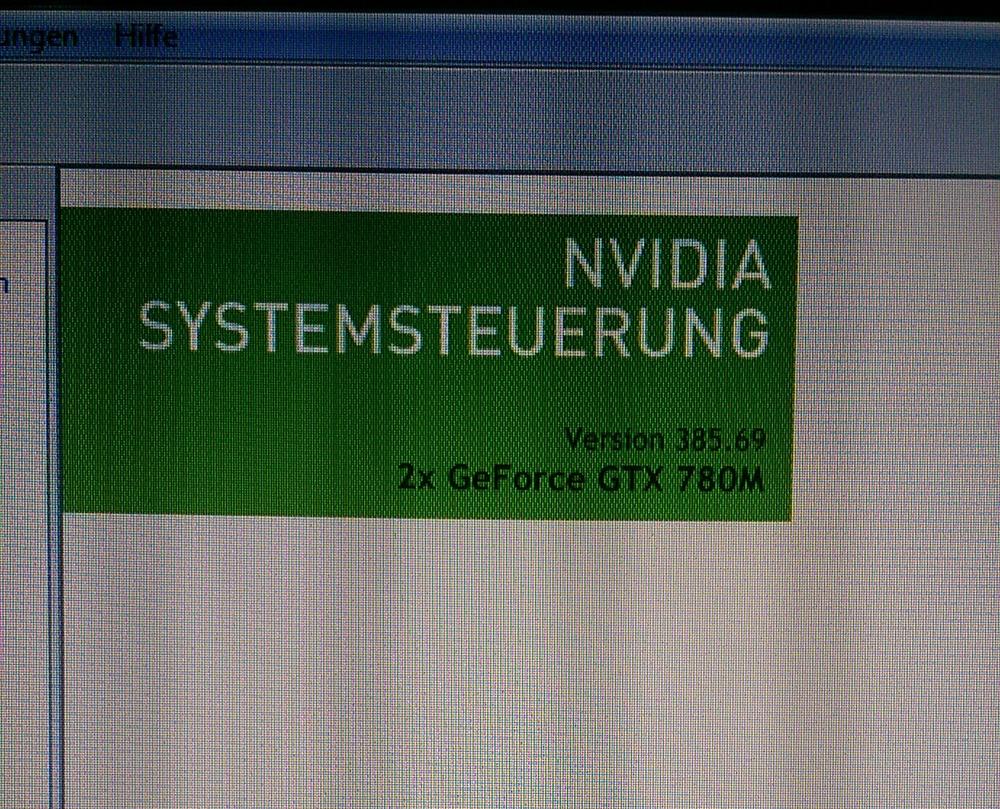

  12. Hier noch n paar Bilder. Bevor ich SLI aktiviere sieht es immer so aus. Das ist zwar der 385er-Treiber, aber es sieht bei anderen Treibern auch immer so aus.

  16. vBios ist mittlerweile auf beiden das gleiche, von meiner eigenen Karte, also der Hauptkarte (jetzt am WE nochmal auf die 2. Karte geflasht) Lt. Hardware-ID von Win sind beide Karten von Dell 1) SLI-Kabel ist gebraucht, vom Händler. Habe ihn um ein anderes Kabel zum Testen gebeten, das sollte morgen oder am Do. ankommen 2) Die 384-er warn bei mir ja schon drauf, haben mit meiner Single 780M problemlos funktioniert. Die neuesten, also die 385-er von der nViidia-Site hatt ich auch ausprobiert. Und zwar folgendermaßen: Win abges. Modus, DDU laufen lassen, Reboot, Win normal, Treiber installieren, Reboot, Reboot, SLI aktivieren

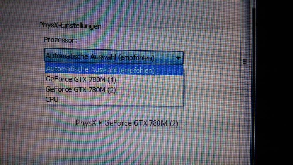

  18. Danke beim Vergleich der beiden Karten unter GPU-Z fiel mir auf, daß alles gleich war, diese Karte aber unter der Revision "FF" anstatt "A.." angezeigt hat. Ich hab mir dann gedacht, da stimmt was nicht und im Internet recherchiert. Dabei kam ich mit diesem Thread hier der Sache auf die Schliche. http://forum.notebookreview.com/threads/guide-curing-shorted-support-plate-gtx-580m-error-code-43-revision-ff-error.687292/ Das hab ich auch mehrmals so gemacht: WLAN deaktiviert, abges. Modus, Treiber runter mit DDU, Reboot, Treiber neu, Reboot, nochmal Reboot (es kam dann keine Meldung mehr wg. SLI). Hat so aber leider auch net gefunzt, entweder wurden wieder beide Karten deaktiviert oder Wind**f blieb wieder am Logo hängen. Ich habe aber noch was anderes festgestellt: versuche im ich Treiber die Physx zu verstellen und das dann abzuspeichern, meldet sich Wind., daß erst eine "Toaster.exe" beendet werden muß. Toaster.exe gehört laut Task Manager zu Alien Respawn, das hab ich bisher noch nie genutzt.....(die normale Win.-Systemwiederherstellung hat mir ausgereicht). Ich werd am WE mal testweise mein eigenes Win. 7 auf der neuen Platte installieren und dann mal schauen, ob das was bringt. Alien Respawn laß ich dann weg (Autopsy auch??). Ne Neuinstallation meines kompletten Systems wollt ich eigtl. umgehen. Meine Recovery DVD nehm ich dafür lieber nicht, die ist ja voll mit Alienware Software und auch den alten AMD-Treibern (6990m CF ab Werk).
