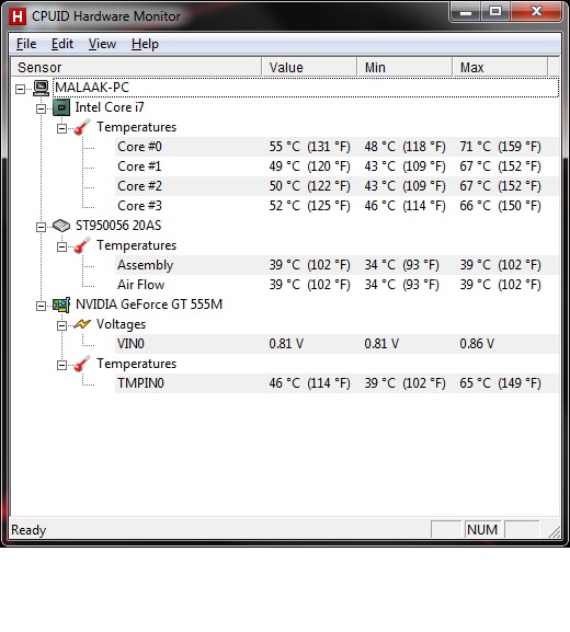

Also momentan hab ich noch den Coolermaster ( CooMas NotePal Infinite Evo Notebook-Gebläse mit USB: Amazon.de: Computer & Zubehör )
Bin damit aber nicht glücklich da erstens die Lüfter sehr laut sind (klappern ein wenig) und der Luftstrom mittig sitzt.
Hab mir gestern einen von Zalman bestellt (Mindfactory: Zalman NC-3000U Black Notebook Cooler - Computer Shop - Hardware, Notebook & Software )
Der hat einen leisen 220er Lüfter und 1300 Löcher wo luft raus kommt. (genaue Details: ::: Zalman, leading the world of Quiet Computing Solutions ::: )
Werde mal berichten wie gut der ist. Aber viele berichten schon von 10°C Kühleren HDDs und CPUs.. da bin ich mal gespannt.
Wichtig war mir u.a. auch das es min. 3x USB port dabei ist, da ich das Teil so als Dockingstation benutze. (Maus, Tastatur und Wireless Gamepad Connector)
Bearbeitet von Malaak78
