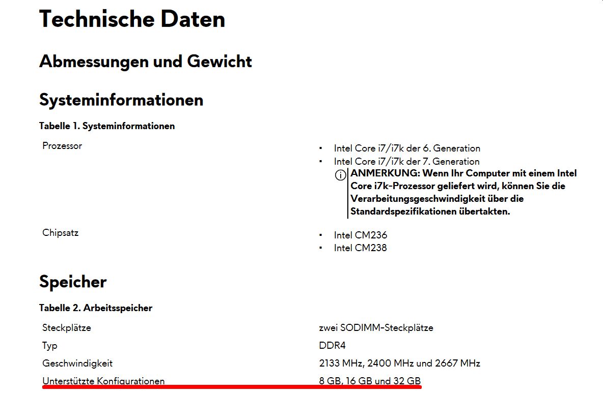

Hallo liebe AW-Gemeinde, ich habe mir 64GB RAM gekauft (2 x 32GB, Corsair Vengeance, CMSX64GX4M2A2666C18). Ich bekomme es nicht hin, dass Beide 32GB-Module zusammen funktionieren (NUR der untere 2. Slot, (die 2. Speicherbank) erkennt und akzeptiert einen 32GB-Modul, während der obere 1. Slot (die 1. Speicherbank) kein 32GB-Modul erkennt/akzeptiert, zumindest nicht, wenn Beide 32GB-Module gleichzeitig eingesetzt sind (64GB). Wird der obere (1. Slot) allein mit einem 32GB-Modul bestückt, und der 2. Slot frei gelassen, so akzeptiert das Gerät ebenfalls das Modul, aber dann eben nur 32GB insgesamt. Meine bisherige maximale Konfiguration: Oberer (1. Slot) = 16 GB (ebenfalls Corsair Vengeance, 1 x 16GB, CMSX16GX4M1A2666C18), Unterer (2. Slot) = 32GB (1 x 32 GB, CMSX64GX4M2A2666C18) ! Also insgesamt kann ich maximal 48GB realisieren. Wie kann es sein, dass der Obere (1. Slot) zwar beide Größen erkennt und akzeptiert (16GB und 32GB) wenn er allein bestückt ist... aber nur maximal ein 16GB-Modul, wenn beide Slots bestückt werden ? Ich habe alles getauscht, jede Variante probiert, und alle Riegel und Speicherbänke sind intakt. Was könnte das Problem sein ?
Das war mir klar, mit den "offiziell" 32, aber es geht auch mehr, bzw. auch 64... habe ich inzwischen ermittelt.. dann muss ich vielleicht nur eine andere Marke nehmen 😉 Dennoch vielen Dank an alle 😉
