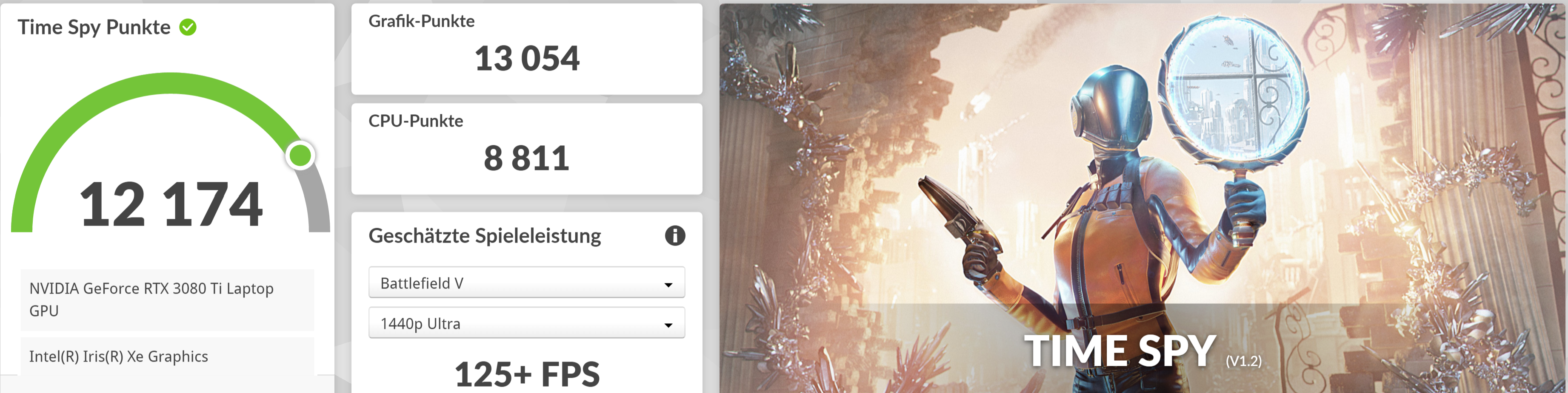

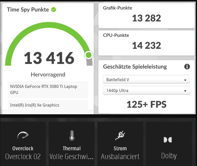

Jetzt bin ich tatsächlich der Meinung das irgendetwas nicht stimmt, weil ich habe einen Benchmark mit Time Spy durchgeführt und das Ergebnis ist im Vergleich zum Werkszustand deutlich schlechter.
Zweites Bild Benchmark vom Werkszustand
Erstes Bild Benchmark von der aktuellen manuellen Installation
Jeweils die gleichen Einstellungen.

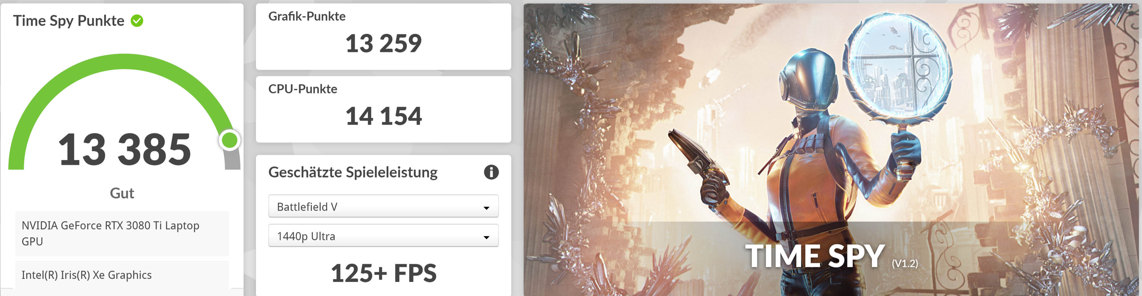

Es gibt erstaunliche Neuigkeiten und zwar konnte ich alle meine Probleme selbst in den Begriff bekommen.
1. Das Problem das im Alienware Command Center unter Fusion im OC Menü nur die "GPU", aber nicht die "CPU" und der "RAM" angezeigt wurden, konnte ich lösen indem ich unter WIndows Sicherheit / Gerätesicherheit die Kernisolierung deaktiviert habe. Diese Einstellung war standardmäßig aktiviert. Jetzt wird wieder alles korrekt angezeigt.
2. Das beim Benchmark Time Spy die CPU Score so niedrig war konnte ich den Griff bekommen indem ich die volle Leistung nicht über die Tastenkombination FN + F1 abrufe, sondern dies manuell im Alienware Command Center einstelle.
3. Das einer der rechten Lüfter sich nicht mehr komplett abgeschaltet hat, nachdem ich von voller Geschwindigkeit auf ein anderes Lüfterprofil gewechselt hatte, konnte ich dadurch lösen, in dem ich erst auf das Leistung Profil umstelle und danach erst auf Still oder Ausgeglichen.
Also im Endeffekt alles nur eine Einstellungssache, keine fehlerhafte Hardware und keine fehlerhafte Softwareinstallation.
