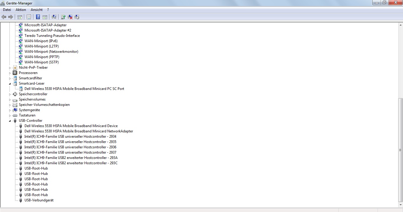

Der Einbau sowie die Installation lief alles perfekt, dank der hilfreichen Anleitungen hier im Forum, jedoch findet die Software von Dell das GerÀt nicht.
Die Software gibt die Meldung, dass das GerÀt nicht antwortet.

Welchen Rechner hast du mit WWAN ausgerĂŒstet?
Vielleicht hÀtte ich dir noch sagen sollen, das ich von deinem GerÀtemanager die EintrÀge sehen möchte :D

Treiberinstallation genaustens befolgt? Auch mit den ausgeblendeten GerÀten?
Screenshot vom GerĂ€temanager inkl. aller dafĂŒr benötigten GerĂ€te wĂ€re sinnvoll.

Nimm die Karte nochmal raus und schaue dir die Kontakte an.
Hast du die Karte angeschraubt oder nur "lose" verbaut?
Wie Gerry schon schrieb, es kann natĂŒrlich auch mal sein, dass man ein defektes Modul erhalten hat.
