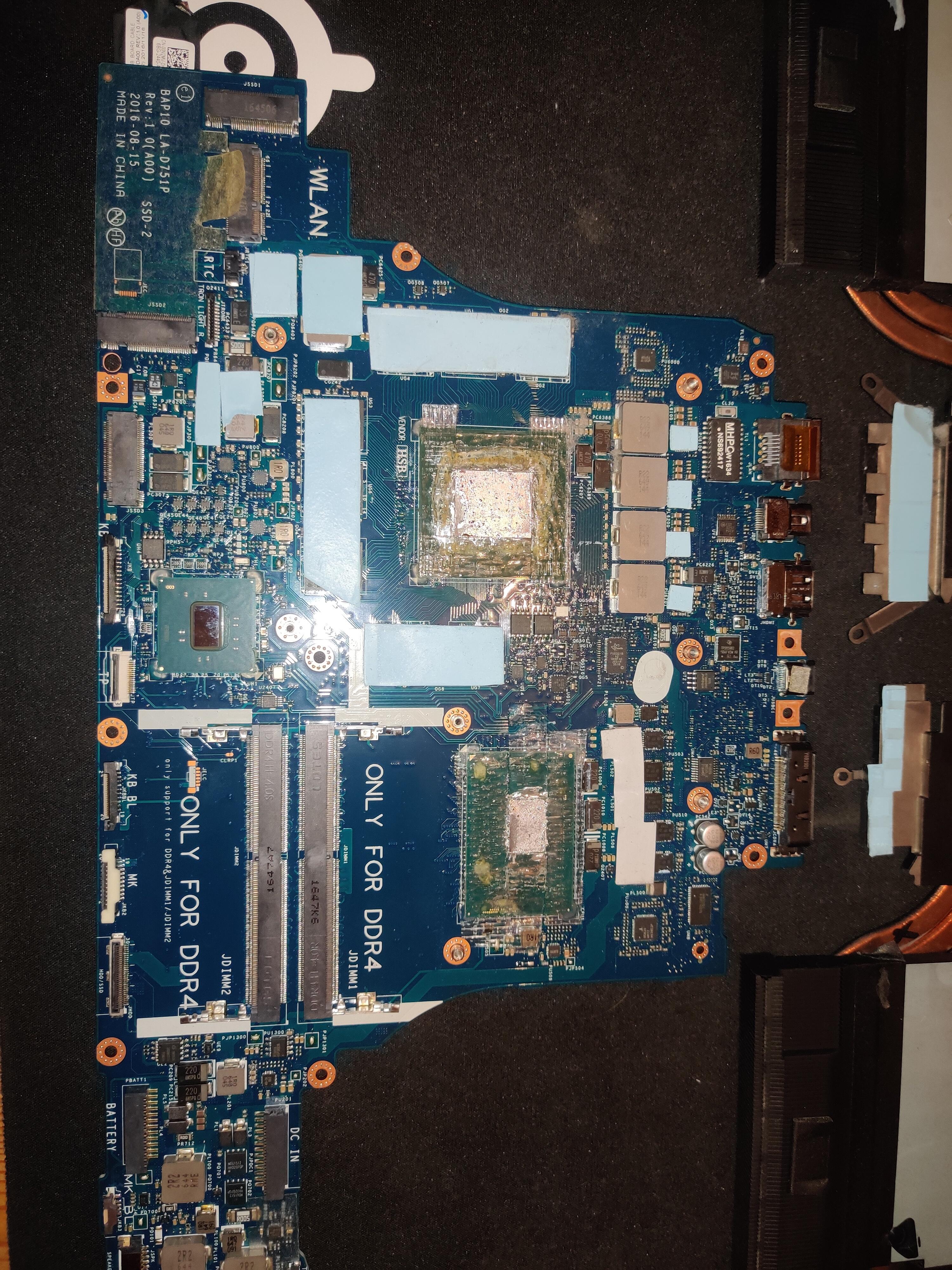

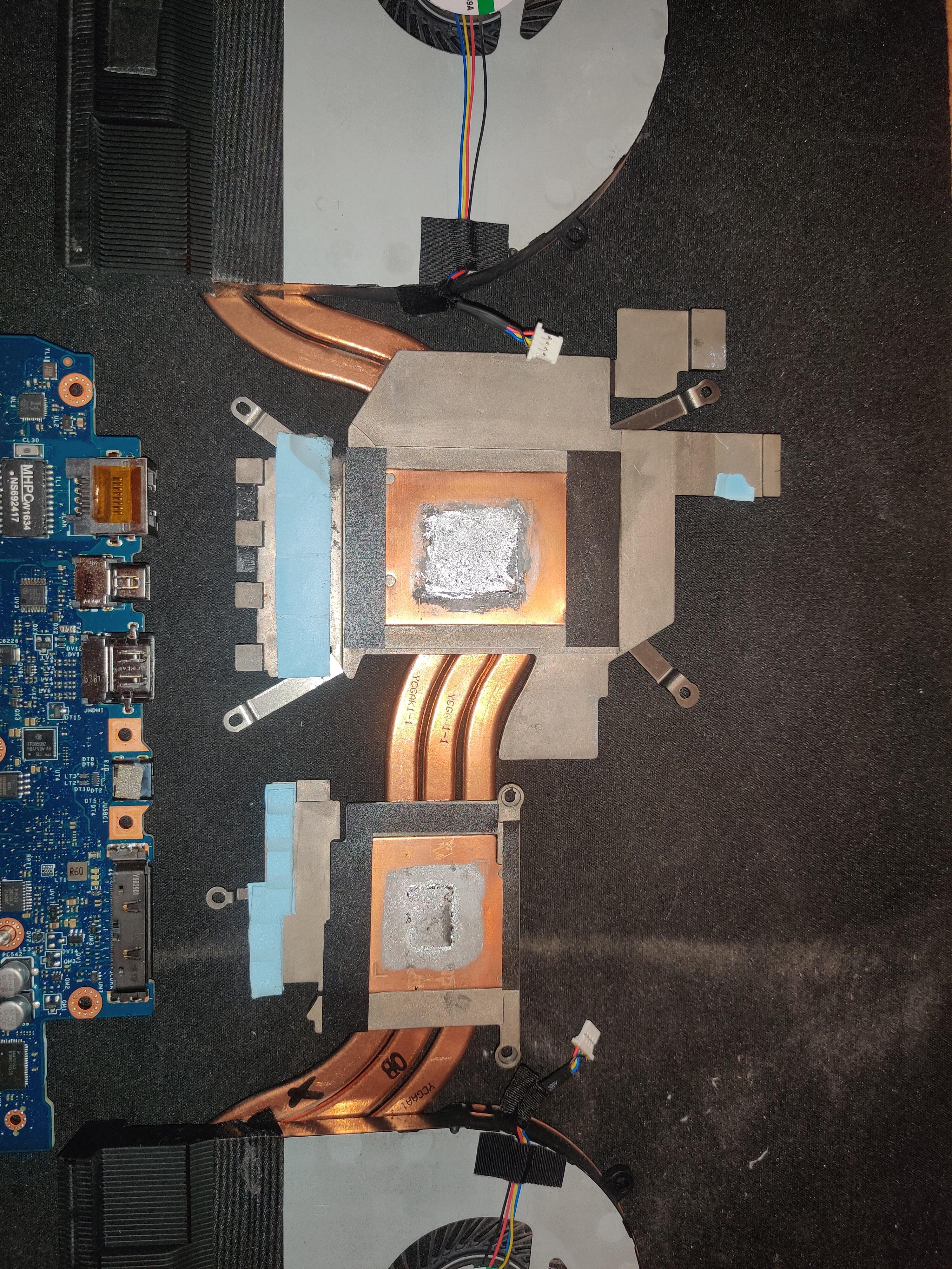

ich sitze gerade an meinem laptop komplett zerlegt .
 ich habe alles wie in der Anleitung getestet , der Fehler ist geblieben .
ich habe eine neue dc Buchse verbaut auch das ändert nix.

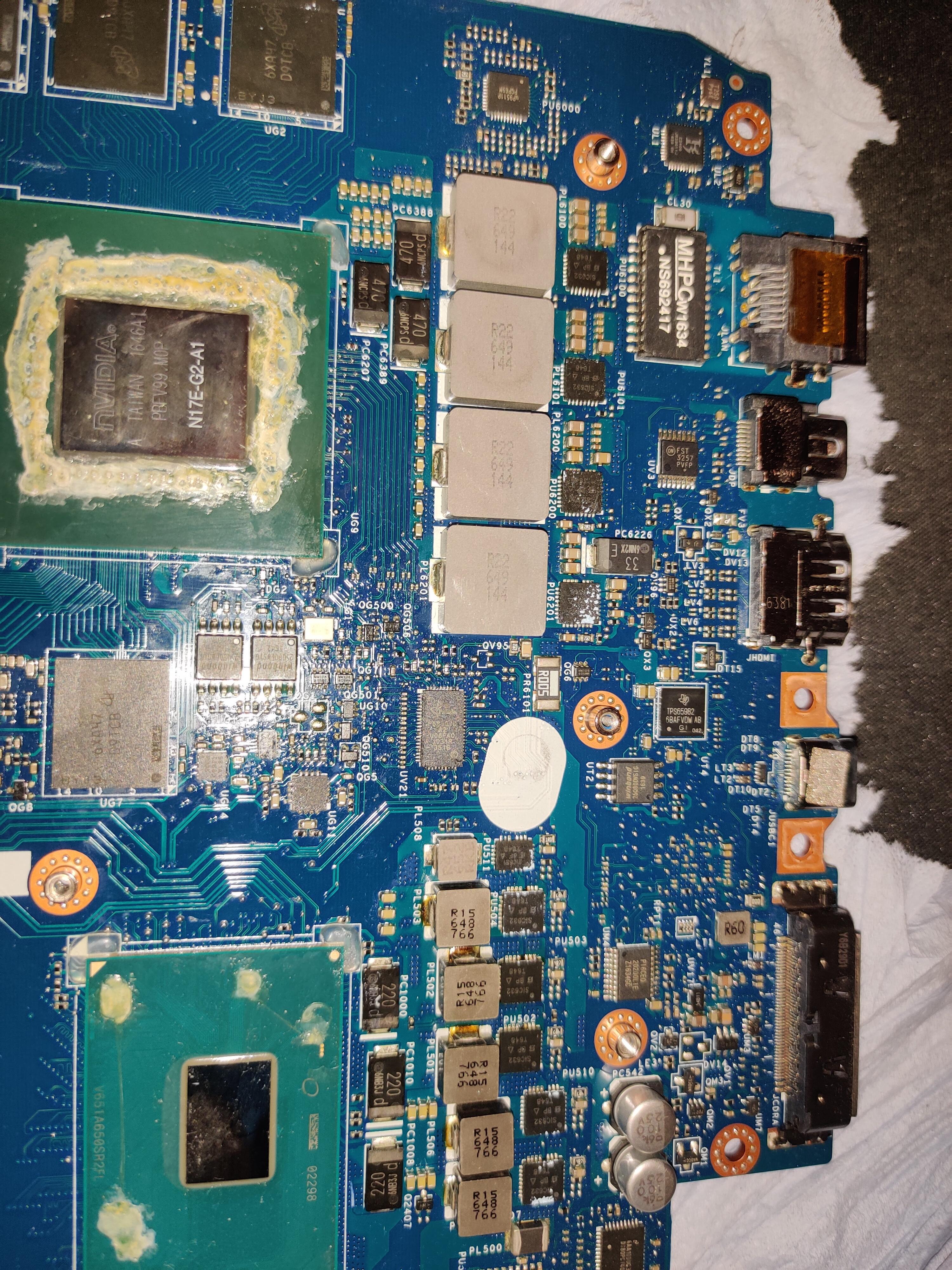

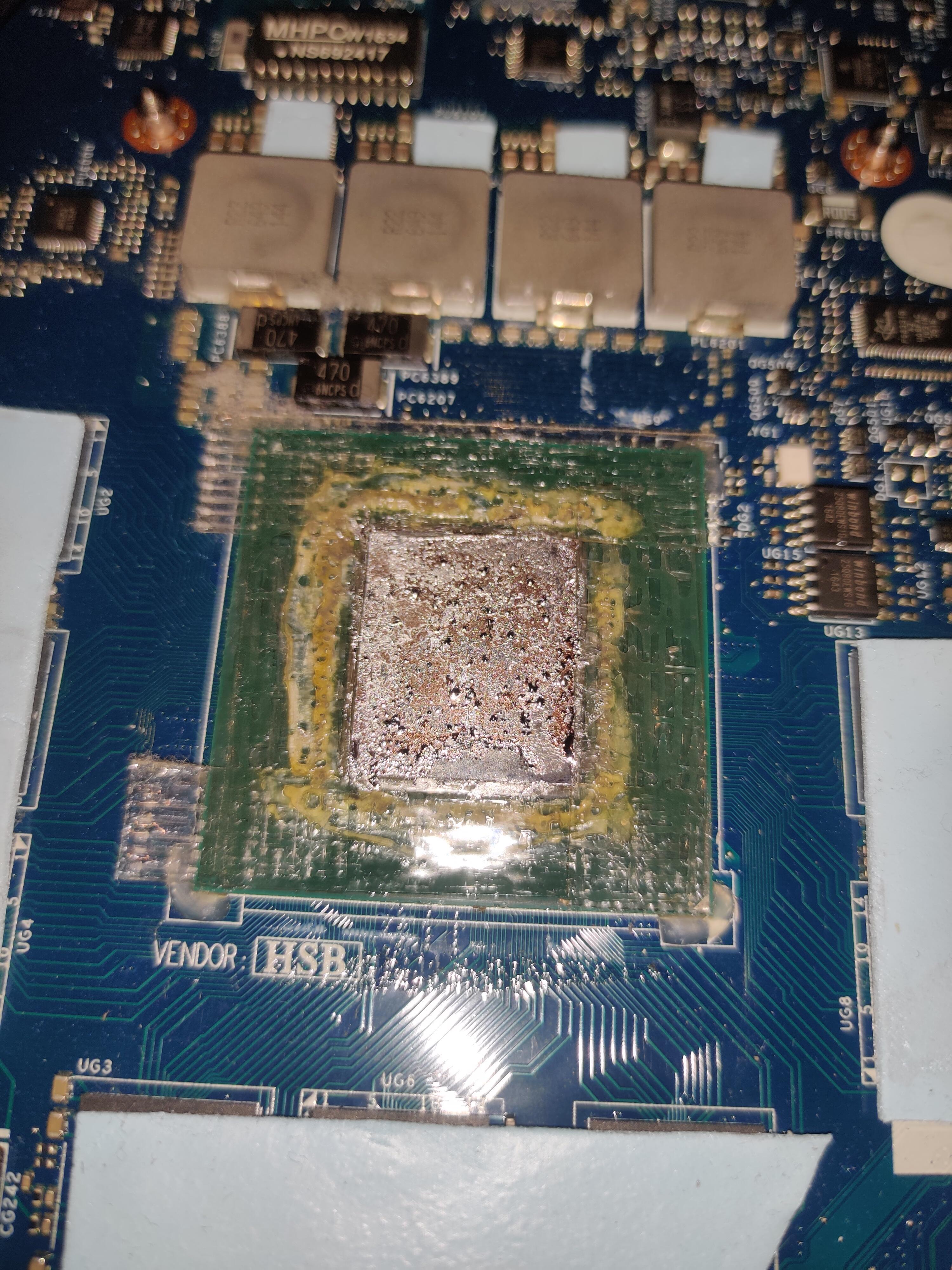

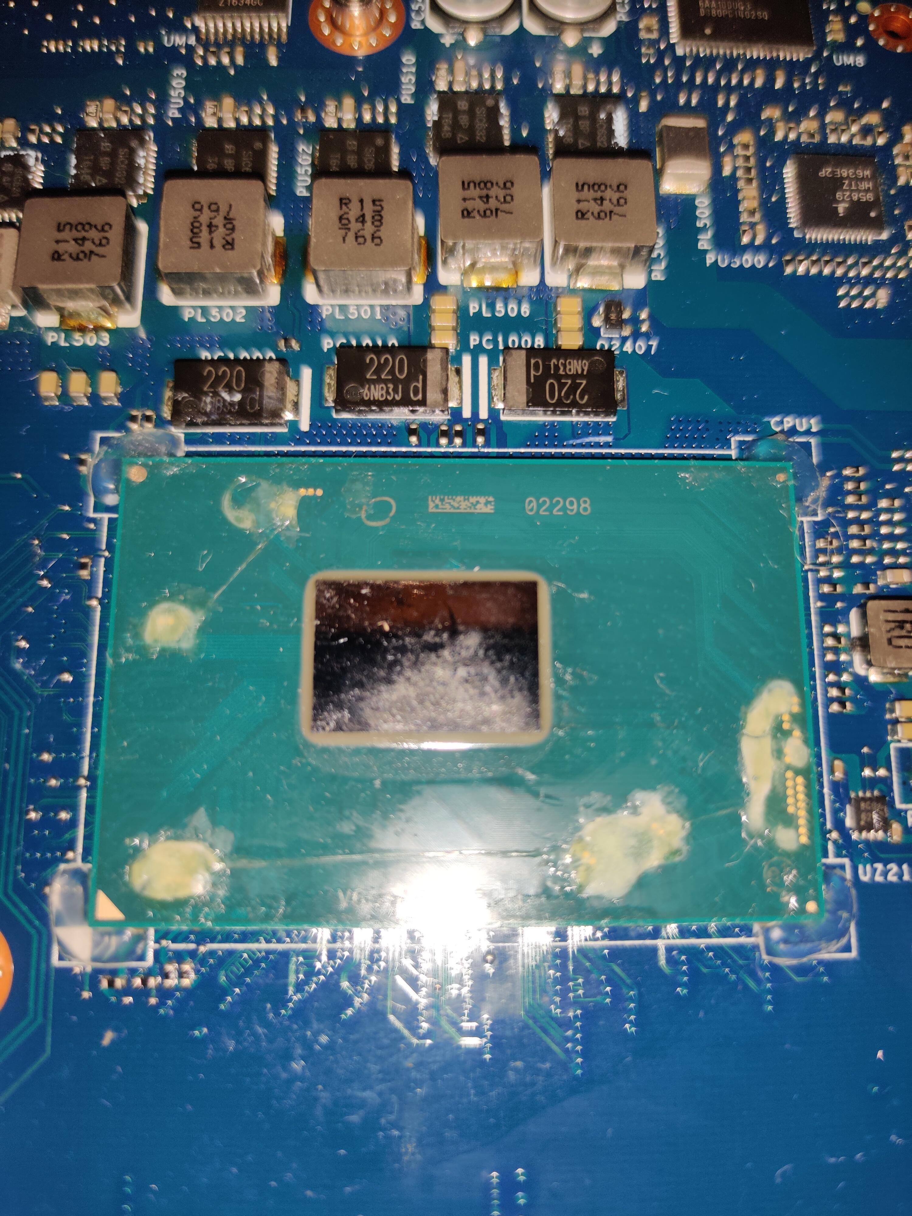

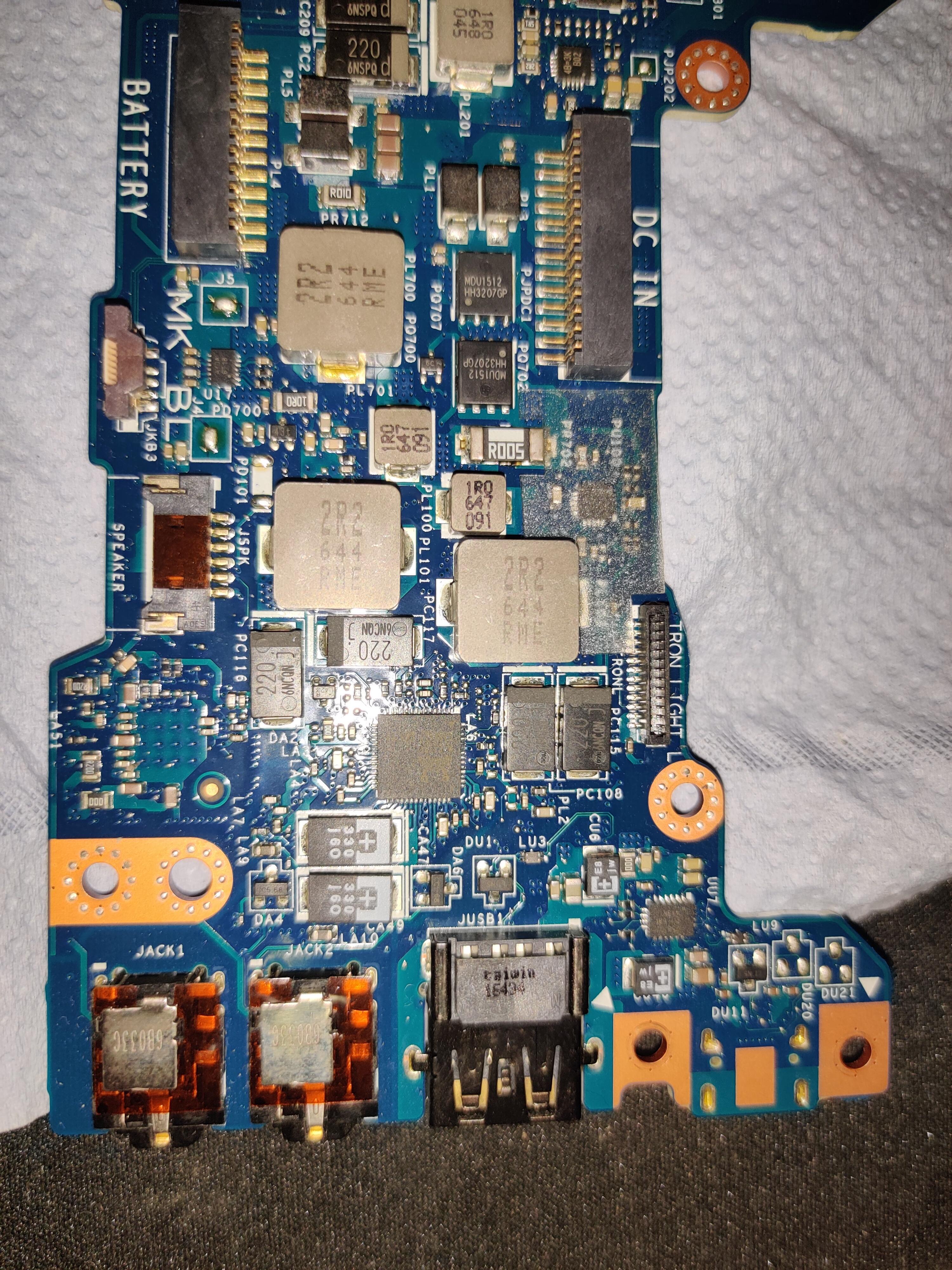

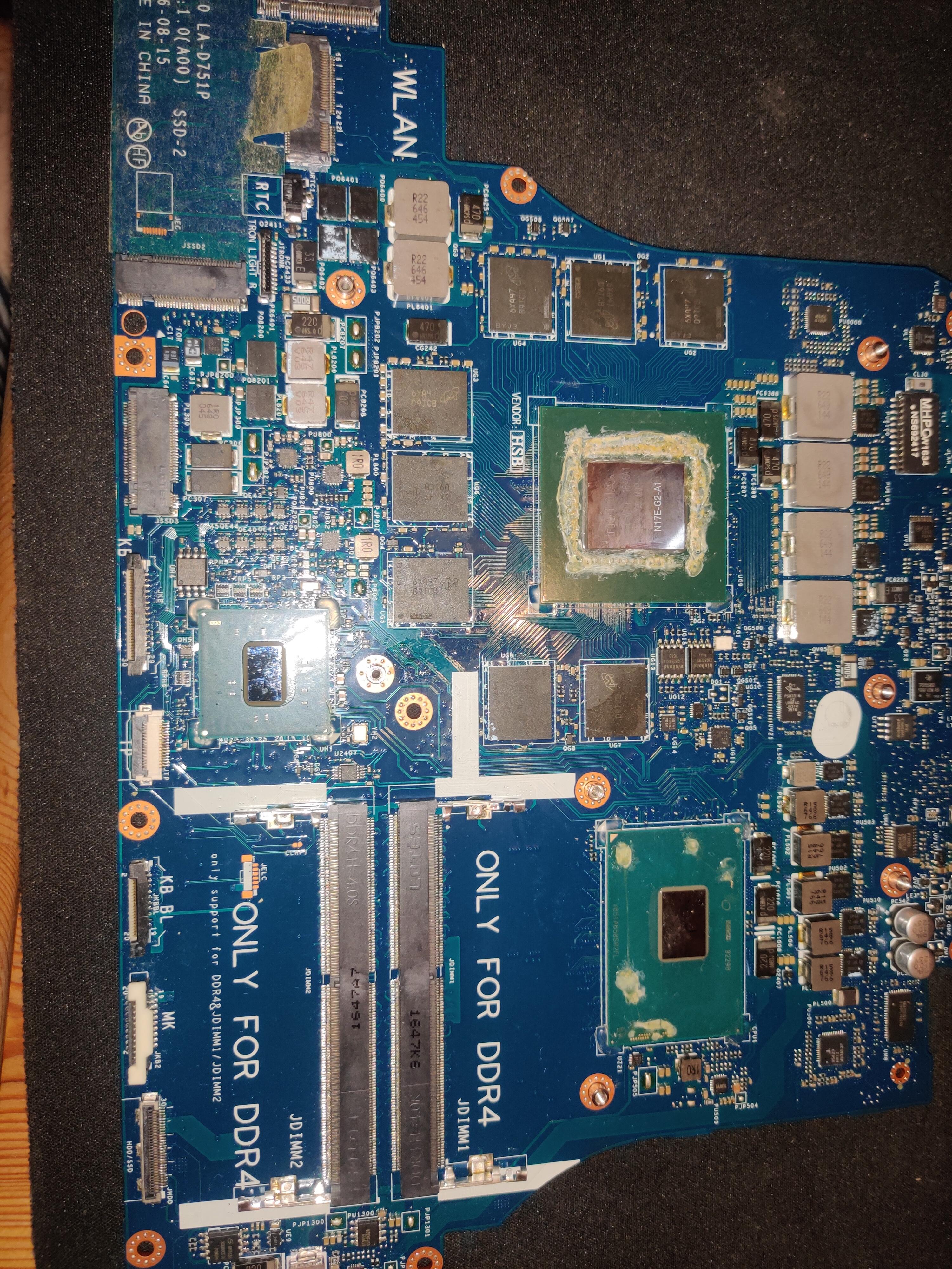

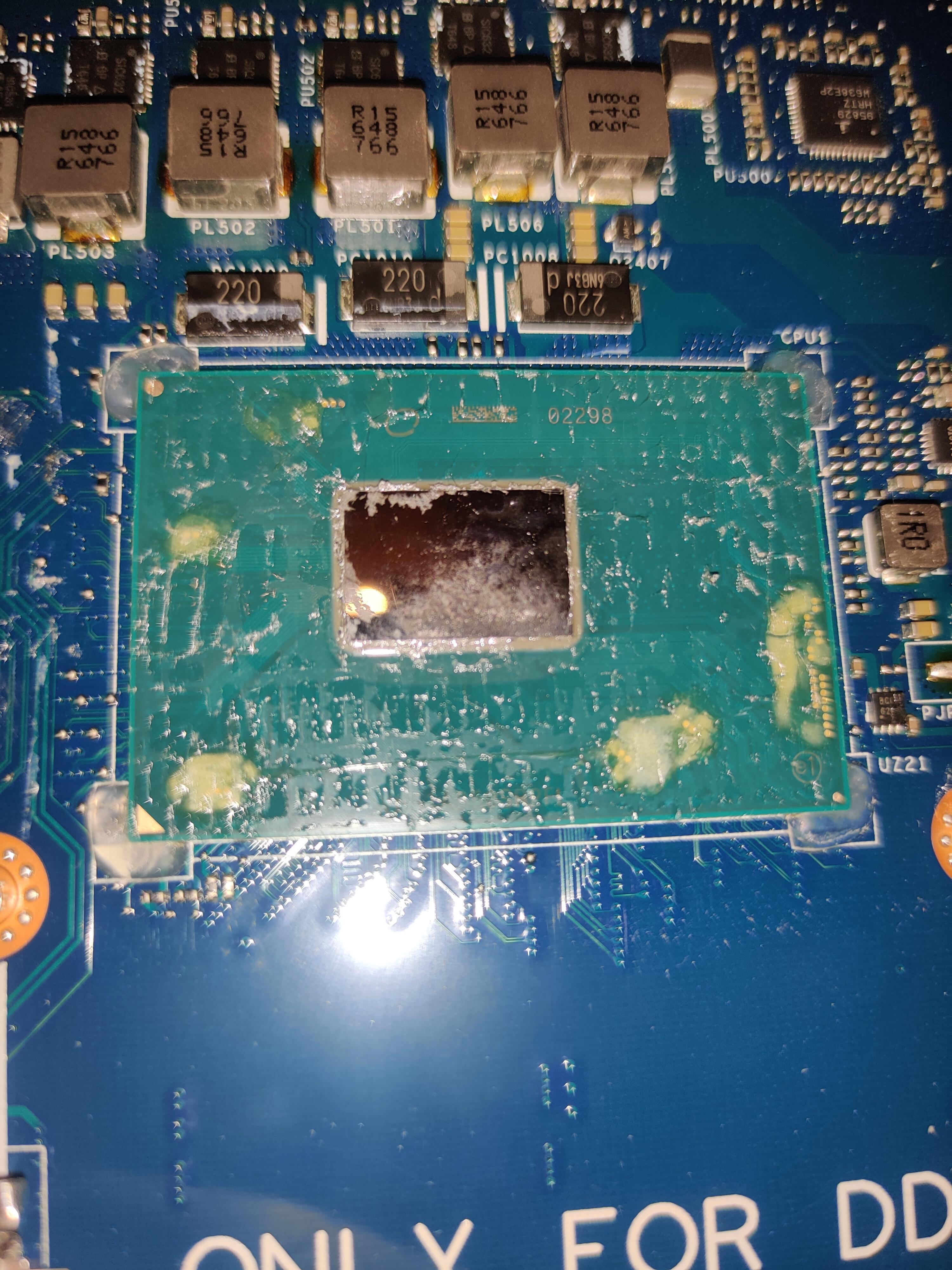

jetzt ist alles runter inkl. wäremleitpaste und trotzdem geht das Netzteil sofort aus wenn ich es reinstecke.

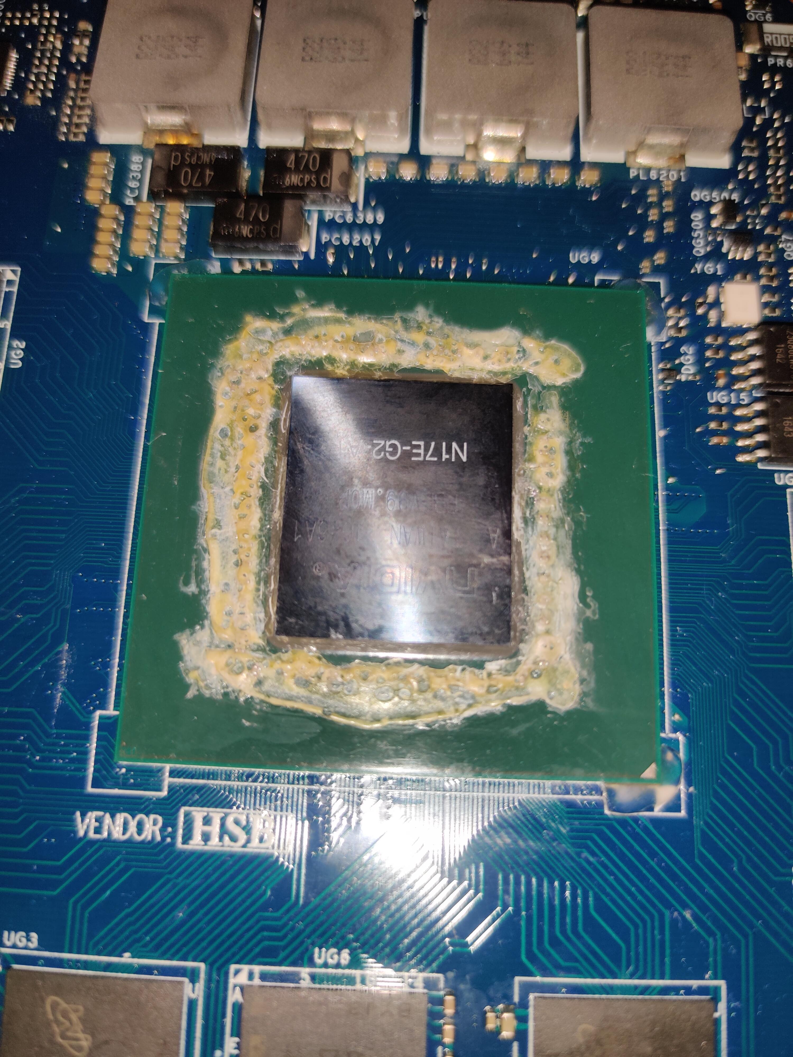

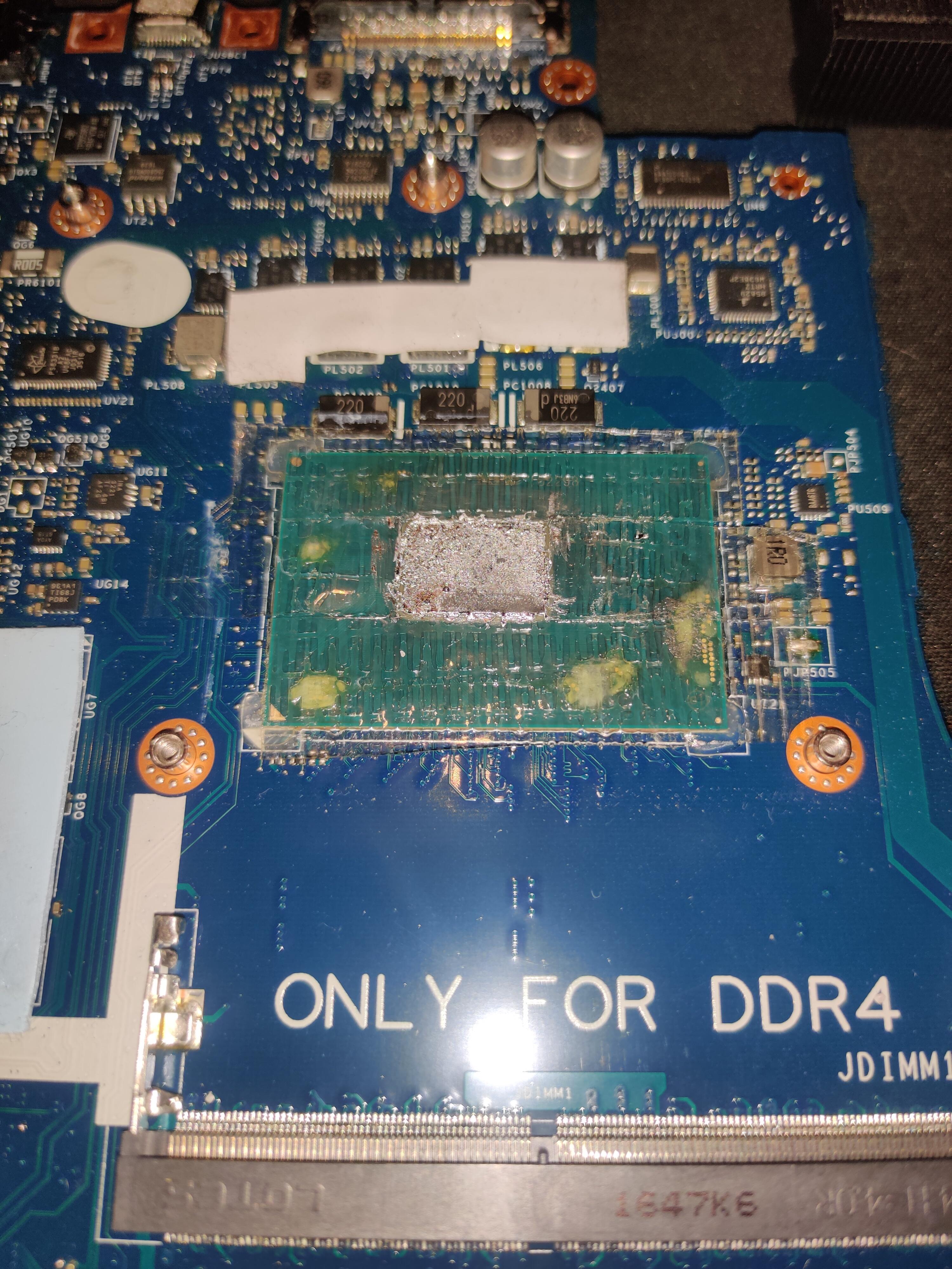

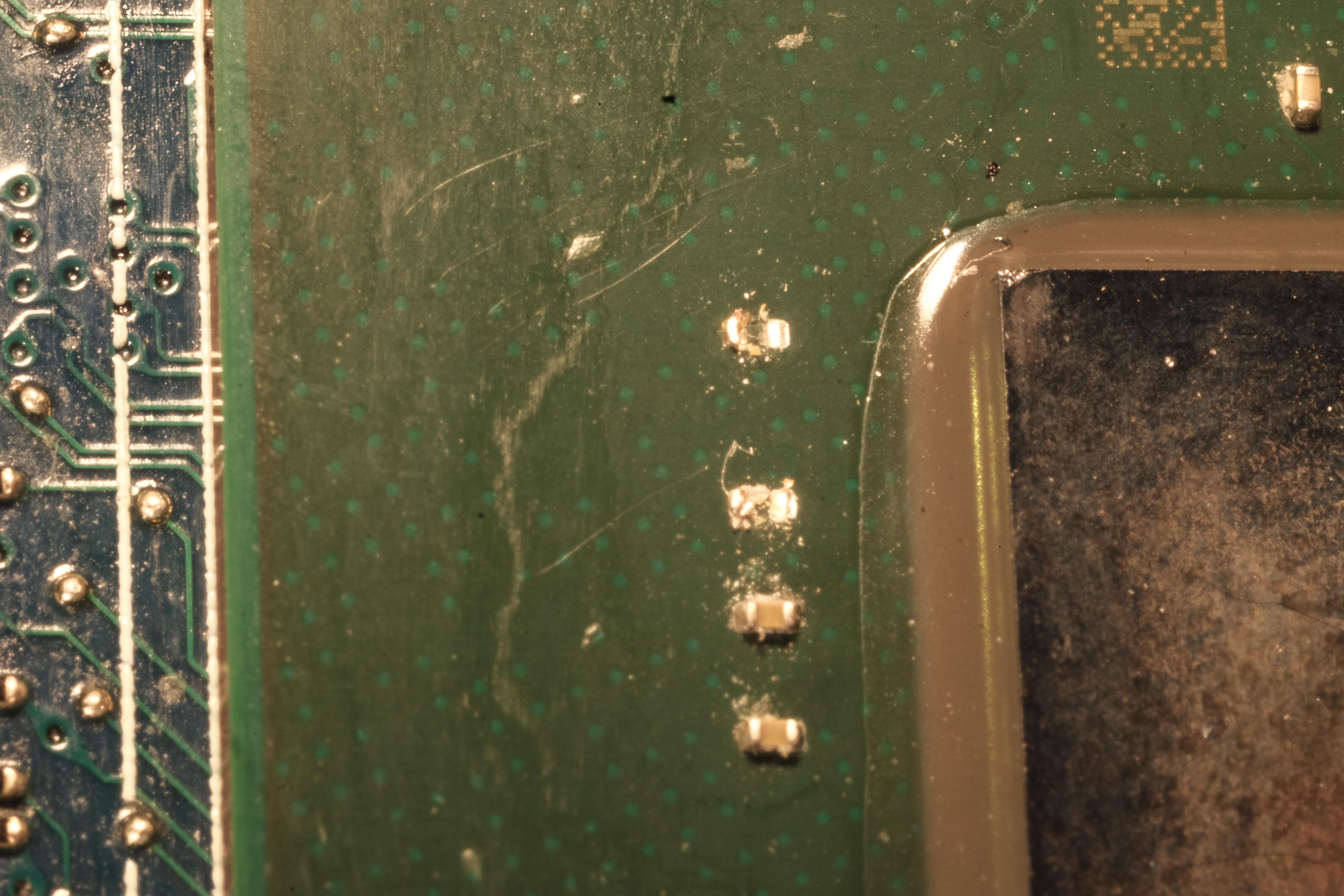

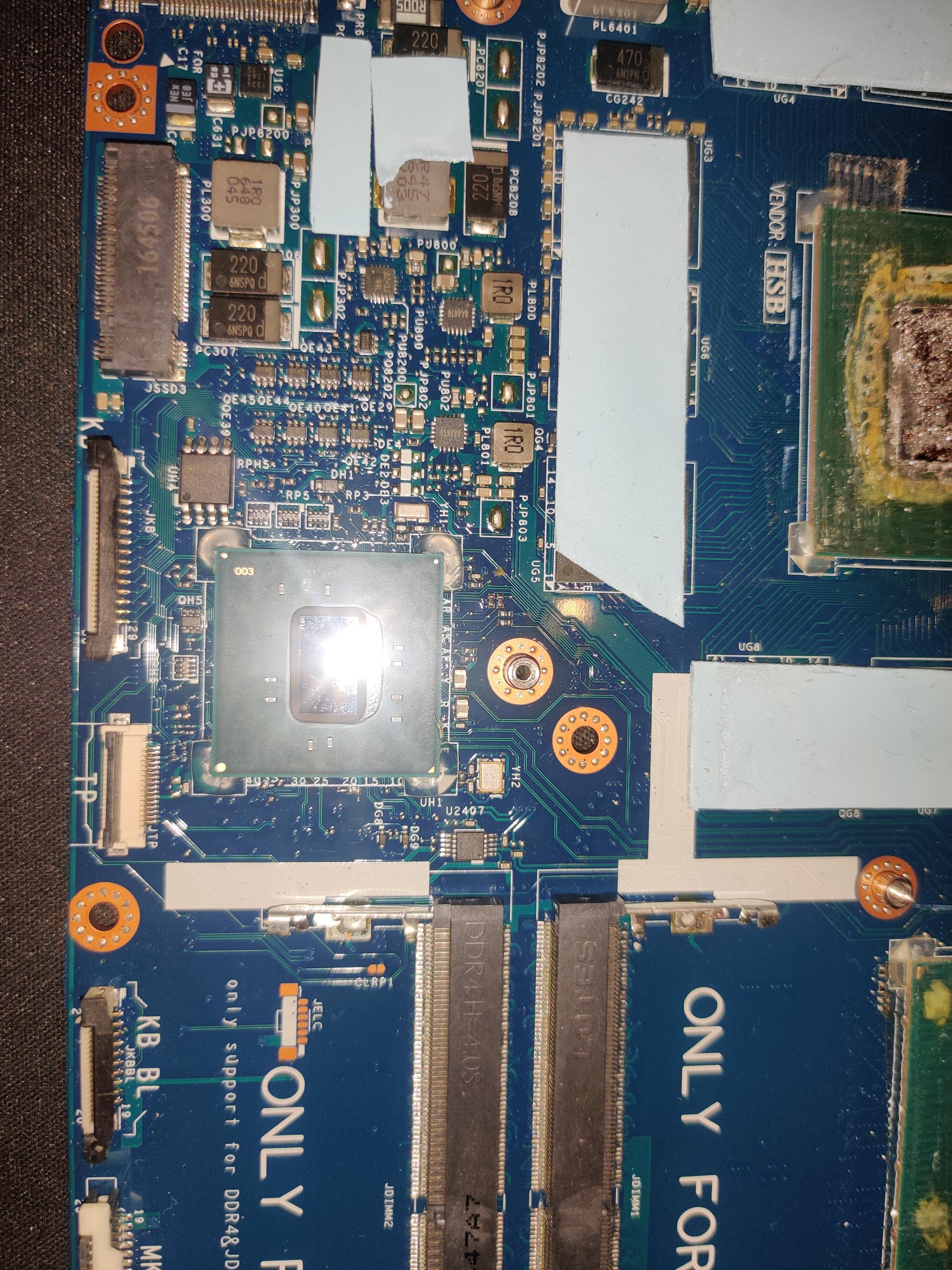

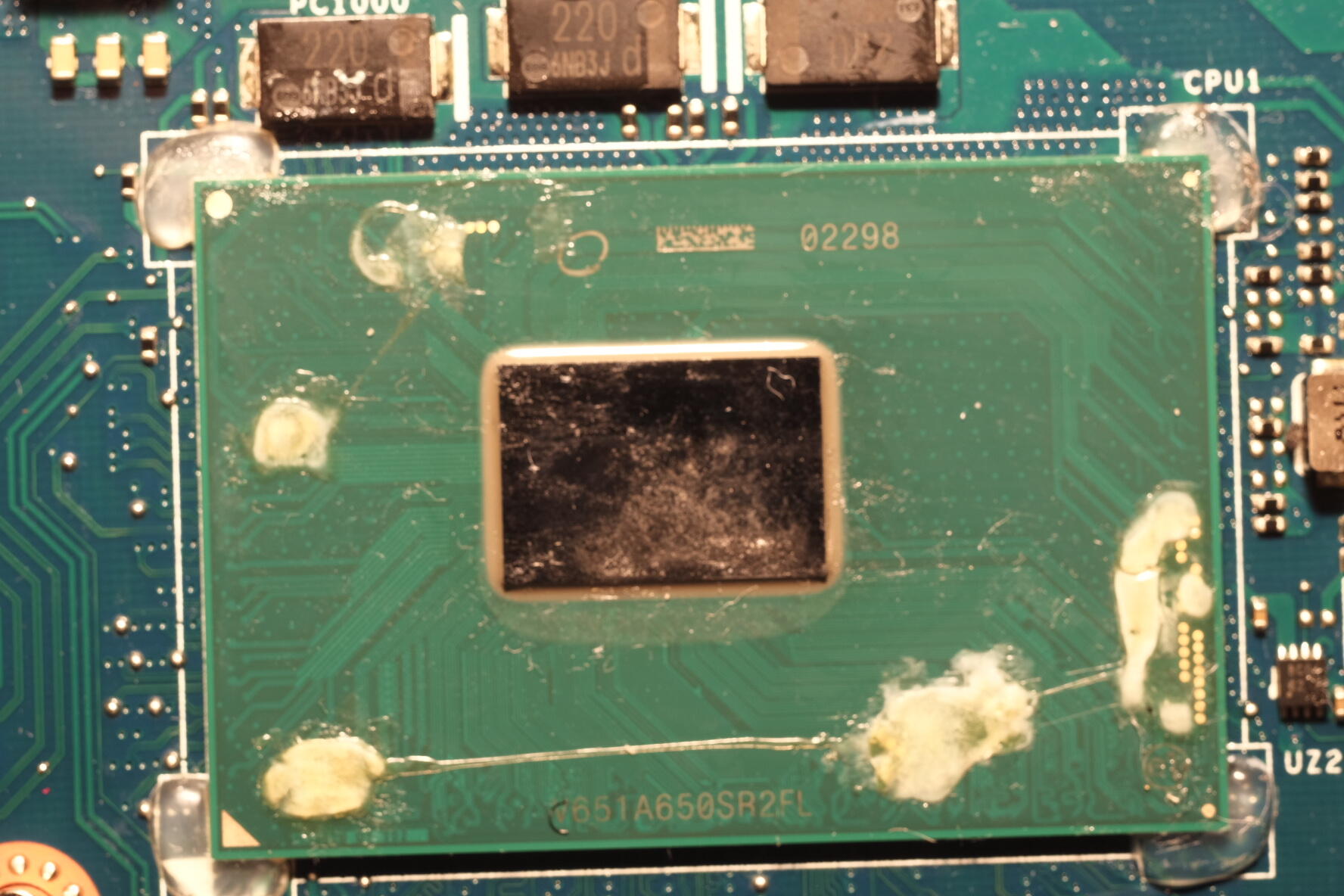

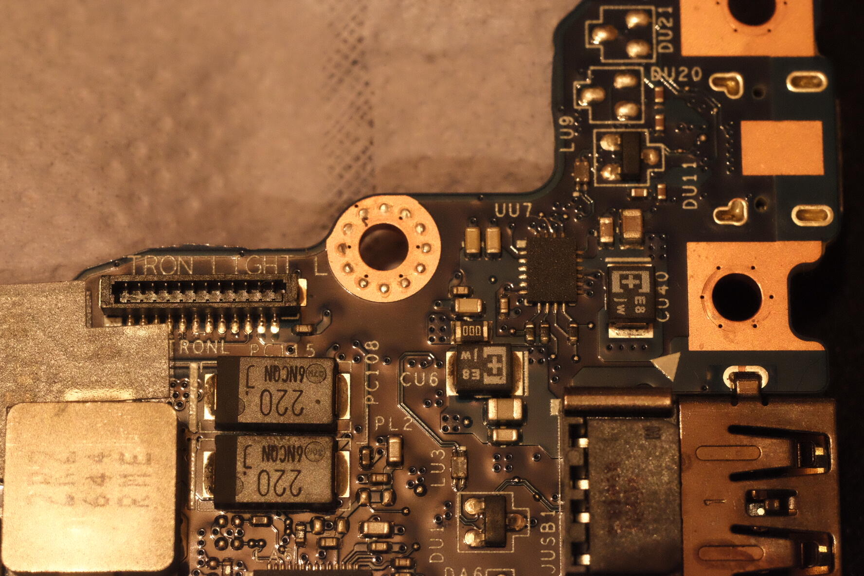

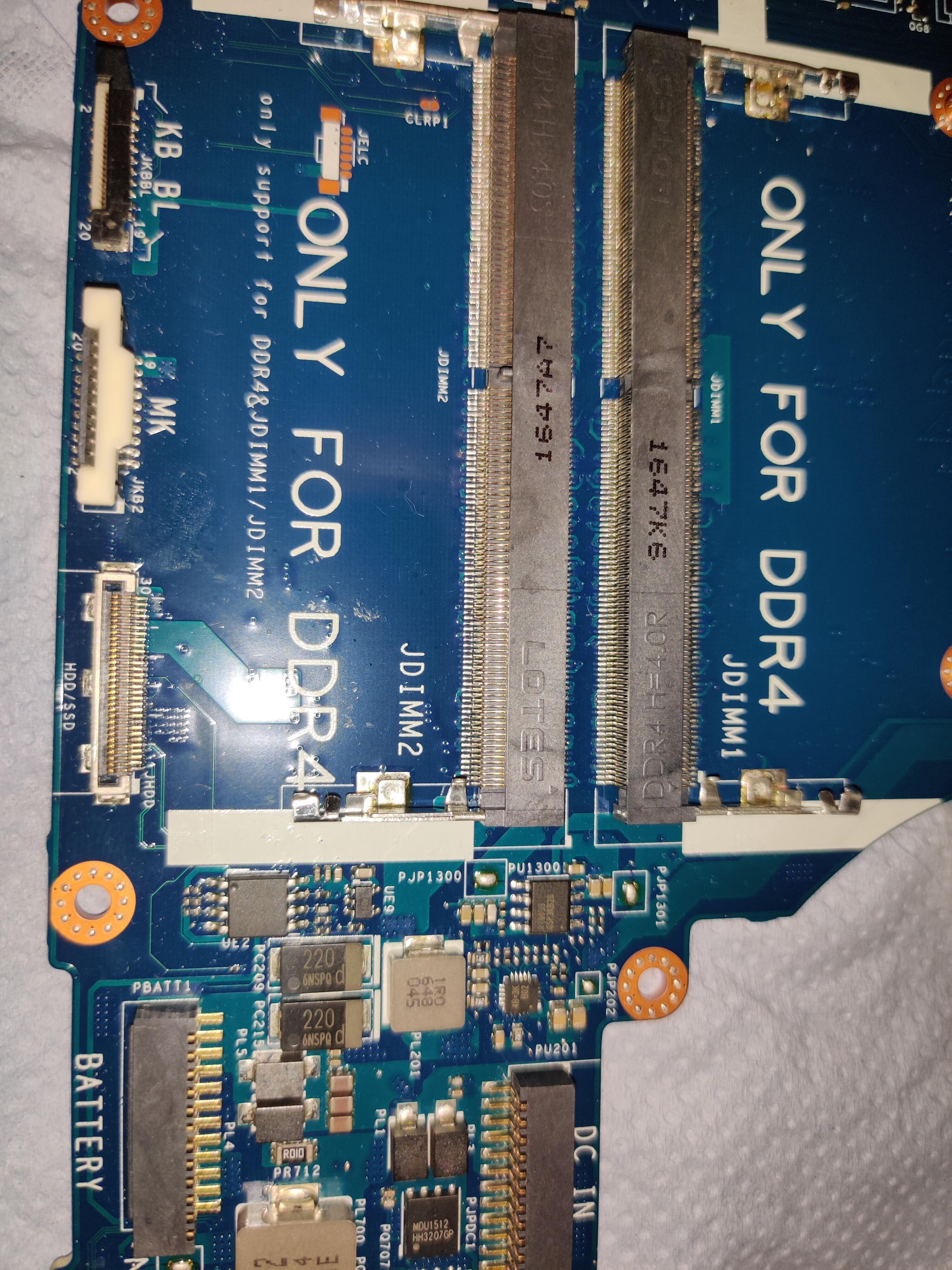

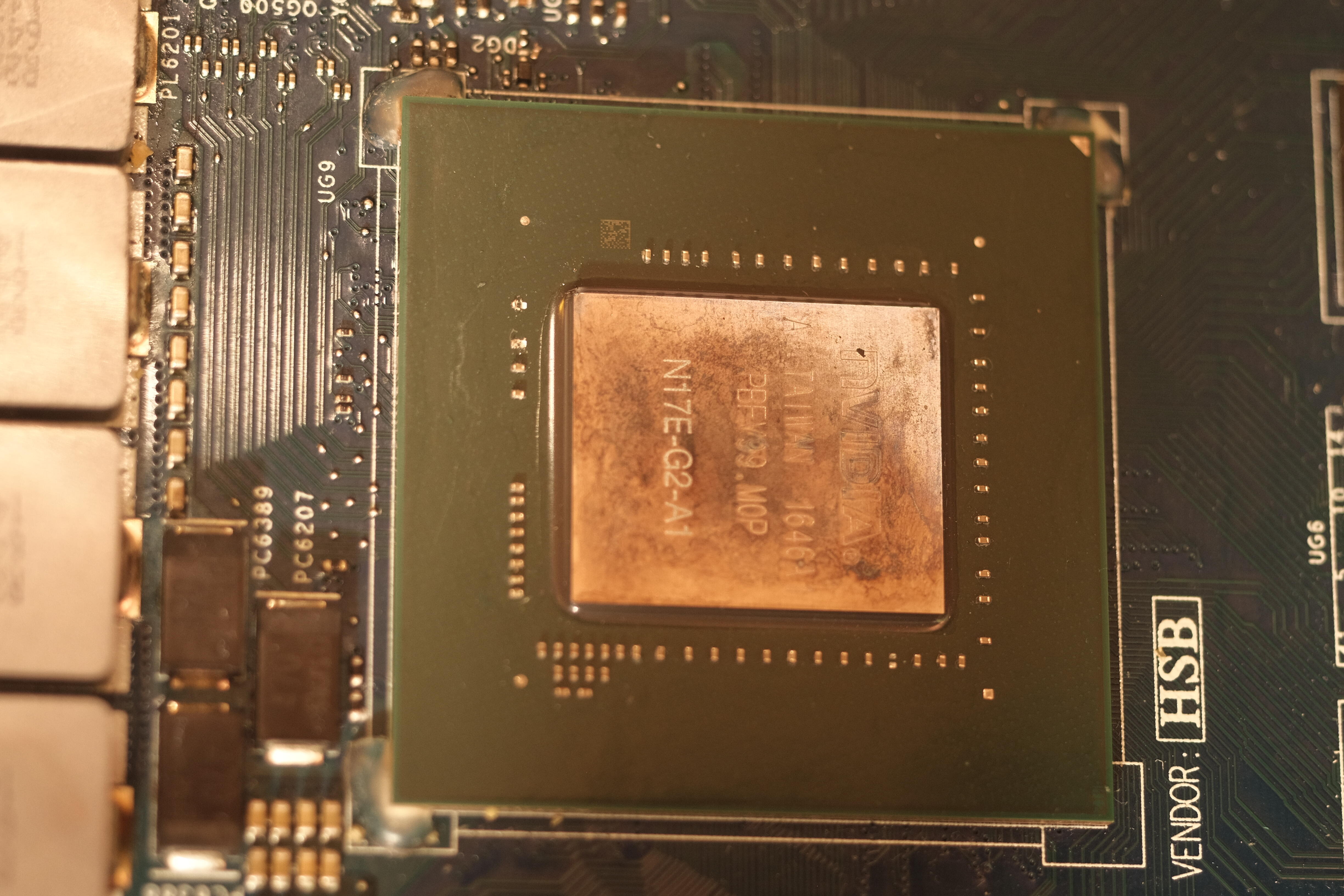

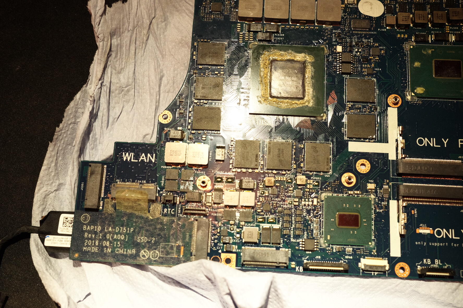

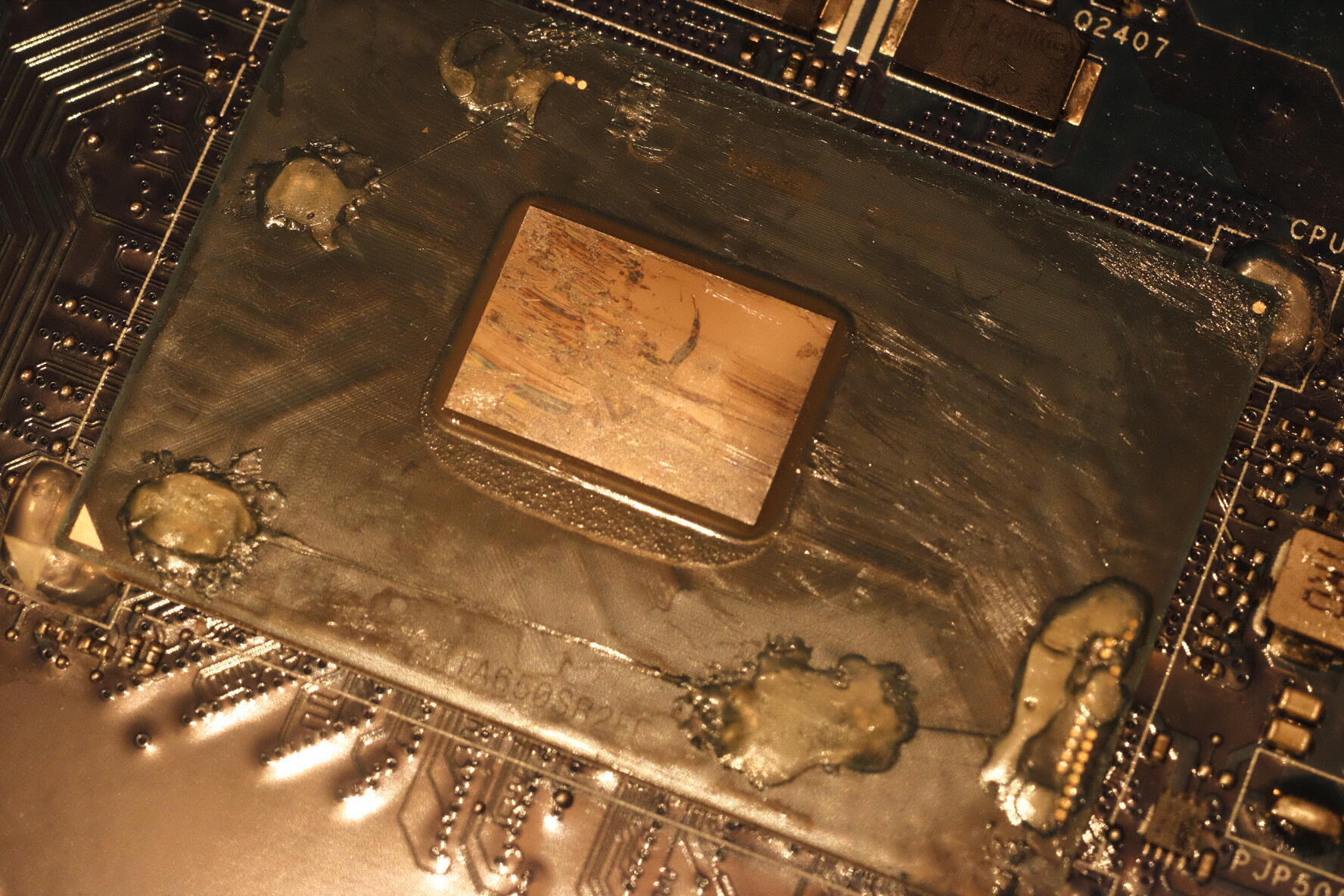

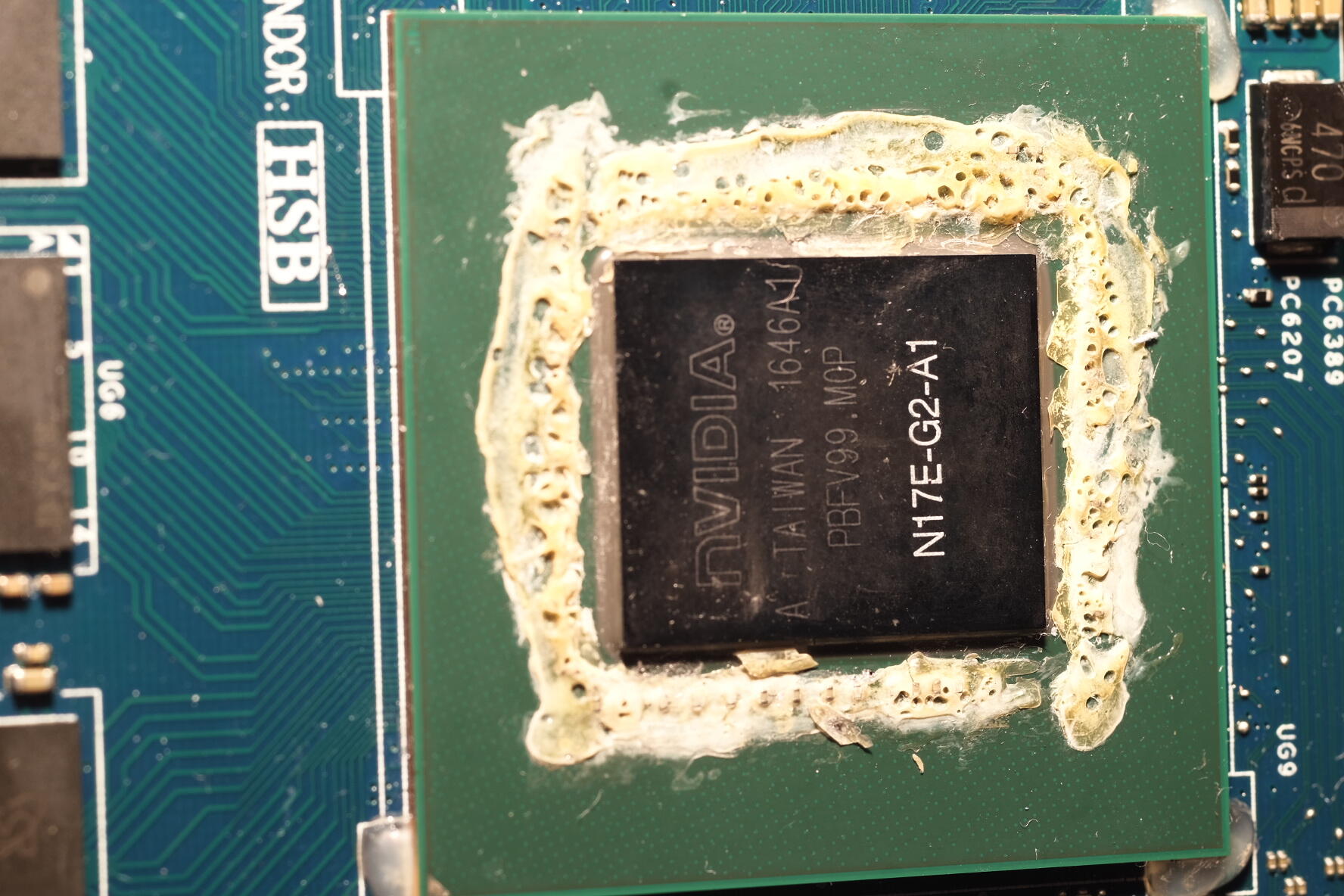

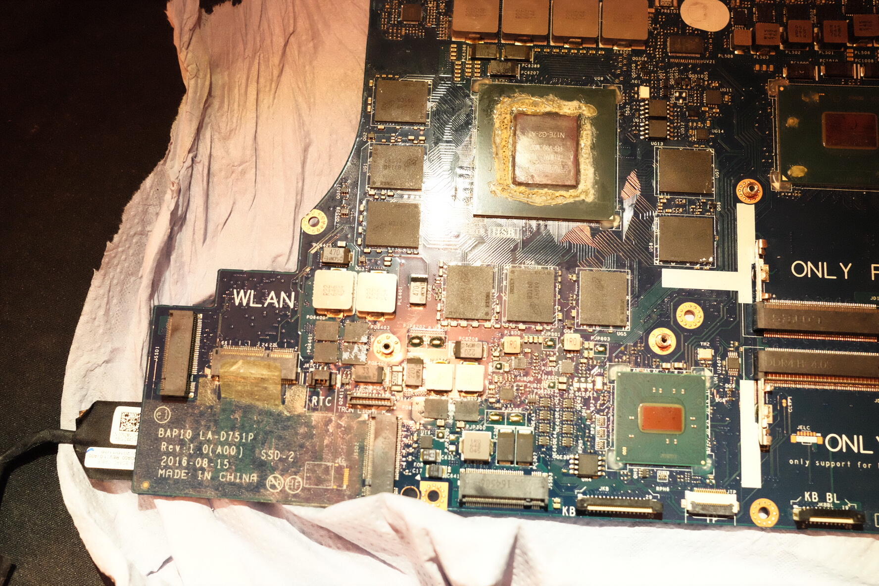

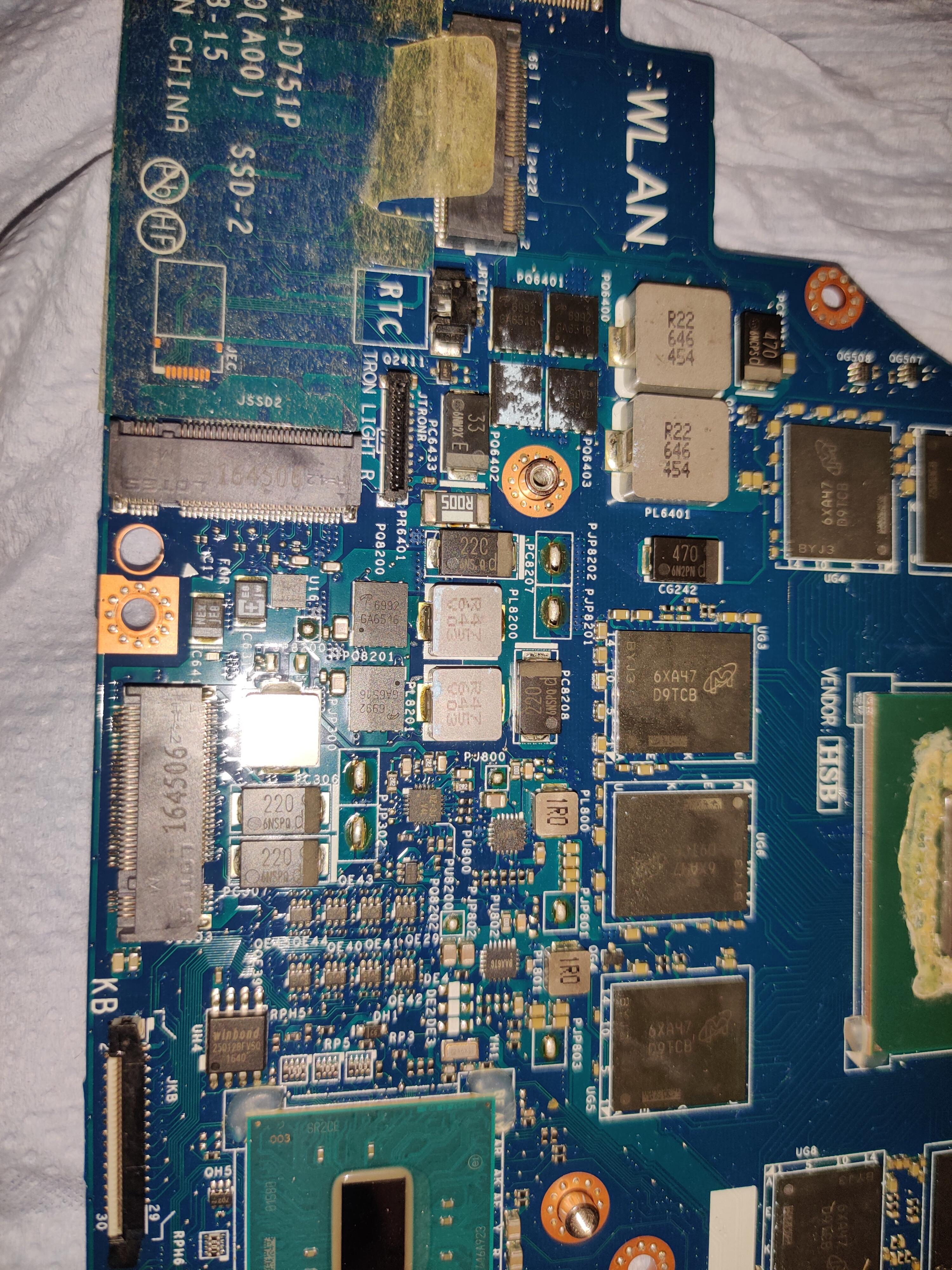

ich habe mal Bilder gemacht. das gelbe müsste Nagellack sein den ich als Schutzschicht aufgetragen habe glaube ich , oder Kleber vom Klebeband.
ich habe auch nach Bauteilen gesucht die nicht gut aussehen hab aber nix gefunden..
weis nicht was ich noch machen könnte.
grüße

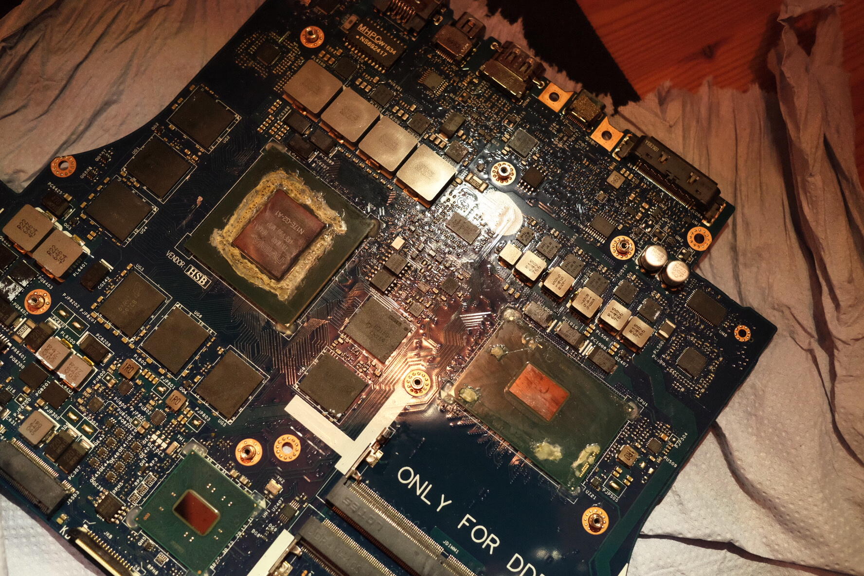

Die Fotos sind leider von der Qualität nicht so, dass ich da jetzt was drauf erkennen könnte. Mach am besten nochmal Detailaufnahmen in guter Qualität von den Spannungsversorgungen von CPU und GPU. Insbesondere die Mosfets und die Elkos. Und mach vorher mit Reinigungsalkohol (Isopropanol oder so) und einem Wattestäbchen den Bereich der Platine richtig sauber.

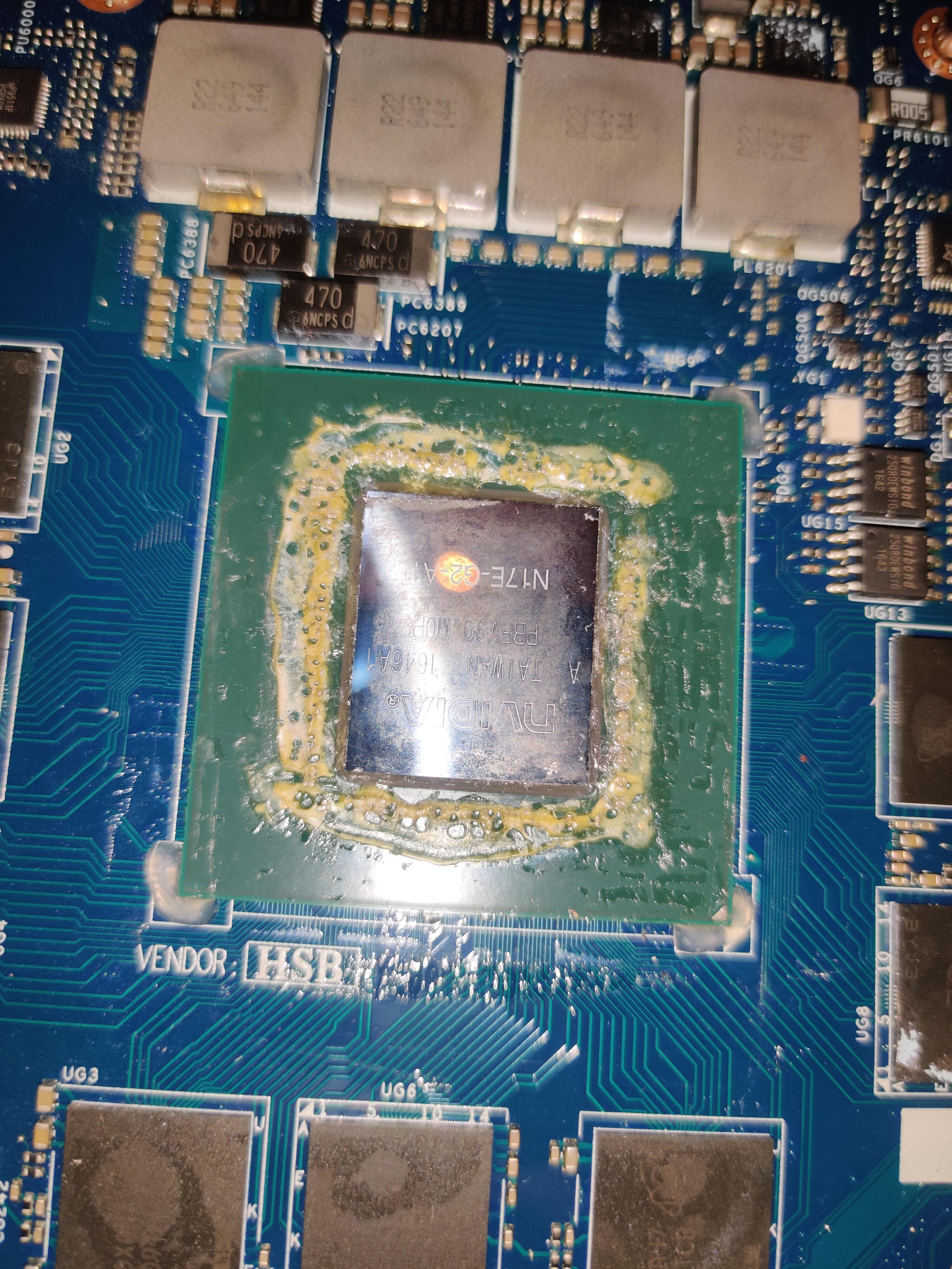

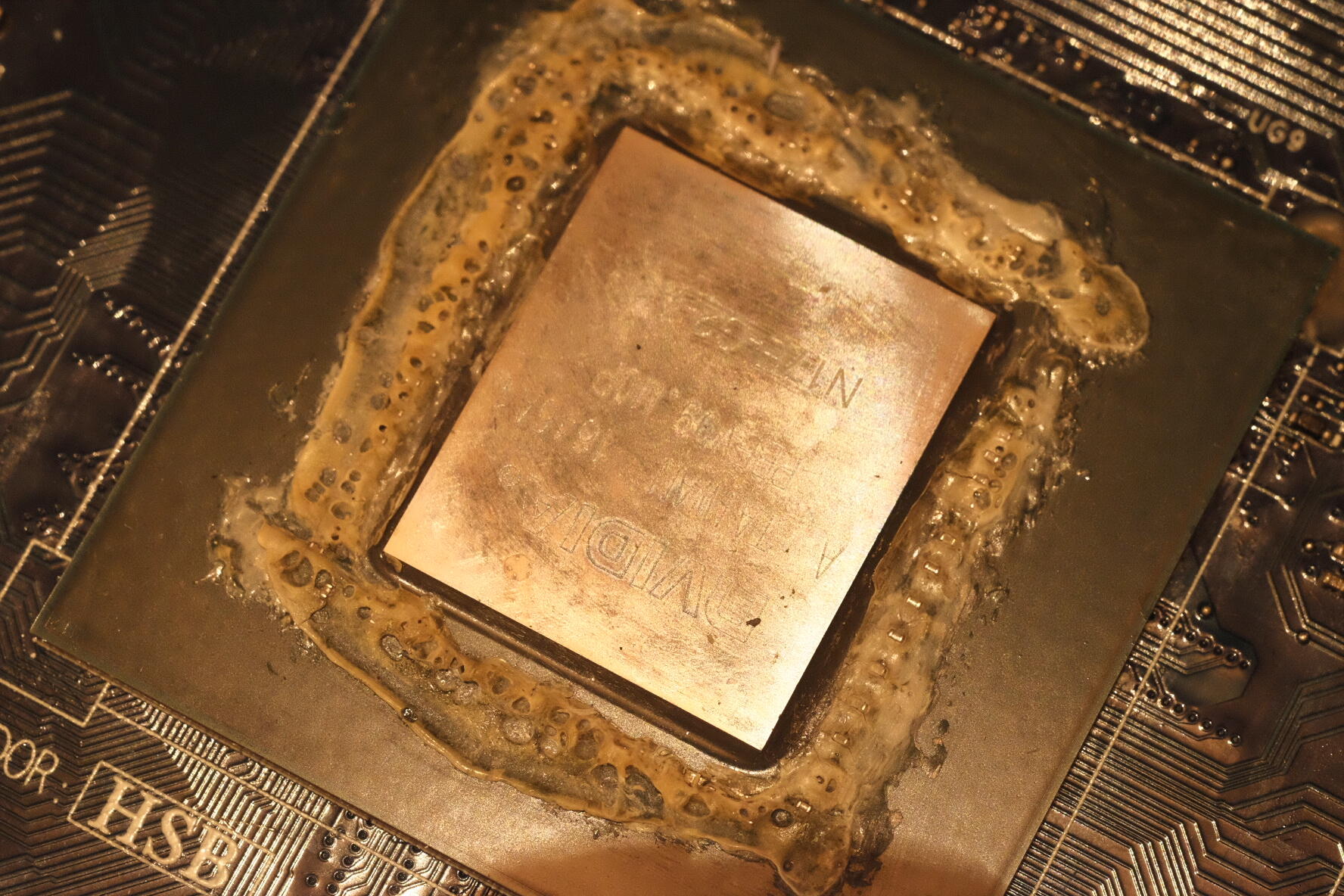

Die GPU schaut aber gar nicht gut aus. War das wirklich Nagellack oder hattest Du da Gel für Nägel im gebrauch? Die Bilder schauen für mich so aus, als wirkte da ne hohe thermische Belastung auf der GPU. Und was für ein Tape hattest Du genutzt? Ggf. war das für die Temperaturen nicht ausgelegt?

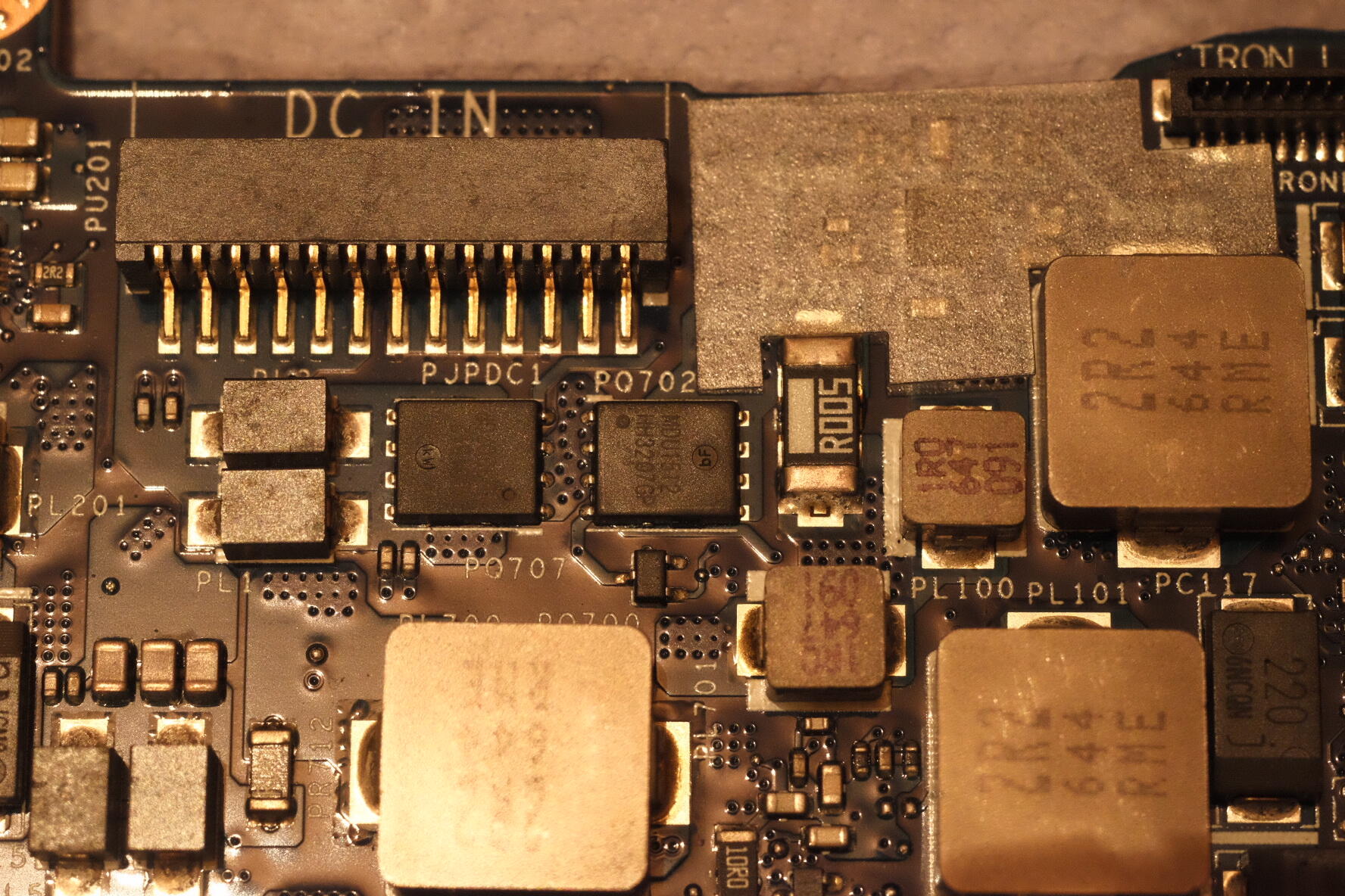

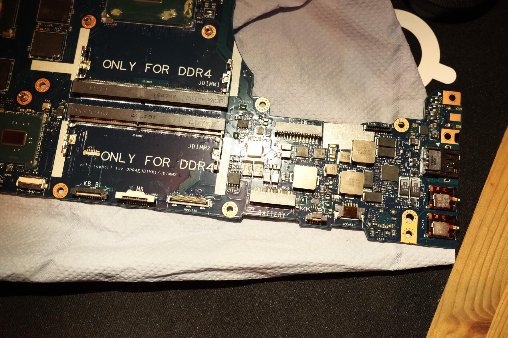

Würdest du nochmal Nahaufnahmen von diesen Bereichen machen? 2145415742_Screenshot2022-10-24130533.jpg.2dcebd60972b3f4a193375105894326b.jpg
Das sind nämlich die Powerstages, die die Leistung für die CPU und GPU bereit stellen.

@Gamer_since_1989 das war normaler Nagellack 😂
Das Klebeband war jetzt nicht extra dafür ausgelegt warm zu werden , im Nachhinein natürlich ein bisschen Doof das dafür zu nehmen . Ich hab auch jetzt erst gesehen das es extra einen "Nagellack" Isolator zum aufstreichen für sowas gibt . Das nächste Mal würde ich es besser machen 👍

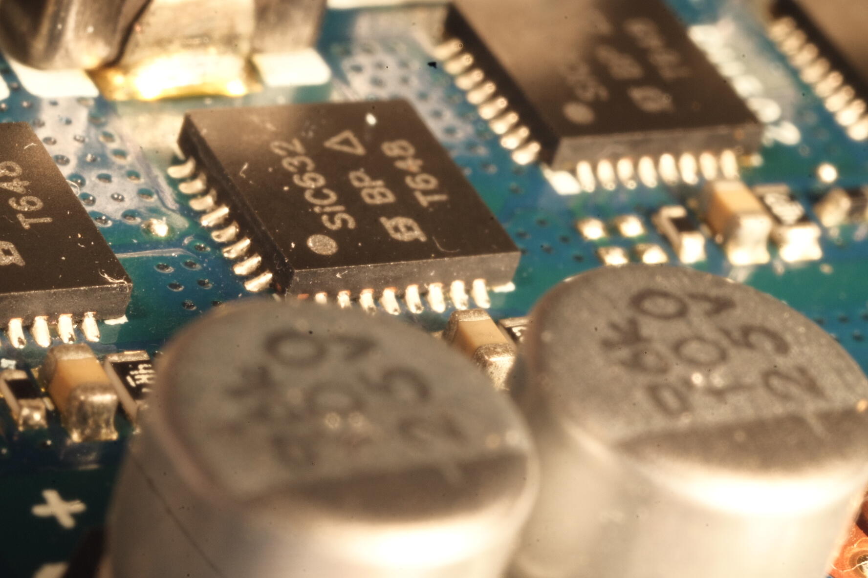

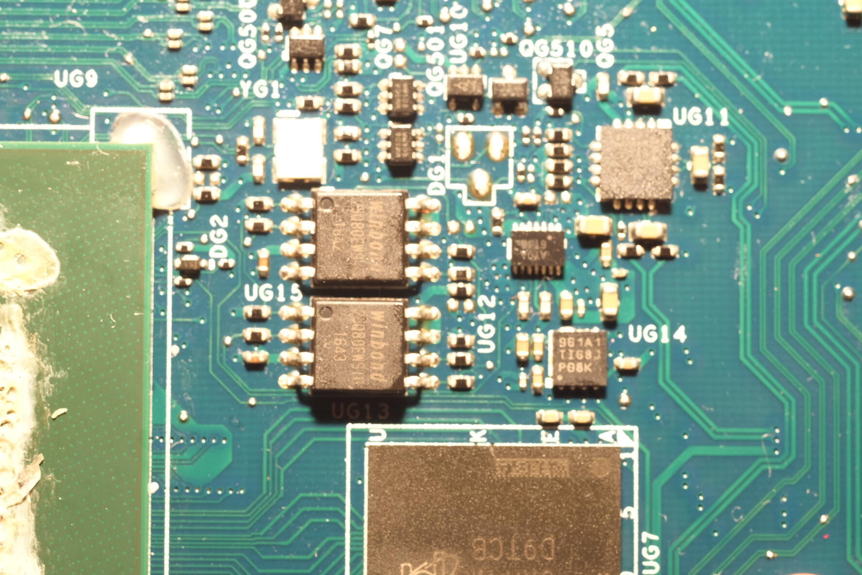

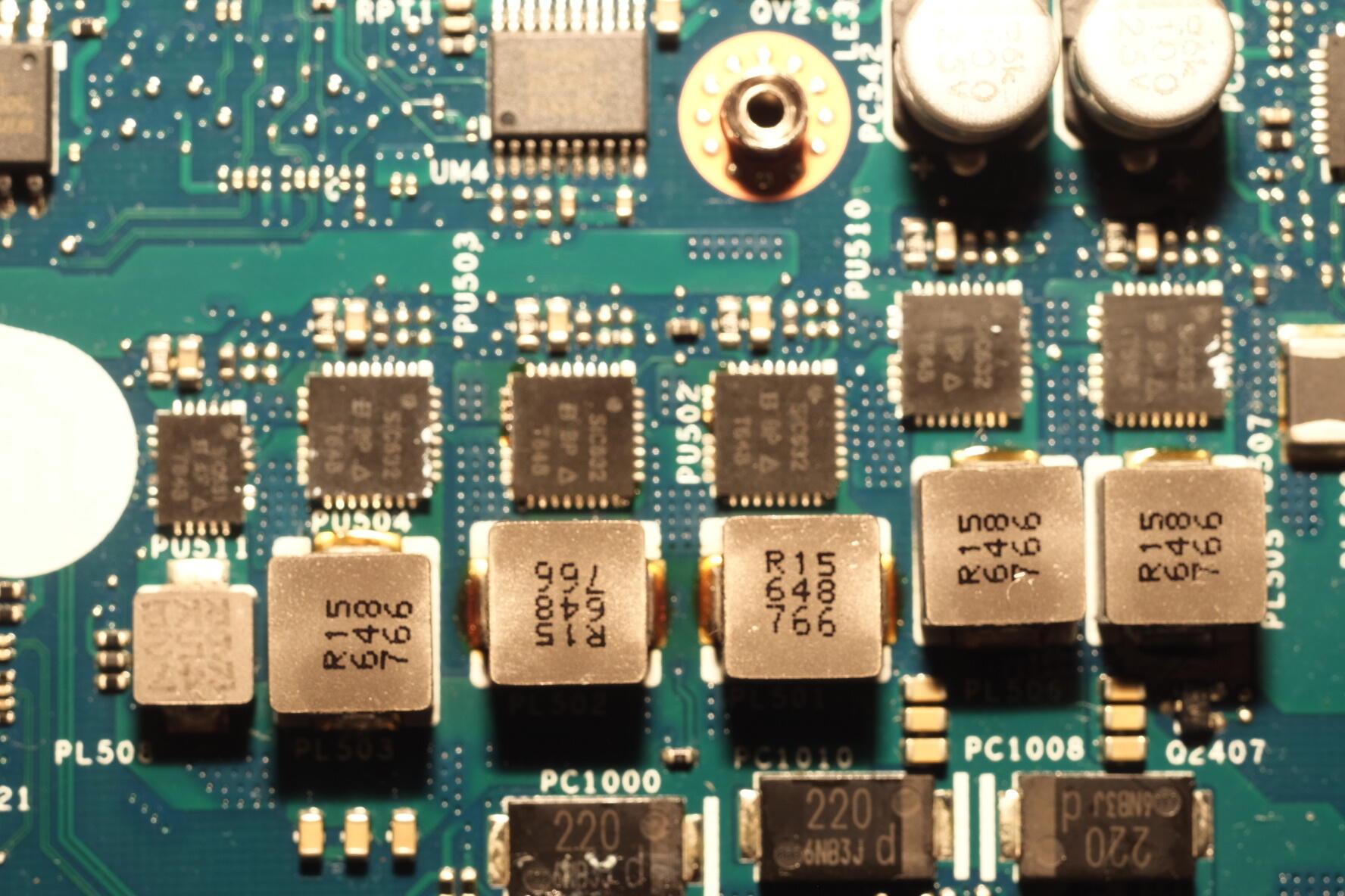

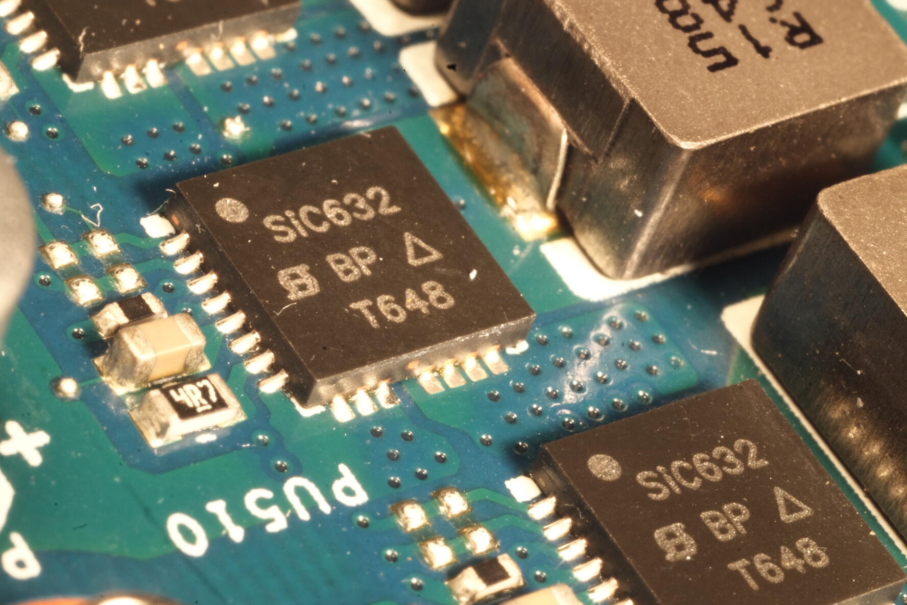

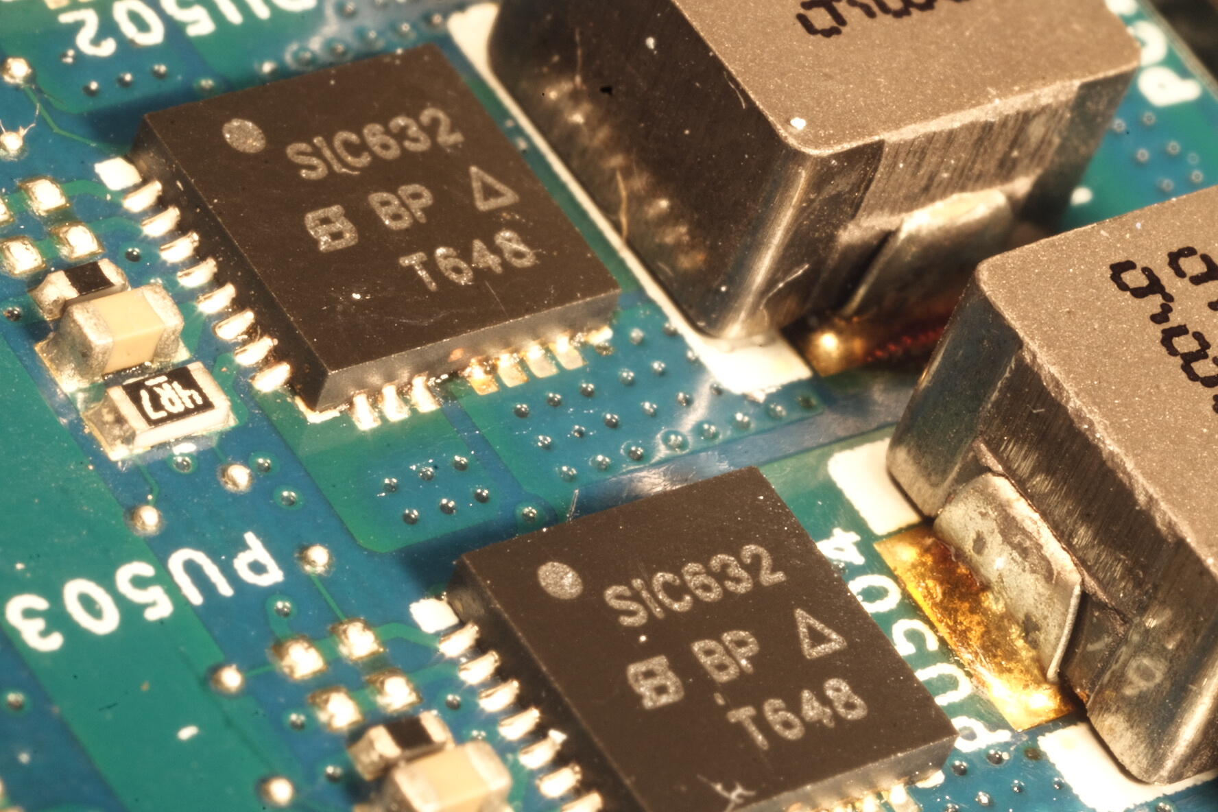

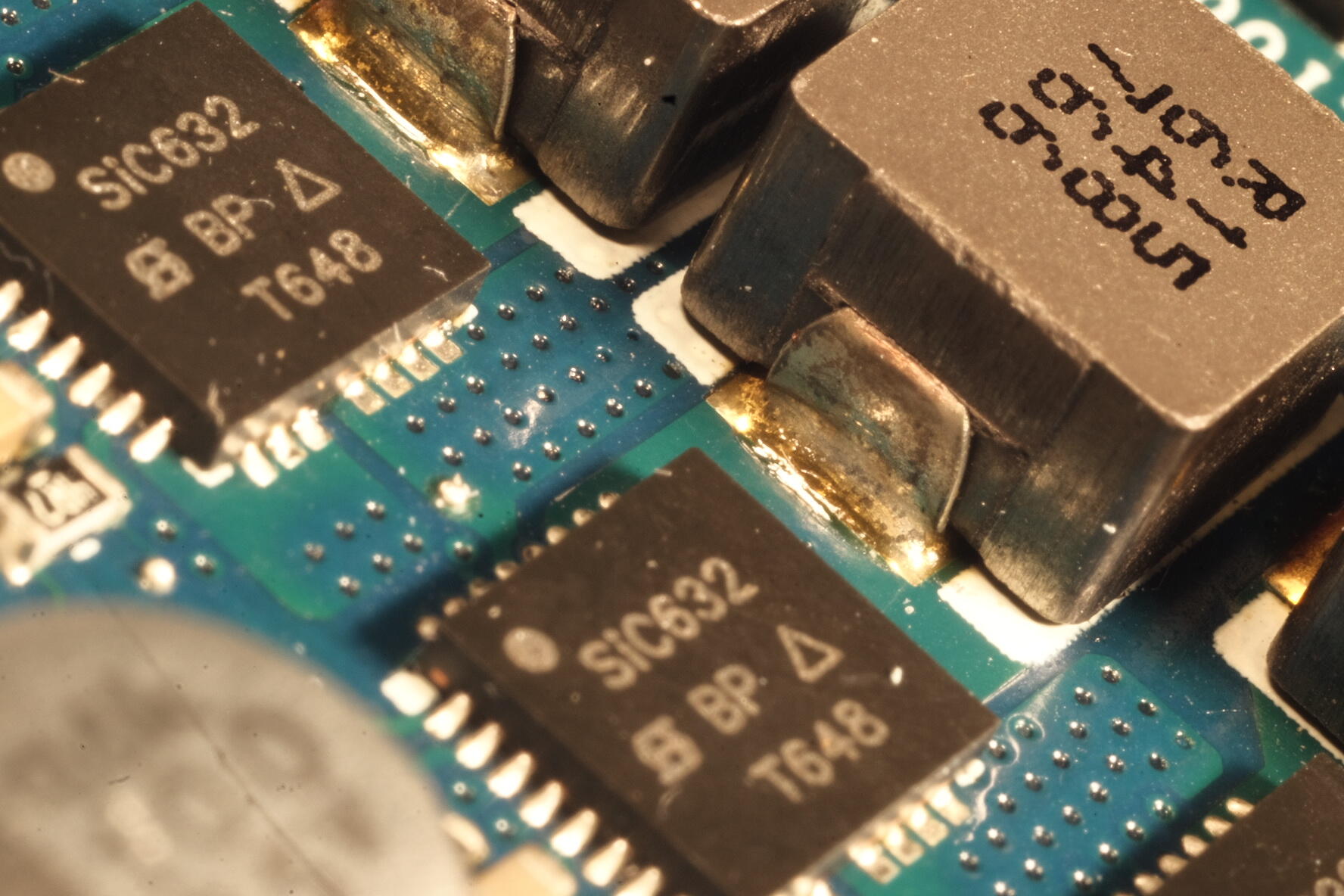

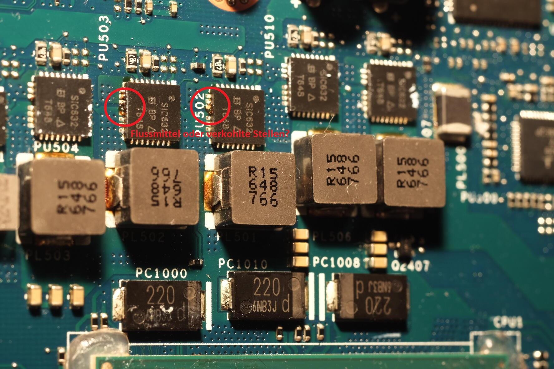

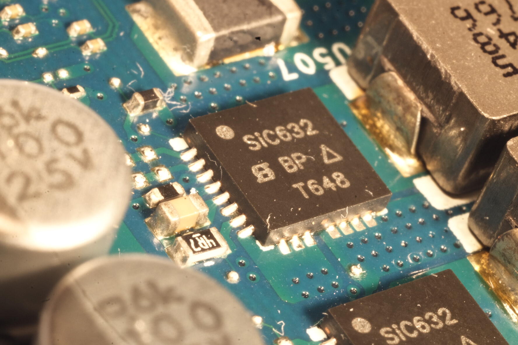

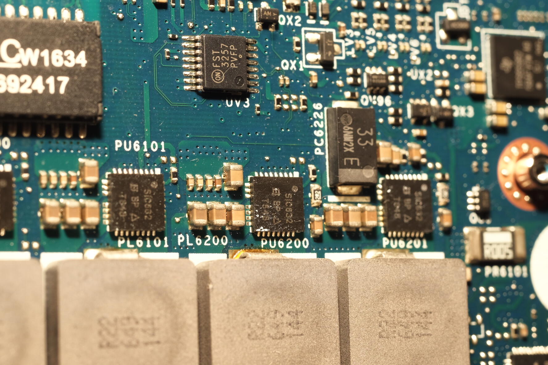

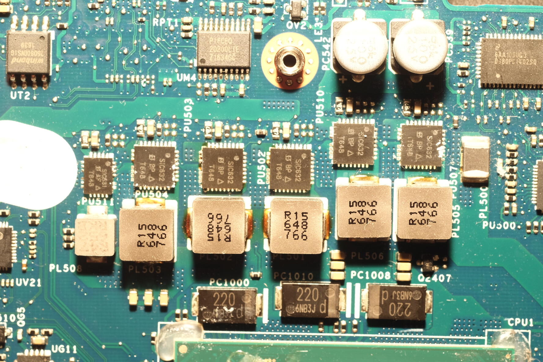

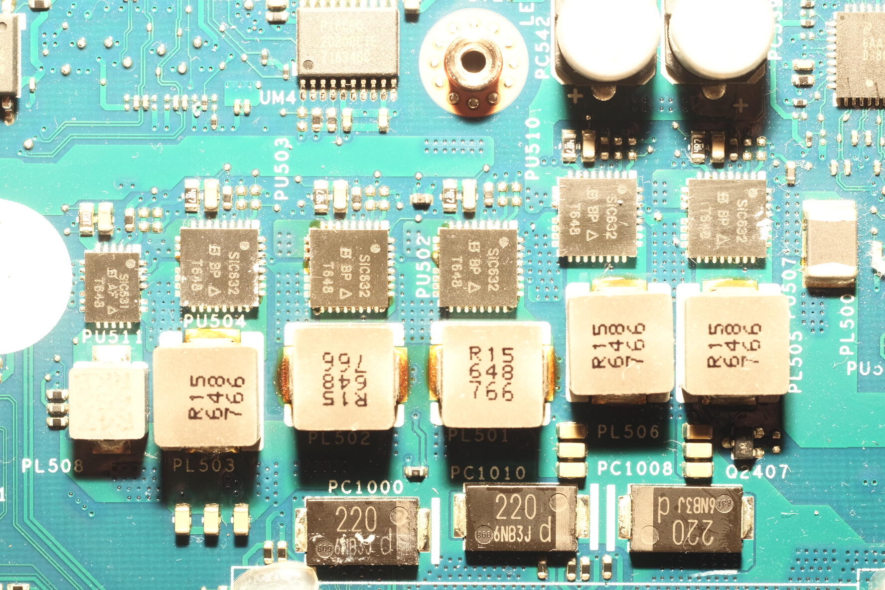

Ich hab endlich meinen Blitz gefunden ich hoffe jetzt erkannt man was .

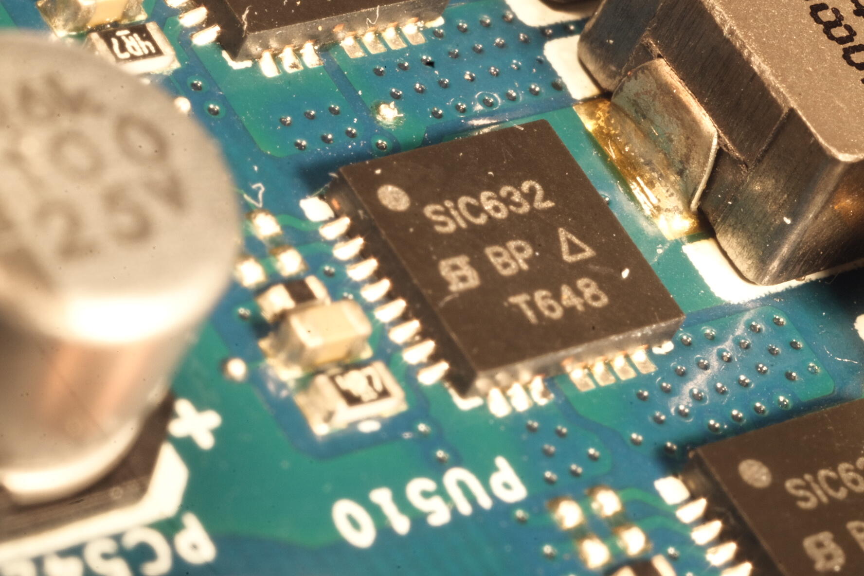

Das hier bitte einmal noch ganz nah. Da könnte es sein, dass Lötzinn seitlich rausgedrückt ist. Und geh vielleicht vorher nochmal mit Reinigungsalkohol und einem Wattestäbchen oder einer Zahnbürste drüber, damit die Reste vom Wärmeleitpad weg gehen. Die sehen auf dem Foto teilweise aus wie die Reflektion vom Lötzinn.
@JissyFissl ich glaube nur Flussmittel. Ähnliche Verfärbungen hast du an jeder der Spulen darunter.

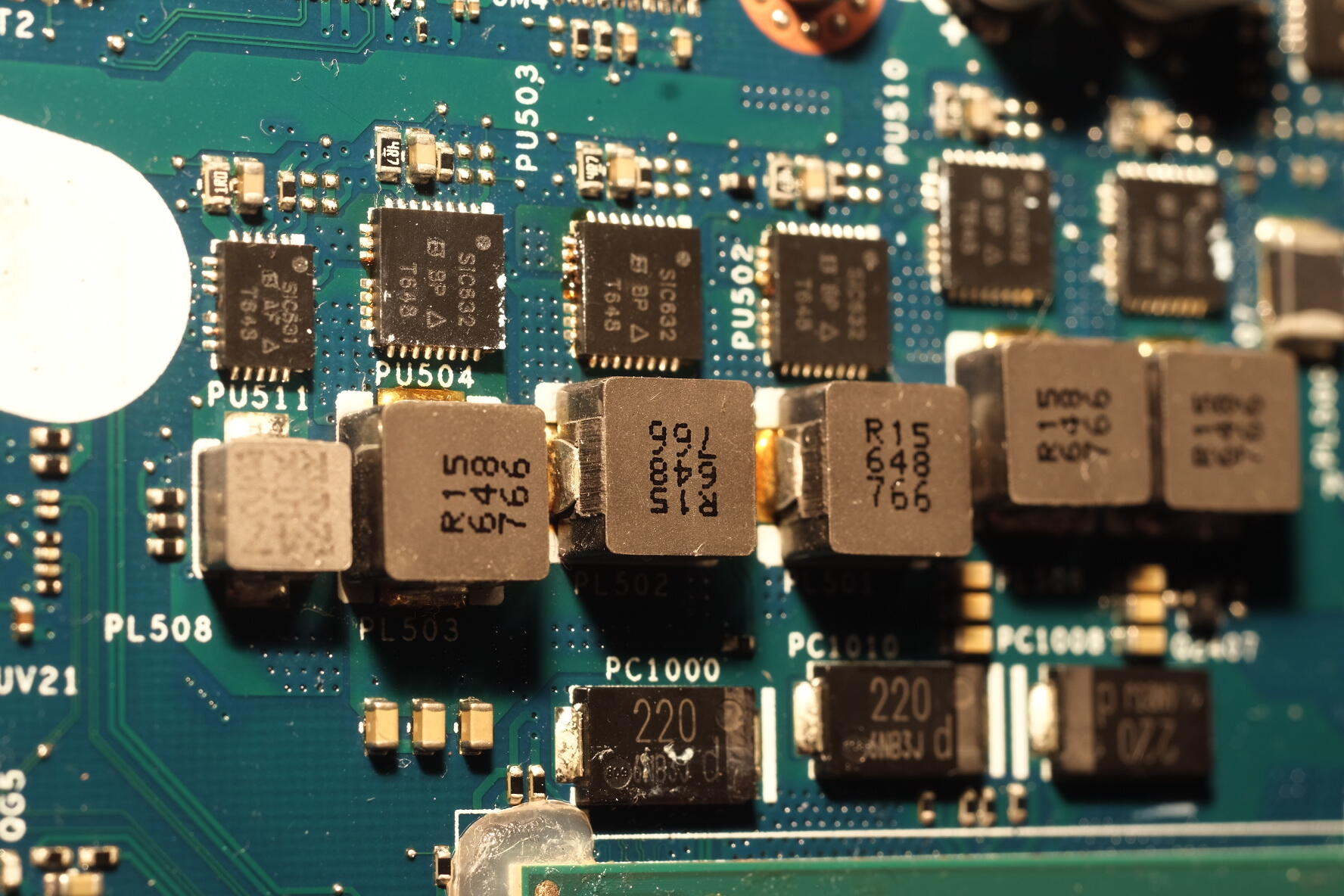

@MrUniverse

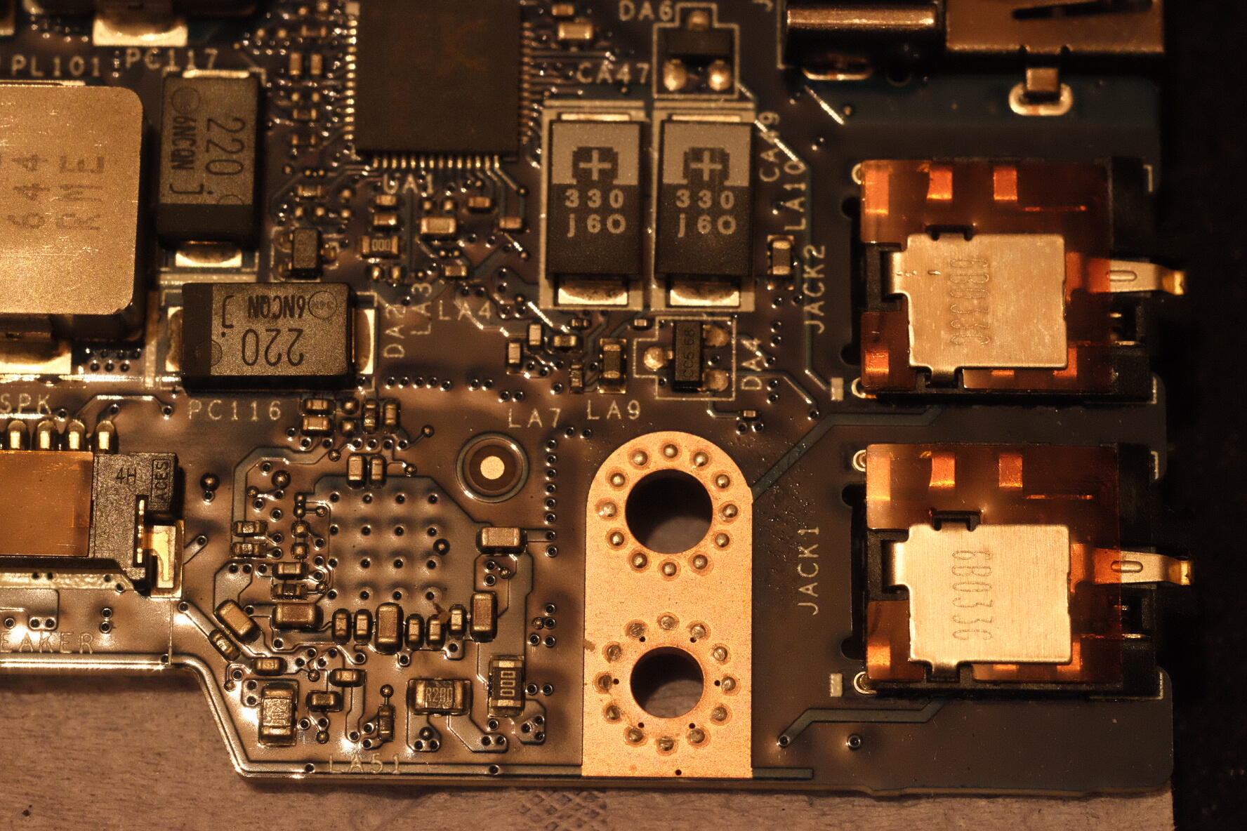

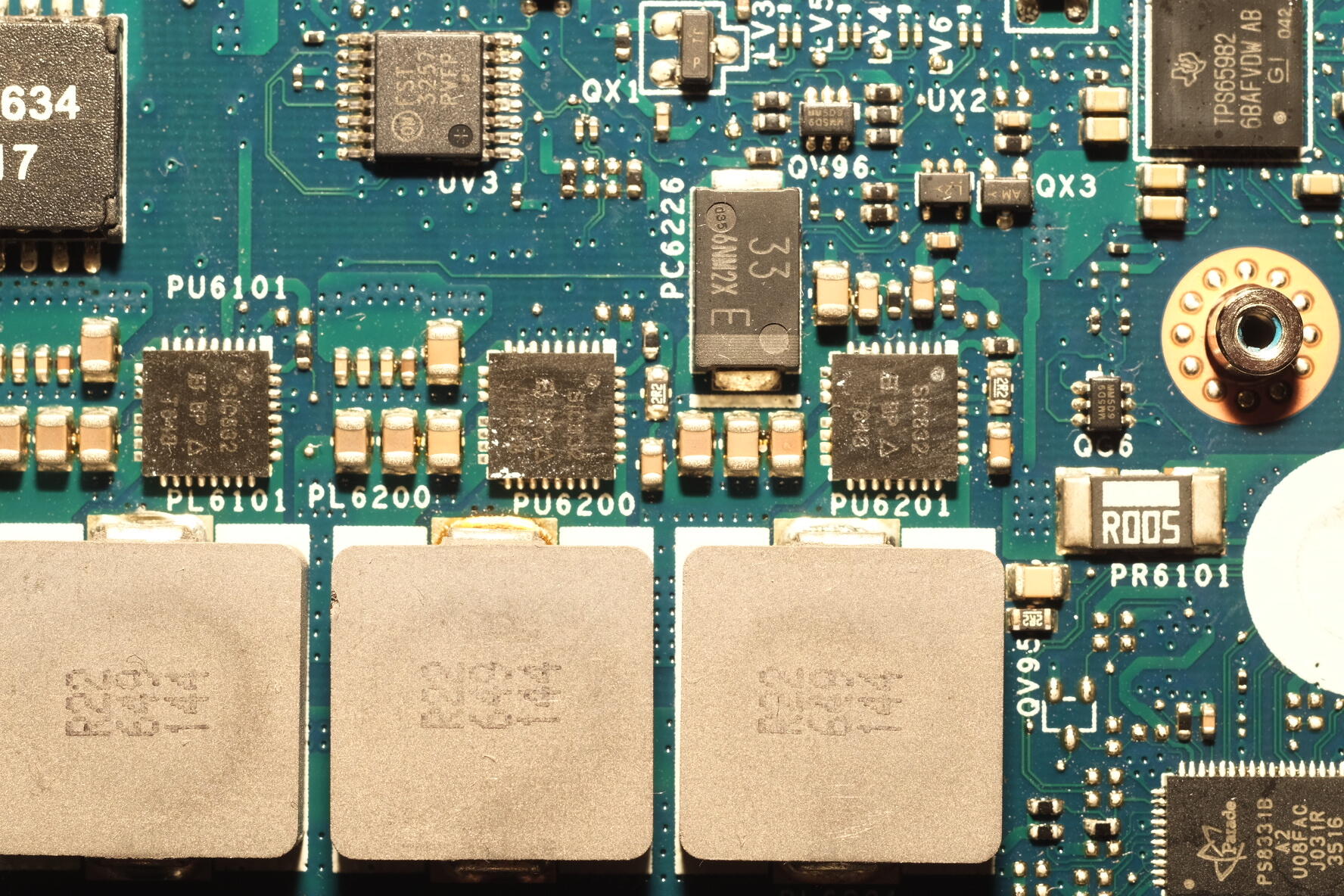

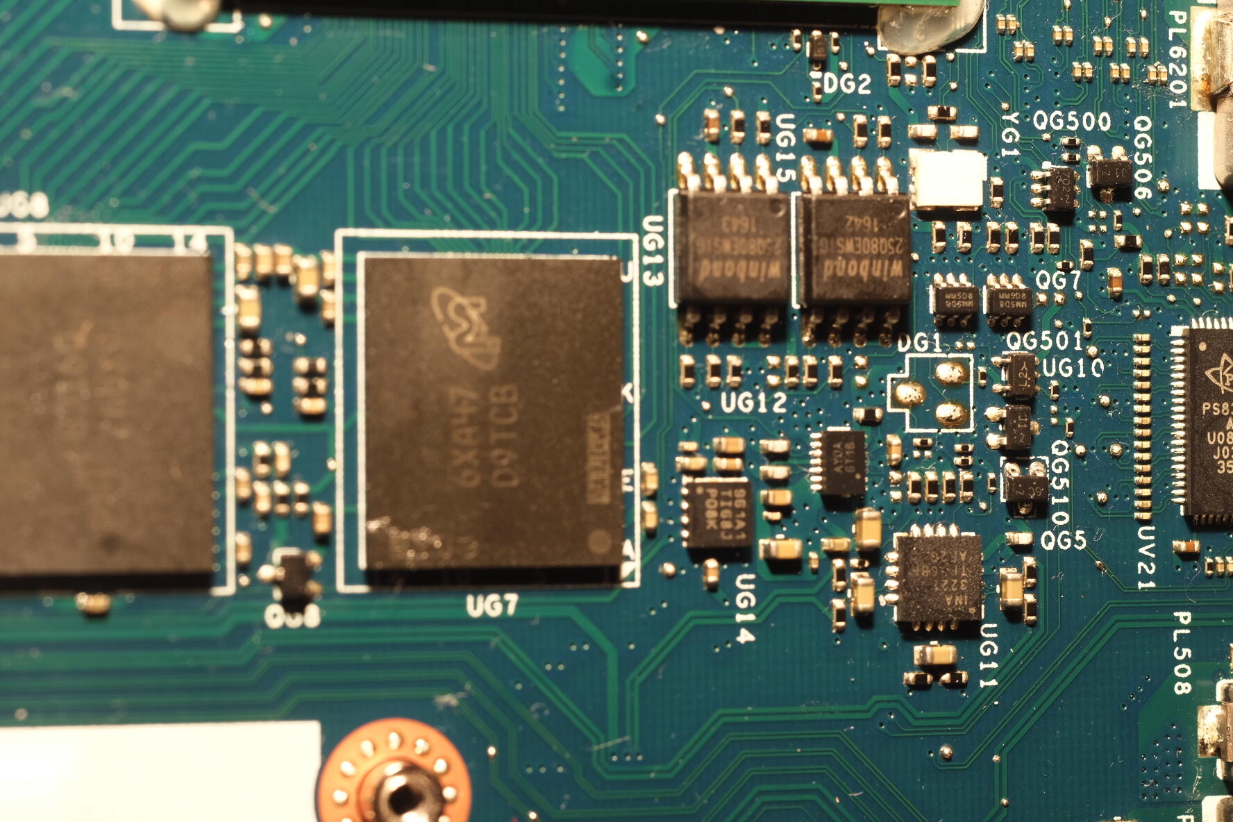

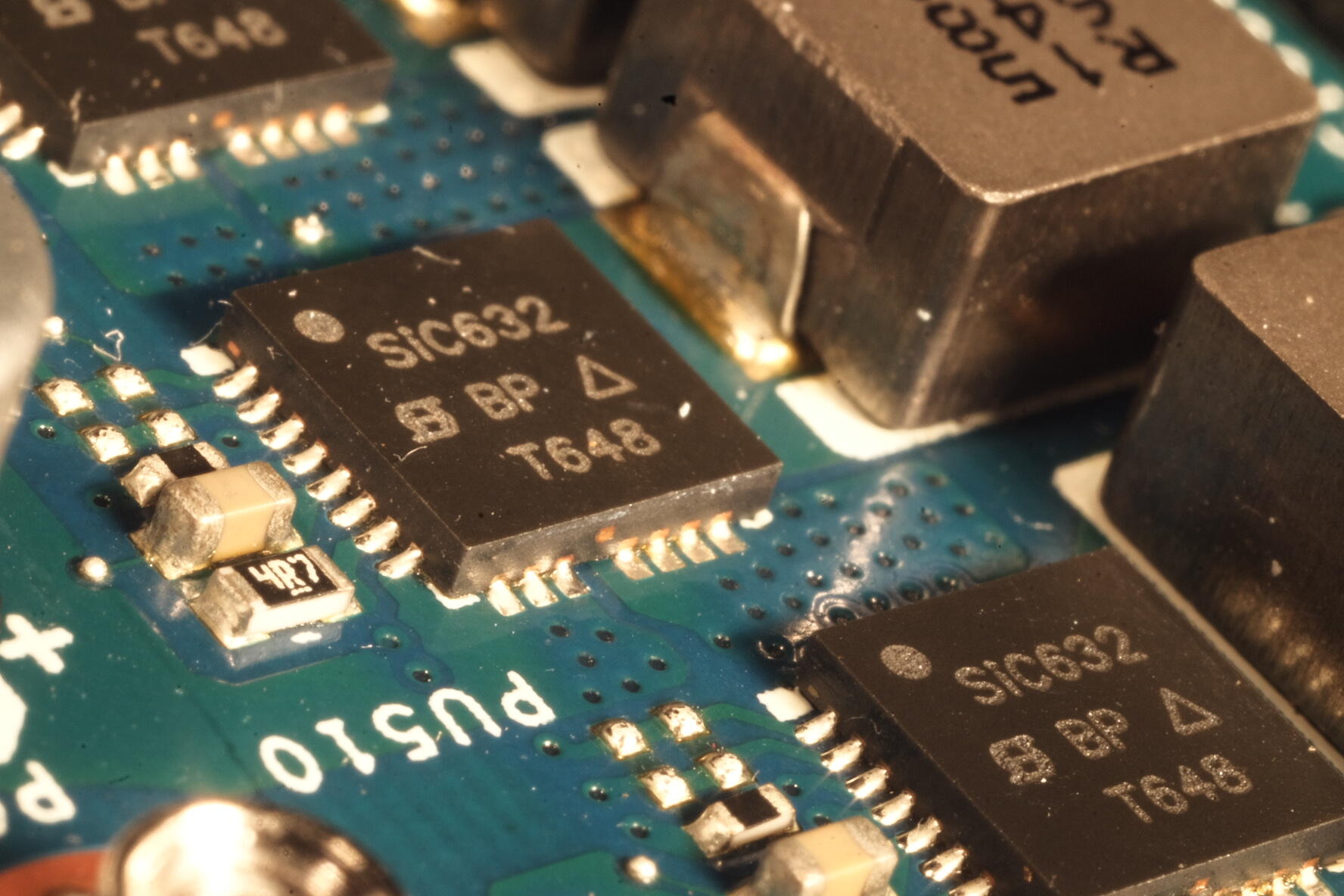

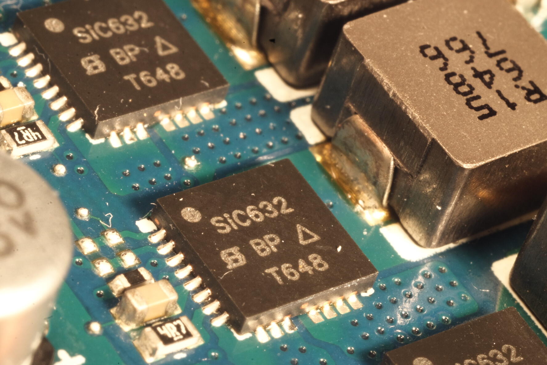

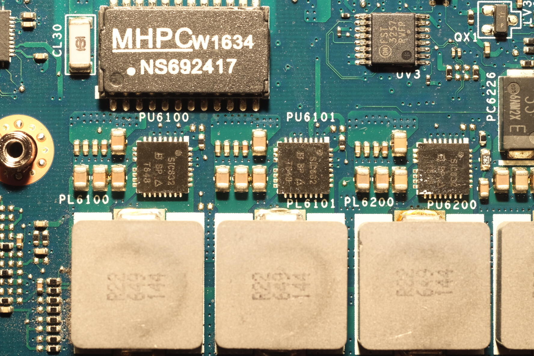

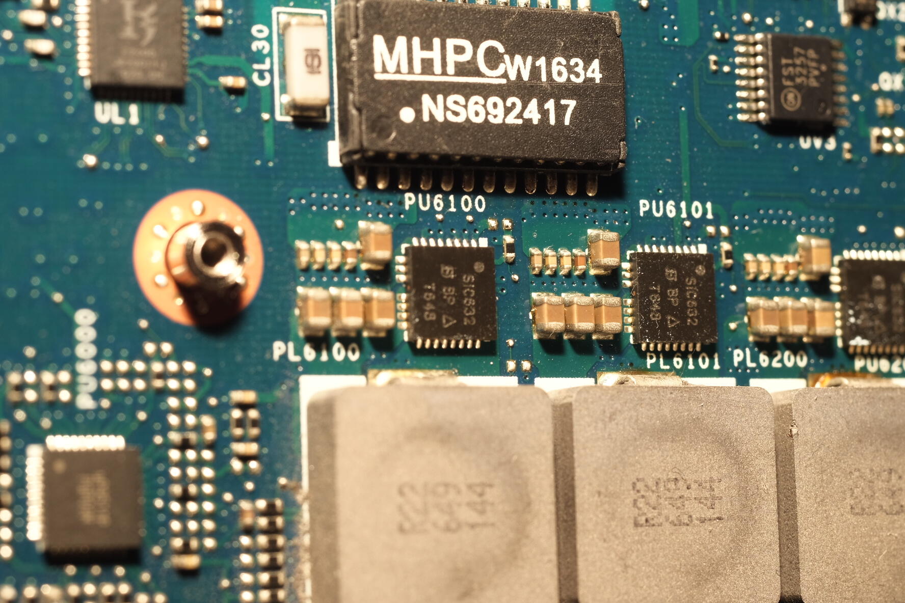

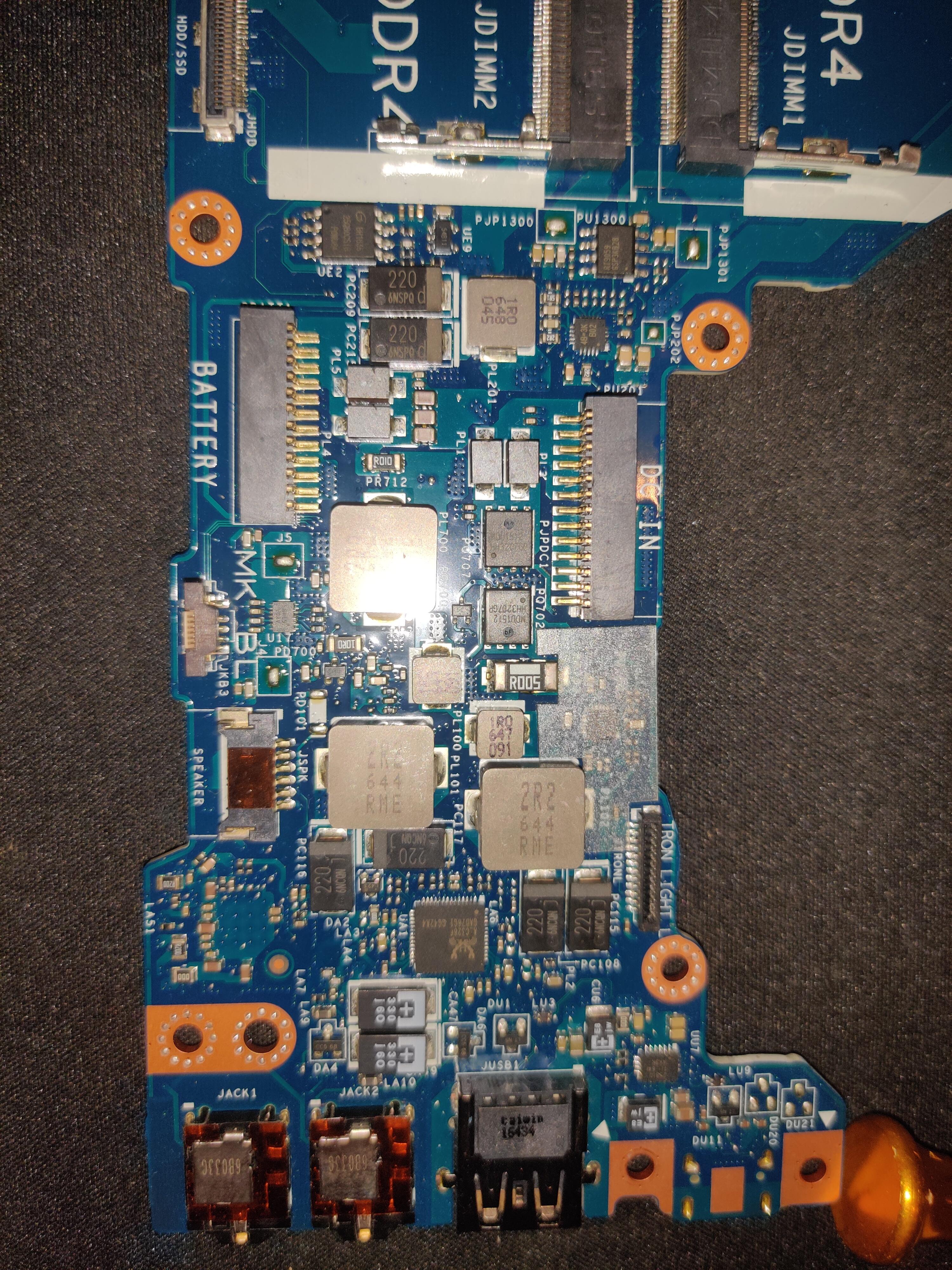

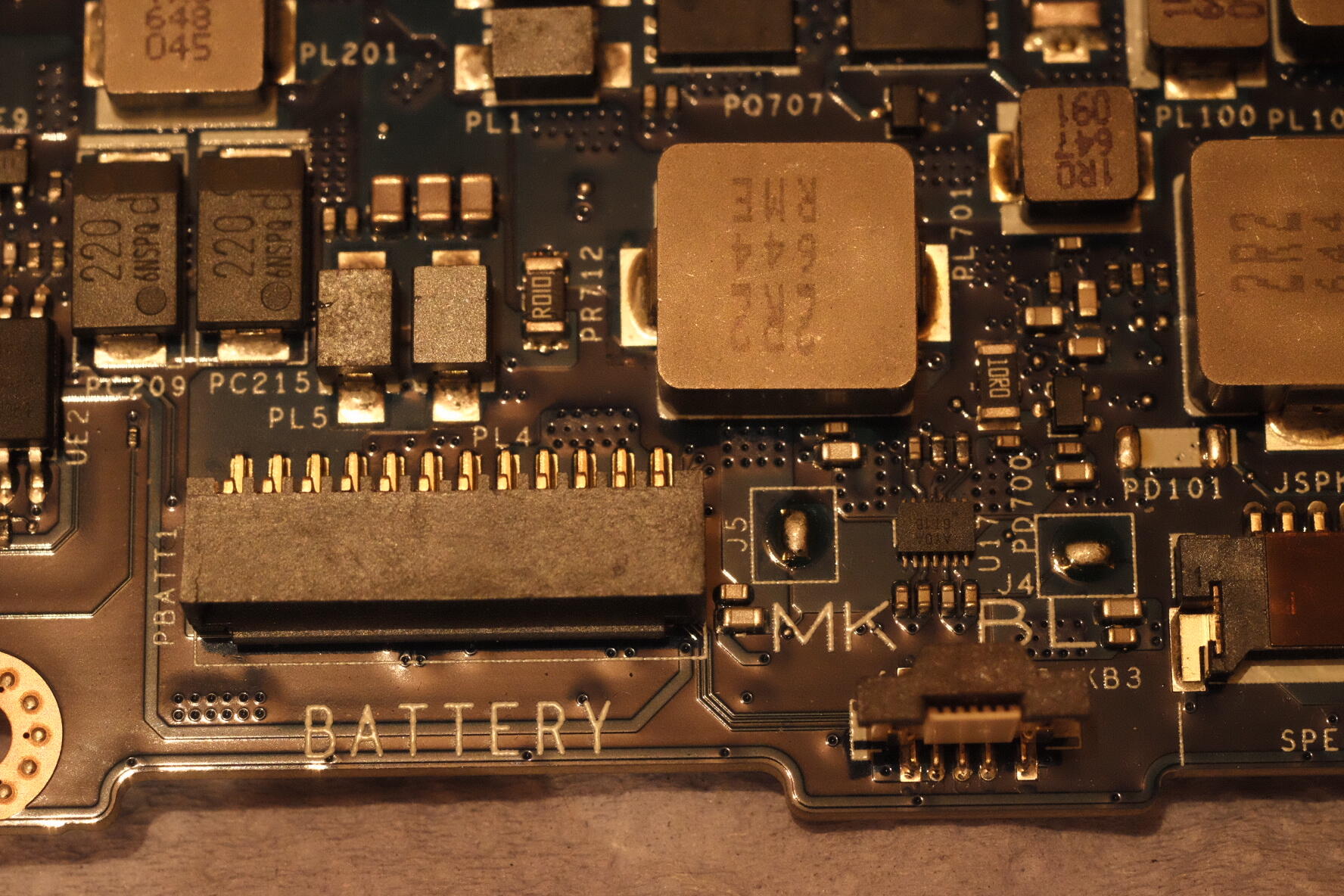

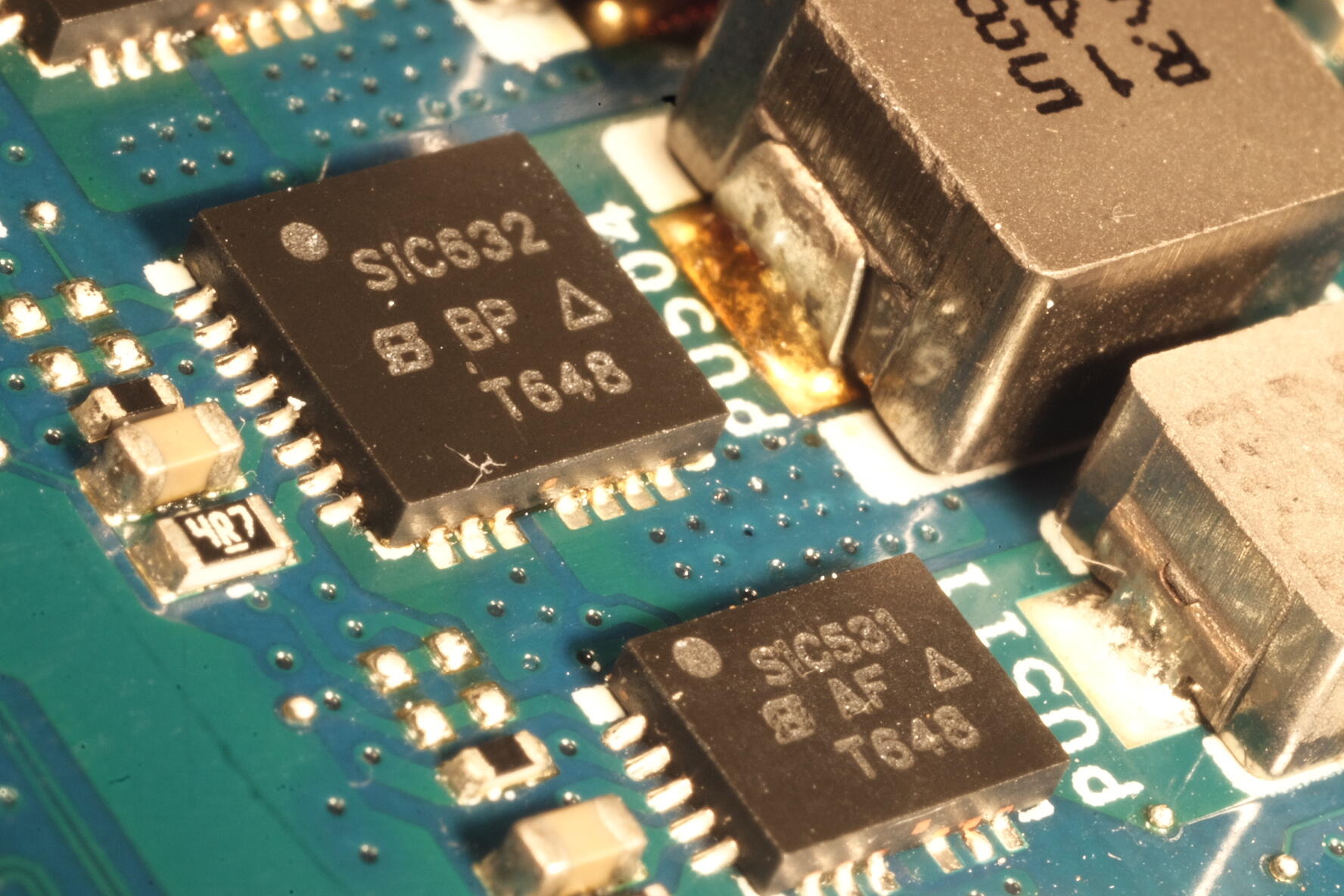

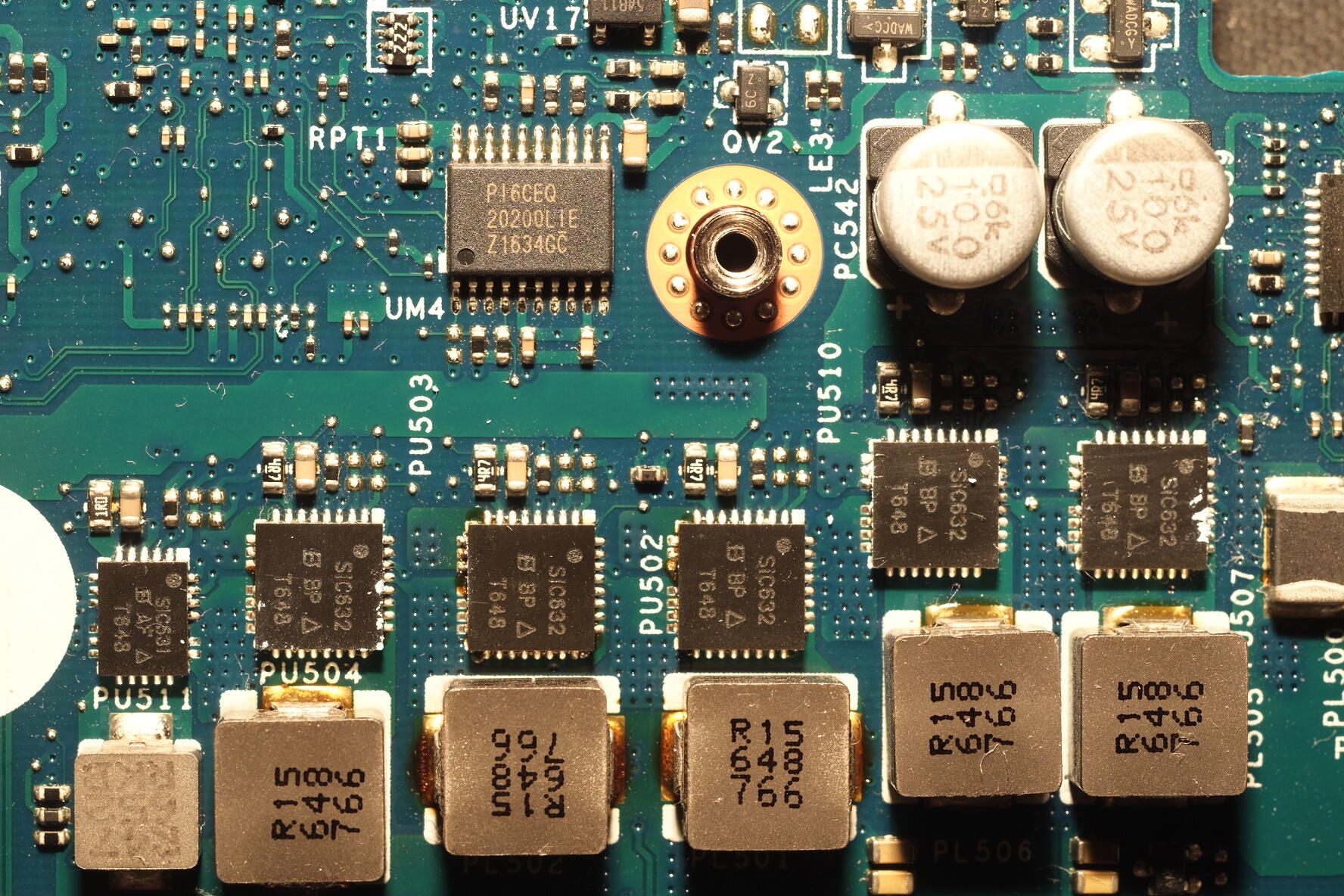

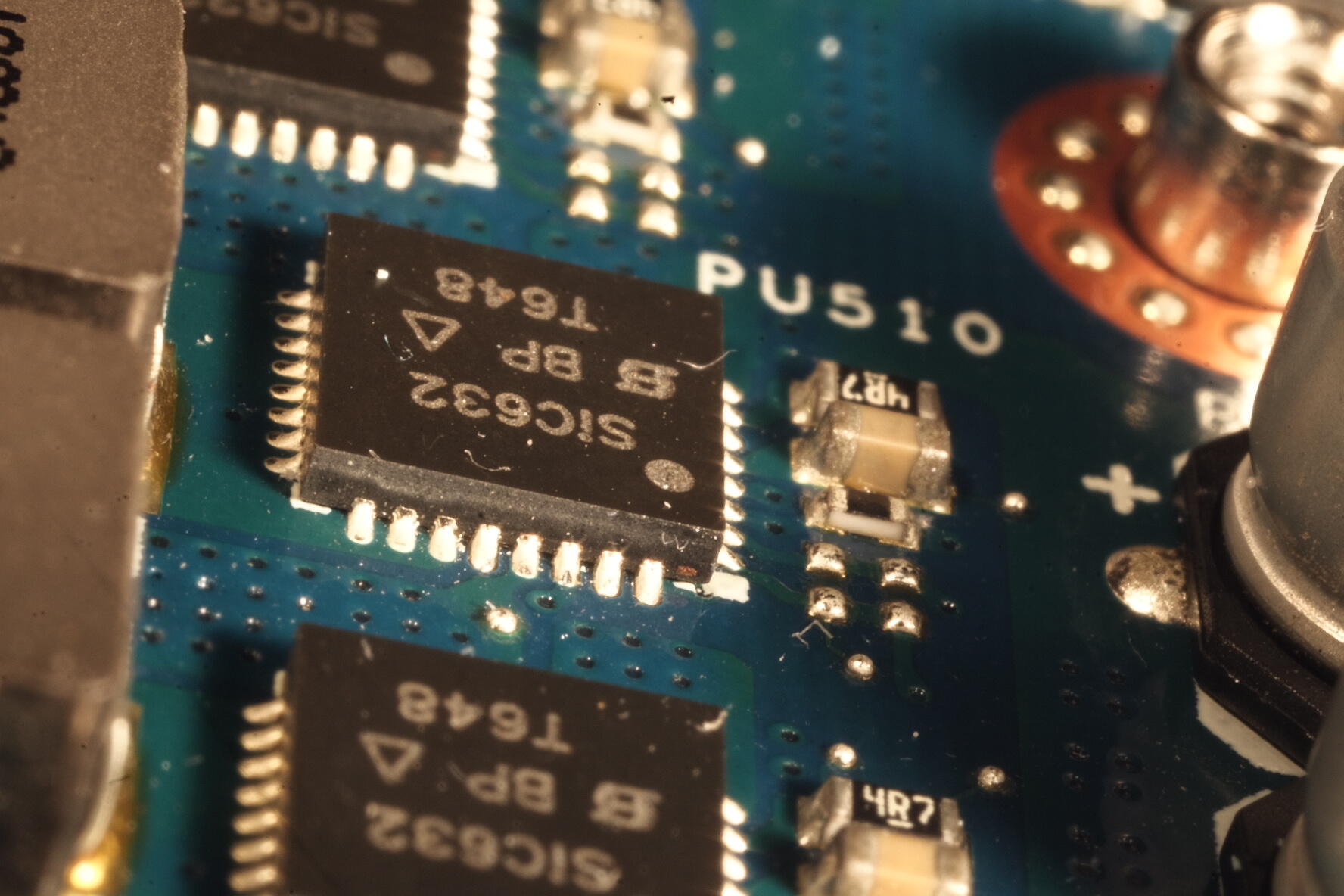

So jetzt habe ich wirklich alles ausgepackt was ich jemals zum fotografieren gekauft habe 😂😂

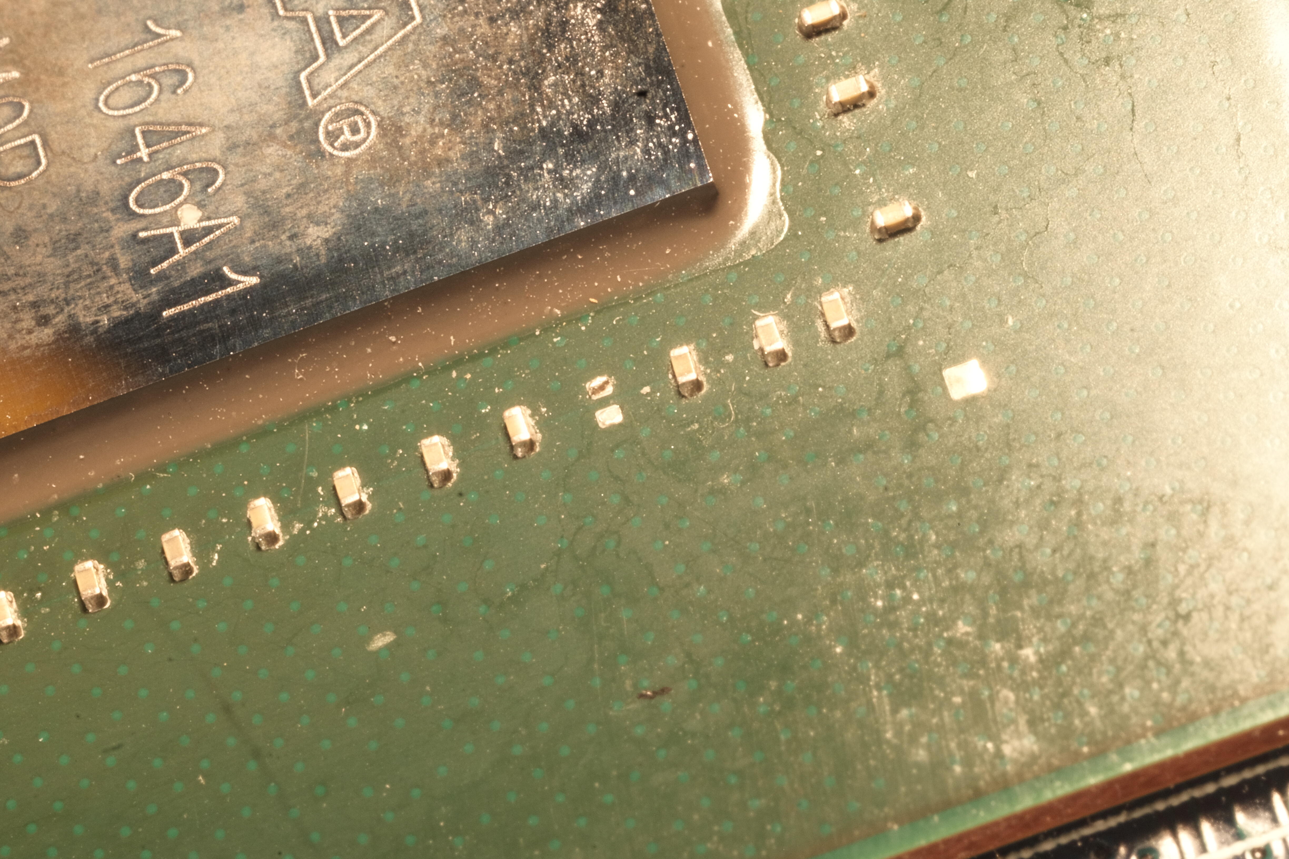

So ich glaube da ist nix zu sehen .
Oder vielleicht doch am pu4 und pu3 und pu2 . Man ey das ist so winzig ich erkenne das nicht richtig 😂
Bearbeitet von coltpikes

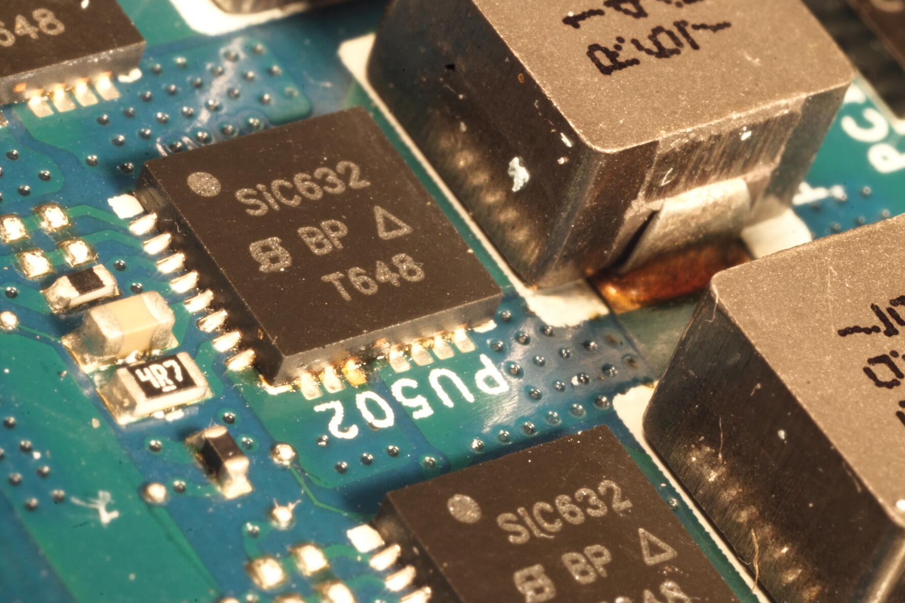

Also erstmal ein Kompliment für die Bildqualität. :D Ganz großes Kino dein Setup.
Vor da sieht tatsächlich alles in Ordnung aus. Allerding kann man auf deinen Bildern alles nur von dieser Seite aus sehen. Gut wäre nochmal die andere Seite sehen zu können. 😕

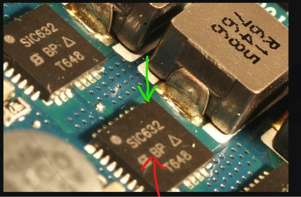

Wenn du nochmal auf meinem Bild guckst:
Das ist die Stelle, an der man den defekten Mosfet erkennen konnte. Die anderen Seiten sahen super aus. Nur dort ist ein kleines bisschen Lötzinn ausgetreten.
Ich glaub du hast die falschen fotografiert, schau dir die Bezeichnungen auf den Bauteilen an ;)
Oben auf dem Bild wo man etwas Lötzinn sieht steht "DF24..." und auf deinen anderen Bildern "SIC632".
Bearbeitet von SlipKornDown
vor 2 Stunden schrieb SlipKornDown:
Das Bild mit dem sichtbaren Lötzinn ist von mir. Das sind einfach andere Mosfets. Sind trotzdem die richtigen Teile die er fotografiert hat.
@coltpikes Ich kann da auch nichts erkennen. 😕 Schade. Mein einziger Vorschlag ist, dass du dir jede Komponente nochmal sehr genau selber anguckst. Oder vielleicht kommst du ja sogar aus der Nähe (Braunschweig, Wolfsburg, Helmstedt), dann würde ich dir auch dabei helfen. Auf den Fotos konnte ich sonst leider keine verdächtigen Stellen entdecken, was aber nichts heißen muss. Das ist auf Bilder immer sehr schwer zu erkennen.

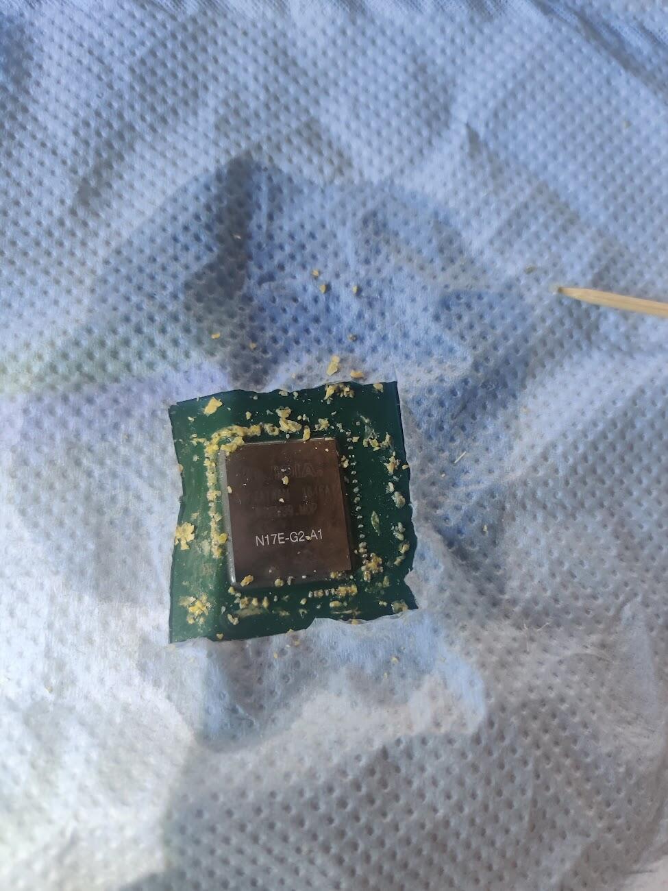

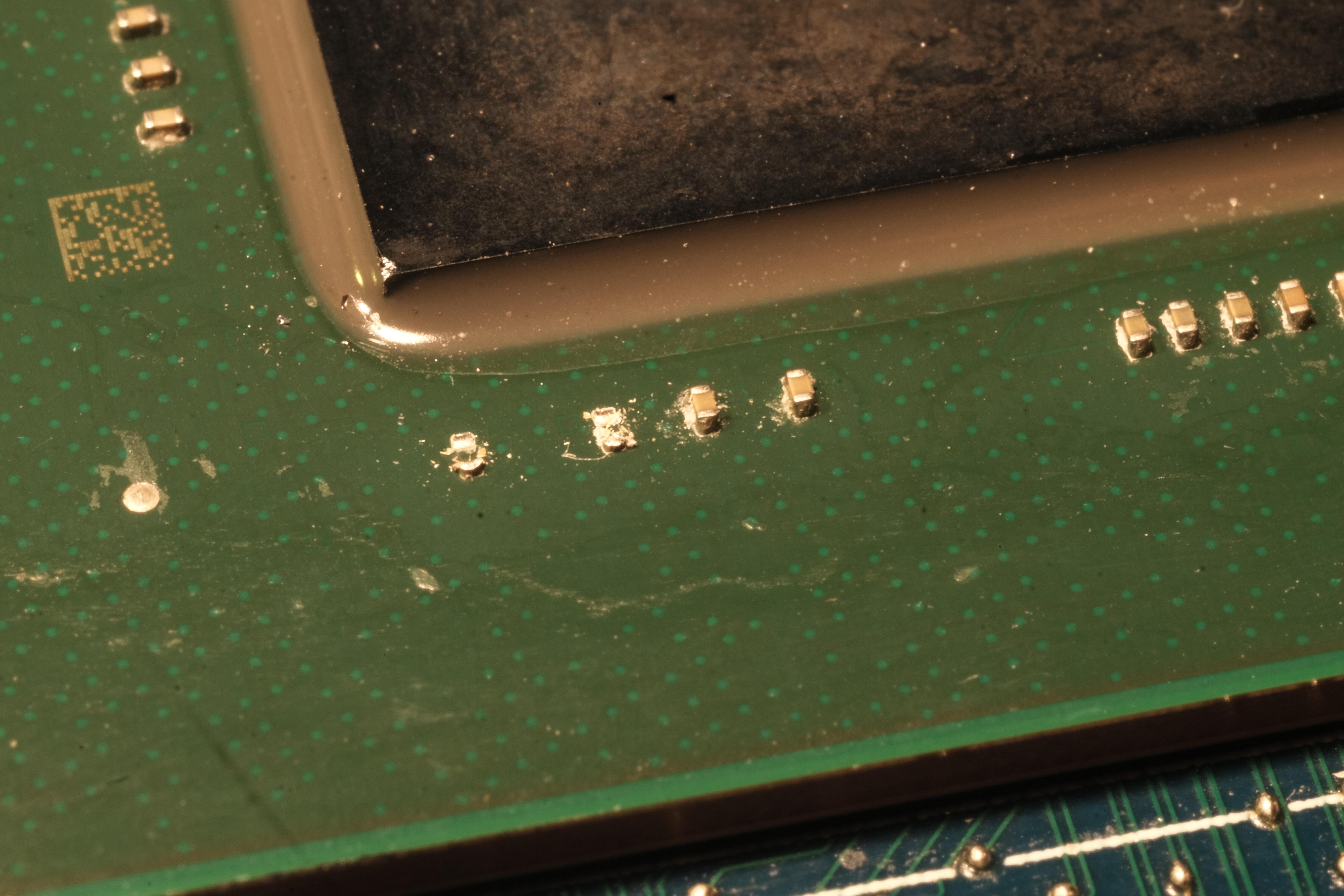

Was bleibt ist, daß der Lack um die GPU alles andere als gut ausschaut, ich vermute der ist so nicht getrocknet, sondern daß das durch Thermische Entwicklung passiert ist. Dort drunter könnte das Problem liegen. Es reich, daß ein SMD Bauteil abgerissen ist oder einen kurzschluss hat. Weil der Lack so blasenartig ausschaut könnte da Spannung entstanden sein.
Ich frage mich gerade, ob wir den Lack nicht vorsichtig mit Aceton-freien Nagellackentferner behandeln können. So könntest Du vorsichtig immer etwas mehr entfernen. Nur keinen großen Druck aufbauen. Ich würde hier eine Ultraschallzahnbürste verwenden.
Oder greift so ein Aceton-freier Nagellackentferner dort Bauteile an? Gibt es alternative Lösungsmittel?
  • Lösung
also die gute Nachricht ist ich habe alles an Nagellack abbekommen.
die schlechte , entweder habe ich dabei oder es waren schon Bauteile abgebrochen.
somit hat sich meine suche wohl erledigt.
so ist das halt wenn man sich zu wenig Gedanke macht bevor man große Eingriffe mit flüssig Metall wärme leitpaste durchführt
