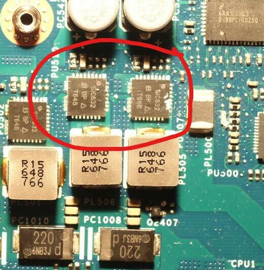

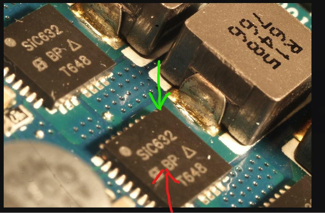

Alienware 18 alter Alienware 18R1 Welcer Elko muß hier her?
MrUniverse antwortete auf tribblejoker's Thema in Allgemeines & Troubleshooting
Moin. Ist lange her, dass ich hier mal aktiver war, da ich bei den neuen Geräten leider überhaupt nicht mehr auf dem Laufenden bin... Aber zu dem 18er kann ich hier und da dann doch noch was sagen. Ohne meinen jetzt auseinander zu bauen, weiß ich leider nicht welches Teil dort sitzen könnte und das Bild ist zu verwackelt, um die Beschriftung auf dem Board zu lesen, aber @einsteinchen (danke nochmal dafür) hat mir mal mit einem Schaltplan weitergeholfen. Dort solltest du über die Bezeichnung auf dem Board das genaue Bauteil ermitteln können. -

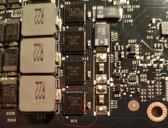

Titan X verursacht Kurzschluss
MrUniverse antwortete auf MrUniverse's Thema in Allgemeine Fragen & Troubleshooting
Das sieht ganz danach aus. Hast du eine andere Grafikkarte zum Testen da? Oder kannst irgendeinen Freund fragen, ob du mal seine ausleihen kannst? Falls es dann geht, ist es sicher die Karte. Dann kann man anfangen den Fehler auf der Karte einzugrenzen. Evtl. lässt sich dieser ähnlich wie bei mir lösen. -
