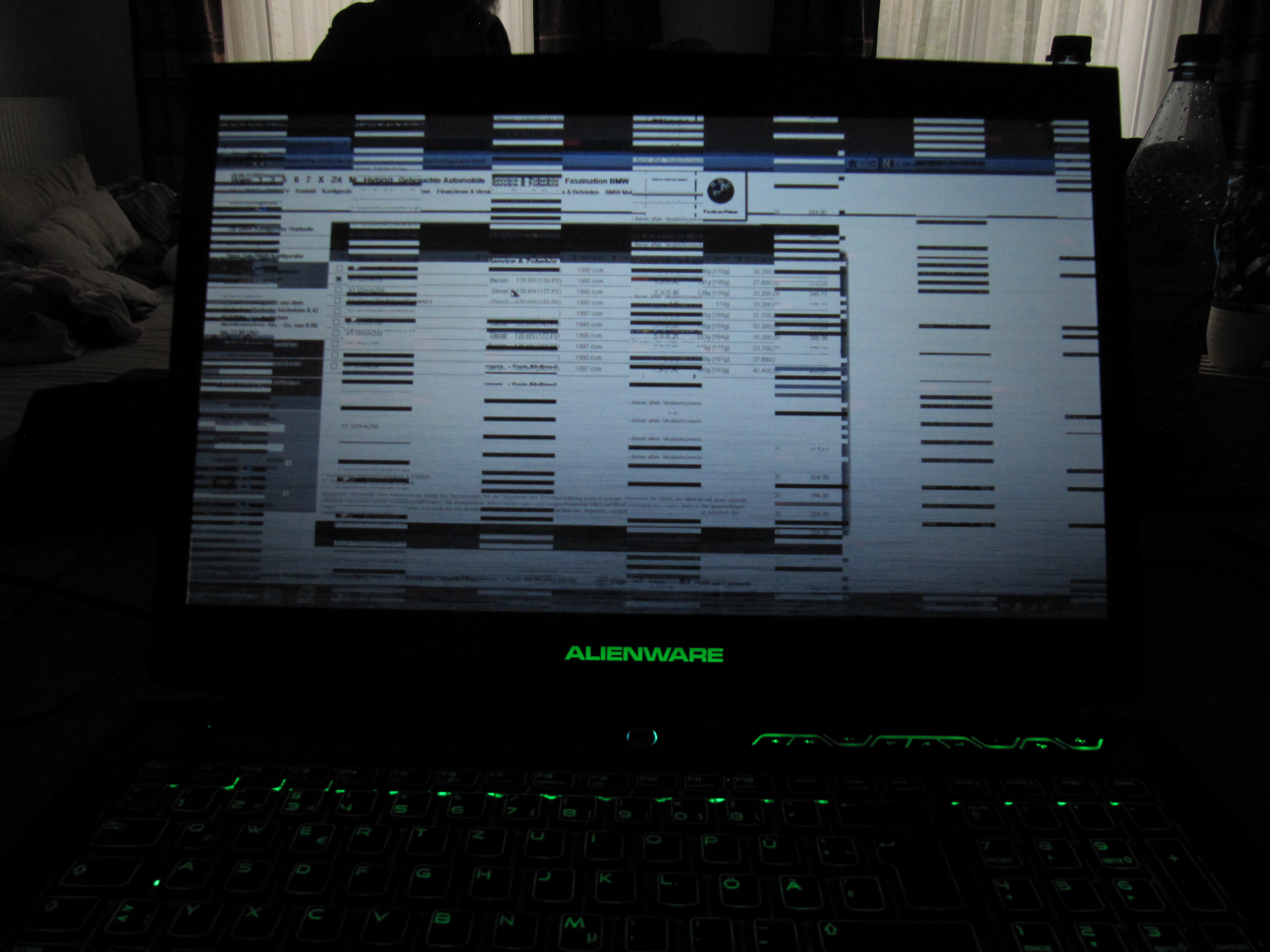

Ab und an hängt sich mein Alien einfach auf und auf dem Display zeigt sich dann nur ein flimmern. Einzige Lösung ist ein Neustart (halten der Alien Starttaste), natürlich ist das keine Lösung da dieser Fehler auch schon beim schreiben einer längeren Email passiert ist nervt es ziemlich.
Ich habe aktuell noch nicht einmal eine Idee woran es liegen könnte und hoffe jetzt auf euch :-)

anbei ein Bild von dem Fehler:
Der Techniker sollte am Freitag vorbeikommen und hat anscheinend auch 1 Mal versucht mich anzurufen. Ich war leider im Bad und der Techniker hat leider nur einen Anruf in Abwesenheit auf dem Handy hinterlassen. Er hat es auch kein 2 Mal versucht was ich sehr unverschähmt finde. Service in 1 Business Day sieht für mich anders aus. Ich bin gespannd ob sich der Techniker überhaupt noch mal von alleine meldet.
Ich habe den Text 2 Mal geschrieben da gleicher Fehler beim ersten versuch wieder aufgetretten ist. Ich habe gestern 10 Stunden den PC laufen gehabt ohne Problem das ist sehr komisch. Ich habe auch nichts weiter geöffnet ausser Mozilla Firefox.
P.S. hat jemand schon einma ähnliches Problem wie Bild oben gehabt ?
