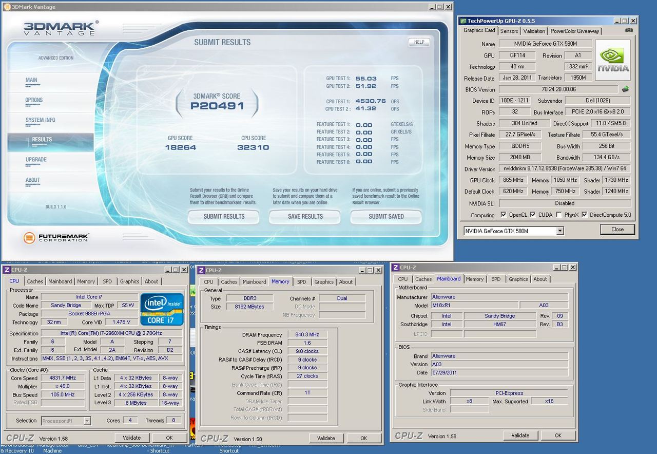

So da die ersten ja anfangen ihre GTX 580M im M17X R3 zu pushen,habe ich direkt mal ein passendes Thema dazu eröffnet.
Aktuell werden folgende Einstellungen getestet:
Core Clock: 675MHz
Shader Clock: 1350MHz
Memory Clock: 1650MHz
Bis jetzt scheinen diese Werte problemlos möglich zu sein und es bleibt noch Luft nach oben.
Erfahrungen,Tips und Hinweise sind nätürlich erwünscht :D
