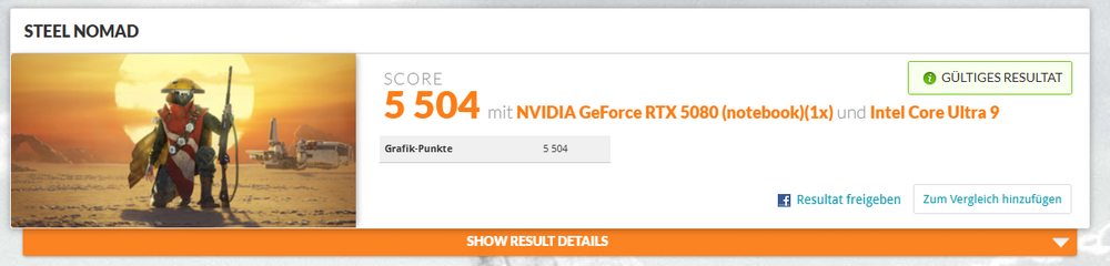

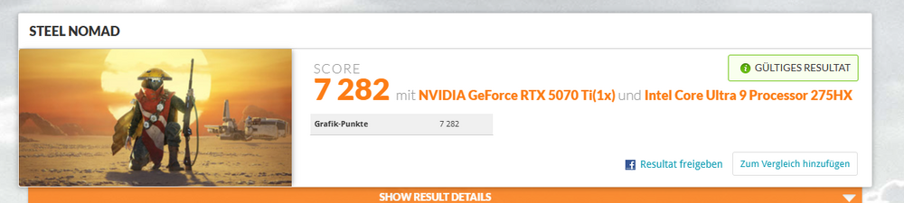

aus purer Neugier konnte ich noch einigermaßen günstig das Razer Core x V2 ergattern und habe es mit einer RTX 5070 TI bestückt. Angesteckt am Alienware 18 Area 51...Fange gerade erst mit dem testen an. Was ich aber schon sagen kann, es läuft um Welten besser als die eGPU`s über Thunderbolt 4.
Zunächst ist mir aufgefallen das resizable Bar standardmäßig aktiviert ist lt. GPU-Z / Screenshot anbei...
Im synthetischen Benchmark "Steel Nomad" über 7200 Punkte vs rtx 5080 Laptop 5200..

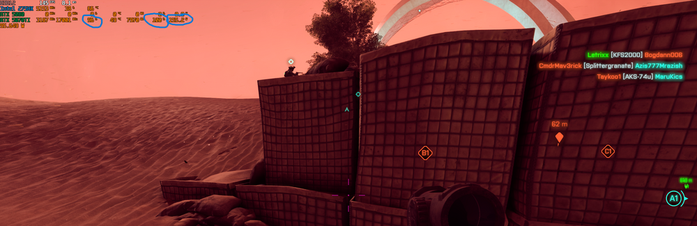

Wie es scheint ist man in Anwendungen die eine starke CPU-Last erzeugen doch noch sehr stark Bandbreiten limitiert.  Ich habe es gerade mit BF2042 getestet im 128 Player Modus. Die eingekringelten Werte aus Afterburner zeigen folgendes an, von links:
1. Markierung - GPU-Auslastung
2. Markierung - GPU-Bus-Auslastung
3. Markierung - GPU Leistungsverbrauch
Hier erkennt man schon recht eindeutig wie sehr die Leistung durch Bandbreite von TB 5 beschnitten wird. Was mich allerdings irritiert gem. Werte aus Afterburner von links gesehen... 96% GPU-Auslastung bei 100% TB 5 Anbindung. Das wäre ja noch nachvollziehbar und der Leistungsverlust nicht der Rede wert. Aber der Gesamtleistungsverbrauch ist gerade mal die Hälfte des Verbrauchs im Vergleich zu einem Benchmark im Futuremark. Da liegt der Leistungsverbrach bei 330 Watt ca. Ich habe die Karte stark übertaktet. Also 300 Mhz auf den Core / +2000 Mhz Speicher und PL auf 115%.
So wie es mir scheint ist durch die starke CPU-Last in diesem Spiel die RTX noch stärker limitiert.
Frametime allerdings auf absolut akzeptablen Niveau. Also für Otto-Normal-Spieler.. 😉
Was sich aber auch zeigt, die CPU-Temperatur ist signifikant geringer mit Nutzung der eGPU im Vergleich zur internen.. Habe es dann auch nochmal im Hochleistungsmodus ausprobiert. Keine Steigerung der FPS, bzw. höher Auslastung der GPU...

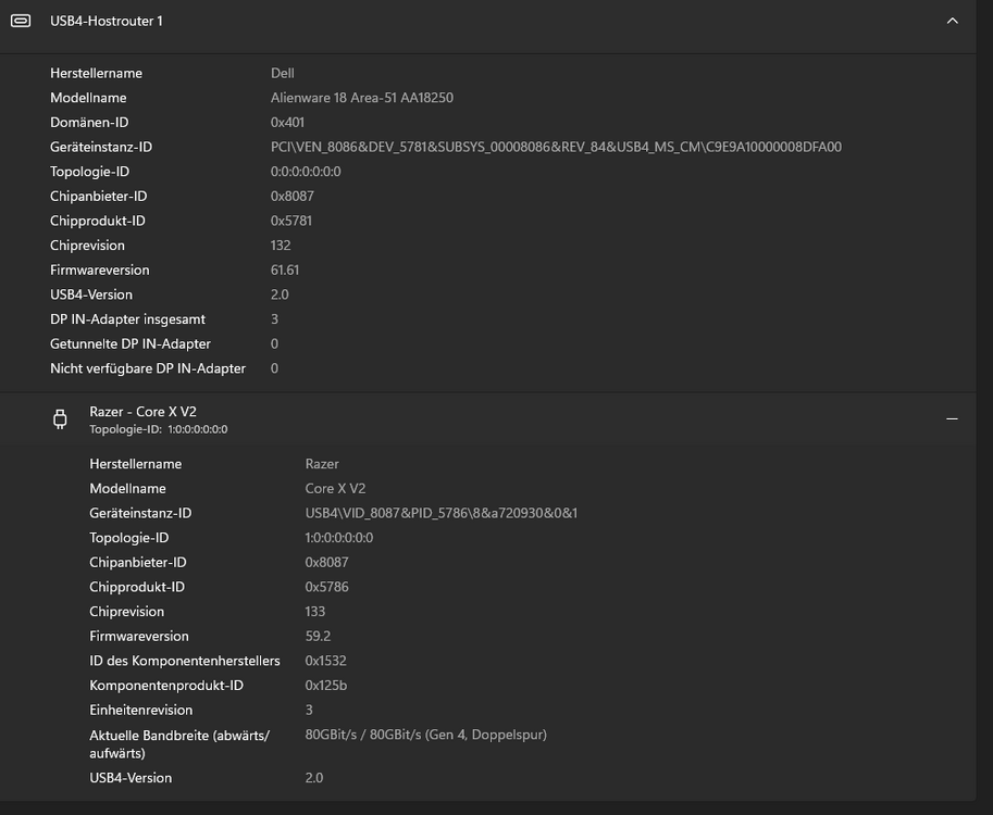

Schau mal mit CUDA-Z welche Bandbreite du hast
vor 35 Minuten schrieb pitha1337:
igendwo hatte ich mal gesehen, dass jemand einen Bug hatte mit der eGPU. Er hatte nur ca. die Hälfte der Bandbreite.... ich suche das mal eben raus
Ab Minute 21
Danke Dir pitha für den Hinweis.... Ich hatte tatsächlich keine Probleme beim installieren. Cuda-Z zeigt bei mir die richtige Bandbreite für TB 5 an. Was tatsächlich erstmal für kleine Probleme gesorgt hat war das gleichzeitige betreiben von interner GPU - allerdings ohne Auslastung - mit egpu. Ich habe die 5080 deaktiviert solange die Egpu angeschlossen ist. Dadurch läuft es tatsächlich etwas flüssiger. Die Cuda-Z Ergebnisse aus dem Video am Ende sind ja noch weniger als es mein Screenshot zeigt...

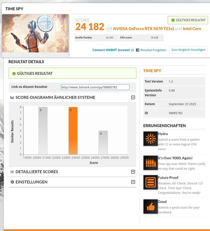

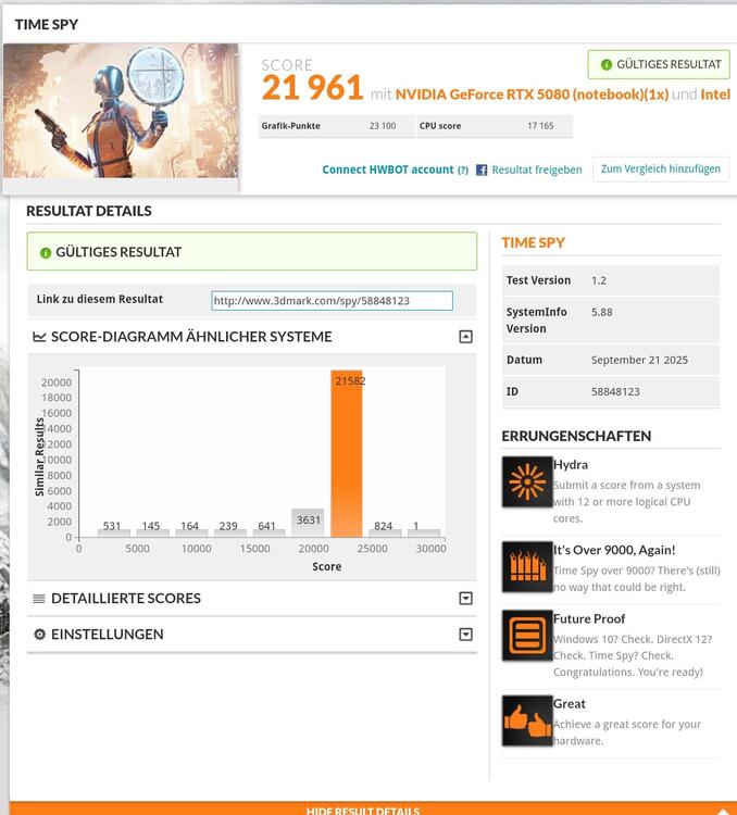

Ja, stimmt! Das hatte ich nicht berücksichtigt... Ich suche mal die TimeSpy Ergebnisse raus...

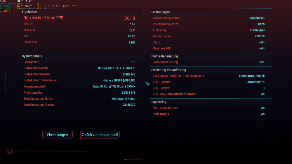

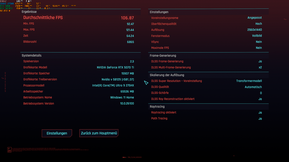

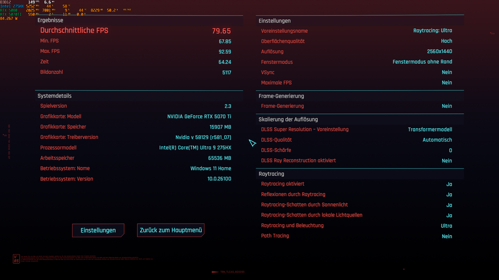

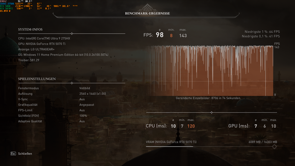

Hier noch ein paar Ergebnisse aus dem Benchmark von Cyberpunk und Assassins Creed Mirage. Alle über die Egpu...

vor 20 Minuten schrieb NoBull:
Guten Morgen!
Super welcher benchmark bei cyberpunk ist mit der 5080 Laptop und welcher mit der 5070ti Desktop?

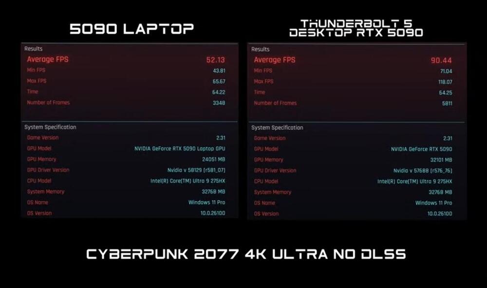

Welche Ergebnisse hast du den mit der 5090 mobile:) Falls du Cyberpunk drauf hast.
