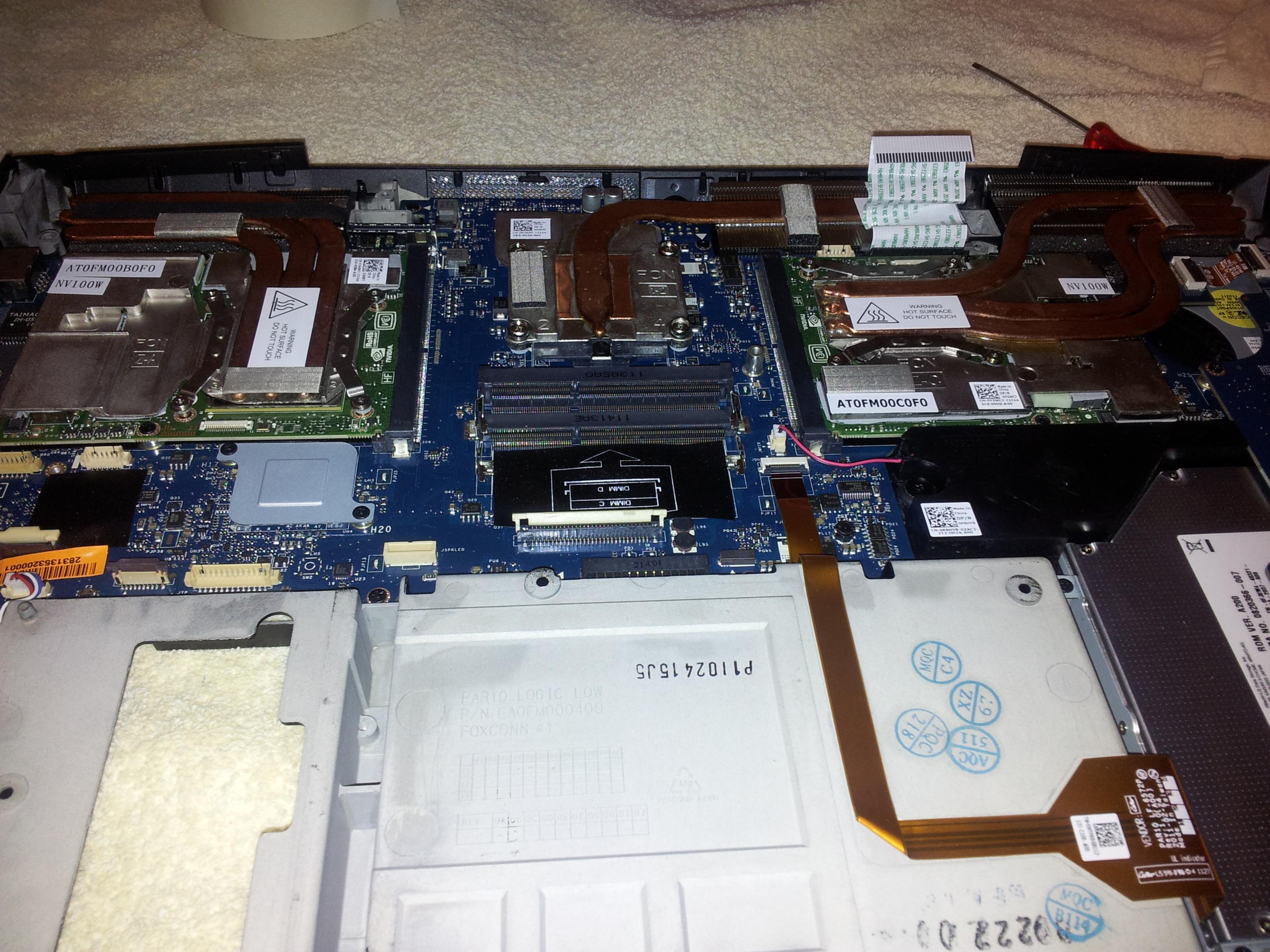

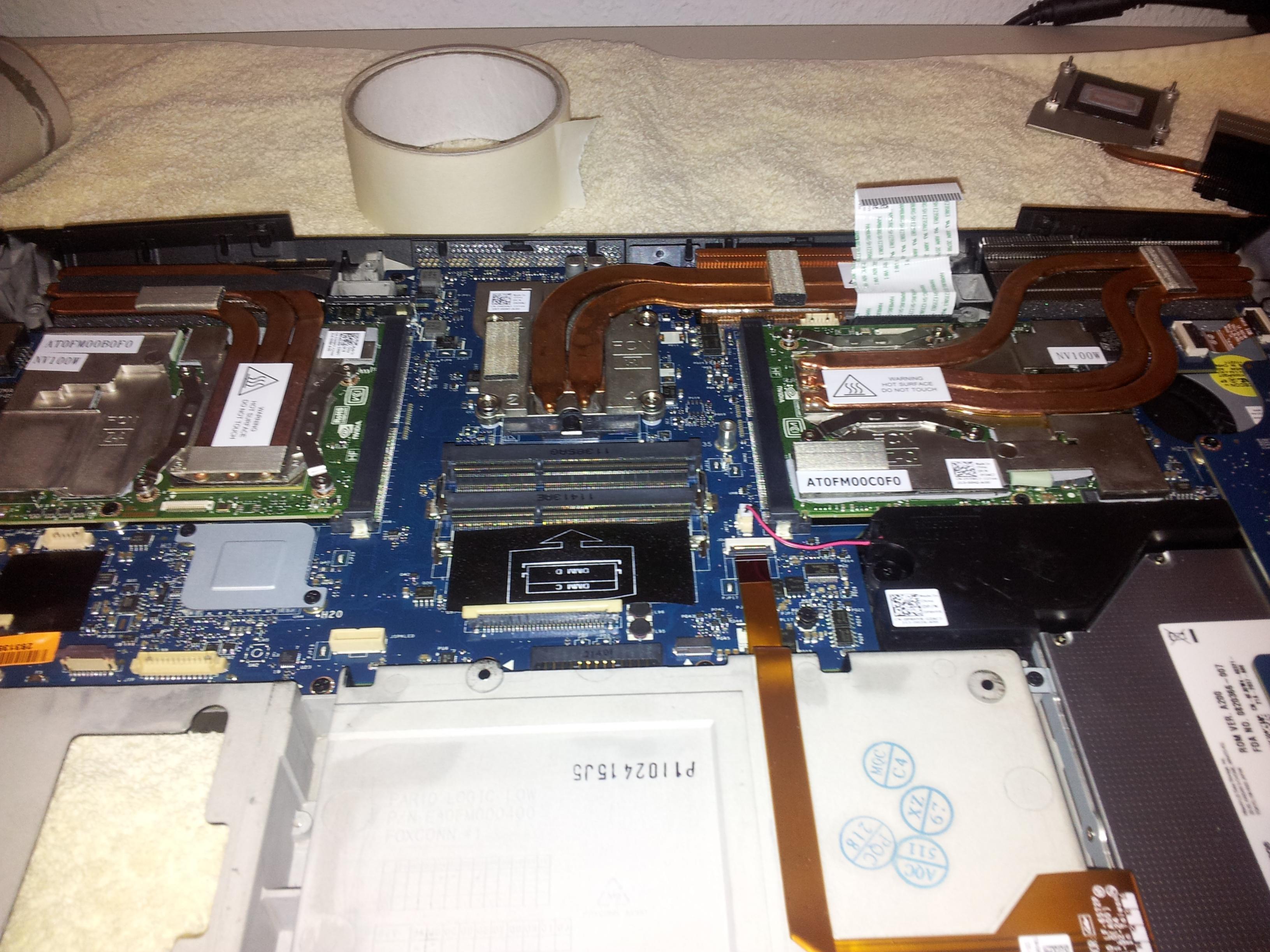

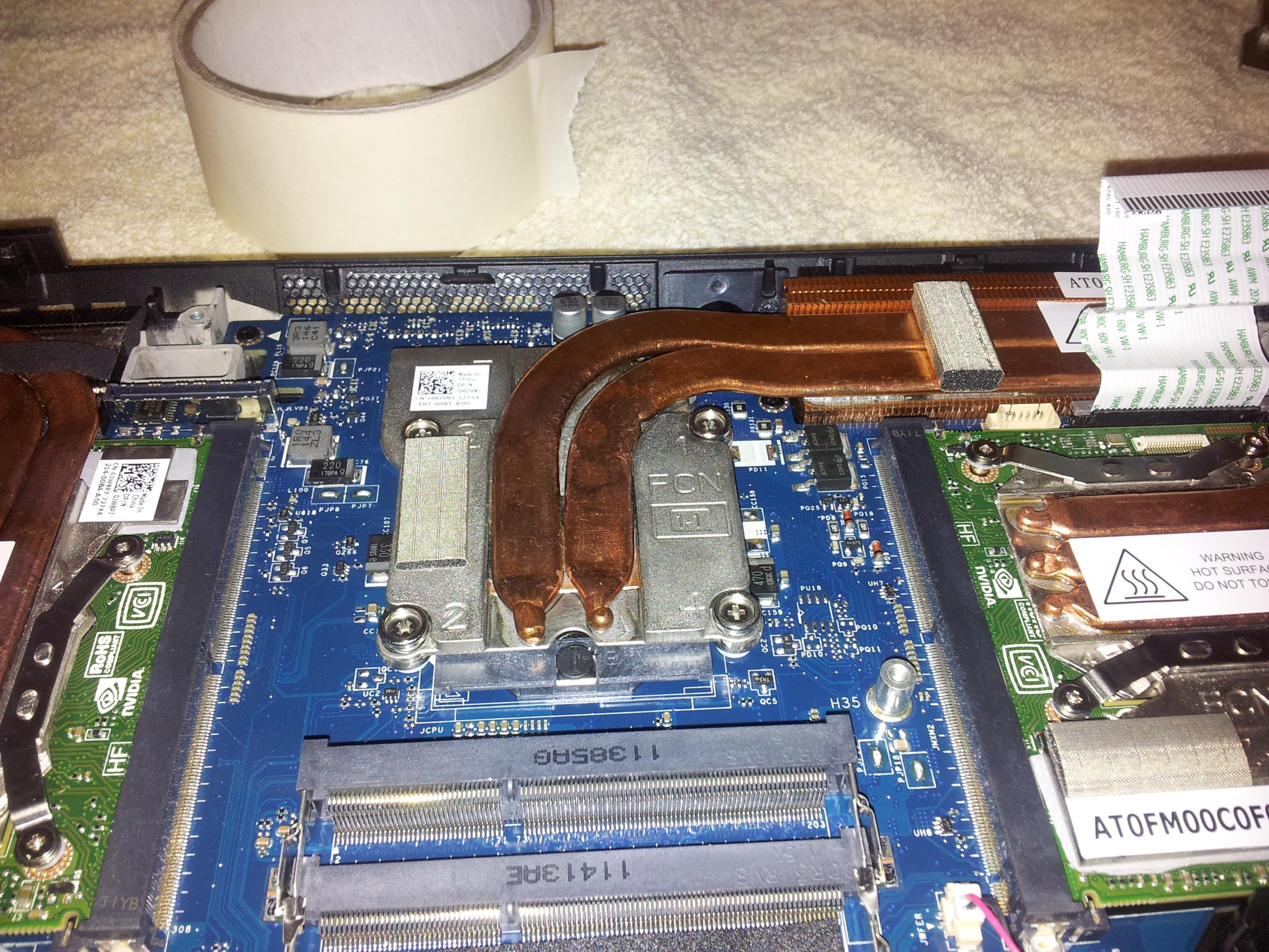

So nach langem hin und her ist mir aufgefallen das die F tasten klemmen na SUPER alles funktioniert, aber die Tastatur nicht. Nun da ich sowieso die Tastatur ausbauen muss um den RAM einzusetzen schau ich es mir mal an was da los ist.
Nun gut alles aufgeschraubt plötzlich höre ich was rascheln oh hab doch alle schrauben hier liegen ohoh. Notebook hin und her bewegt damit das geraschelt raus kommt und was war, eine Schraube hm gehörte, aber nicht zum Gehäuse.
Ich glaube das war die Schraube von dem freiem WWAN Slot? aufjedefall passte die dort hin, rein geschraubt gut is.
Nun zum Problem Tastatur. Das Problem ist das der Rahmen die Tasten eingeklemmt hat. Lösung schrauben der Tastatur lösen und ein wenig mehr nach unten drücken und wieder festschrauben. tada nix klemmt mehr.
RAM auch eingebaut und wieder alles zu. Läuft.

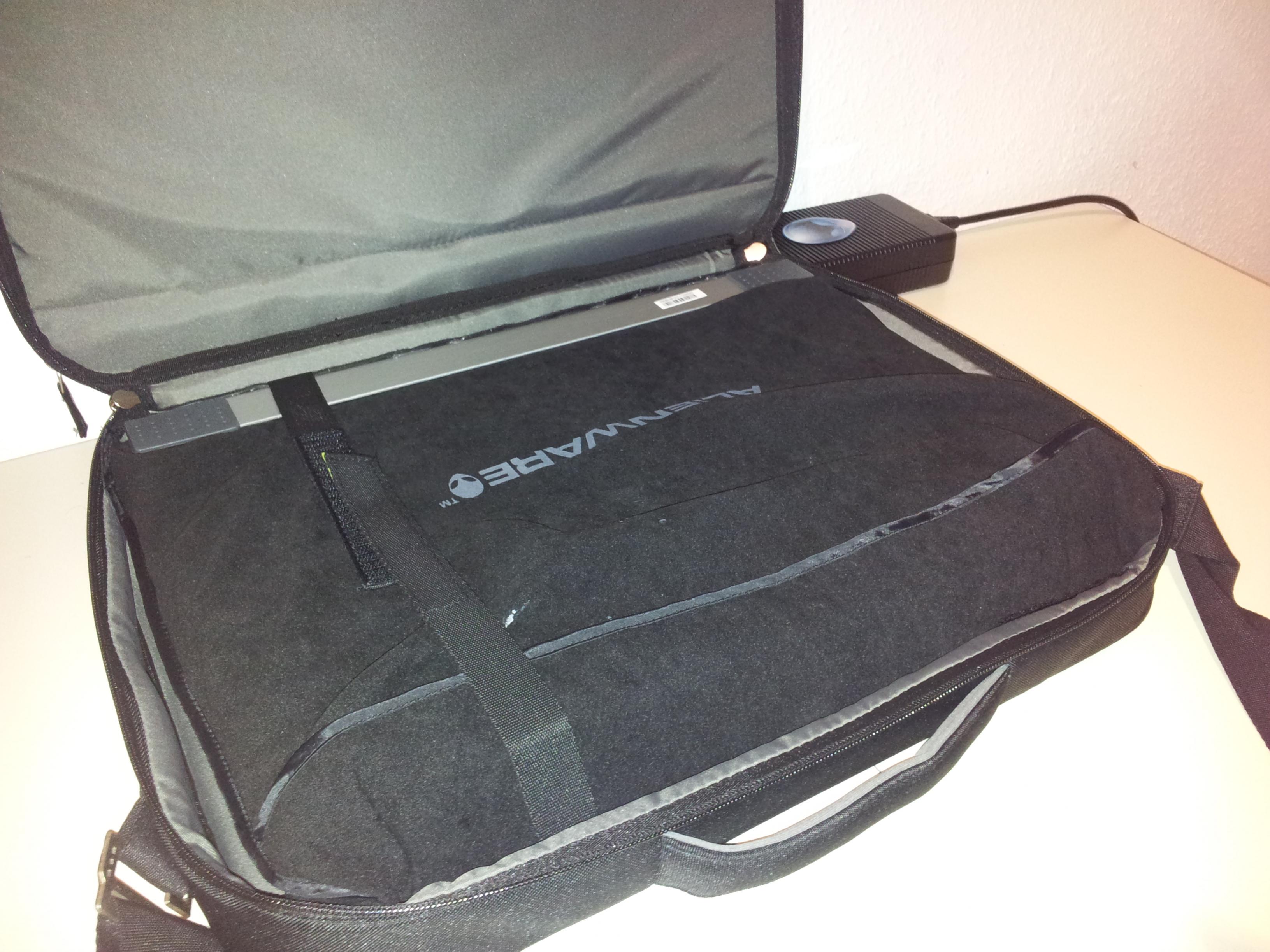

Notebook Tasche Case Logic Professionelle Notebook-Tasche 46,7cm (18,4") 35€
Das beste ist Notebook, Kühler und Zubehör passt alles in die Tasche.

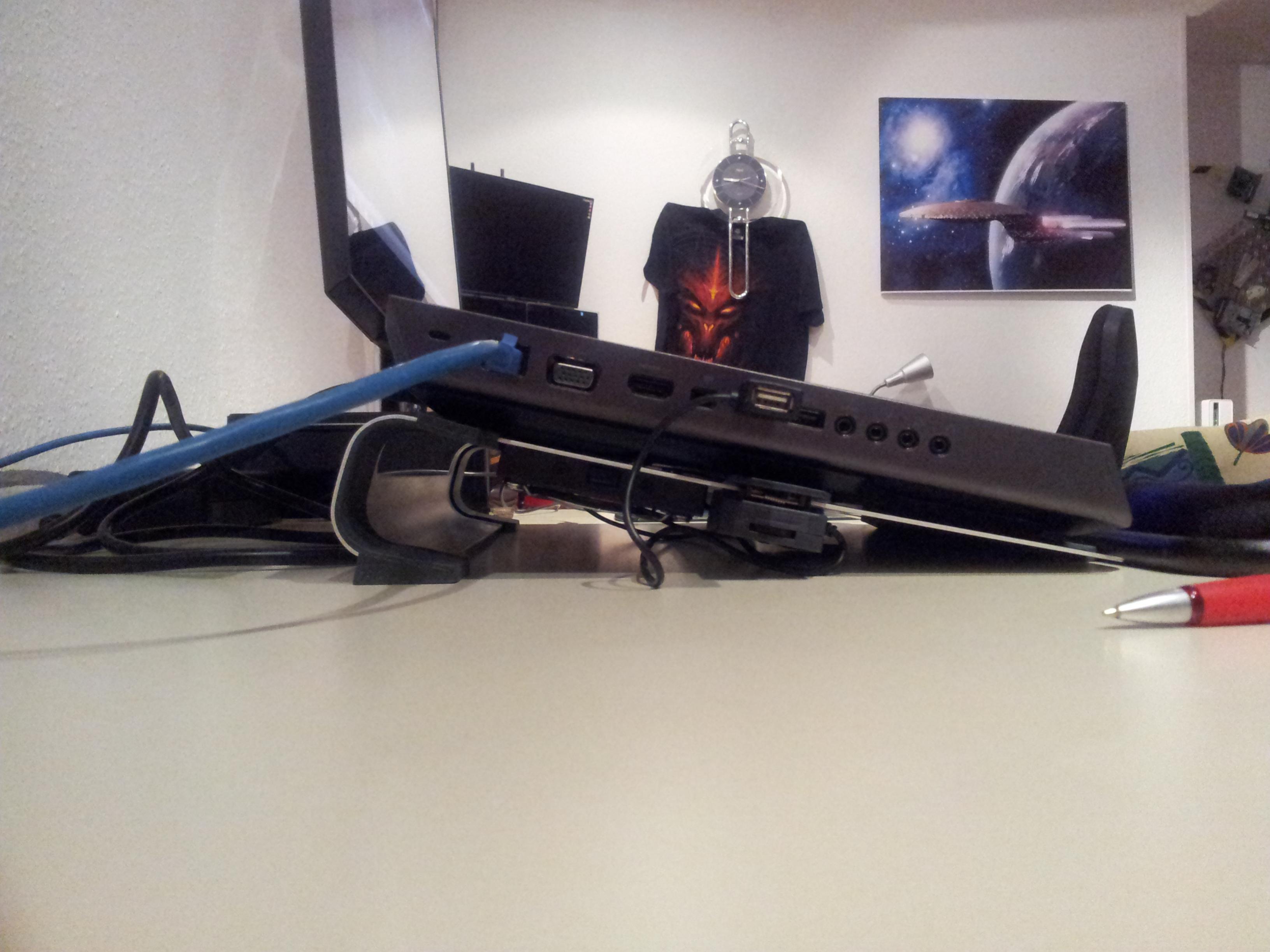

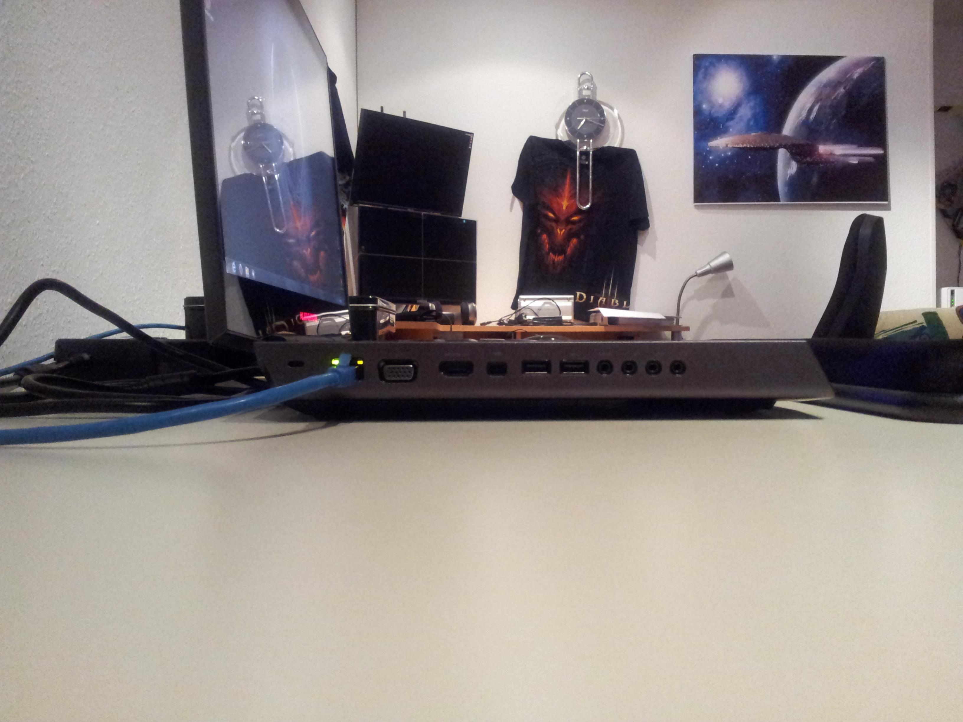

Also eigentlich ist keine Externe Tastatur geplant. Muss noch ein paar tests im aufgebocktem zustant machen. Ist schon ziemlich komisch so mit der tastatur zu Arbeiten. Habe mir noch extra eine Gel auflage besorgt.

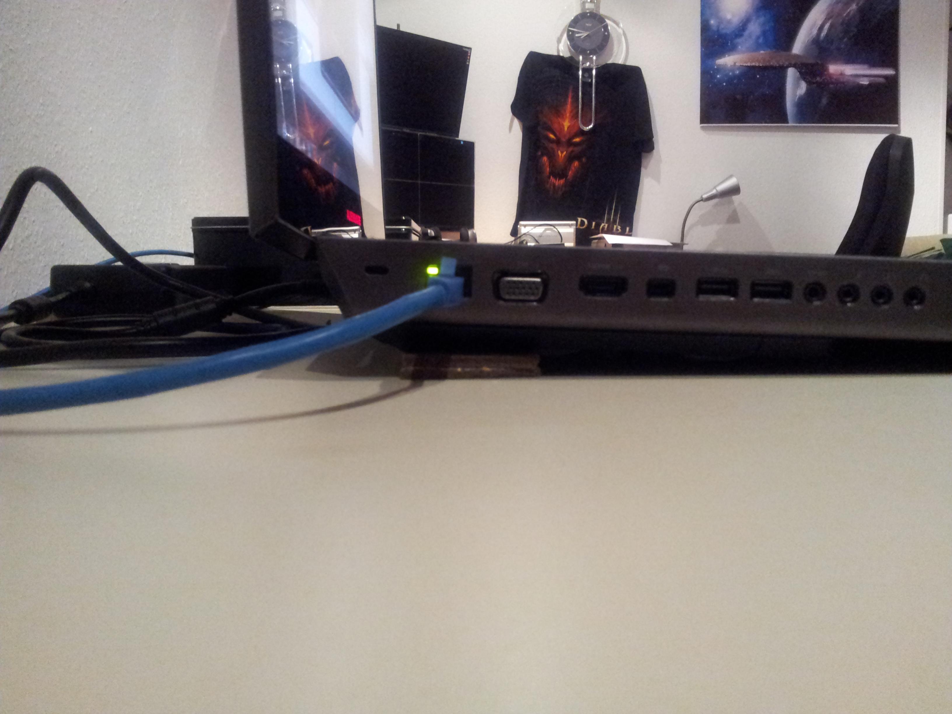

Grad schreibe ich im aufgebocktem zustand. Bei mir wirds warscheinlich so hinauslaufen, das ich das aufbocken nur im extrem fall auf Lan mache. Kommt drauf an wie warm er wird. Drei Möglichkeiten hab ich mir zu Eigen gemacht.
1. Standard ( keine Besonderen Tätigkeit )

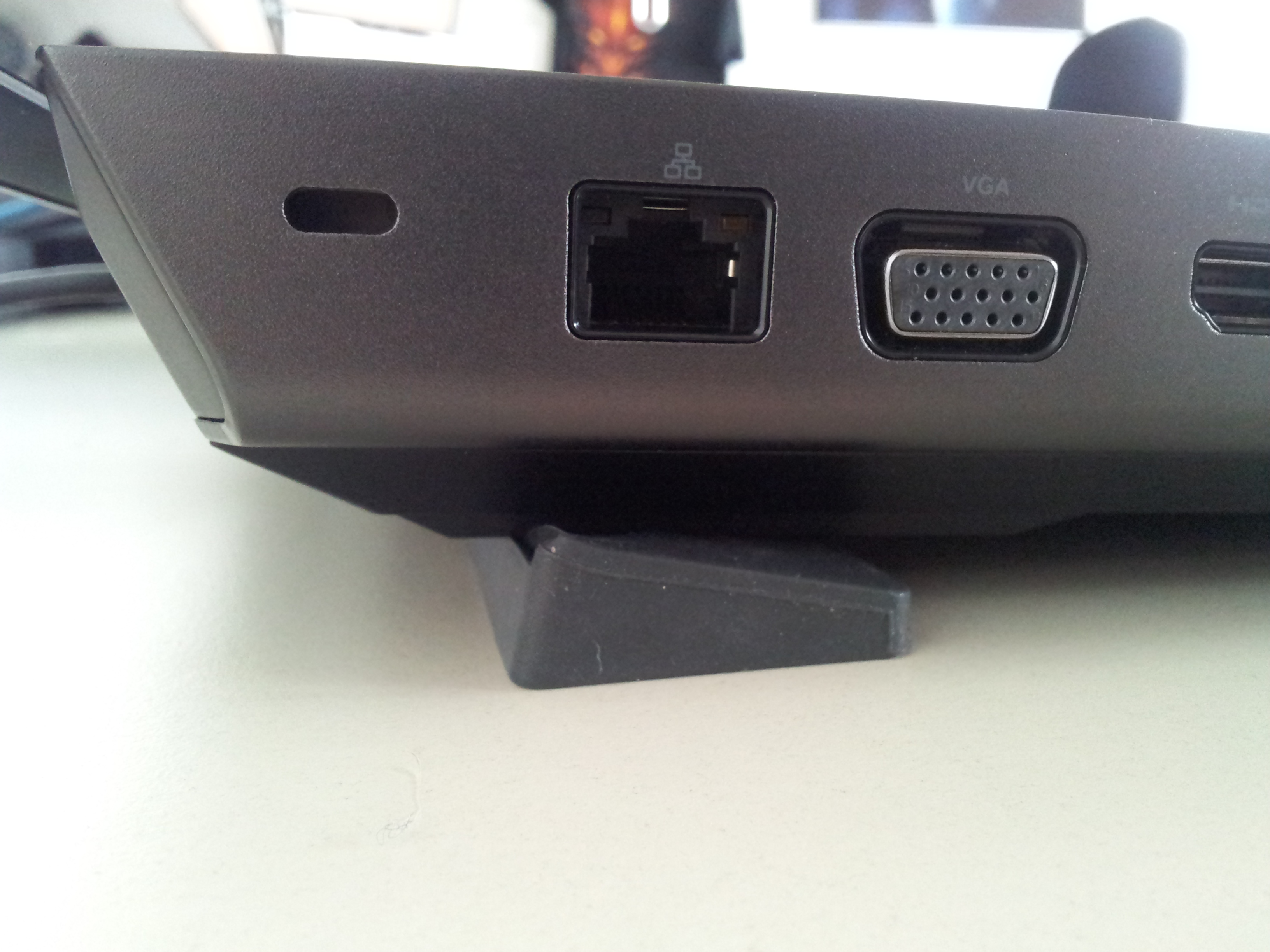

2. Aufbocken auf Radiergummis bzw. hab ich mir grad so Filz Streifen geschnitten so dass es 1-2cm aufgebockt ist und man kaum was davon merkt.
3. Aufbocken auf NotePal U3 wenn’s mal Extrem ist hohe Raum Temps und Gaming. Muss ich aber alles noch testen.

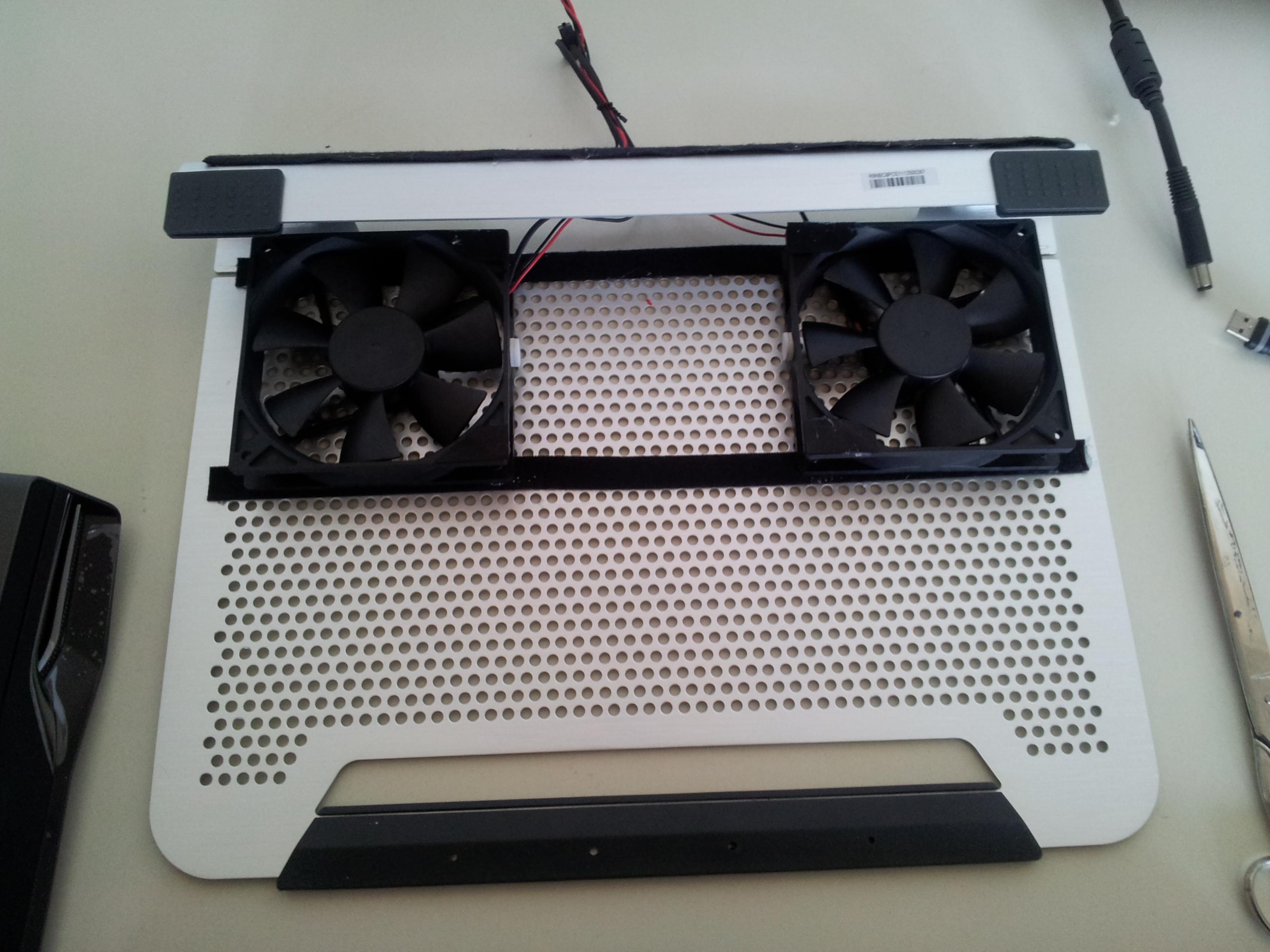

Mir hat dieser andere Notebook kühler ich glaub das war cm storm sf-19 nicht zugesagt zu teuer und unflexible. Ein Lüfter in der Mitte wo keine eintritt Löcher sind hmm.
Deswegen hab ich den genommen Lüfter komplett flexibel. Mal schauen vielleicht baue ich sie auf 12V um.

Hier mal ein paar Temp werte mit Furmark 800x600 Burn in
1. Standart
CPU 51 C GPUs 76 C
2. Aufgebockt mit Filz 1cm
CPU 56 C GPUs 70 C
3. Aufgebockt NotePal U3 6cm
CPU 55 C GPUs 69 C
Die Lüfter bei dem Kühler bringen Garnichts bei 5V kommt da nichts. denke da muss ich mir was einfallen lassen.
Was sehr interessant ist das die CPU Temp nach oben und die Gpu Temp Runter geht. Und bisher finde Variante 2 am effektivsten hätte ich mir anders gedacht.
Bearbeitet von Eraser-FX-

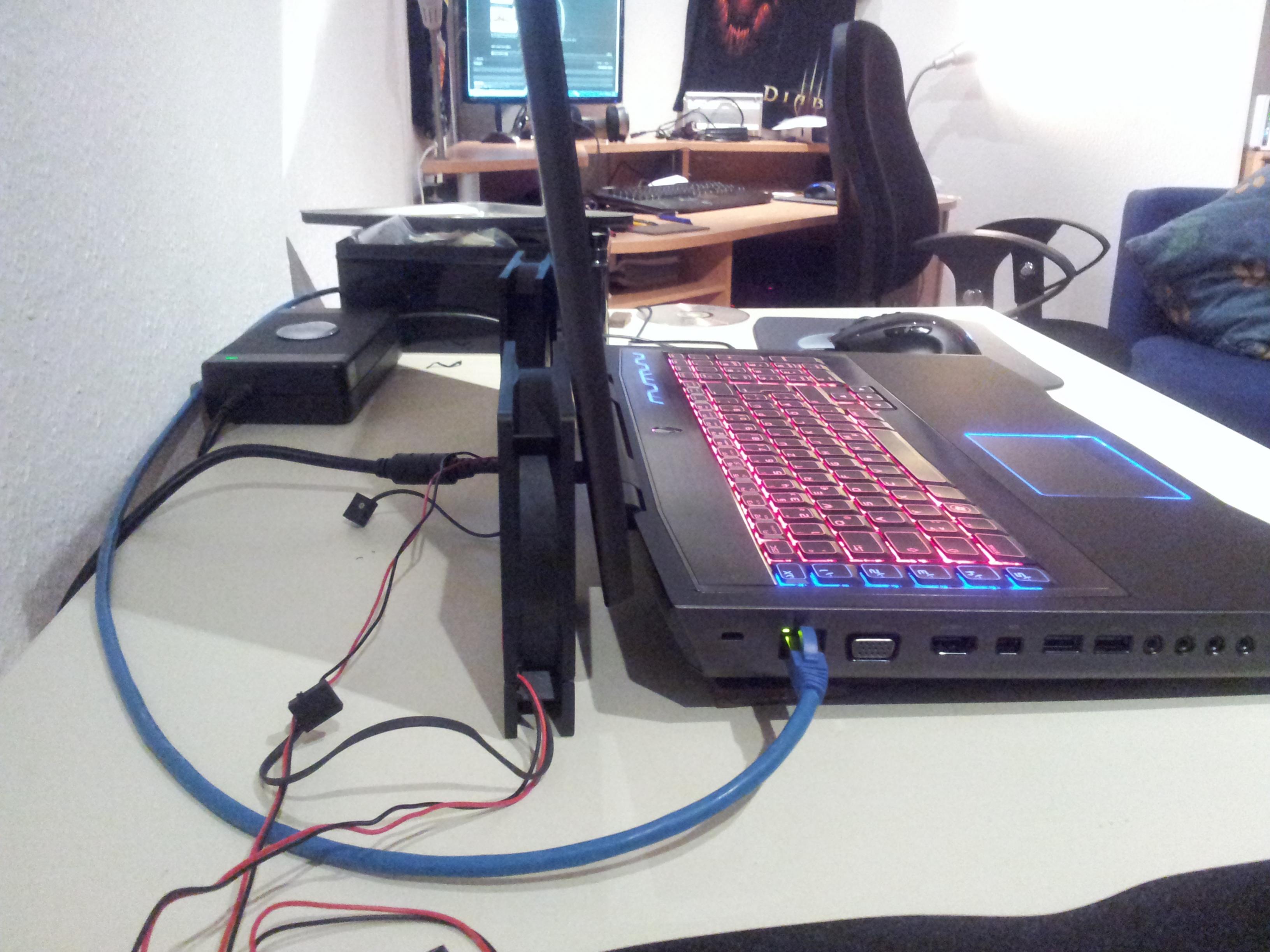

Also ich hab jetzt mal unter dem Notebook Kühler Fette 120er Lüfter verbaut und mit Voller Drehzahl ins Notebook Blasen lassen. Mit dem Ergebniss das kaum bis garnichts bringt. Die Internen Drehen trotzdem hoch.
Was bei mir mehr Erfolg brachte war das:
Versuchs Aufbau mit dem Richtigem Winkel zu den Lüftern sind 5-10 Grad drin.

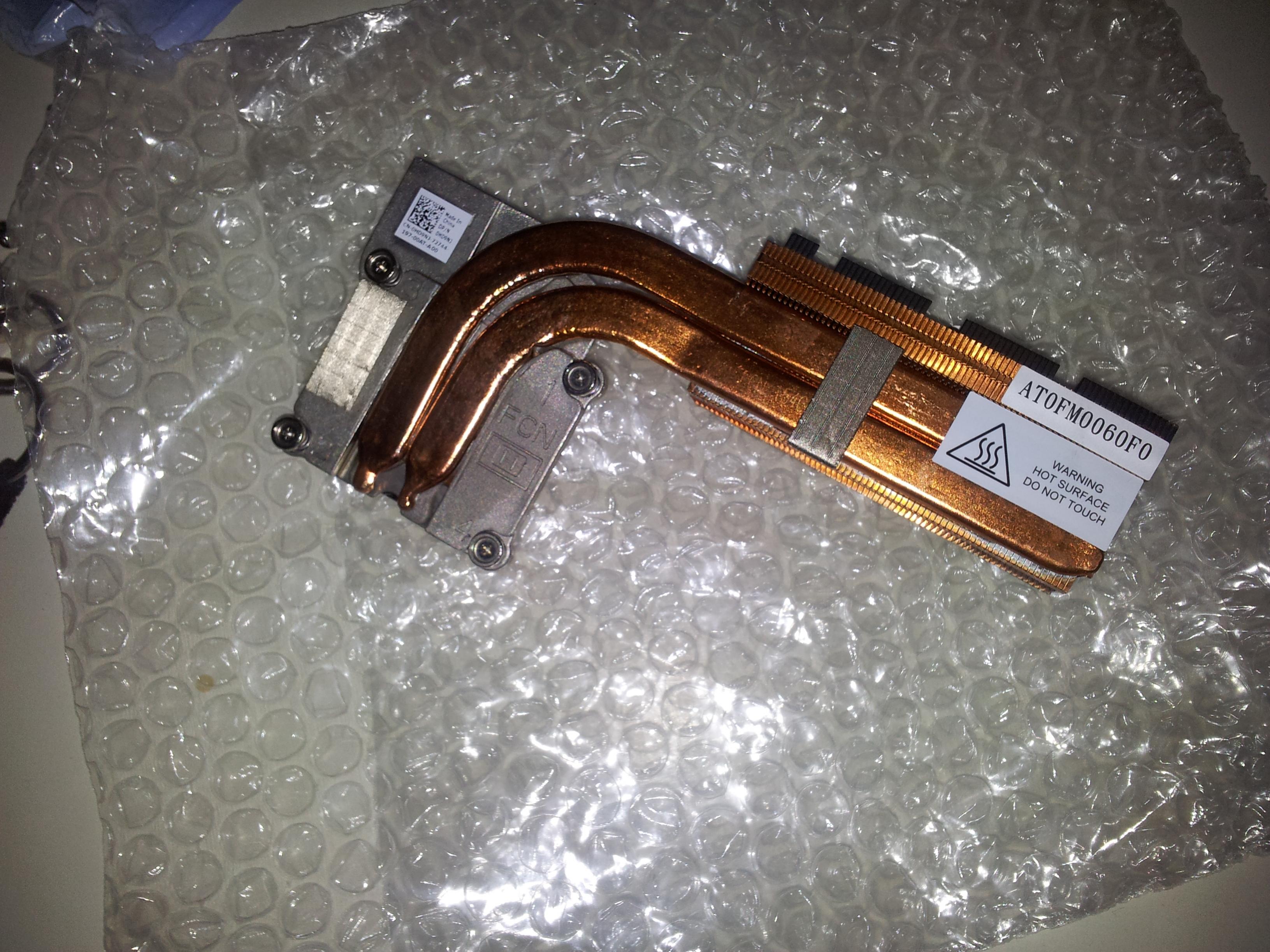

PS: Noch was für Bastler. Ich habe die Wärmeleitpasten von Dell(ganz mies) gegen TX4 Paste(super gut) getauscht. Danach kommt das von Dir genannte Verhalten nur noch sehrt selten vor. Anleitungen gibt es zuhauf in Youtube.
Also wenn ich es soweit auf machen muss, dann werde ich den heatsink der cpu direkt mal austauschen. Habe nämlich nen Alu drin. Wärmeleitpaste verwende ich die Artic MX4.

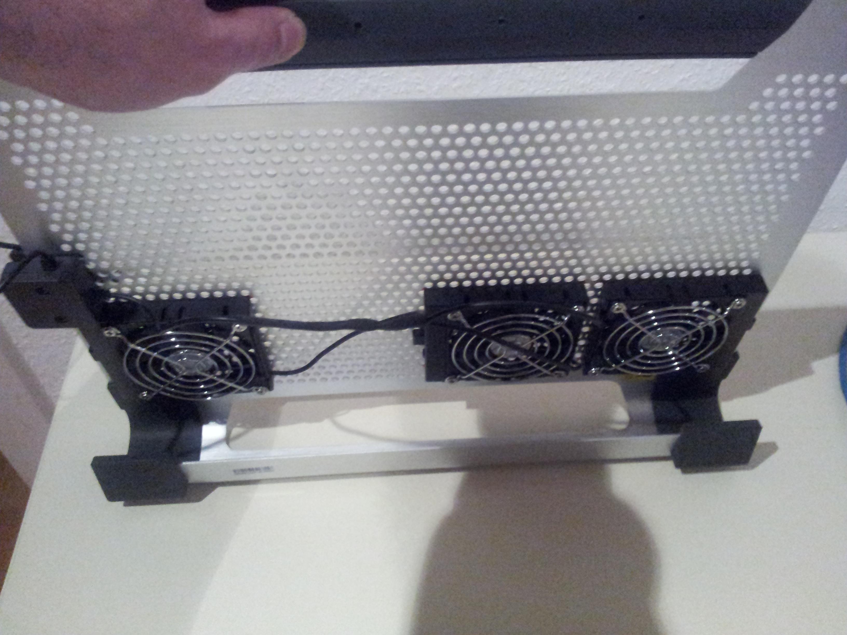

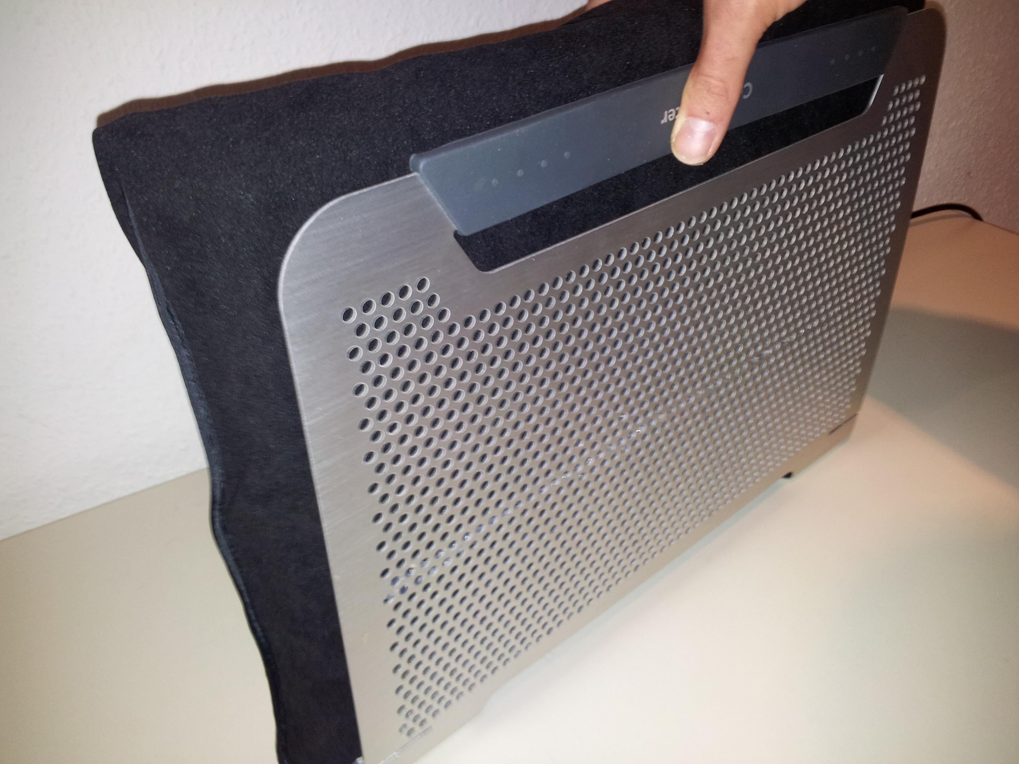

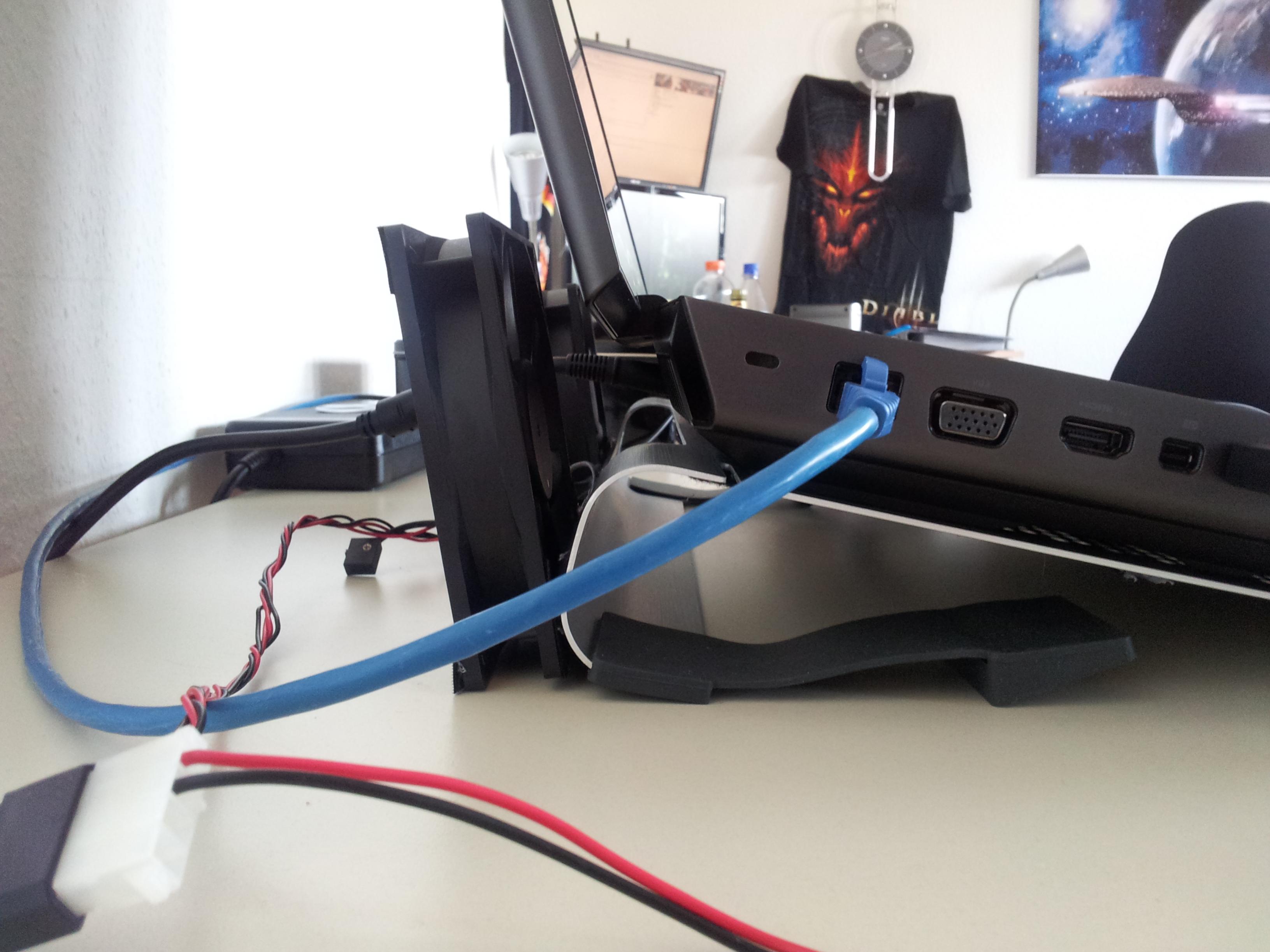

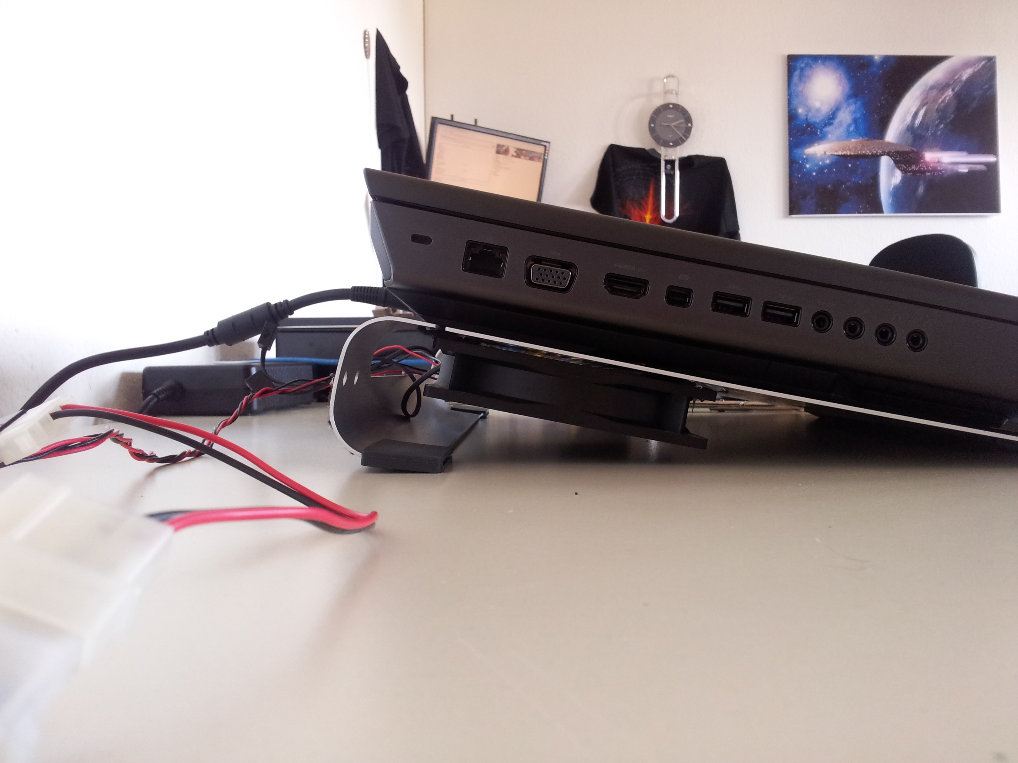

Hier die Modifikation des NotePal U3 2x120mm 12V Lüfter mit Klett montiert und wieder abnehm bar. Extra Netzteil wo ich Spannung ändern kann.
Und für den Extrem Fall
Aber ich denke Variante 2 gefällt mir am besten, denke ich werde sie auch nutzen und denn Notebook ständer echt nur für Härte Fälle.
Wieso 80er 5V lüfter weg 120er 12V hin kein grosser unterschied im gegenteil hab das Pad etwas flacher bekommen. Hinten halt auch Klett angebracht, damit man dort auch Lüfter montieren kann.
Hier nochmal Variante 2, jetzt mit Gummi Füssen.

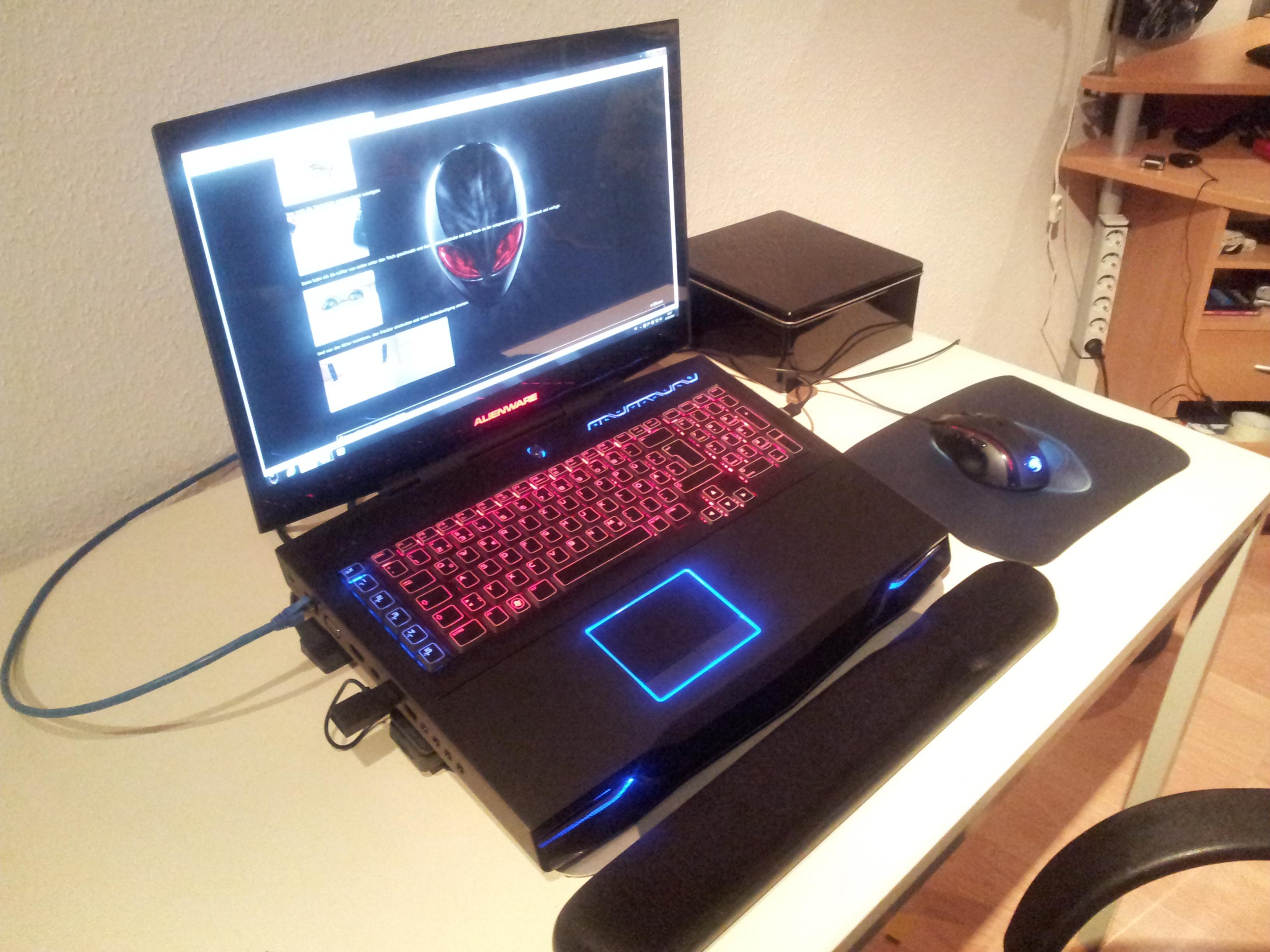

Mein Desktop Rechner sieht so aus :)
