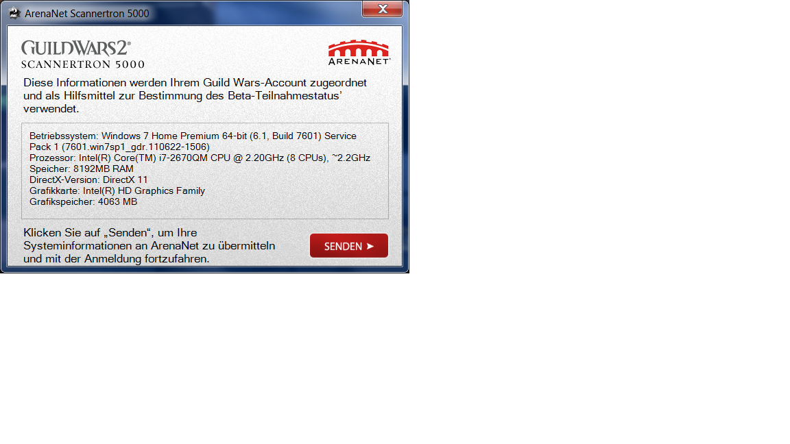

ahhhh da isset :D
---------- Beitrag hinzugefĂŒgt um 09:31 ---------- UrsprĂŒnglicher Beitrag wurde erstellt um 08:59 ----------
also muss ich damit leben das da steht intel gpu? <ahttp://www.aw-community.com/forum/uploads/emoticons/default_aliens/2.gif' alt=':D'>

Ich hatte Ă€hnliches problem bei der DatenĂŒbertragung bei Blizzard, zwecks beta anmeldung. da hab ich dann auch das tool was gestartet wird zum auslesen der Hardware manuell (mit Hochleistungsgrafikkarte ausfĂŒhren) ausgewĂ€hlt und dann hat der die Nvidia Graka genommen. oder eben deinen Browser schon mit der GPU starten.
