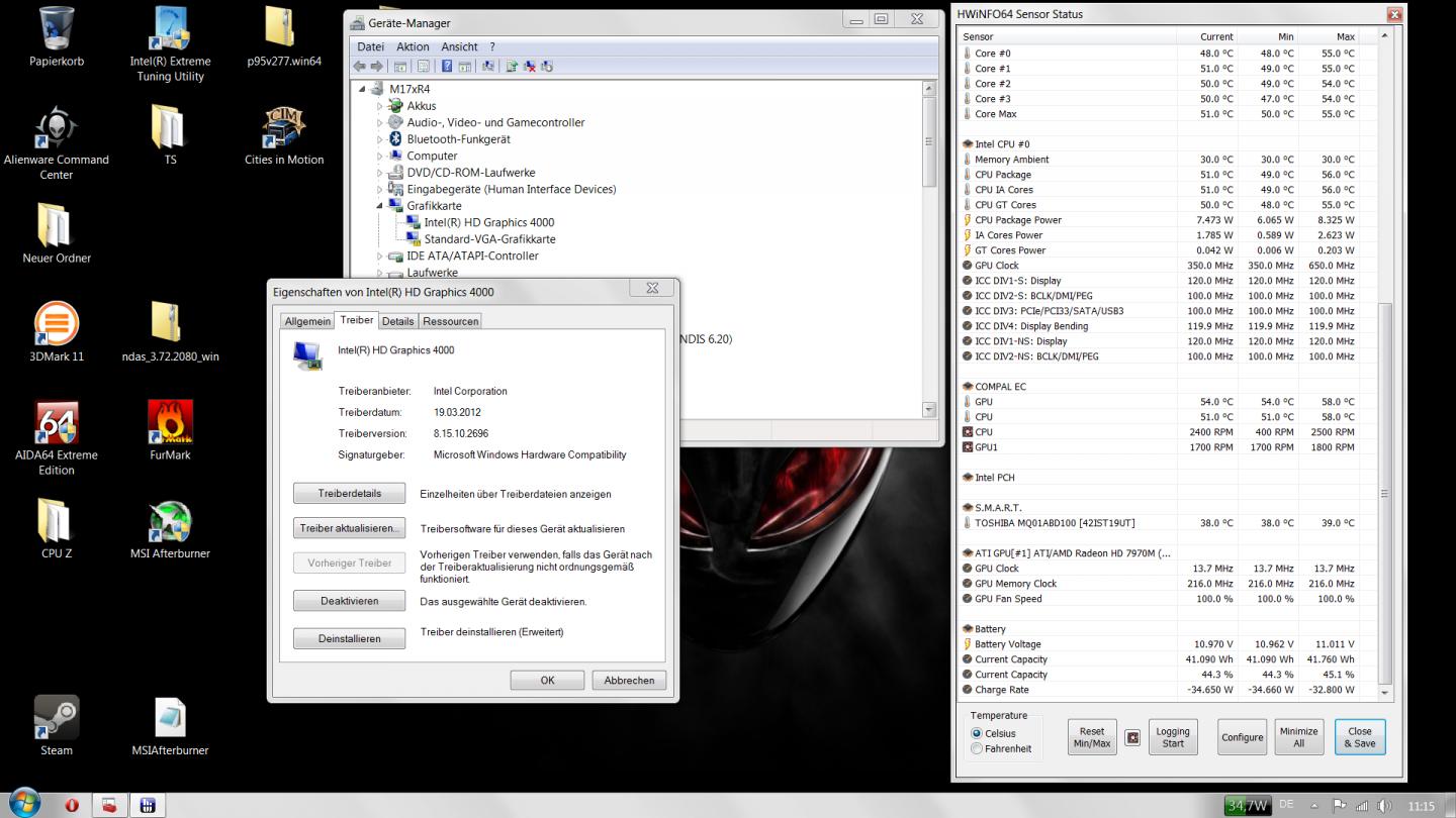

Pustekuchen!
Habs jetzt mal auf der SSD installiert mit allen Dell Treibern und Co. kg und den Grafiktreibern, so wie ich es beschrieben hatte (was nur für die DELL Vorinstallation galt) und nun gehts nimmer. Man erkennt schön im HWInfo, wie er kurz nach dem Abschalten auf 13,7MHz / 216MHz runtertaktet, dann kommt das Bluray-LW und tack isser wieder bei 720/337. Bei der Dell Installation funktioniert es weiterhin.
So ein Megaquark!
@ Pitha: Nein du kannst nur AMD only und AMD/Intel auswählen. Intel allein geht nicht!
Edit: Habs wieder geschafft.. Diesmal wars der IRST, den ich aktualisiert habe...
