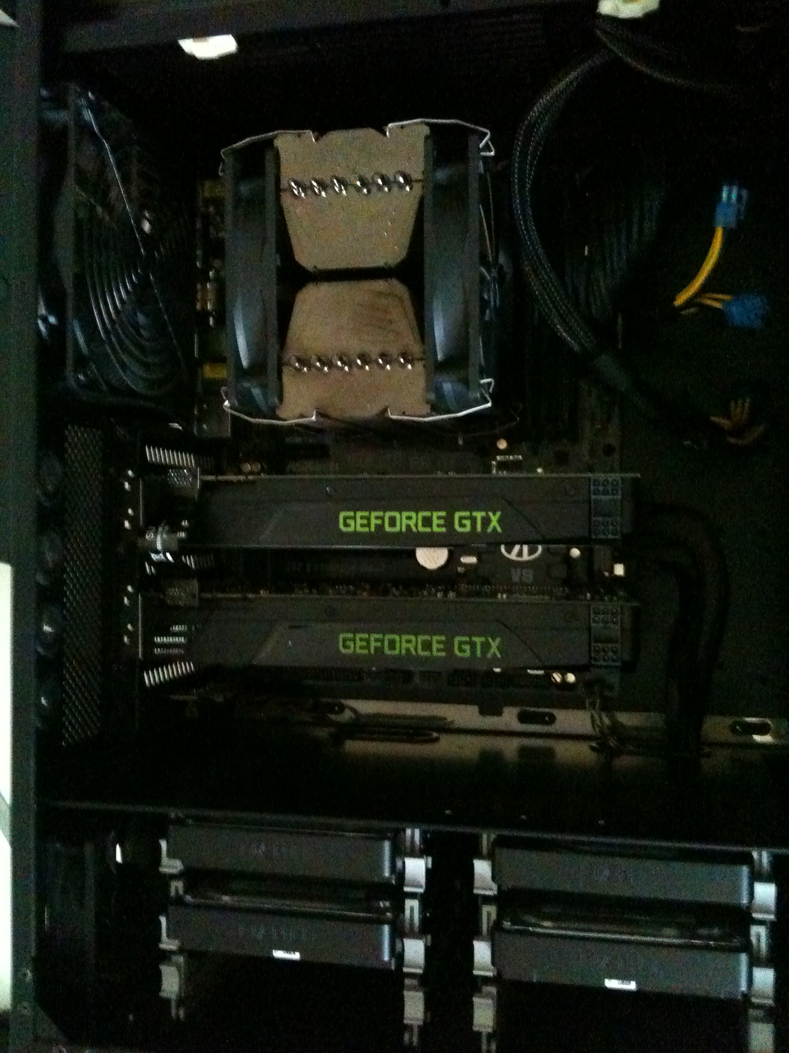

Also das mit dem PCI Slots ist so eine Sache. Selbst die dicken Quad-SLI Bretter haben 16/16/0/8/8 oder sowat.
Wenn du umbedingt eine 3 Slot Karte für SLI willst, musst du dich entweder damit abfinden, dass es sehr eng wird, oder auf 2-Slot Karten gehen.
Hier mal ein Bild von meinem Aufbau:
Wenn du hier ein 3 Slot Karten SLI baust, kann der Lüfter nicht mehr atmen.... Ich würde das nicht machen, habe es auch nicht gemacht!
Selbst bei einem teurem SLI Brett weiß ich nicht, ob, wenn du die Karten weiter auseinander steckst, der nicht wirklich nur 16/16/0/8/8 fährt.
Du bräuchtest dann ja quasi 16/0/16/8/8, ob das geht, bzw der automatisch die Lanes managed, ka, keine Erfahrungswerte diesbezüglich.
Auf dem Bild siehste auch, wie das mit dem CPU Kühler läuft, RAMs liegen unter dem forderen CPU Lüfter, der ist auch nicht so hoch, das hohe Heatspreader platz hätten. Zuden PCI Steckplätzen hin ist genug Platz. Zu sehen ist der Mega Shadow, gleich wie der Super Mega nur eben schwarz mit 2x120ern. Hintenraus ist ein 140er verbaut, nur damit du die Größe einschätzen kannst. Die 140er stehen dann also über den CPU Kühlkörper hinaus, nicht besonders ästhetisch....
Die Frontanschlüsse werden auf dem Mobo einen Steckplatz ganz unten am Brett bekommen, also USB 2/3, Audio, Power, Reset etc. Da muss nichts hinteraus geführt werden.
Klar bin ich stolz, das merkt man aber im SLI Erfahrungsbericht, hier berate ich andere, dachte ich jedenfalls :-)
Jedenfalls hast du recht, der Mega Shadow kann nur 120er, selbst wenn er 140er könnte, würde ich keine verbauen.
Die 120er laufen atm Idle@800rpm, Last@1200rpm, also wirklich flüsterleise, die 140er bekommst du in:
700rpm, 1300rpm und 1700rpm, wenn ich mich nicht irre. Die laufen also quasi auf gleichen Umdrehungen.
KA, ob die also leiser sind, ich habe sowohl 120er als auch 140er laufen und höre keinen Unterscheid.
Die 140er auf dem Mega sind halt wie gesagt nicht besonders schön, finde ich, weil sie überstehen.
Vielen Dank für das Bild und die Infos.
Du hast wohl Recht, ich sollte wenn ich wirklich irgendwann SLI haben will, doch auf Zwei-Slots-Karten zurückgreifen.
Selbst bei deinem Aufbau ist ja auch nicht mehr allzu viel Platz dazwischen und wenn dann noch eine Slotbreite draufkommt wird es wirklich
sehr eng...
Dann stellt sich wohl die Frage, bleibe ich bei drei Slots und verabschiede ich mich von SLI, oder
nehme ich eine Zwei-Slot-Karte...
Schwierige Entscheidung...

NT kann bleiben, beim mb kannste im prinzip auch auf "normale" gehen, denn wenn du iwann von der 680 auf was neues gehst, stehste wieder vor der gleichen frage wie heute, die du ja zugunsten der single gpu beantwortet hast. entweder gleich, oder nie! selbst wenn, das nt ist sli rdy, und ein "normales" brett ja auch. dann halt nur mit x8/x8, was aber denke ich nicht weiter schlimm ist.
wie du aber schon sagst, selbst bei mir ist "nur" ein slot frei, das äußerst sich auch in 5-7°C tempunterschied, was den turbo bei der unteren karte, weil kühler, eben öfter auf höherem takt laufen lässt. wenn du jetzt 1mm zur nächsten karte hast, fällt der unterschied noch größer aus, was wirklich unschön wird
btw. muss es ja nicht die DCII sein, es gibt auch andere karten mit alternativen kühlern, 2-slot karten
bei einem sli nimmt man aber in der regel das referenzdesign, weil es die warme luft aus dem case führt.
die alternativen lösungen verwirbeln die warme luft nur im case und führen sie nicht nach draußen ab.
bei einem sli wird das schnell sehr warm im case, heizt cpu, andere komponenten und die karten selbst unnötig auf ^^
der kreislauf, vorne kalt rein, hinten warm raus wäre damit total zerstört, das kannste dir beim sli nicht liesten, schon garnicht mit dem kepler, da sonst der trubo im a..... ist. Der ist nämlich auch von der temp abhängig.
Hier und generell beim sli, spielt das case dann eine sehr wichtige rolle. denn die temps sind wirklich andere und nicht zu unterschätzen.
mein 5870er cfx lief mal in einem plastik midi case (midgard), das war wie ein warmer ofen, das system hat sich aufgeheizt, ein alptraum und unerträglich. das system ist an seiner eigenen wärme erstickt. spaß: ich hatte angst, dass sich die plastikfront verformt oder vom case löst ^^
das sind erfahrungen, die ich hier gerne teile, damit ihr sie nicht selbst machen müsst

Ich hab mich auch angeschlossn ein neuen pc zu holen aber wieder eigenbau
I7 3820
Asus 2*GTX 680
Asus Sabertooth x79
Be Quiet 1200W
Corsair Vengeance 32GB Ram
Noctua CPU-Kühler NH-C14
Cooler Masters Cosmos 2
blu Ray von LG
1*512GB SSD von samsung
3* 750GGB
2*500GB
1*2TB
und ich denk die zusammenstellung is net schlecht vllt hab ich in den falschen thread reingestellt weil ich ihn schon hab dafür entschuldige ich mich
mal gebenchmarkt NVIDIA GeForce GTX 680 video card benchmark result - Intel Core i7-3820 Processor,ASUSTeK COMPUTER INC. SABERTOOTH X79 score: P14418 3DMarks
mit getakteten cpu http://www.3dmark.com/3dm11/4284388
