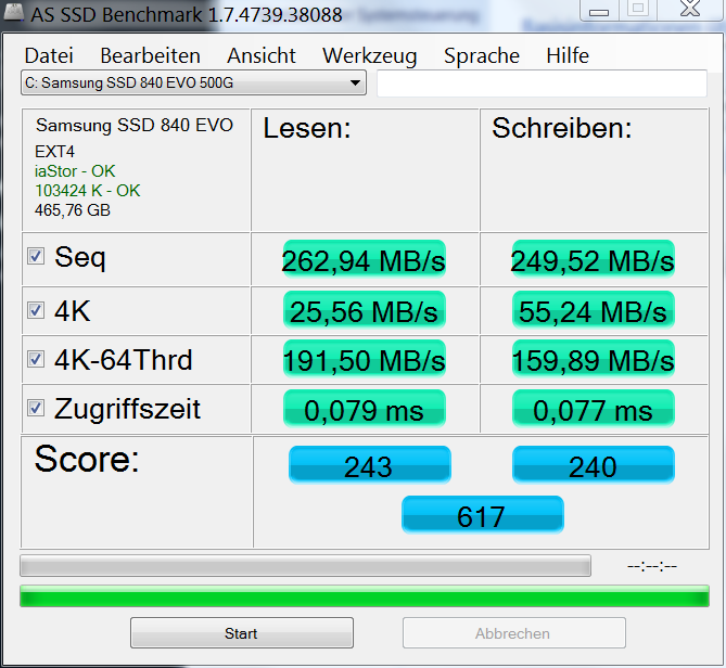

ich habe mir die Samsung EVO 512GB msata eingebaut und im Bios musste ich den SATA-mode auf RAID lassen um mein Array weiter nutzen zu können.
Habe nun folgende Werte zur SSD (an 3GBit/SATA2 msata-Anschluss):
Wieso ist das nur Sata2 3Gbit ? Liegt das an der SATA Port Einstellung Raid ?
Das M17R4 unterstützt doch Sata3 6Gbit oder etwa nicht auf dem msata Port ?
meine Kingston SSD am HHD0 läuft jedenfalls auf Sata/600 (6Gbit/s) (läuft auf AHCI)
