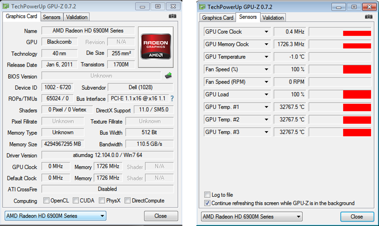

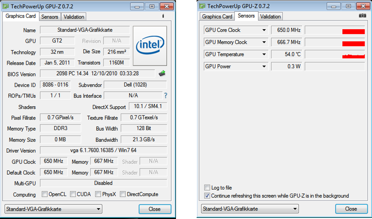

GPU-Z hab ich installiert. Mit der On-board scheint alles in Ordnung. Die Sensorenwerte der 6900 sehen jedoch alles andere als normal aus.. lol Habs euch mal gepostet. Konnte aus den Angaben auch nicht herausfinden, um welches Model der 6900 Serie es sich handelt. Gemäss Kaufbeleg ist es eine 6990M.

Also 32.000 Grad ist schon leicht überhitzt ja... *gg* Und -1 Grad--- unerklärlich für mich, scheint wohl nen Hardwarefehler zu sein...
