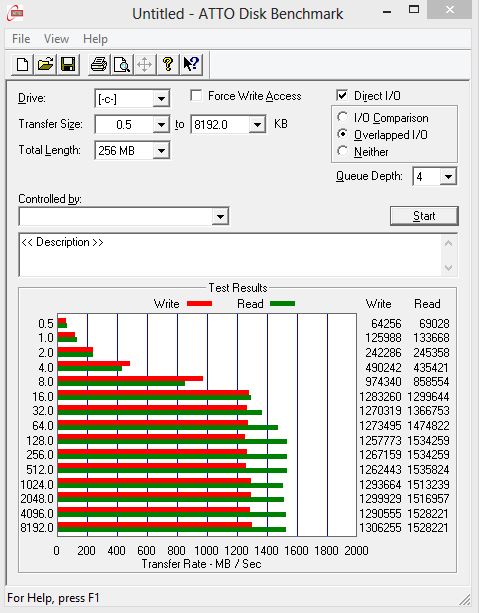

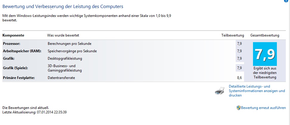

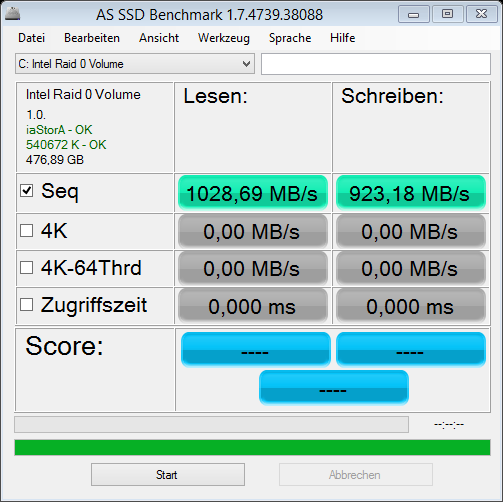

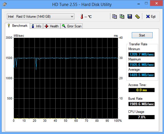

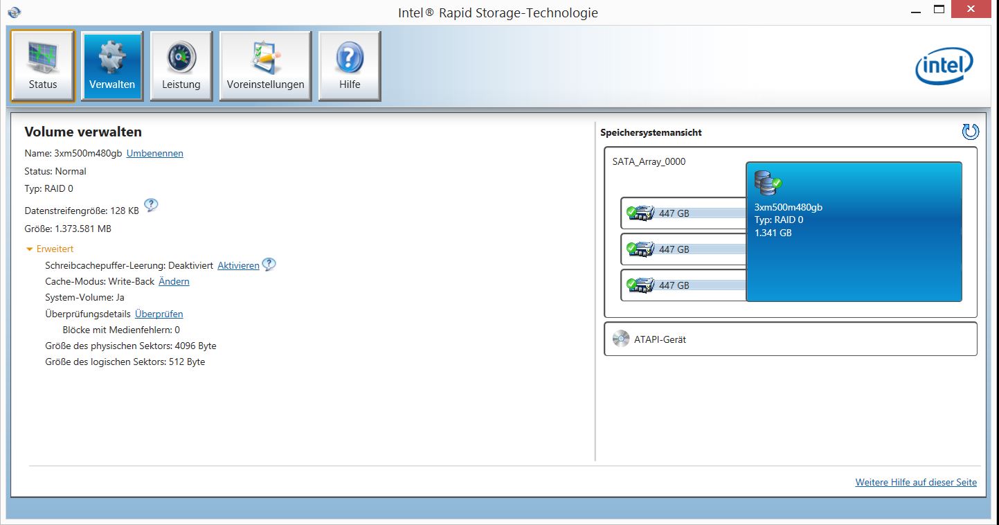

Hab jetzt mein Raid auch am laufen, leider mußte ich neu installieren, da sich das Backup einfach nicht auf das Raid ziehen lies. Raid 5 lässt das AW nicht zu, daher Raid 0 genommen. 3 * m500 mit 480 GB, eine MSATA, zwei Standart. Performance ist auf jedenfall gefühlt weit besser als nur mit SSD-Cache

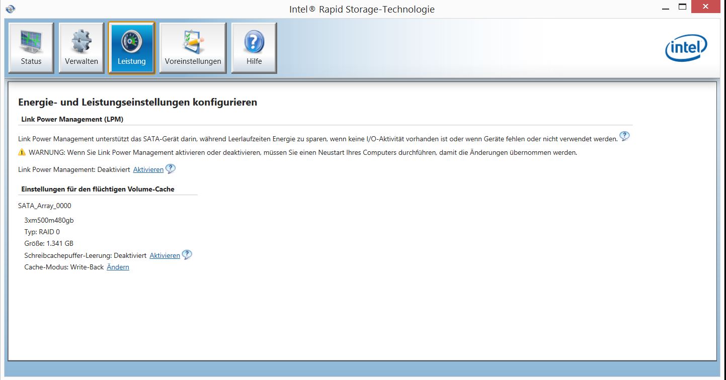

um wirklich max aus nem Raid 0 aus SSD's zu bekommen sollte man im RST nach Bildung des Raids und Installation des OS noch einige Einstellungen vornehmen.
Unter Verwalten - Volume verwalten - erweitert: Schreibcacheleerung auf Deaktiviert
Cache-Modus auf Write-Back
Unter Leistung: Link Power Management: Deaktiviert
Einstellungen für den flüchtigen Volume-Cache
Schreibcachepufferleerung: deaktiviert
Cache-Modus: Write-Back

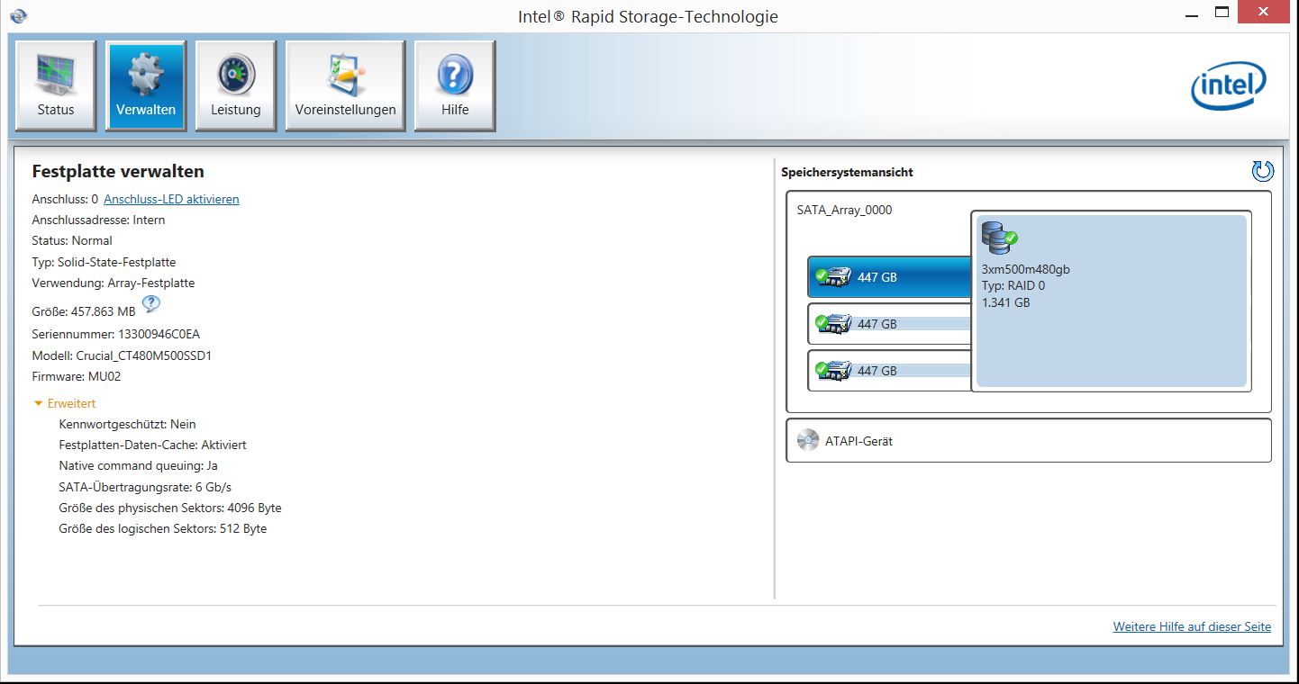

und nur zur Sicherheit, bei jeder Platte im Verbund überprüfen unter erweitert:
Festplatten-Daten-Cache: Aktiviert
Native command Queuing: Ja
Sata Übertragungsgeschwindigkeit: 6 Gb/s
So sollte auf jedenfall die maximale Performance erzielt werden, meiner Meinung nach ;-)
