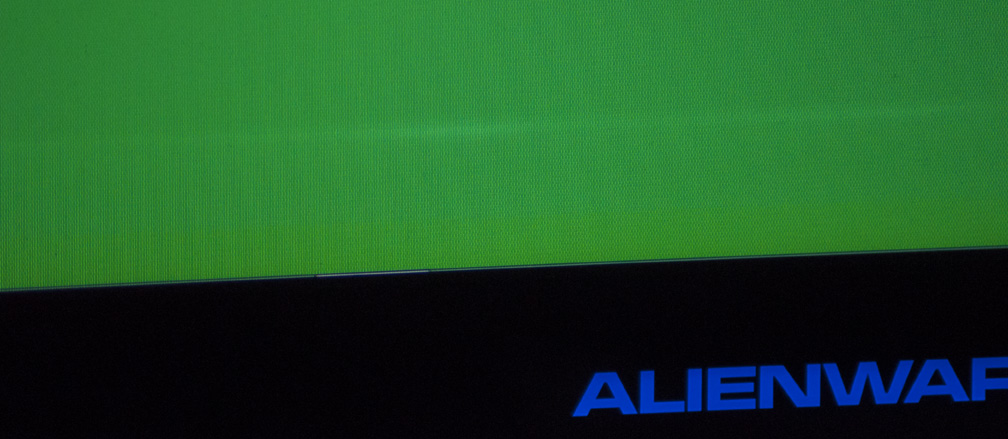

ich hab mein Alienware M17xR3 jetzt schon über 2 Jahre. Mit Ausnahme des Respawn, das ich bis heute nicht richtig ans Laufen bekommen habe, läuft das Laptop super. Ich nutze das vorwiegend zur Grafikbearbeitung mit Photoshop und 4 weiteren angeschlossenen Screens.
Vor einigen Tagen habe ich auf meinen Fotos im unteren Bereich einen hellen Streifen entdeckt und schon befürchtet, dass meine Kamera einen Fehler hat. Aber auf den anderen Screens war der Streifen auf den Fotos nicht zu sehen und somit war klar: das Display hat wohl einen Fehler.
Aber welchen? Der Streifen ist auf dem schwarzen Hintergrund des Alienware Hintergrundbildes nicht zu sehen. Taucht nur dann auf, wenn die Farbe an der Stelle wechselt. Ein abfotografiertes Bild davon im Anhang.

Hallo Bow,
leider kann man nicht erkennen wie du das Foto darstellst. Könnte es nicht sein dass es sich hier um deine Taskleiste handelt, die du auf "automatisch ausblenden" gestellt hast?
Nachtrag : Ah ok sorry, habe nicht richtig gelesen. Du meinst den etwas helleren Streifen.
Bearbeitet von Jörg
Ja schaut so aus, als wäre das Display an dieser Stelle heller.
Falls du noch VOS hast, dann würde ich mal bei DELL anrufen. Ansonsten kann man auch auf Kulanz mal nachfragen.
Vielen Dank. Habe eben mit dem - sehr freundlichen und hilfsbereiten - Dell Technik-Support 30 Minuten telefoniert, obwohl mein Vertrag vor 3 Monaten ausgelaufen ist und ich das Gerät eigentlich bei notebooksbilliger gekauft hatte.
Markant: wenn man bei Drücken des Einschalt-Knopfes die 'D'-Taste gedrückt hält, wird das Display geprüft. Dabei taucht der Fehler nicht auf! Hmmm... Anschließend Akku und Netzkabel entfernt und dann Einschaltknopf für 10 sec. gedrückt, um "Reststrom" raus zu kriegen. Hat aber alles nichts gebracht. Der Techniker hat das angehängte Fehlerbild dann auch gesehen und als Belichtungsfehler identifiziert... (also kein Pixelfehler)
Neuer Bildschirm inkl. Service = 766 Euronen.
Auf die Frage, warum der Belichtungsfehler dann bei schwarzem Hintergrund nicht auftaucht und auch nicht beim Display-Test (Neustart bei gedrückter 'D'-Taste), meinte er nur, das sei eine gute Frage...
Hat jemand dazu vllt noch eine Idee?

Wenn es zu sehr stört,für 89€ gibt es das Display im Netz,vorausgesetzt man hat keine zwei linke Hände und kann es selber tauschen ;)
