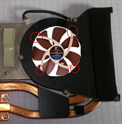

Ich hatte für meinen M11x den Lüfter auf einen von Noctua umgebaut. Der Vorteil gegeüber dem AW18 war, dass der Stecker bereits passte und ich nur die Befestigung des Lüfters im Gehäuse umbauen musste. Ob es passende Lüfter (Durchmesser, Dicke, Stecker) auch für den AW18 gibt weiß ich nicht, da müsstest du dir den Serienlüfter hernehmen und vermessen und dann auf die Suche gehen.
Hier nochmal eine Darstellung wie der umgebaute Lüfter damals in etwa aussah:
