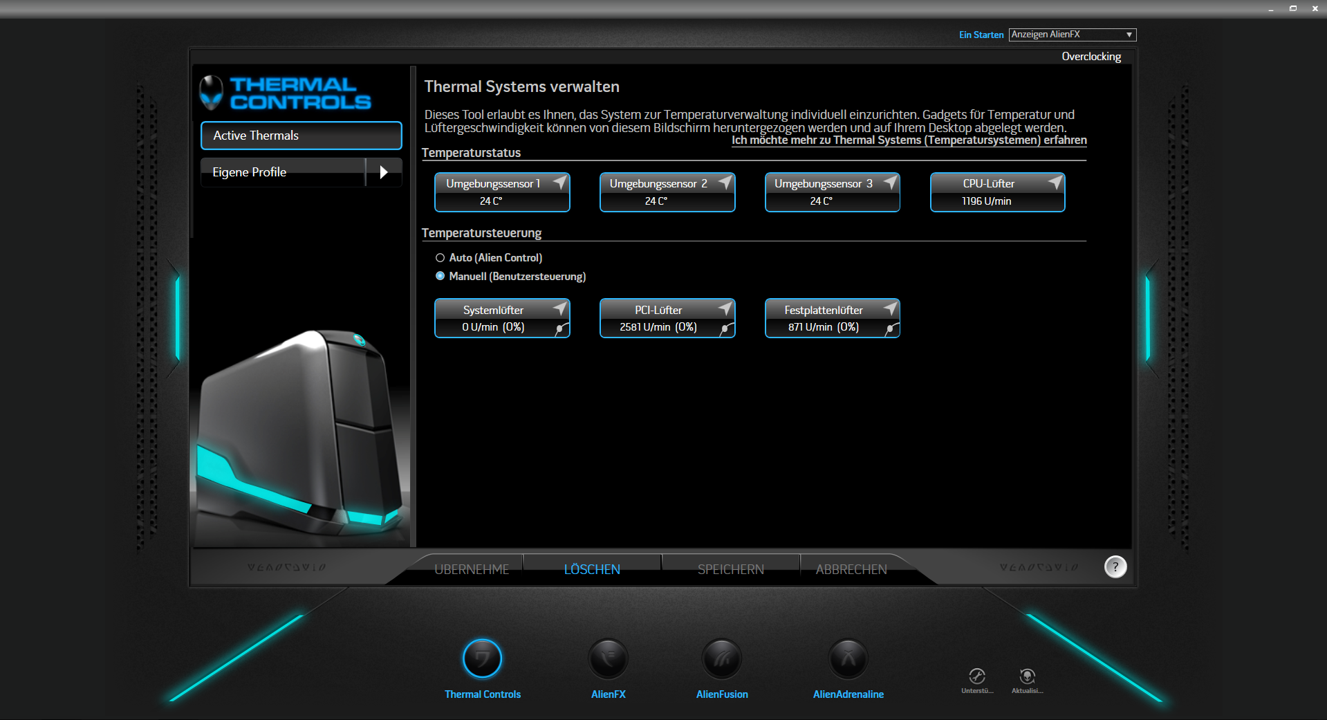

Hallo!
Wenn ich bei den "Thermal Controls" die Werte ansehe, dann fehlt der Punkt "Pumpe".
Außerdem wird bei "System Fan" 0% 0 RPM angezeigt.
Dafür wird ein "CPU Fan" angezeigt mit 1.200 RPM. Ich habe aber keinen CPU-Lüfter und bei dem Sensor für CPU Fan auf dem Board ist gar nichts angeschlossen.
Alle anderen Kabel sitzen korrekt.
Command Center Version ist 3.5.

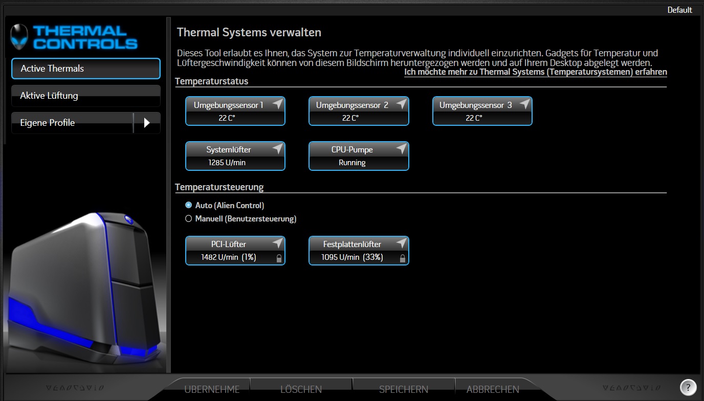

Normalerweise sollte das so aussehen:
http://en.community.dell.com/cfs-file.ashx/__key/CommunityServer.Discussions.Components.Files/3746/8446.temps.JPG
System Fan wird so gut wie nie vom System hochgedreht, deshalb wird der bei 0% liegen, das ist der Lüfter der unten im Gehäuse, unter der Laufwerksklappe ist.

Ich habe Command Center 3.5 - Der Screenshot ist nicht von meinem Rechner.
Ich habe bei Dell nachgefragt und die Versicherten mir, das "CPU Pump" und "CPU Lüfter" das gleiche meinen, das eine sei bloß die englische Version.
Anbei mein Screenshot.
Ich weiß auch das der Stecker für die Wasserkühlung nicht in CPU-Fan steckt.
Jedoch, wenn ich manuell übers CC hochziehe zieht der vorderste Ventilator hoch, habe auch den Aurora auf gemacht um das zu überprüfen.
Und ich meinte das das Bild, ein schon etwas älteres CC zeigt.

So ist es auch richtig.
CPU-Pump und CPU-Lüfter können nicht das Gleiche sein, weil die Pumpe nur mit "Running" angezeigt wird und nicht mit der Lüfterdrehzahl.

Ja, es ist ein Bug/Fehler des Command Centers 3.5
Dazu gibt es viele Meldungen im Internet. Manchmal wird ohne erkennbaren Grund dann die richtige Darstellung (mit Pumpe) angezeigt.
Steht hier:
Thermal Controls are wrong - Alienware Forum - Alienware Club - Dell Community
Weil mir so etwas schlaflose Nächte bereitet, habe ich mich heute noch einmal drangesetzt.:mad:
Ich habe jetzt Command Center 2.8.11 installiert und jetzt wird alles richtig angezeigt (CPU-Pumpe runnig, Systemlüfter 1.200 RPM).
