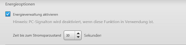

Hast du das mit dem IDT gemacht?
Bei mir war das Häkchen schon dort
das meinst du doch oder ?
