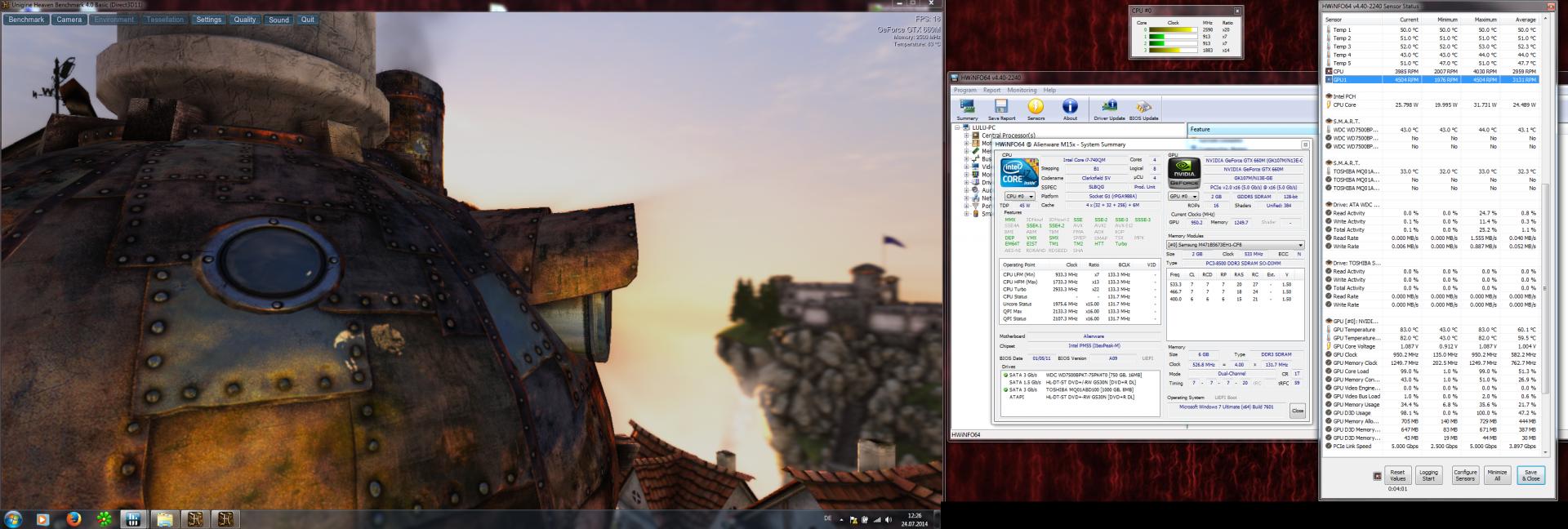

Danke für die schnelle Antwort. ich habe mal beides gezogen und dann getestet. im anhang das ergebniss.
ich hab mir als limit 85°C gesetzt. diese waren nach ca 4-5 Minuten erreicht. danach hab ich dann abgebrochen.
was kannst du hier bezüglich der Lüfter sagen?
Anhang: - Screenshot
- Rar Datei (kompletter Testberich im HTML Format)
GPU Test 2.rar
Die Lüfterdrehzahl kann ich leider dem Anhang nicht entnehmen. Zumindest beim M17xR2 st diese etwas weiter oben zu finden (siehe Bild).
Die Temperaturen sind jedenfalls schonmal um einiges zu hoch. Somit machen wir uns also auf die Suche nach dem Grund.

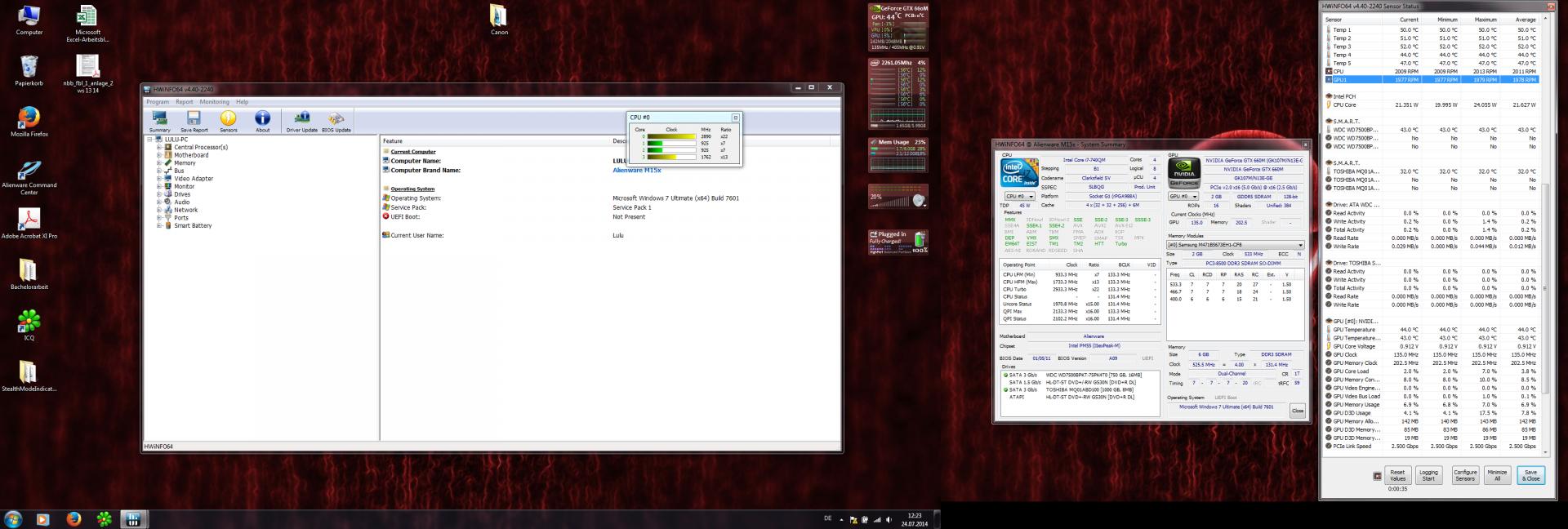

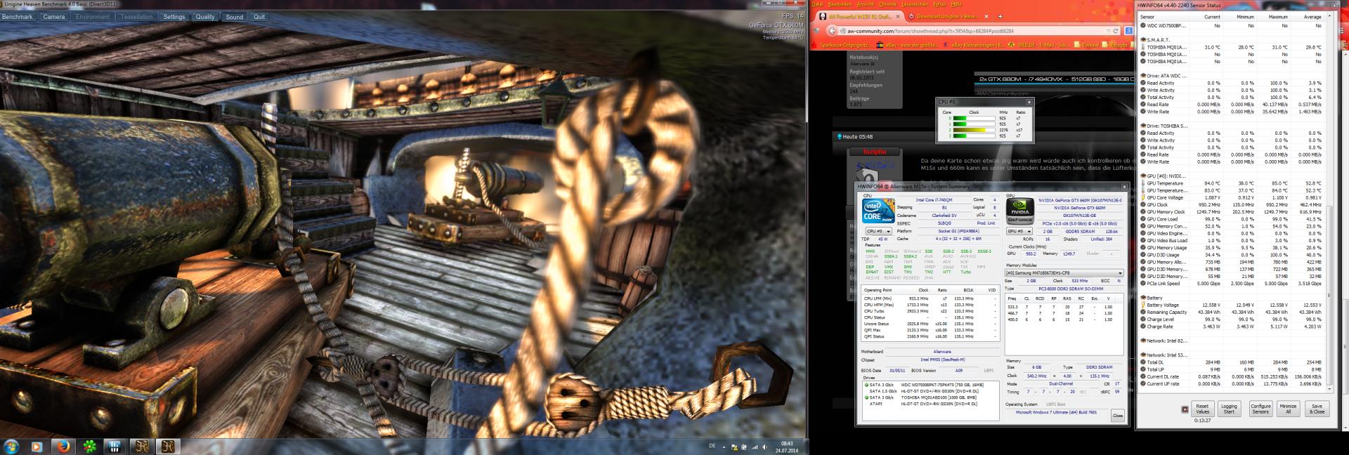

So, ich hab das Ganze nochmal gemacht und diesmal die Stelle mit dem Lüfter gesucht (und markiert).
das erste Bild zeigt die Lüfterumdrehung vor dem Grafik-Start, das zweite Bild zeigt die Lüfterumdrehung während des Grafikprogramms.
Ich habe diesen Screenshot nach ca. 1er Minute gemachtund danach direkt abgebrochen, da es schon wieder bei 83°C war.

Kannst du mir anhand der Bilder sagen, ob die Lüfter ok sind?
Der Lüfter dreht laut Bild 2 mit voller Umdrehung (4500RPM). Er sollte also in Ordnung sein, die hohen Temps liegen also wahrscheinlich schon mal nicht am Lüfter.
Richtig, der Lüfter scheint ordentlich zu laufen. Als nächstes würde ich auf einen verstaubten Lüfter und/oder Staub im Lüfter/Radiator tippen. Wenn alles sauber ist tippe ich auf die Wärmeleitpaste als Quelle des Problems.
