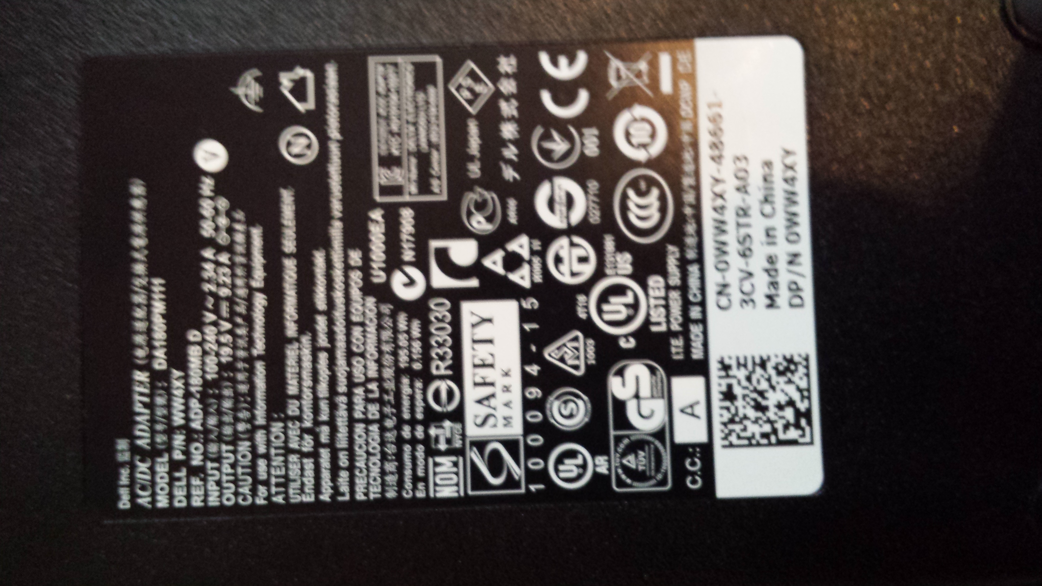

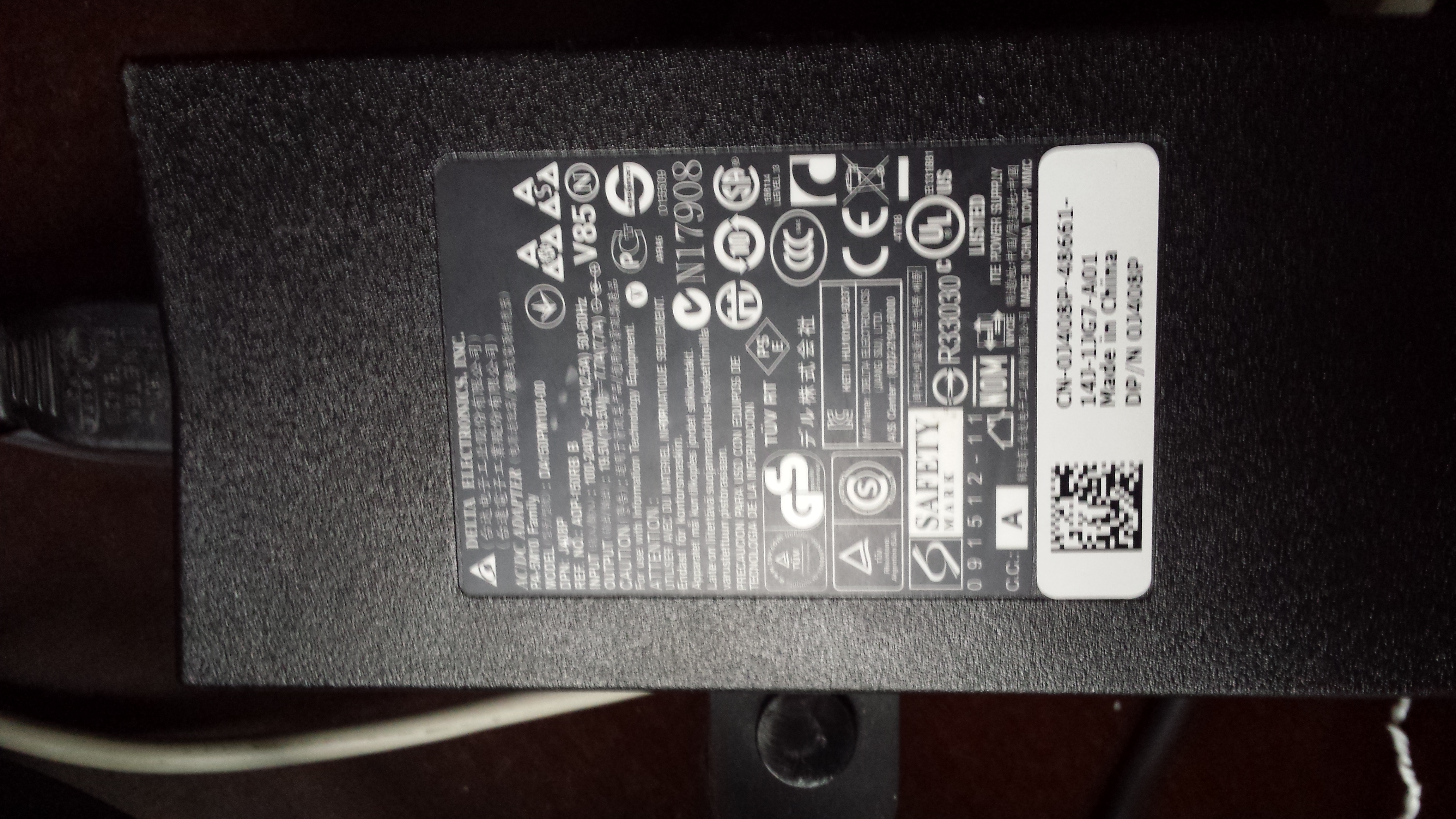

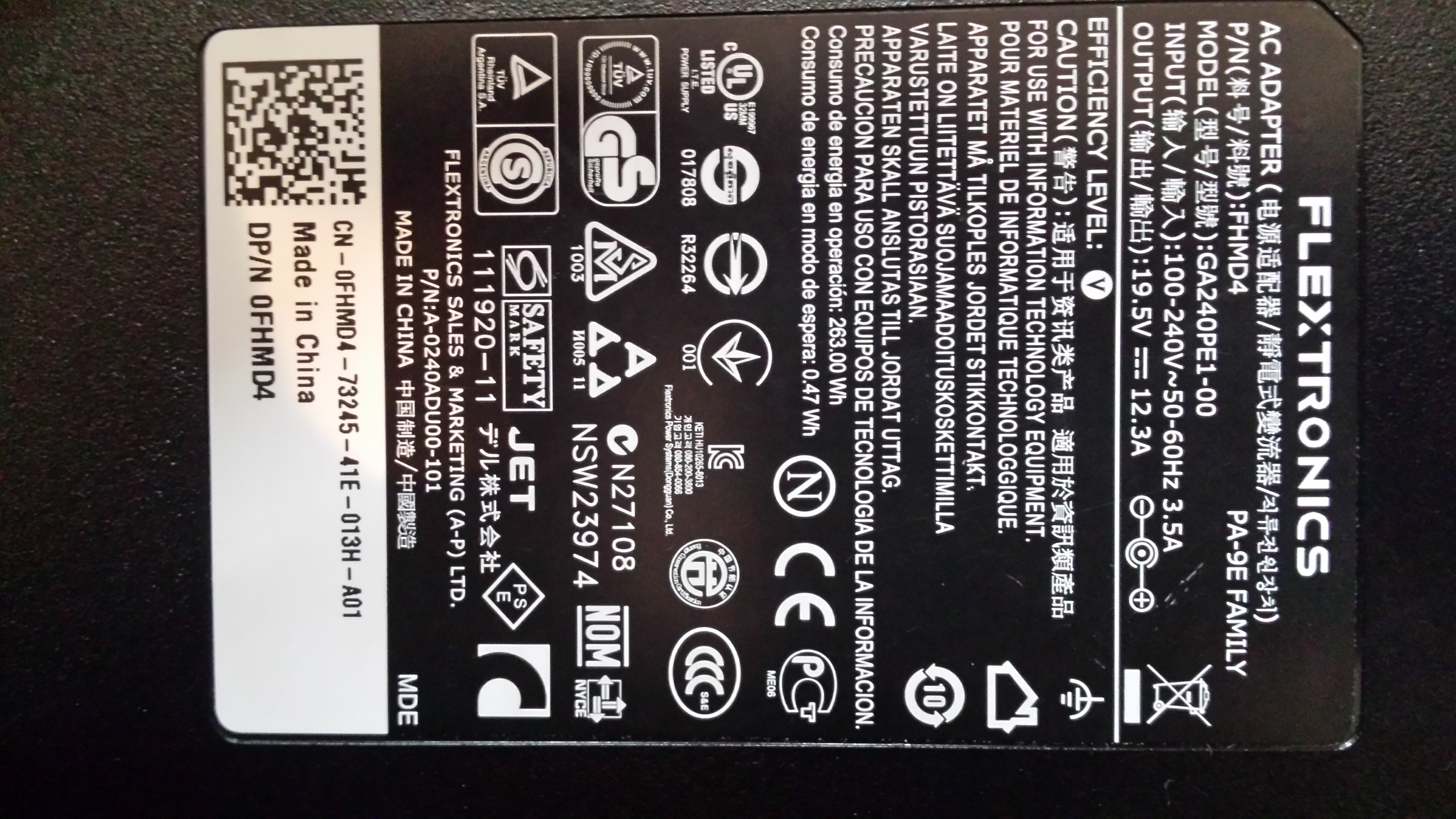

hier noch die Bilder der 3 Netzteile
So, ich hab es mal getestet: mit dem 240W Netzteil steht auch nur da: "Netzbetrieb, Akku wird nicht geladen xx%"
und als ich das 150W angeschlossen hab... Lädt es wieder.
