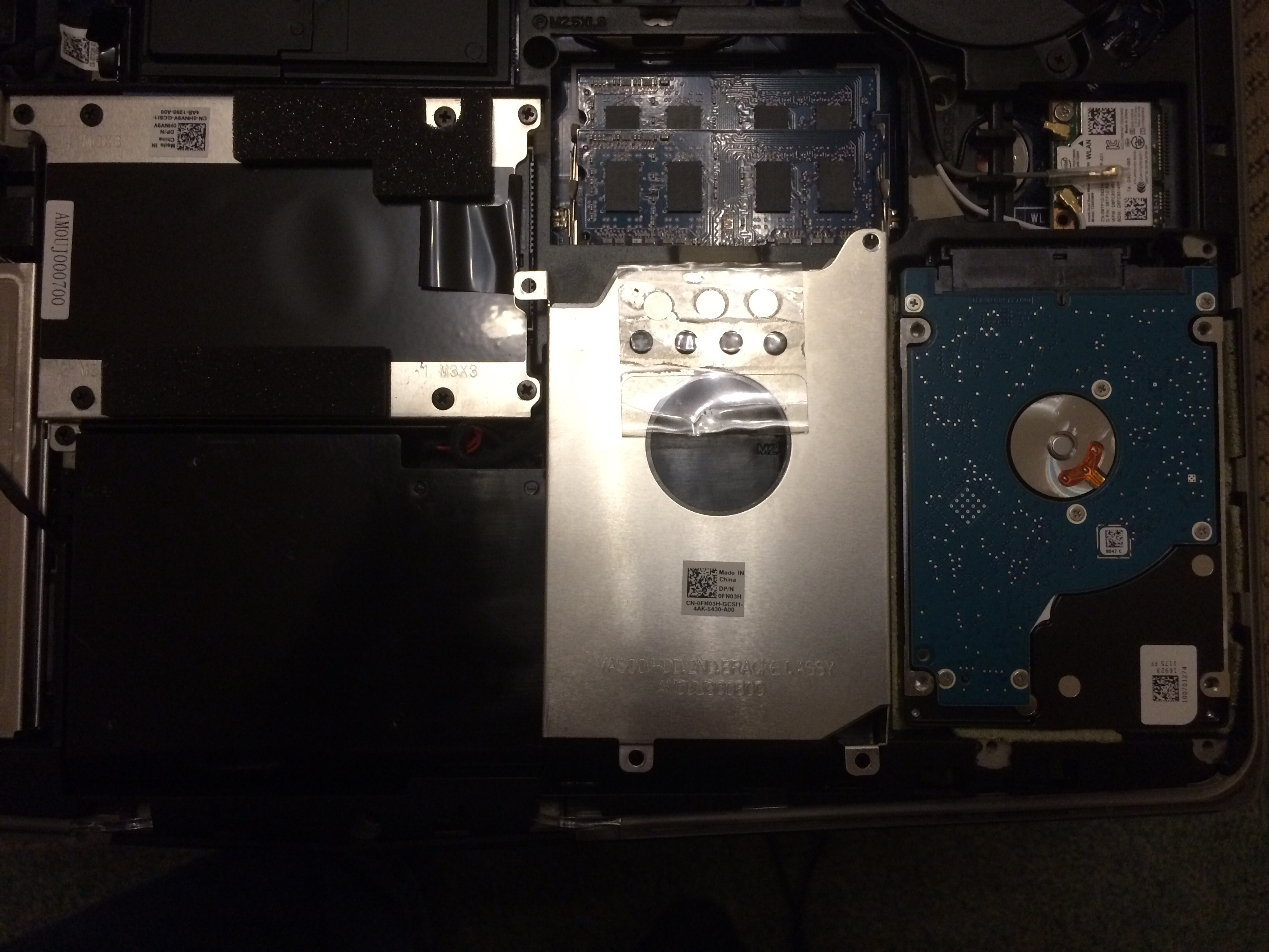

Ich habe heute meinen Alienware 17 bekommen, nun habe ich die originale 500er Festplatte gegen eine 500 GB SSD getauscht. Die Originale HDD, wo Windows oben ist, möchte ich in den 2. Slot stecken, und die danach formatieren. Kann ich die einfach so formatieren, wenn Windows oben ist?
Da ich den Laptop nun nur mit der leeren SSD starte, möchte ich dann gleich Windows drauf installieren. Muss ich im Bios irgendetwas für die SSD verändern? Und muss die SSD bei einem Computer mit Windows konfiguriert werden, also ein Treiber installiert werden, oder kann ich die neue einfach so reingeben? Ich habe die Samsung 850 EVO.
Ich freue mich auf eine Antwort!
Mfg
Reinhard

Eine Frage noch zum 2. Festplattenslot.
Ich wollte gerade die Originale Hdd in den 2. Slot verbauen. Nun ist mir aufgefallen, dass die Halterung etwas anders ist. Im 1. Slot wurde die Halterung 4x am Laptop und 4 x an der Festplatte angeschraubt, als insgesamt 8 Schrauben.
Beim 2. Slot ist die Halterung nur 4 x am Laptop verschraubt, aber in der Halterung sind keine Löcher, dass man die Festplatte an der Halterung anschrauben kann. Und auf dieser Halterung sind an einer Stelle 4 Schraubm mit einem Lebebsnd fixiert. Wozu sind die, wenn die 4 Löcher zum verschrauben der Festplatte fehlen? An der Festplatte sind ja 4 Löcher mit Gewinde zum Festschrauben, aber an der Halterung fehlen die Löcher.
Wenn ich nur die Halterung über die Festplatte schraube, aber die Festplatte nicht an der Halterrung festschrauben kann, kann sich die Festplatte eigentlich immer minimal bewegen? Das ist ja eigentlich schädlich für die Festplatte und die Kontakte, oder?
An der Halterung rechts unten nur 4 Löche mit den verklebten Schrauben, an der Halterung links oben 8 Löcher
edit:
Die wird ja seitlich verschraubt, hab ich nicht gesehen :D
