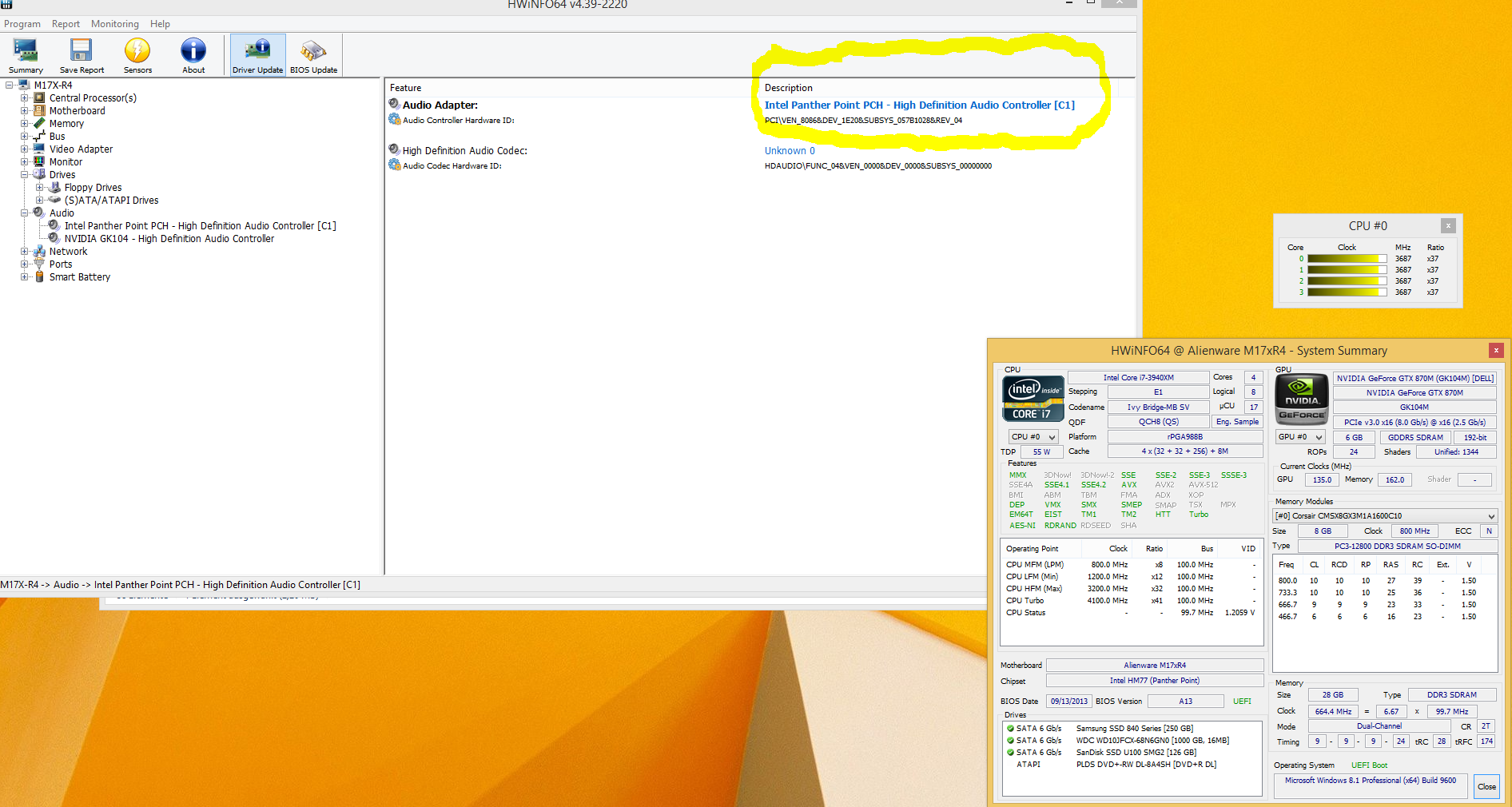

Nachtrag:
schaut mal hier......
der müsste doch von creative sein oder?????
Hallo!
Die Audio Controller, die du siehst, sind für die Soundausgabe über HDMI zuständig, so weit ich weiß.
Wenn du im BIOS die Soundkarte aktiviert hast, dann könnte es helfen, das Notebook einmal ganz auszuschalten.
Der Creative-Chip verschwindet manchmal und da hilft kein Neustart, nur einmal ganz aus und wieder an.
