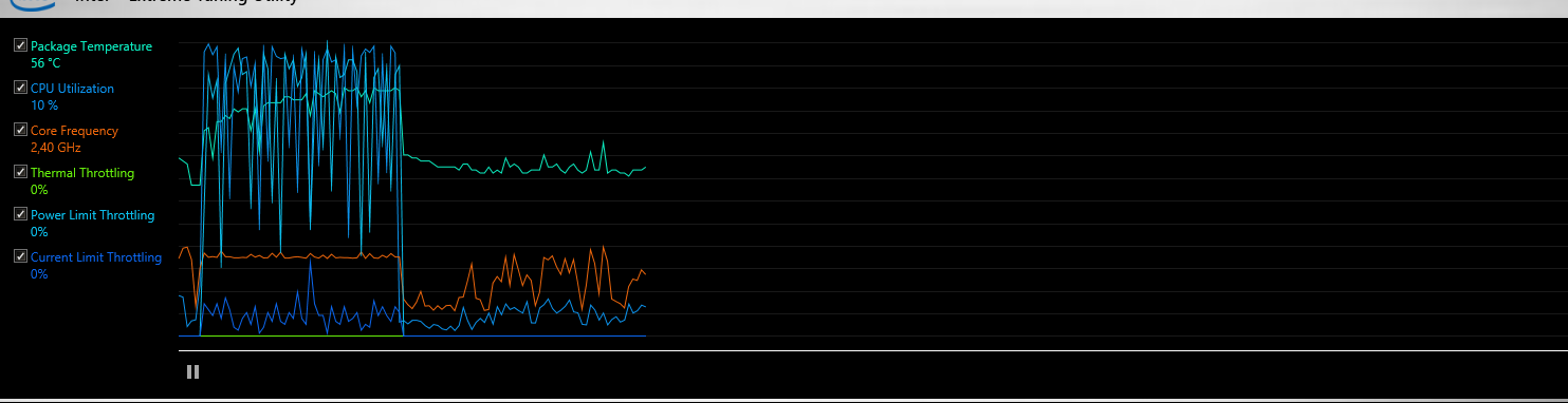

Hab hier auch noch mal eine XTU Aufzeichnung, während und nach den Benchmark.567b9d9f84401_Screenshot(1).thumb.png.48
Temparaturen mit Prime 95 und CPU Temp lagen bei max 87 °C.
i7-4720HQ
240Watt Netzteil
Wegen dem Throttling bin ich jetzt am überlegen, ob ich nicht auch lieber die Rückerstattung wähle.
Bearbeitet von Kr3ditor
Ist denn das Power Limit Throttling ausschlaggebend? Thermal Throttling ist ja nicht zu erkennen.
Wie hoch taktet die CPU denn bei während Prime? Bei meinem Throttling bricht die ja teils auf 800 Mhz ein und bei mir macht der knallgrüne Graph dauerhaft Ausschläge.
Hier mal mein Bild bei Just Cause 3- kein Power Limit, aber die CPU bricht ein:
