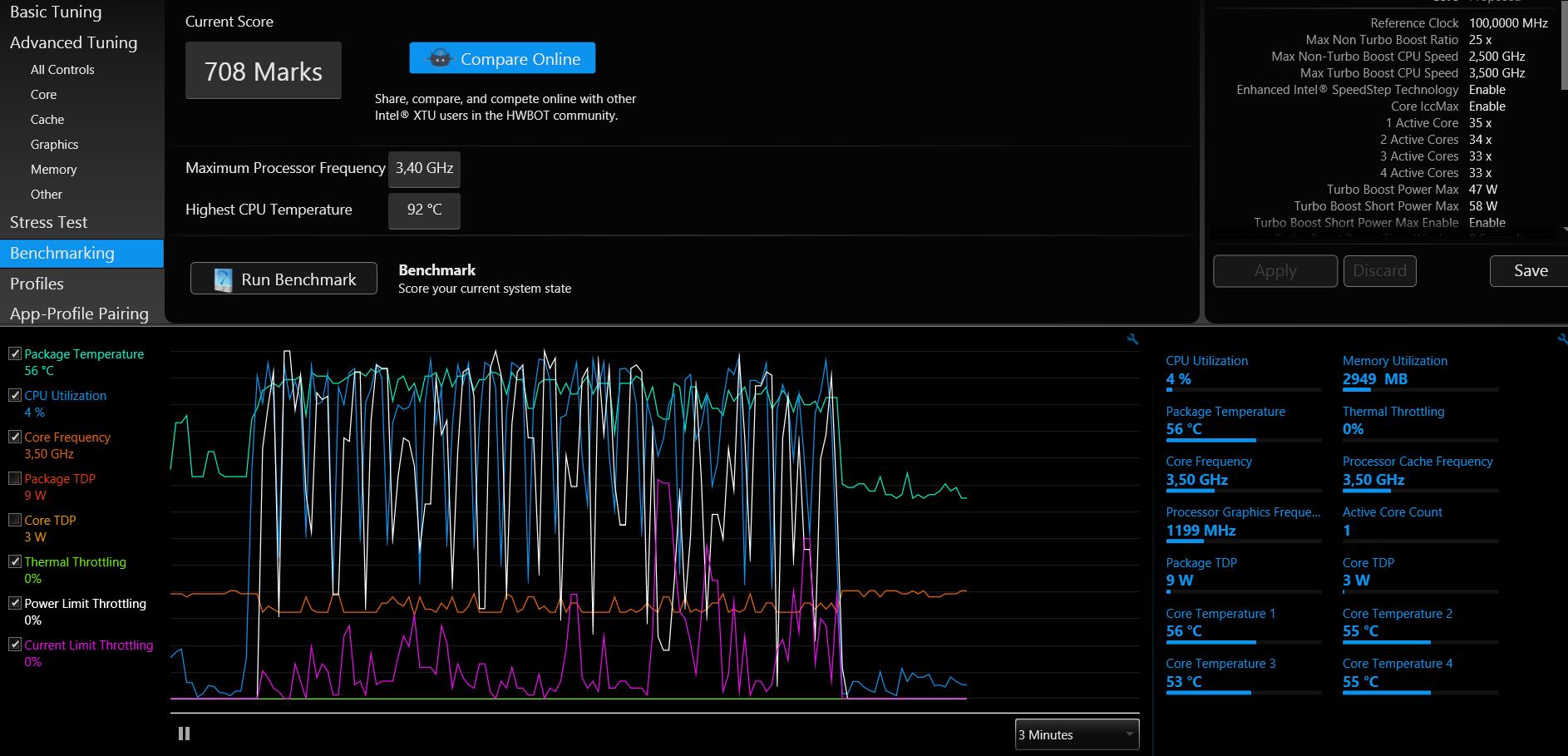

Ich habe jetzt seit Dienstag eine neue Hauptplatine drin, und die CPU wird so heiß wie lange davor noch nicht. Der Techniker hat sogar meine Arctic Silver Wärmeleitpaste draufgeschmiert. Im XTU erreiche ich jetzt direkt 92 Grad. Das alles ohne OC mit dem aktuellen A06 Bios. So hohe Temperaturen sehe ich einfach überhaupt nicht ein, noch dazu im Winter. Wenn es bei mir in der Bude im Sommer 28-30 Grad hat kann ich die Kiste ja gar nicht benutzen. Werde am Montag mit den Witzfiguren von Dell telefonieren und eine Rückerstattung verlangen. Ich hab inzwischen das dritte Mainboard in dem Laptop, und es wird jedes mal eher schlechter als besser.
Arctic Silver hin oder her ... hast du gesehen wie und wieviel er davon aufgebracht hat? Wenn es zu viel war oder Luftblasen eingebettet wurden, dann lassen sich diese Temperaturen ganz leicht erklären. Das trifft auch dann zu, wenn der Anpressdruck der Heatsink nicht angemessen ist.
Das du angefressen bist kann ich ganz klar verstehen. Für mich wäre das jetzt aber der Punkt selber Hand anzulegen. Von meinem AW15 weiß ich, dass das Kühlsystem der Gerätegeneration an sich nicht schlecht ist. Was nicht stimmig ist, ist die Art und Weise wie es verbaut ist ...mit Hinblick auf die Wärmeübertragung von den Prozessoren.
Ja habe ich, ich hätte es nicht anders gemacht. Die Menge und Verteilung der Paste war absolut in Ordnung. Ob er die Schrauben ordentlich festgezogen hat kann ich natürlich nicht genau sagen. Das Notebook werde ich jetzt nicht noch einmal zerlegen. Habe mit dem Thema jetzt abgeschlossen.
