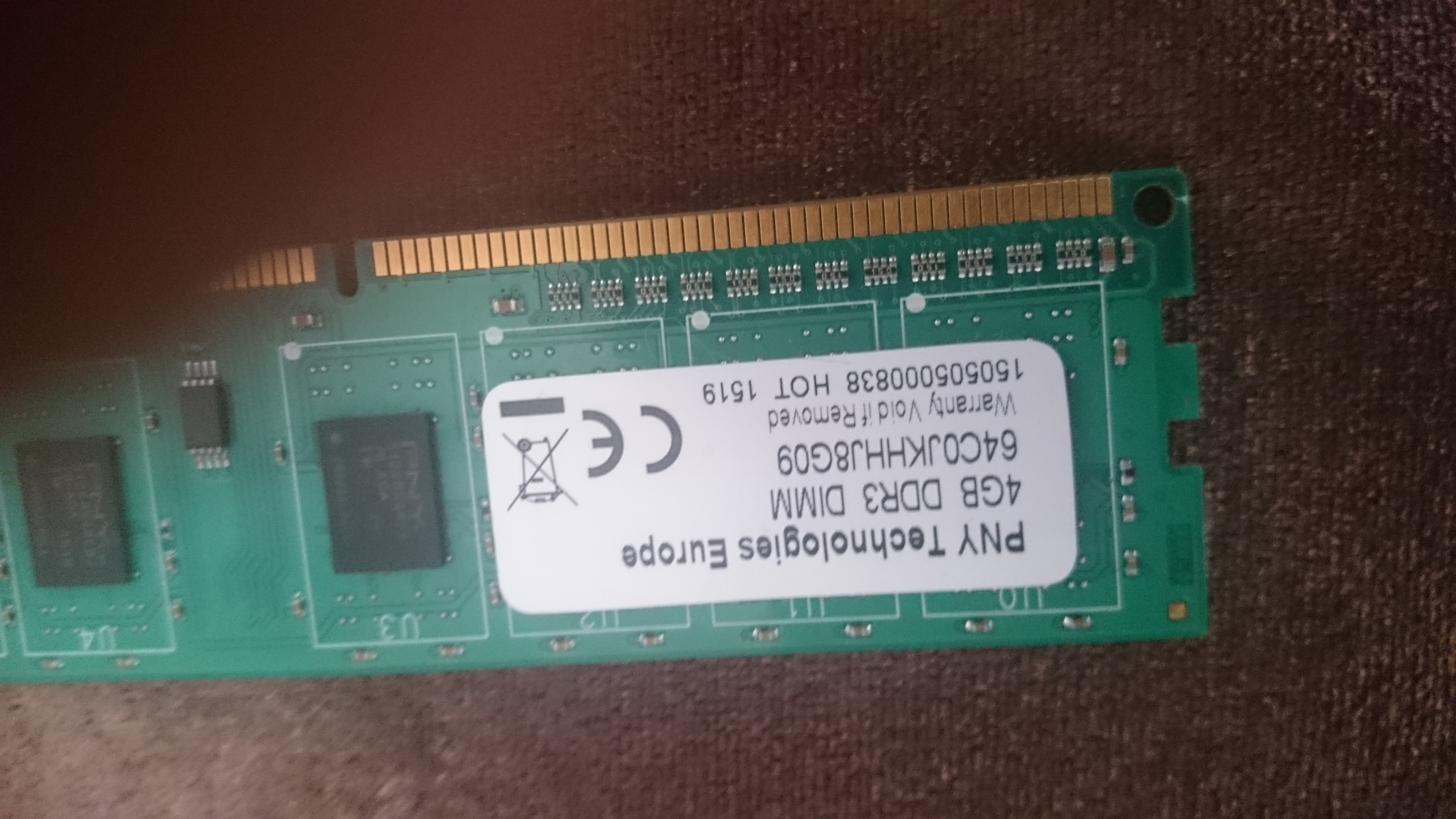

habe aber auch einen 4 GB Riegel. Wenn ich den allerdings einbaue fährt der PC hoch, aber schaltetsich nach 1  bis 2 Minuten wieder von alleine aus.

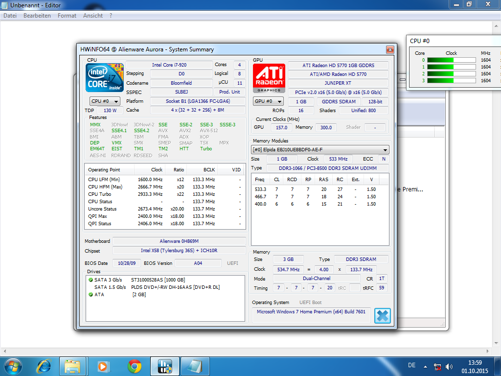

Lade dir bitte mal die Software "HWiNFO32" herunter und lasse uns ein Screenshot der "System-Summary" zukommen.
