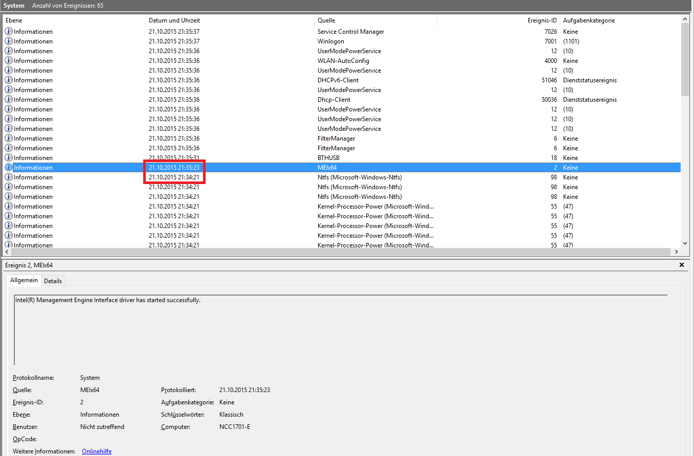

Mein AW 17 R3 genehmigt sich bei jedem Neustart oder auch Boot ohne aktivierten Schnellstart eine Gedenkminute (siehe Anhang). Ursache scheint wohl der Intel(R) Management Engine Interface driver zu sein, welcher fast eine Minute benötigt um zu starten. Ist das bei Dir nach der Neuinstallation auch so? Wenn ja, kann ich mir das neu aufsetzen nämlich sparen.
Mit aktivierten Schnellstart benötigt das System etwa 10 Sekunden (bei Autologin) bis man auf dem Desktop arbeiten kann.
Natürlich bin ich auch für alle anderen Hinweise offen.

@wrext0r
Danke, genau das ist die Ursache. Der neue Treiber behebt das Problem auch nicht. Aber deaktivieren hilft.
Ergänzung:
Habe das Gerät mit Treibern im Gerätemanager deinstalliert und anschließend nach Reboot den neuen Treiber (nachstehend) installiert. Jetzt ist die Gedenkminute verschwunden und der Freefall - Sensor funktioniert auch.
http://www.dell.com/support/home/de/de/dedhs1/Drivers/DriversDetails?driverId=WPN8H&fileId=3492410336&osCode=WT64A&productCode=alienware-17-r3&languageCode=GE,EN&categoryId=UT
Bearbeitet von mg.roth

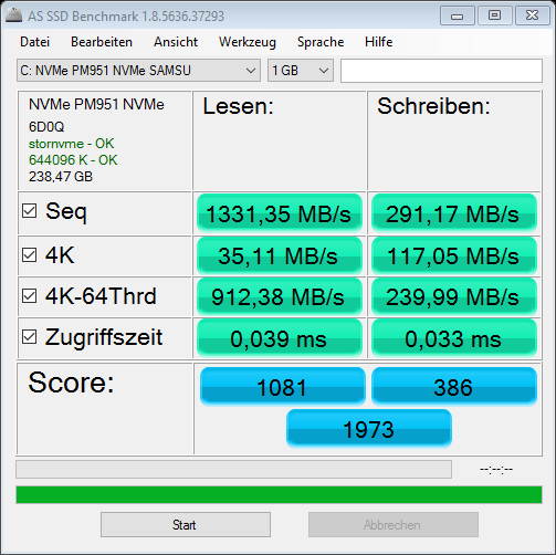

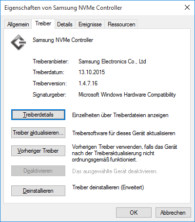

Siehe
Mit dem Samsung NVMe - Treiber konnte ich Write-caching Buffer Flushing wieder aktivieren und hab normale Werte (siehe Anhang). Mittlerweile ist die SSD zu etwa 50 % befüllt.

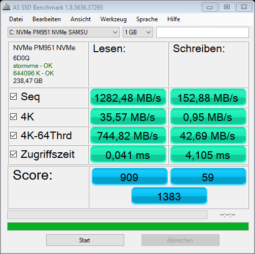

Moin, ich glaub, ich hab auch ein Prob mit meiner Samsung-Platte.
Hier mal die AS-Benchmarks ohne deaktiviertem Geräteschreibcache und mit deaktiviertem Geräteschreibcache.
Würdest Du mir verraten, welchen Samsung - Treiber Du geladen hast? (Ich find unter dem Link nur den für die 950 Pro)

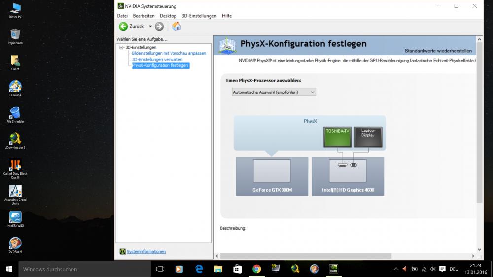

Moin,
wie kann man den nochmal umstellen, dass der Laptop die NVIDIA und ned die Intel Grafikkarte hernimmt?
Finde den Post leider nicht mehr und gerade bei Steam Spielen nervt es, wenn alles in Low FPS läuft.
Grüße
Einfach einen Rechts Click auf die Verknüpfung und dann mit "Grafikprozessor ausführen" festlegen welcher verwendet wird. Alternativ im Nvidia Treiber unter 3d Einstellungen festlegen welcher verwendet wird.
Viel Spass beim zocken
Danke ;)
Einstellungen haben wohl schon gepasst nur ohne Netzteil droppen die FPS immens.
Gehört das so?
Garrys Mod ohne Netzteil 40FPS mit Netzteil 120 FPS...
Lässt sich das irwie austellen?
Lieber ist mein Akku schneller leer, als dass ich mit 40FPS in der Source Engine rumgurke :D
Hmm scheint nicht richtig zu funktionieren oder ist ein Neustart nach Änderung der Einstellungen notwendig?
Selbst wenn ich das Häkchen bei Battery Boost entferne, hab ich immer noch unter 100FPS :/
Mit Netzteil aber +100FPS.
EDIT: Liegt wohl an den Einstellungen im OS usw. und gehört anscheinend so.
Mit Batterie zockt man ja in der Regel eh nicht und das Netzteil kann man ja laut Dell stecken lassen, da das Ding aufhört zu laden, wenn es voll ist,
